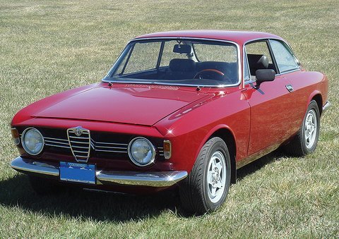

Commençons par les présentations : La Sprint GT est sortie en 1963. Généralement dénommée "Coupé Bertone", elle est la version coupé de la Giulia, qui a donc existé en berline et en spider, le fameux "os de seiche" ou "duetto" (carrière jusqu'en 94 pour le cabriolet !!)
Le coupé :
La berline :
Le spider :
Le coupé "Sprint GT" était motorisé par le fameux double arbre Alfa, en 1600 (106 ch) pour une petite tonne. Plus tard, le moteur sera poussé à 109 ch, puis le coupé sera vendu en 1300, 1750, 2000cc jusque 1977, date à laquelle il a été remplacé par l'Alfetta GT, plus connue sous le nom de GTV.
Du moderne (Moteur double arbre double carbus, boite 5, 4 freins à disques) et du vieux (propulsion pont rigide), les Alfa Giulia sont des voitures de caractère : on prend beaucoup de plaisir à leur volant. La cote actuelle s'en ressent !!!!

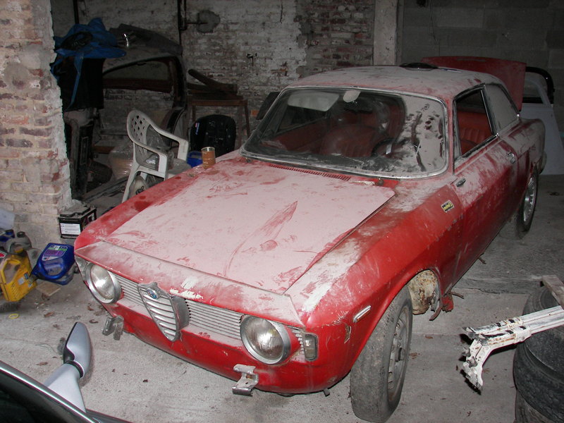

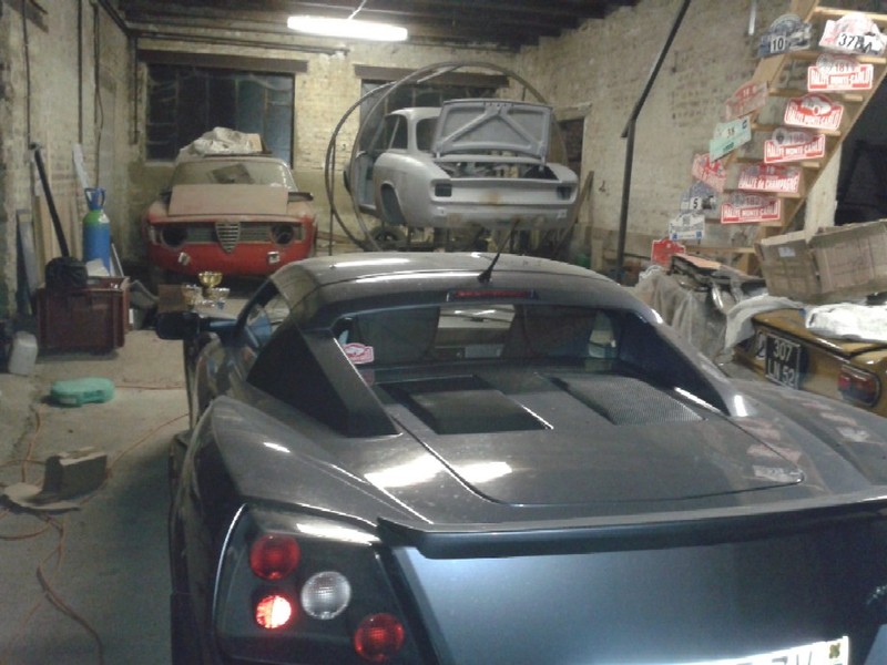

Présentation maintenant du "cadavre"...

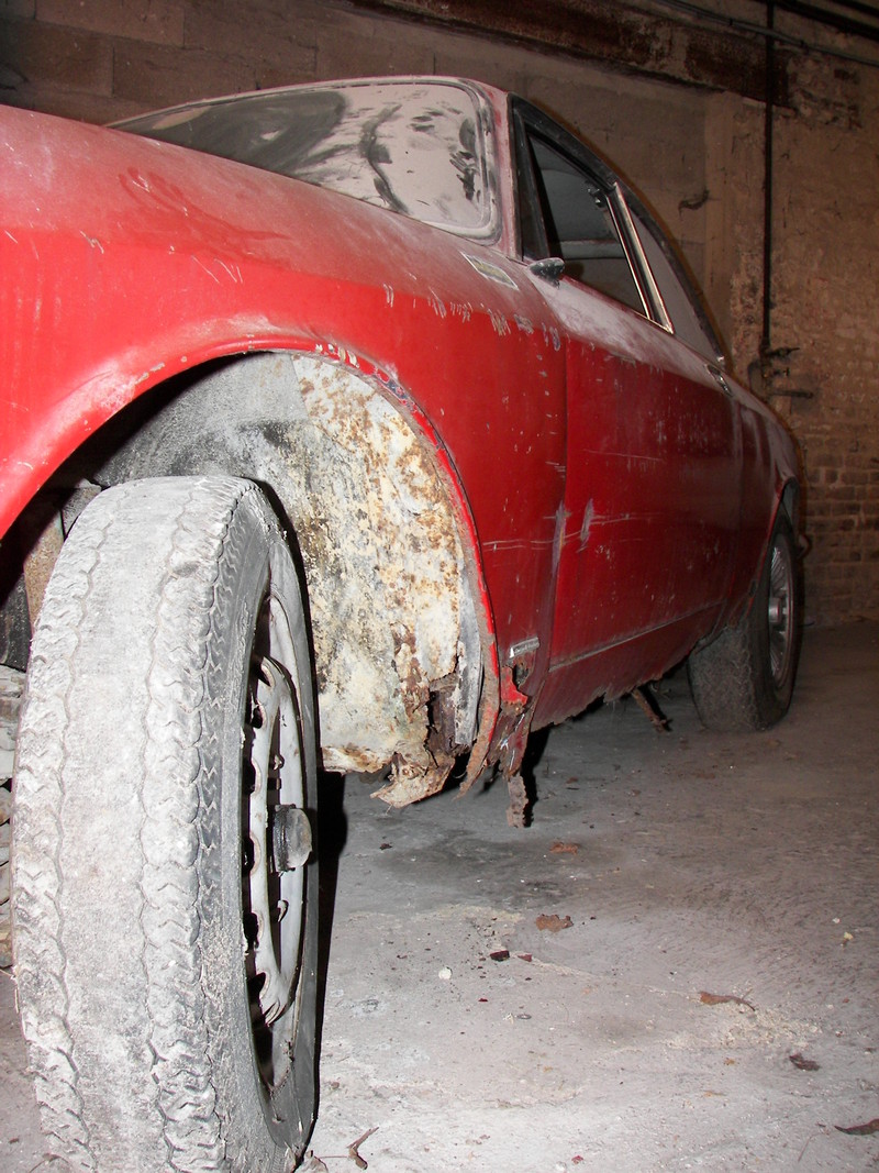

J'ai récupéré cette Alfa Sprint GT il y a 10ans, après qu'elle ait passé 15 ans dans un champ (la dernière vignette date de 1977...).
La décoller du sol a été particulièrement difficile ce jour-là... Et il faisait -10° C !
Je l'ai ensuite stockée dans la grange où elle a été déplacée en fonction des besoins de place...
(la photo date un peu, j'avais encore le speedy atmo pas peint..)

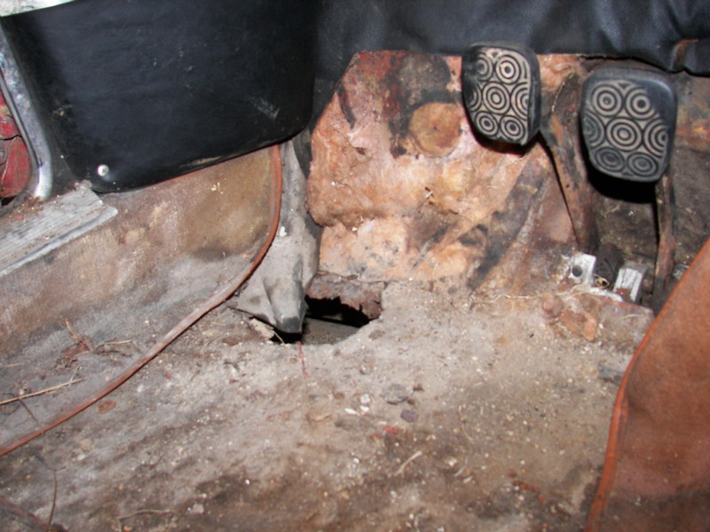

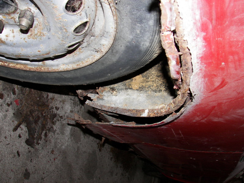

La voiture ést complète. L'intérieur est en bon état... Et c'est tout !!
La caisse est mangée de partout (c'est biodégradable les Alfa de cette époque !!), le moteur est collé (et c'est un 1750, donc pas la cylindrée d'origine...), le pare-choc arraché...

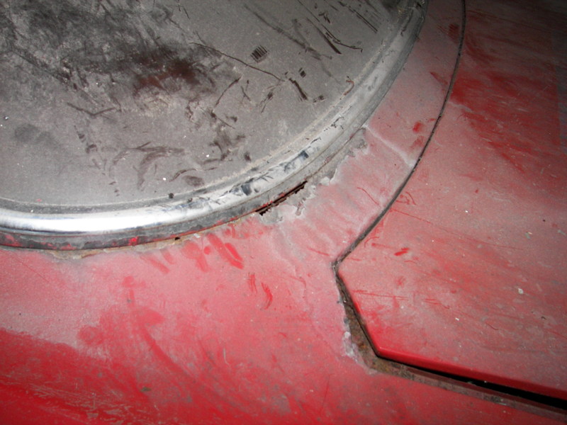

suite des photos.... qui parlent d'elles-même !!
:couic: :couic: :couic: :couic:
bon, les images parlent d'elles-même... rajoutons à ça le pavillon enfoncé et les planchers/bas de caisse/longerons en gruyère : la caisse est morte...
(tout est réparable, bien sûr... mais là, c'est du masochisme !!)

Voilà pourquoi 10 ans sont passés...
La caisse est pourrie. J'imagine qu'on la verrait disparaitre au sablage !! :OO:
Il faut donc trouver une autre caisse....
Et bien sûr, c'est quasi impossible à trouver, pour 2 raisons : déjà, une Alfa fond face à la rouille comme neige au soleil !!
seconde raison : après 67, les caisses sont modifiées en divers points, notamment les ailes arrières dont l'arche de roue dégage plus le pneu dans les versions suivantes (et des tas d'autres détails). Il faut donc EN PLUS trouver une caisse produite entre 1963 et 1967 !!!
En 2005 j'en vois passer une sur internet, pas neuve, le pavillon enfoncé, mais sauvable... J'appelle le jour même, trop tard !!!!
En 2006, j'hésite à vendre la voiture en pièces détachées, histoire de faire un peu de sous et surtout de la place. J'abandonne vite l'idée.
En 2011, alors que j'ai limite oublié son existence, je trouve sur un forum Alfa un membre qui a un ami qui connait quelqu'un qui a vu chez un voisin... une caisse de coupé ! (A Annecy, moi qui suis en Haute-Marne...). Je radine illico avec les copains et une remorque : BINGO !! la caisse est compatible !! En état de décomposition avancée également, mais sauvable. L'affaire est conclue, et je remplis un C25 de pièces détachées "en prime"...

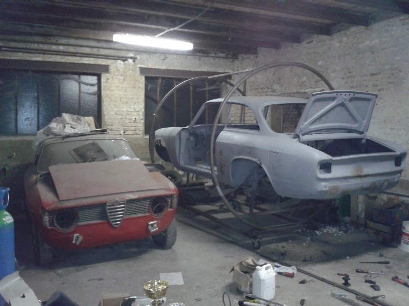

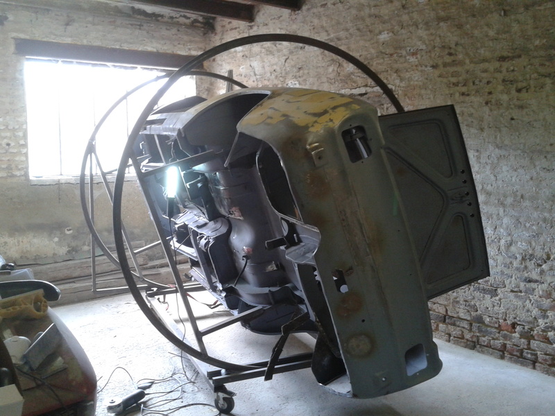

Là, tout s'accélère. Il faut dire que ça fait 10 ans que je suis dans l'espoir de faire rouler un jour mon tas de ferraille, donc la motivation est au zénith !
Avec l'aide d'un ami, on se fabrique une rotissoire (les photos vaudront mieux qu'un long texte !!).
Décision est prise de sabler la nouvelle caisse (y a tout ce qu'il faut dans ma commune de 1500 habitants !!). On traverse donc le village "discrètement", la caisse nue dans sa rotissoire, attelée à la vieille ZX pourrie...
Erreur, oui et non...
Non, car on repart sur une base saine, non car avec la rotissoire, c'est bien décapé tout partout.
Oui, car le sableur va transformer les panneaux de carrosserie en champ de patates !! A croire que la voiture a servi de cible pendant des années à un club de pétanque !!
photo : La nouvelle caisse à côté du cadavre, de retour du sablage et après une petite couche d'apprêt phosphatant gris.
Il faudra des dizaines de chaudes pour retendre la tôle... on en voit qques traces sombres de ci de là, sur la caisse.
edit : orthographe !!

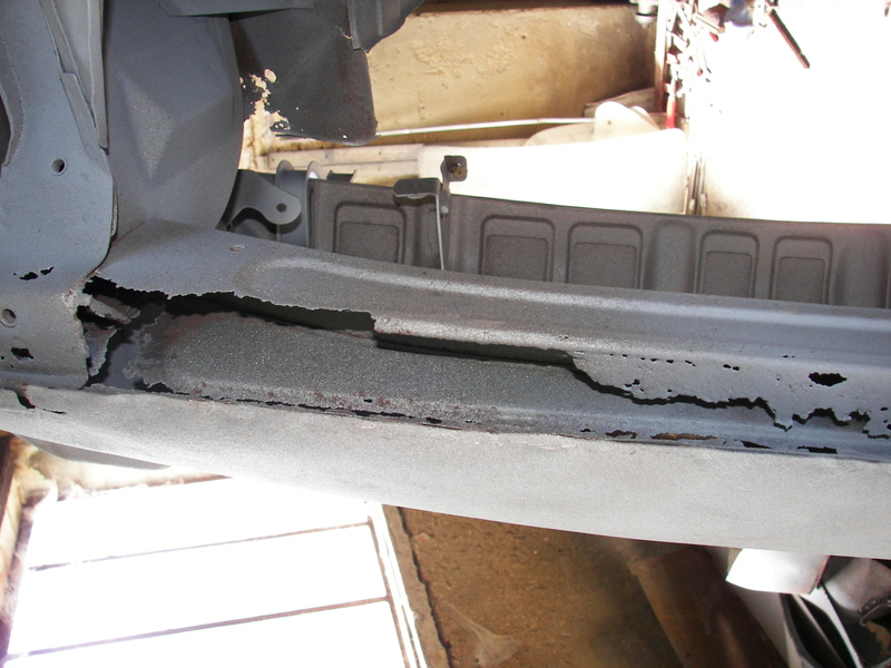

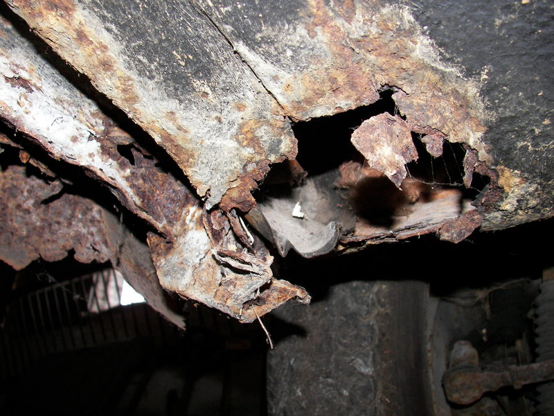

Les planchers, pourris, sont découpés "à l'arrache" avant le sablage. De toutes façons ils vont disparaitre dans l'opération, alors...
L'état de la caisse au retour de la plage :
traverse de radiateur (première photo), planchers, bas de caisse (surtout gauche), longerons (idem), bas d'ailes, bac de roue de secours, bac à batterie... Y'a du boulot :shock:
(les photos sont prises alors que la voiture est à l'envers sur la rotissoire )

Ce que j'appelle la rotissoire est bien le bâti métallique sur roulette avec les 2 cerceaux qui permettent de faire tourner la caisse comme on veut. Indispensable pour gratter ou souder dessous !
Après le sablage, on repart sur de la tôle nue et saine (mais cabossée...).
La caisse "saine" nécessite donc des nouveaux bas d'aile et de caisse, de nouveaux arches de roues sur les ailes arr, de nouveaux planchers et une traverse de radiateur, sans parler du bac de roue de secours et du support de réservoir qui a lui aussi en partie disparu lors du sablage...

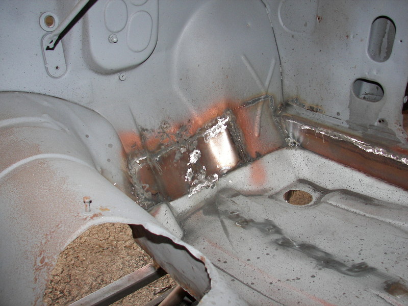

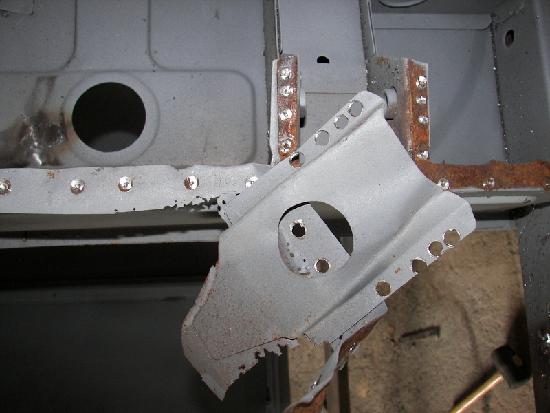

J'attaque ensuite les planchers en parallèle avec quelques retouches sur les longerons internes. Par chance, les pièces récupérées avec la caisse comprennent les 4 planchers, en plus les bons (car pour compliquer les choses il y a eu plusieurs versions, dont la plus rare et la plus ancienne sont ceux qu'il me faut !)
Il faut dépointer certains renforts des tirants de pont pour pouvoir bien bosser (ils prennent les planchers en sandwich...) :

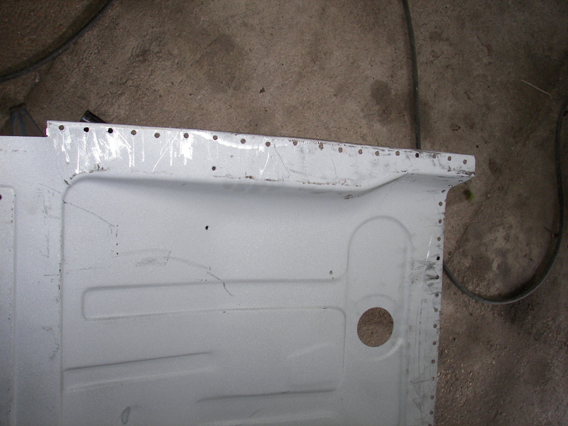

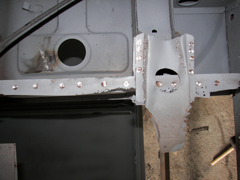

Je n'ai pas de pointeuse, je suis donc obligé d'utiliser la technique du bouchonnage pour souder mes planchers : on fait des trous tous les 3 cm, qu'on remplira se soudure en s'appuyant sur la tôle du dessous :

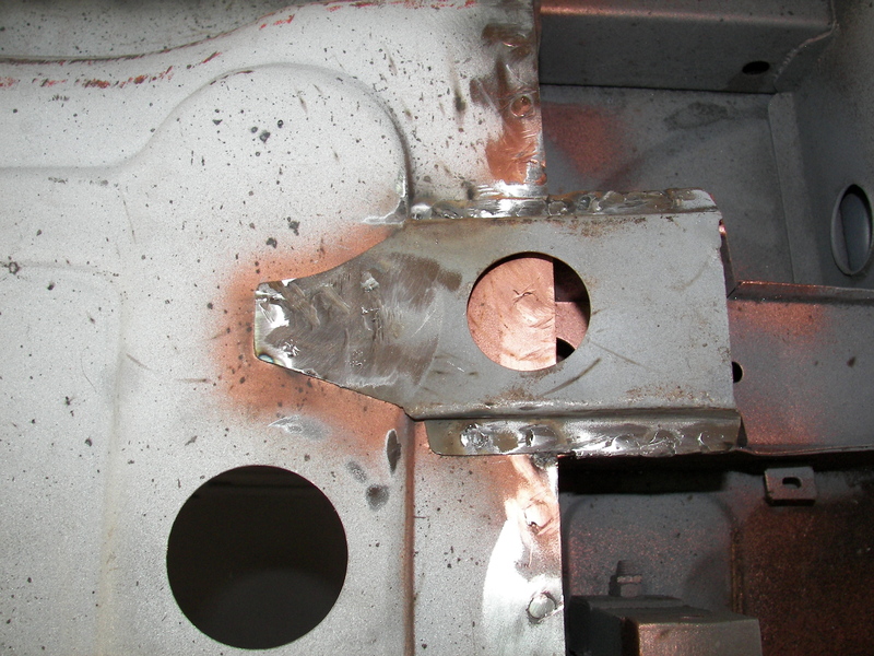

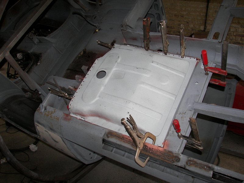

Ajustage du premier plancher : (J'ai commencé par les planchers arrières, plus faciles à ajuster. Au passage on voit l'utilité de la rotissoire,, la voiture est "sur le toit" pour la soudure !)
je resoude le renfort de bras de pont arrière (au passage je le remets droit, il était tout tordu, cf photo du dessus !)

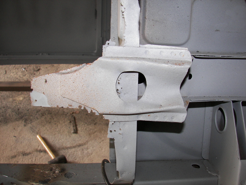

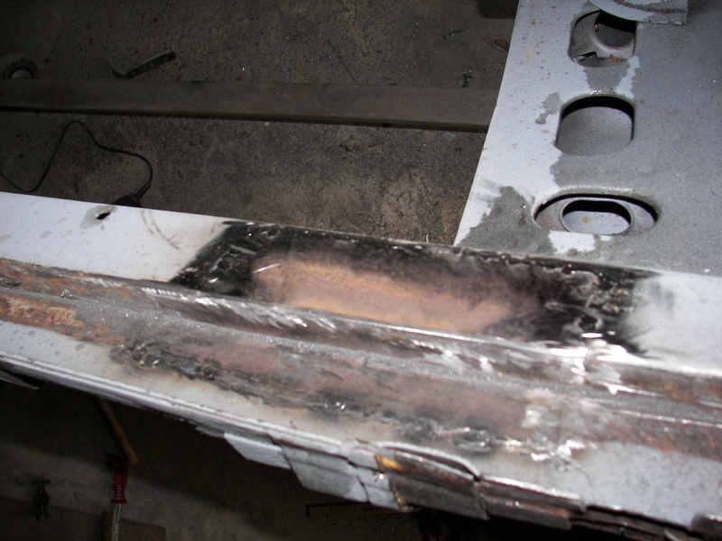

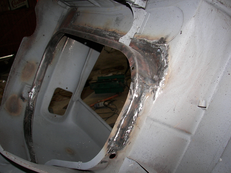

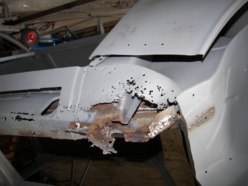

Après le premier plancher, je me suis attaqué aux longerons.
Ils sont composés de 2 tôles épaisses, une interne globalement plate et l'autre en "U" qui est soudée dessus, puis le bas de caisse qui recouvre le tout par l'extérieur. Et comme les planchers s'appuient (sont soudés) sur la tôle interne, il faut commencer par en refaire les parties abîmées, à l'avant.
Côté gauche, les dégats sont minimes. J'ai quand même disqué les bas d'ailes et la partie inférieure du bas de caisse, histoire de voir ce qu'il y avait dessous : c'était globalement sain, tant mieux, mais il fallait ouvrir pour vérifier.
Seule une partie du longeron interne, proche du plancher est découpée, reformée en 15/10ème et resoudée en bord à bord. Sans doute une infiltration d'eau qui aura eu raison de la tôle à cet endroit...
Les parties du longeron externe abîmées subiront le même sort.
Le bas de caisse sera refermé plus tard.

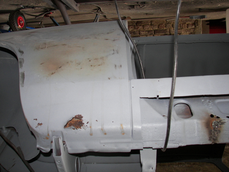

le côté droit pose bien plus de soucis : il a perdu son étanchéité assez tôt dans la carrière de l'auto, et a ramassé boue et flotte pendant des années. Bref, on est (encore !!) face à un gruyère...
Ennuyeux, très ennuyeux.
Plutôt que de découper le longeron interne et risquer de vriller la caisse (le longeron externe ne vaut guère mieux !), je préfère doubler la pièce par une nouvelle tôle 15/10. Au final c'est plus simple et tout aussi discret, à condition de bien ajuster la nouvelle pièce, qui court sur la moitié avant du longeron interne avant de mourir sur l'ancienne tôle (pas de décrochement visible qui trahirait la manip !)
(évidemment j'ai paumé la photo... j'en mets une plus récente avec le plancher AVD en place... on voit le longeron neuf qui s'échappe sur la droite)
