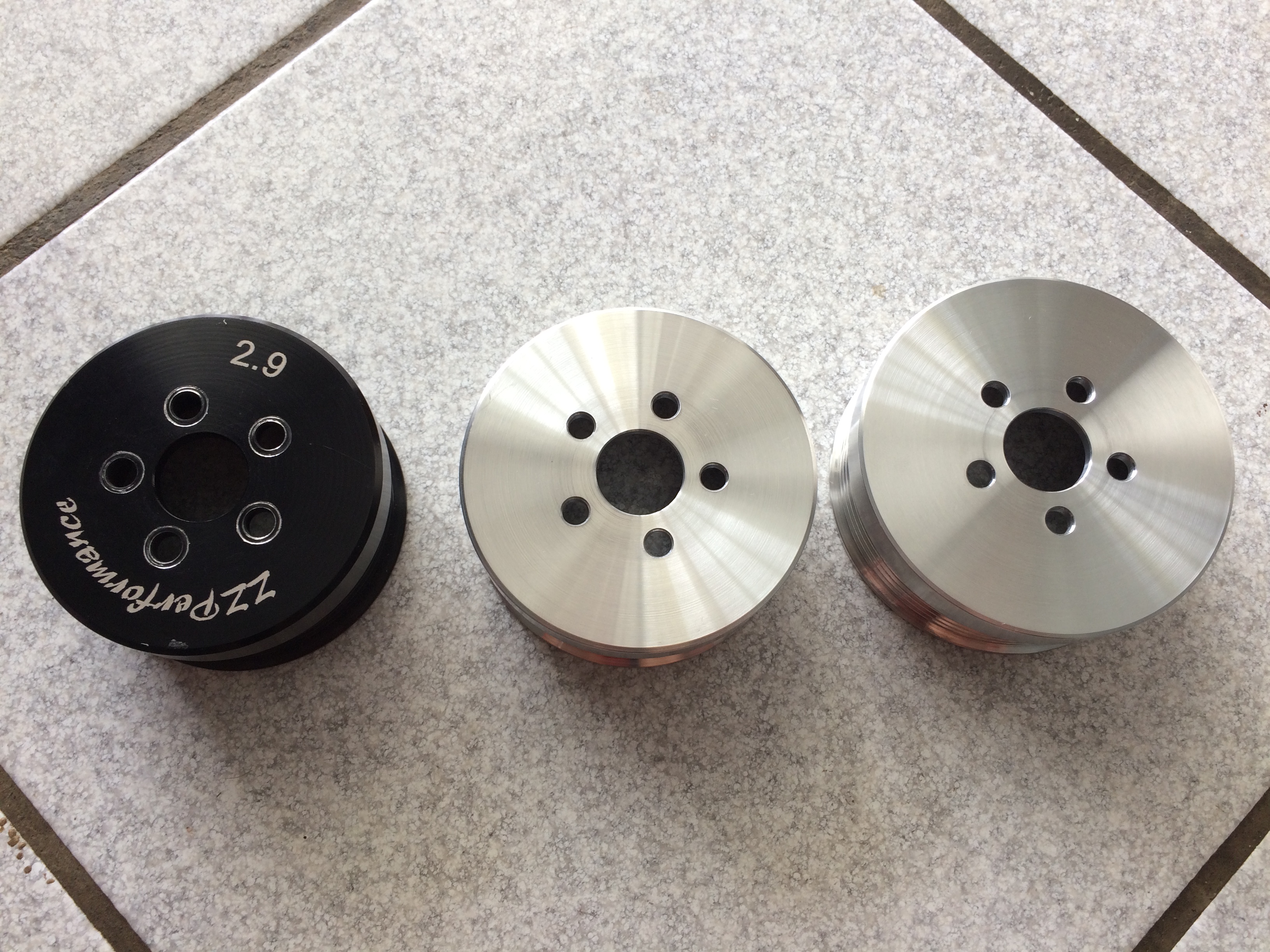

réception de quelques poulies permettant de monter doucement en puissance dans un avenir proche

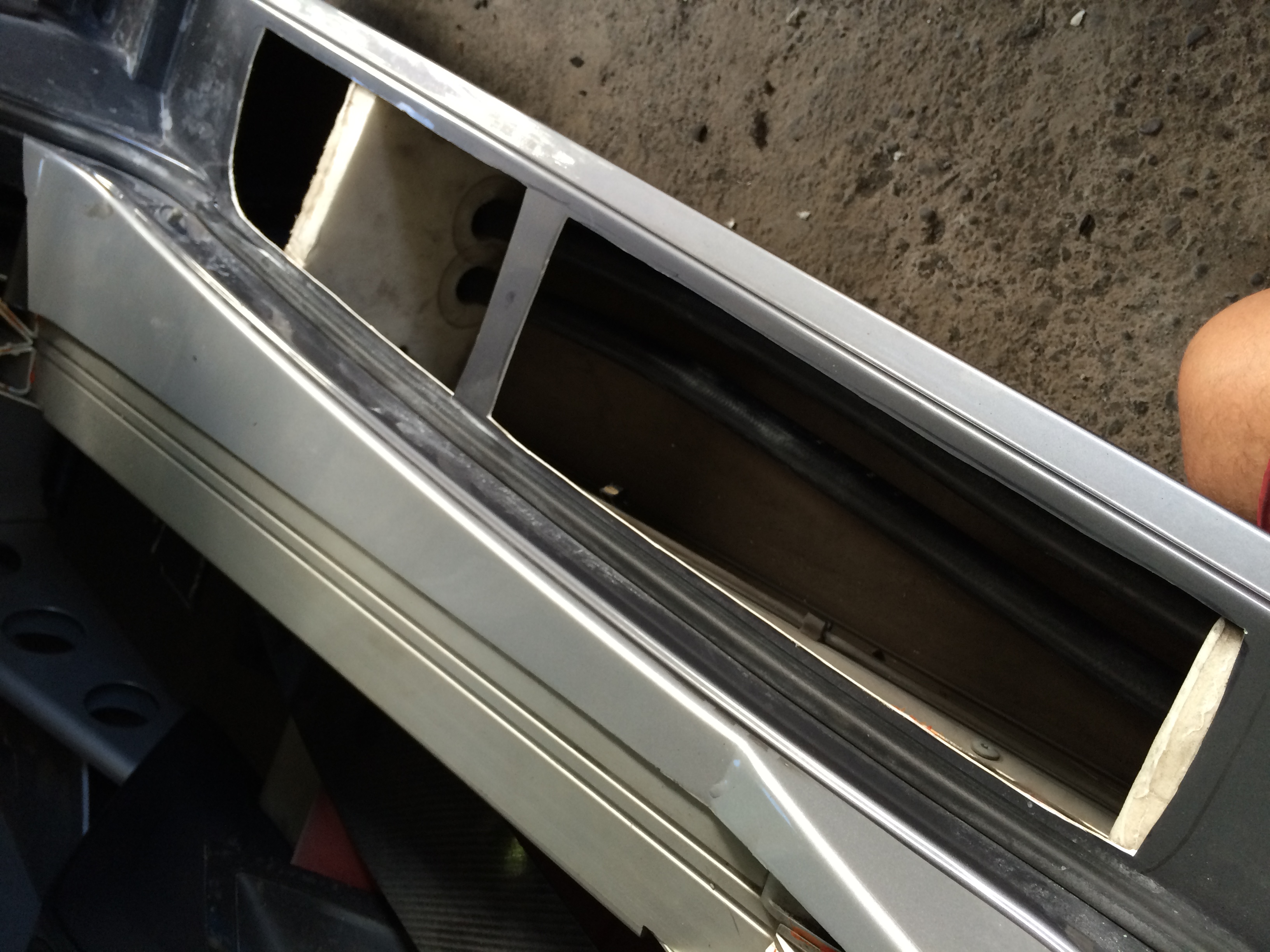

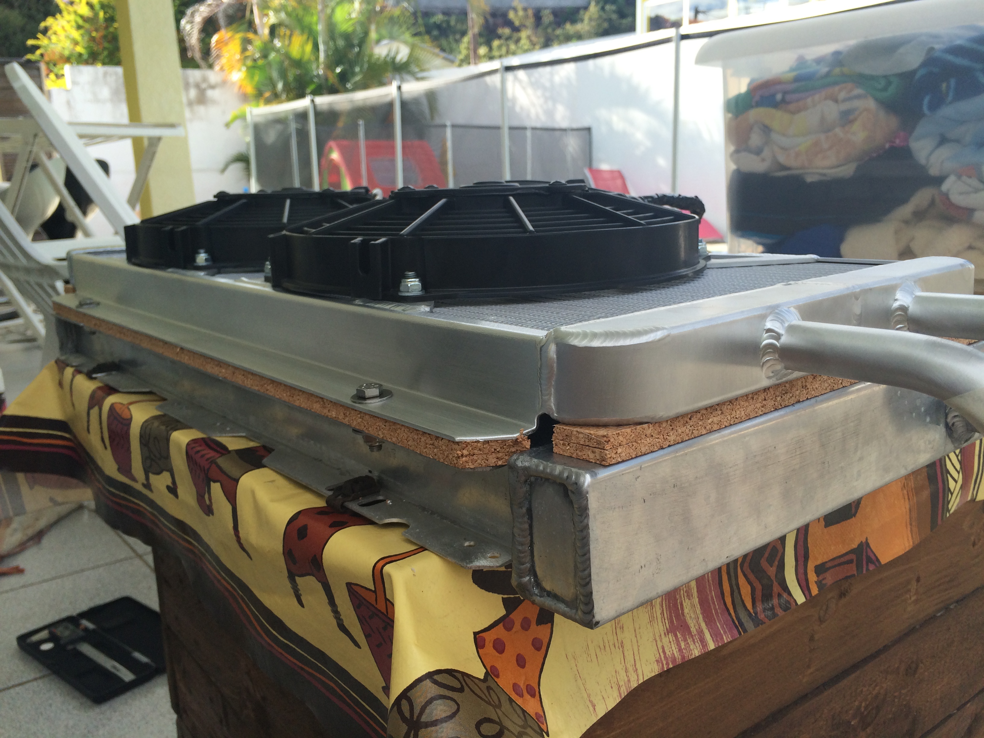

montage du CC en cours ( j'ai été trop optimiste quant à la place dispo j'ai du enlever une des 2 épaisseurs de liège au final mais pas fait de photo)
J'ai essayé d'isoler au max les 2 radiateurs. Les radiateurs sont fixés avec vis inox et rondelles carbones (pas sur la photo) pour limiter le transfert de chaleur

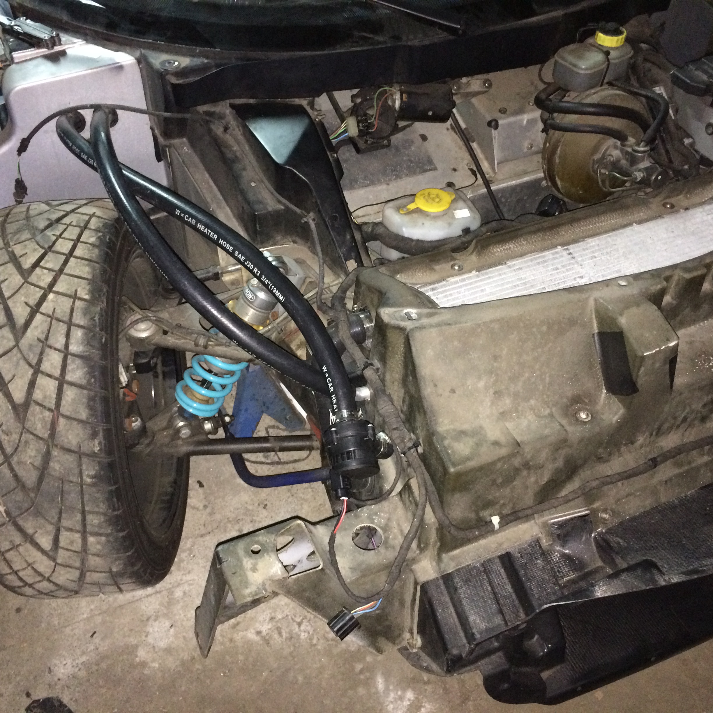

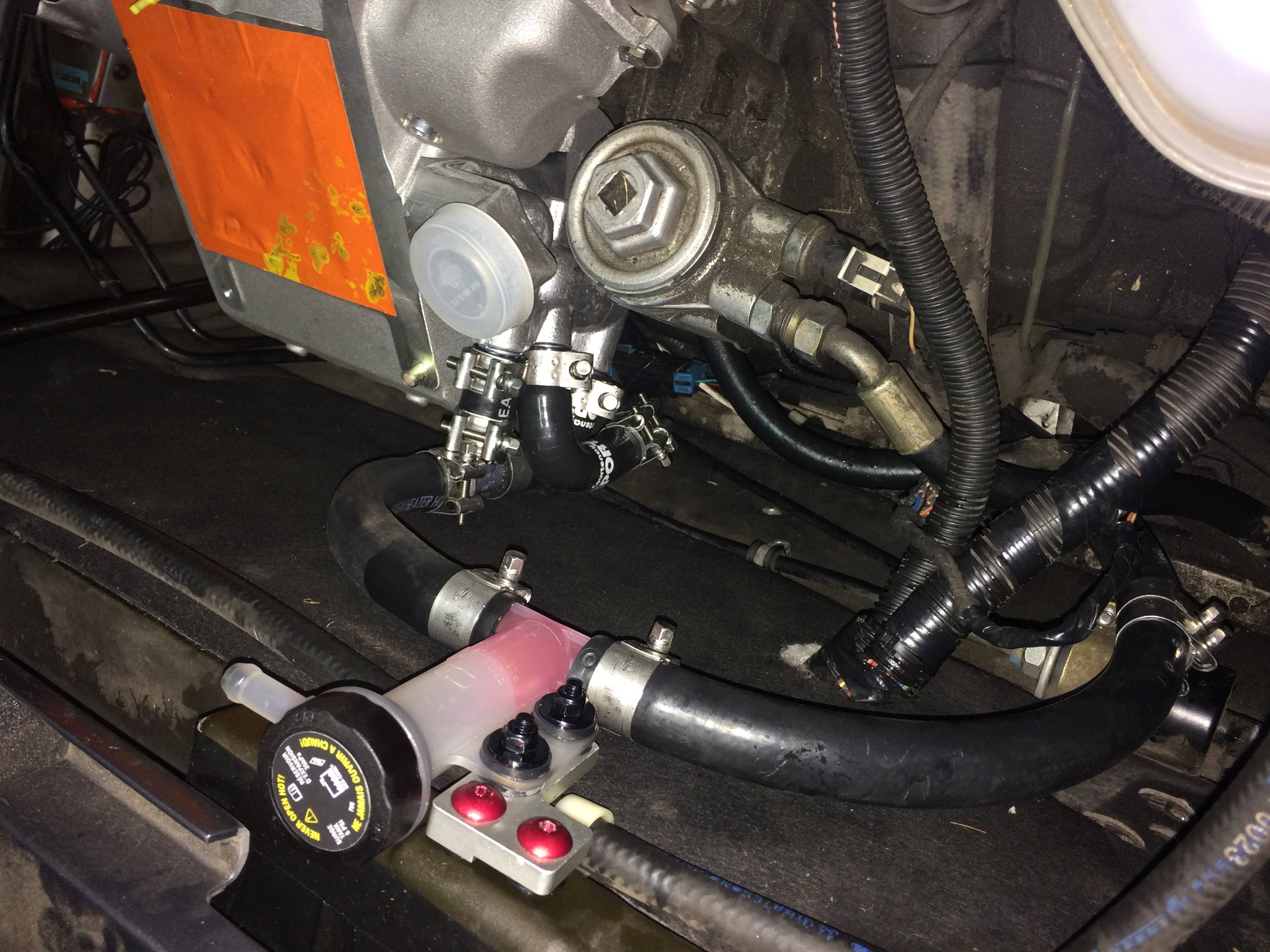

On fait de la place et on passe les nouvelles durites (avec du câblage pour les sondes tant qu'à faire)
On rebouche ni vu ni connu

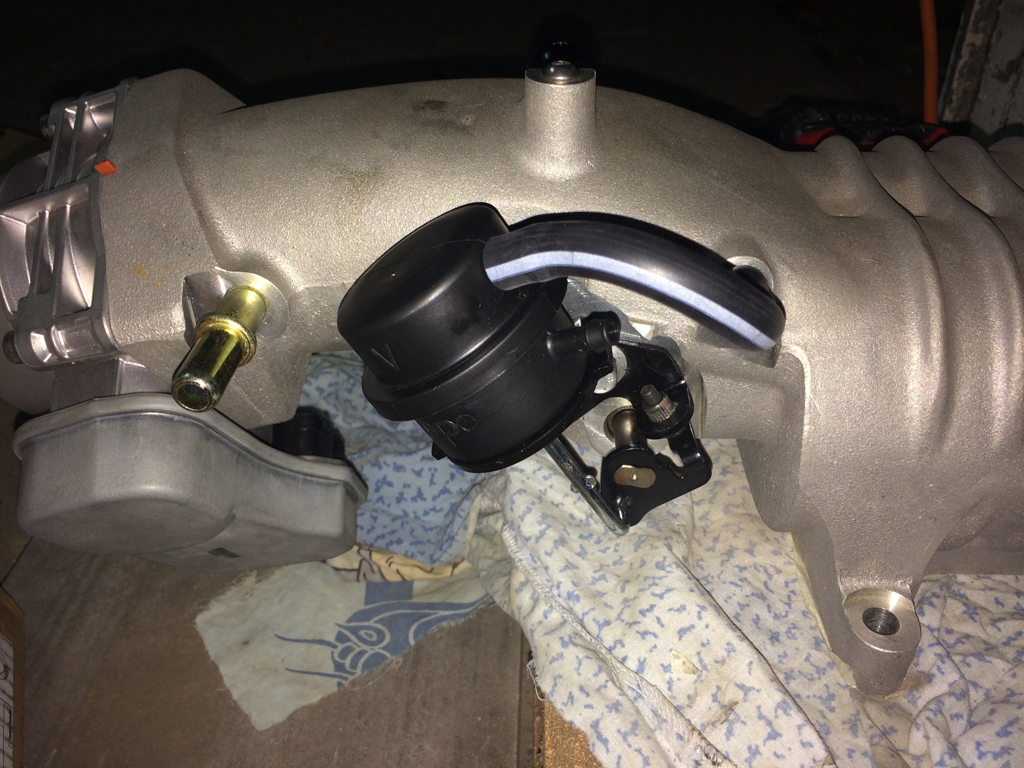

montage de la valve du bypass toute neuve (comme le reste d'ailleurs :areuh: )

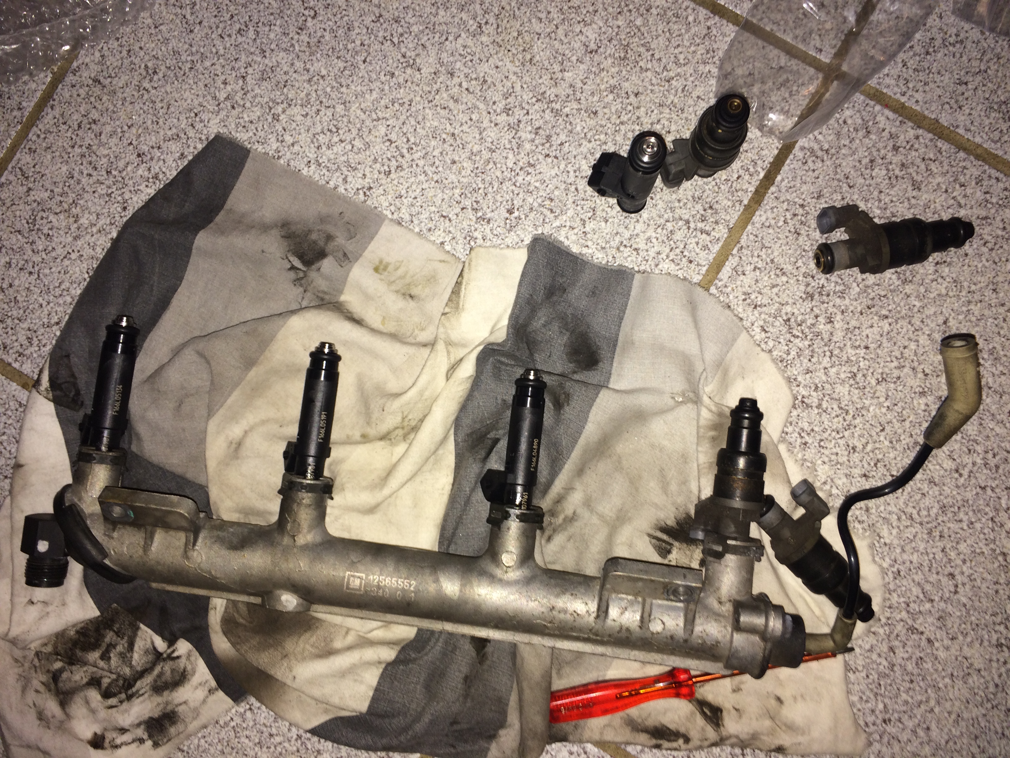

remplacement des injecteurs quivontbien

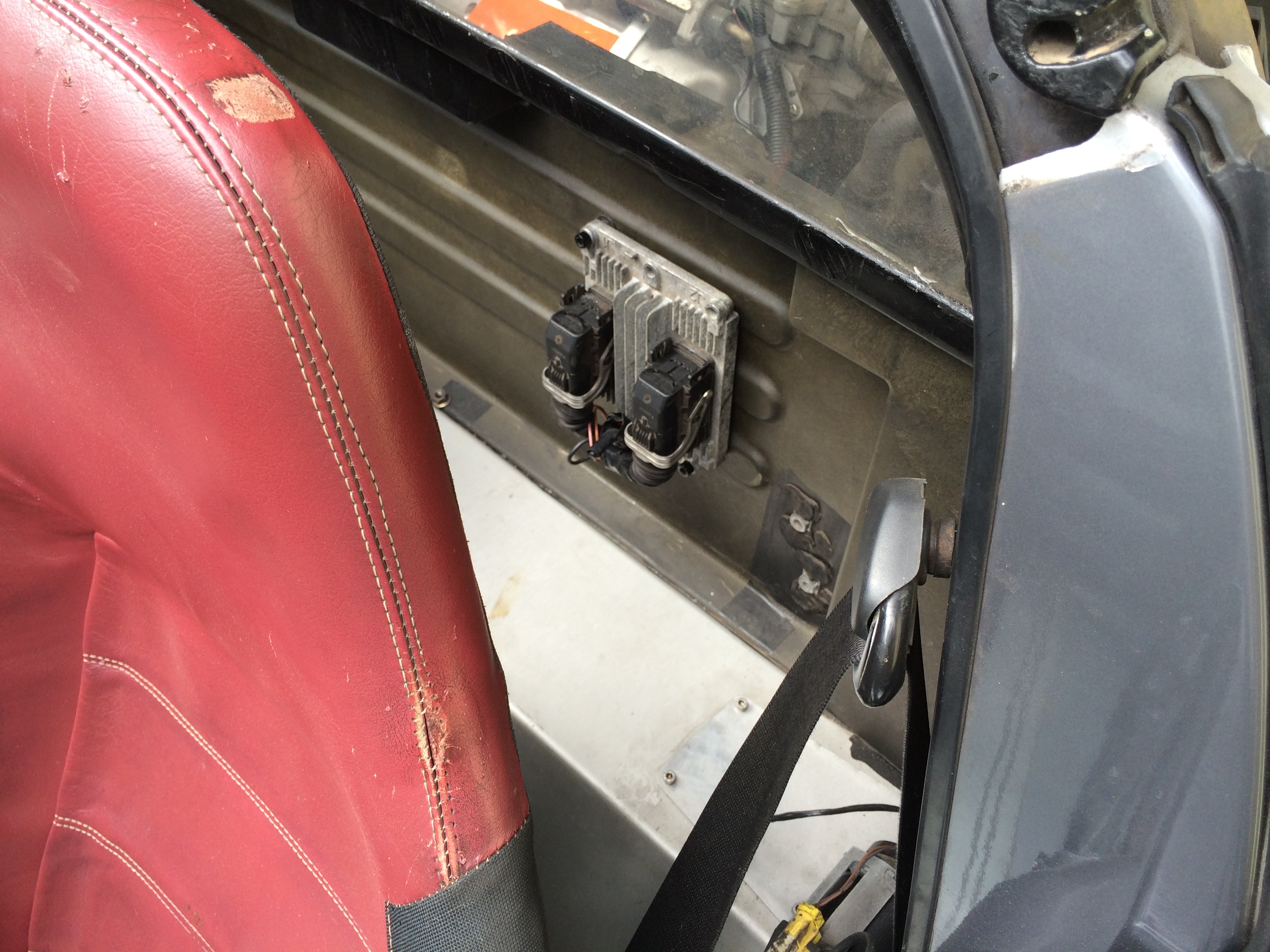

on déplace l'ECU version Néerlandaise

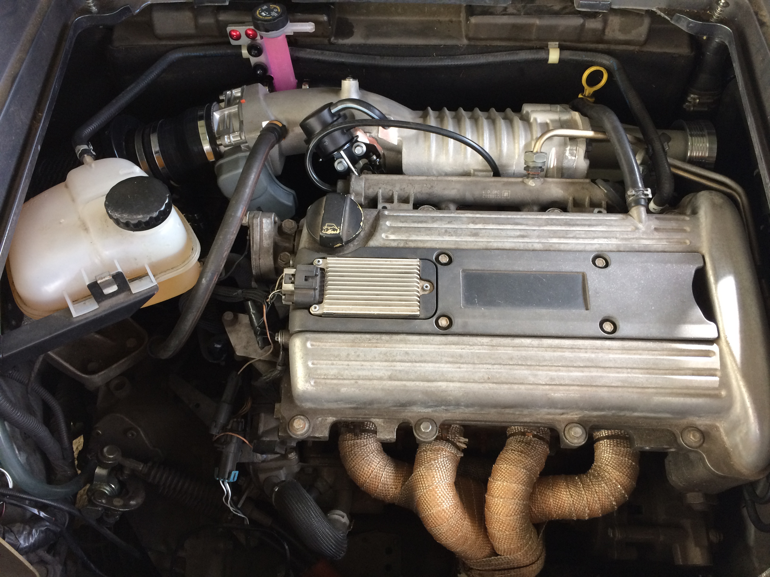

Il manque un alternateur pour remonter le tout mais une photo du presque résultat final quand même

Tu as mis la pompe du cc a l'avant! C'est ça les câbles que tu as passé avec les durites!

Les 3 poulies sont en 2.9, 3.1 et 3.3--> je commence en 3.3 pour pas tout péter. La 2.9 que j'avais pris au départ est prévue pour plus tard du coup.
Les injecteurs sont les siemens 60ci

schlass a écrit :Tu as mis la pompe du cc a l'avant! C'est ça les câbles que tu as passé avec les durites!
Félicitations...
Je n'ai jamais vu l’intérêt de mettre la pompe à l'arrière en fait :areuh:
Le poids est sur l'avant (300g lol), il fait moins chaud qu'à l'arrière et surtout j'avais une jolie arrivée de 12v juste à coté qui ne servait plus :x
Les câbles sont destinés à la température et à la pression d'huile moteur

PepereToutCourt a écrit :Le dual pass est en place regarde bien ;)
Ah oui, c'est que j'avais pas vu de soudure comme tout ceux qui font la modif, tu as opté pour la platine ZZP ;)

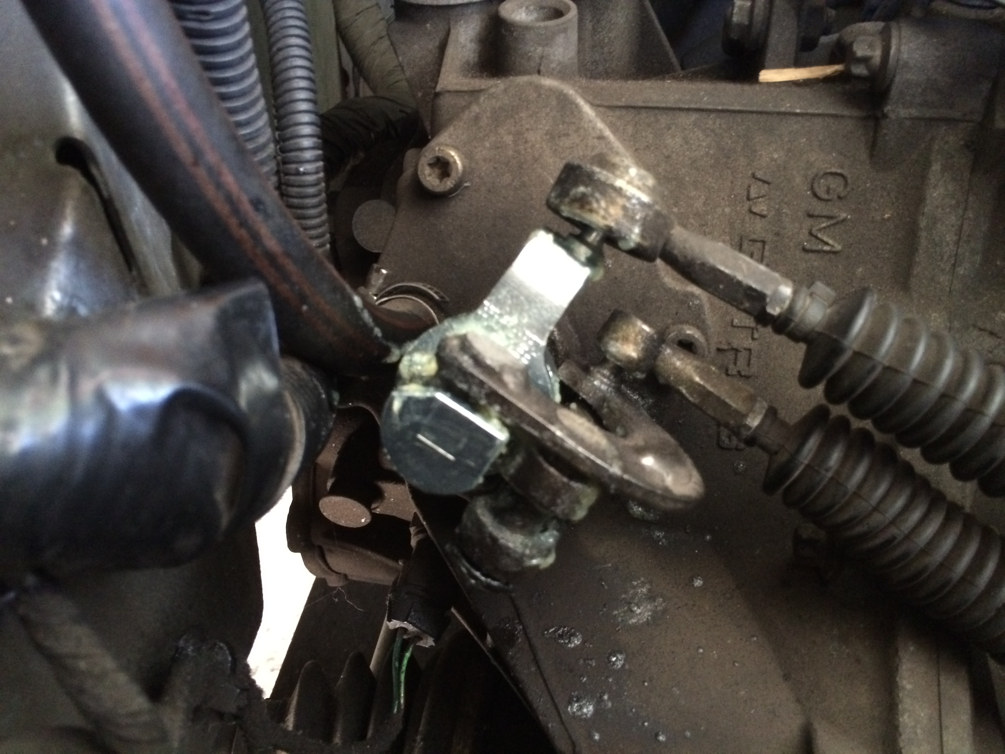

Ah par contre, il faudra que tu m'expliques comment tu as sorti cette saloperie de goupille pour le quick shifter, parce que ça faisait parti de mes modifs mais j'ai capitulé et l'ai remis dans sa boite :cry2:

laconi16 a écrit :Ah par contre, il faudra que tu m'expliques comment tu as sorti cette saloperie de goupille pour le quick shifter, parce que ça faisait parti de mes modifs mais j'ai capitulé et l'ai remis dans sa boite :cry2:
Il faut être généreux avec le WD40 et attendre que ça fasse effet (24h pour ma part), après tu passes la vitesse qui enfonce l'axe dans la boite (je sais plus laquelle), Le chasse goupille qui est fait pour, tu déposes ton cerveau le temps de mettre un bon coup de masse :D .
Important: ne pas oublier de remettre le cerveau en place une fois l'opération terminée
...Mais j'avoue que ça fait un peu peur et que j'en ai légèrement chié :twisted:
