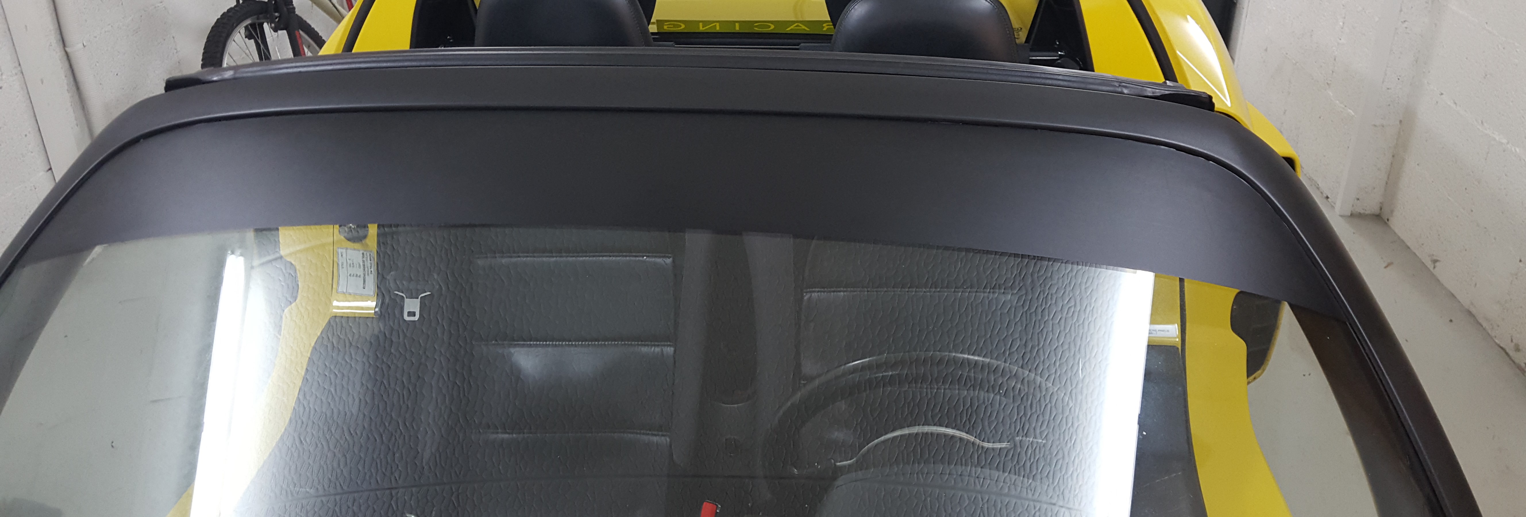

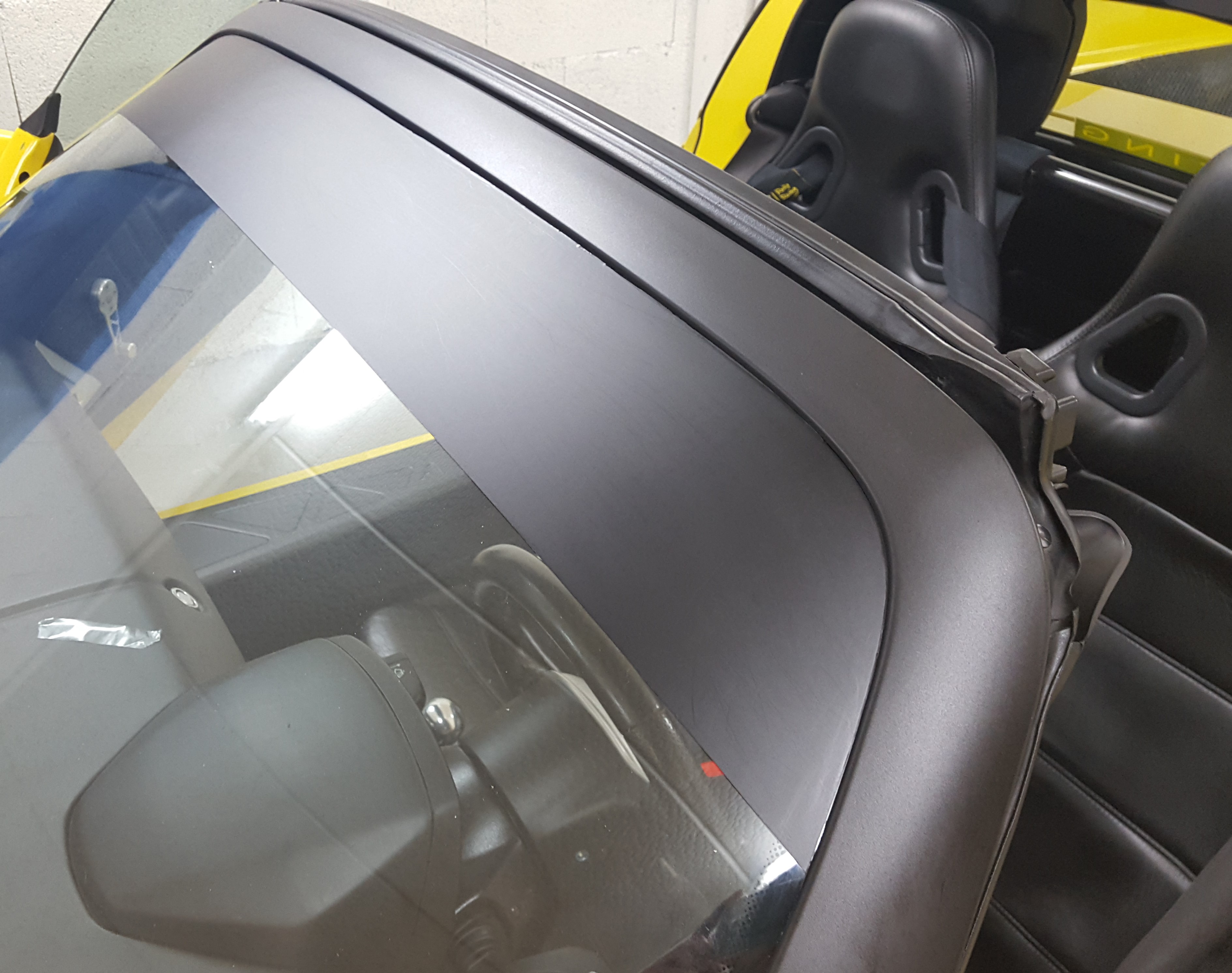

J'en avais marre d'être ébloui lorsque le soleil est bas sur l'horizon.
Donc je me suis inspiré de 2-3 tutos sur youtube dont celui-ci https://www.youtube.com/watch?v=CcRmCmd_lxY
Il me restait un bout de film 3M noir mat que j'avais acheté à HappySpeedy il y a quelques années pour faire le tour de pare-brise noir (sur mon turbo jaune c'est une pars-brise noir de lotus donc c'est fait d'origine 8) )
J'étais tellement sur de tout foirer que je n'ai même pas fait de photos.
mais en résumé, c'est pas dur :
1) de l'intérieur marquer la hauteur avec 2 scotchs face au conducteur et eu passager. j'ai choisi 13cm
2) mouiller abondamment au produit vitre, la vitre et le coté collant du film 3M
3) positionner le film et l'ajuster, grâce au produit vitre il glisse sans coller
4) faire un 1er lissage avec une spatule pour qu'il ne bouge plus
5) faire plein de petites découpes sur le pourtour sur la partie de film qui déborde sur le tour de pare-brise
6) bien lisser sur le tour avec une spatule douce pour marquer l'angle avant découpe
7) découpe au cutter le tour
'8) finir le lissage à la spatule
9) tout bien nettoyer avant que ma chérie vois le bordel dans le garage
et ouala !
Mon avis perso : c'est ultra moche :TurtleCRF: :TurtleCRF:
En revanche c'est fonctionnel.
J’essayerai de trouver un truc plus sympa un jour, avec un deco myspeedster ça sera déjà mieux.
d’ailleurs si vous avez des liens ou des commentaire, c'est a vous..

le bas du badeau est droit (pas arrondi)?
ça rend pas si mal, et en plus d'être fonctionnel, on va pouvoir écrire ce que l'on veut sans état d'âme :D

schlass a écrit :le bas du badeau est droit (pas arrondi)?
Il était bien droit posé sur le sol car c'est un des bord du film. En suivant la courbure du pare-brise on obtient cette espèce de 'banane' moche.
l'ideal serait de faire un projection 3D=>2D pour faire un 'contre-banane' à plat qui donnerai une droite après la pose.. ch'sai pas si je suis bien clair là :gurk:

Re: Bandeau de pare-brise DIY
ça rend bien comme ça.

Messages : 2422
Et ça donne quoi au niveau de l'essuie glace ??
Ça passe dessus ou y'a de la marge ?
Message par csercl »
ça passe dessus, donc je suppose que cela va abimer le balais rapidement.
c'est aussi pour ça que j'ai pas hésité une seconde quand j'ai vu la solution de ST33.

Messages : 120522
Sur certaines voitures de compétition (d'un autre temps :D ) on peut voir l'arrondi décrit par l'essuie-glace découpé dans l'adhésif.
Ca peut être une bonne solution pour éviter qu'il se déchire.
