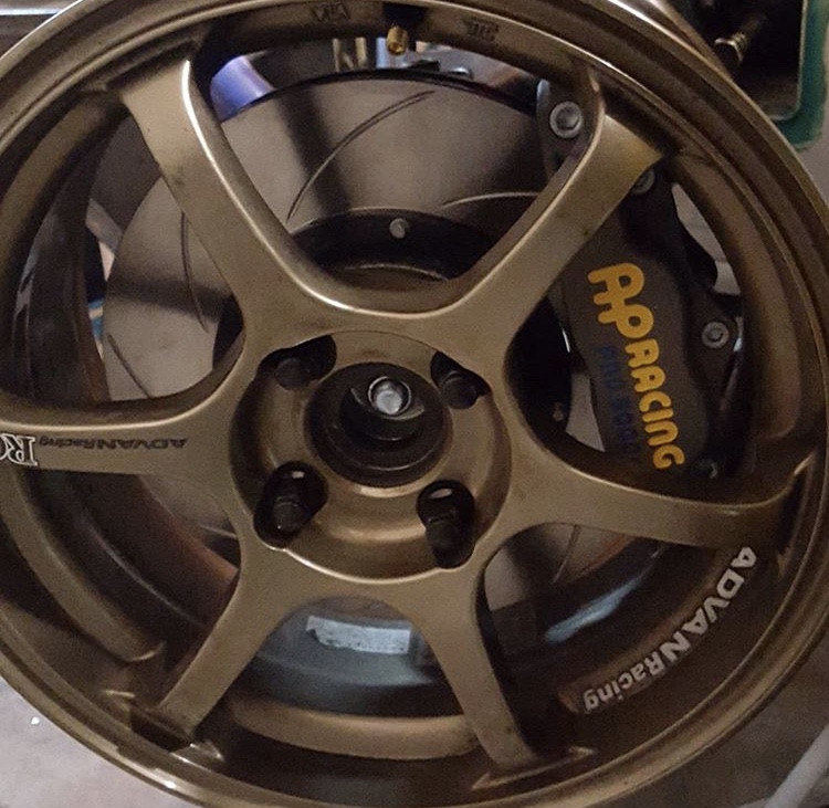

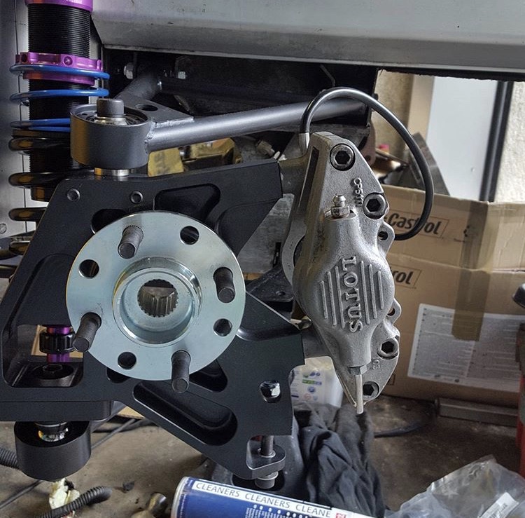

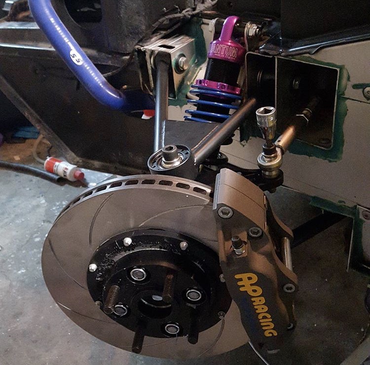

Re: Pb suite à pose d'un kit TAROX 6 pistons
Le seul que je connaisse a avoir fait cette lourde modif c’est Hercule sur son S1: AP 4 pistons devant, 2 pistons à l’arrière, frein à main hydraulique, modif pedale box avec maître cylindre, et répartiteur de freinage sur TDB.
Déjà d’une faut les competences pour installer tout ceci, quand je vois toutes les petites modifs et adaptations qui ont été nécessaires et en plus c’est un gros billet à la clé. Par contre c’est fait proprement ET de manière réfléchie..
Enculé, c'est quoi ces photos !!!
