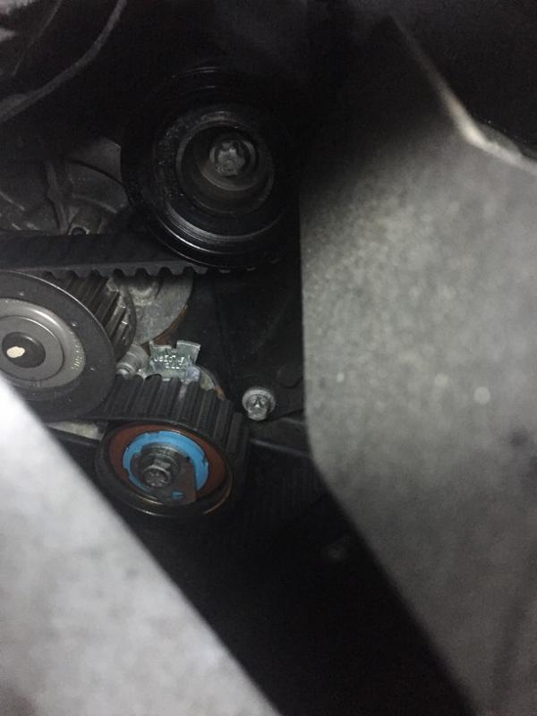

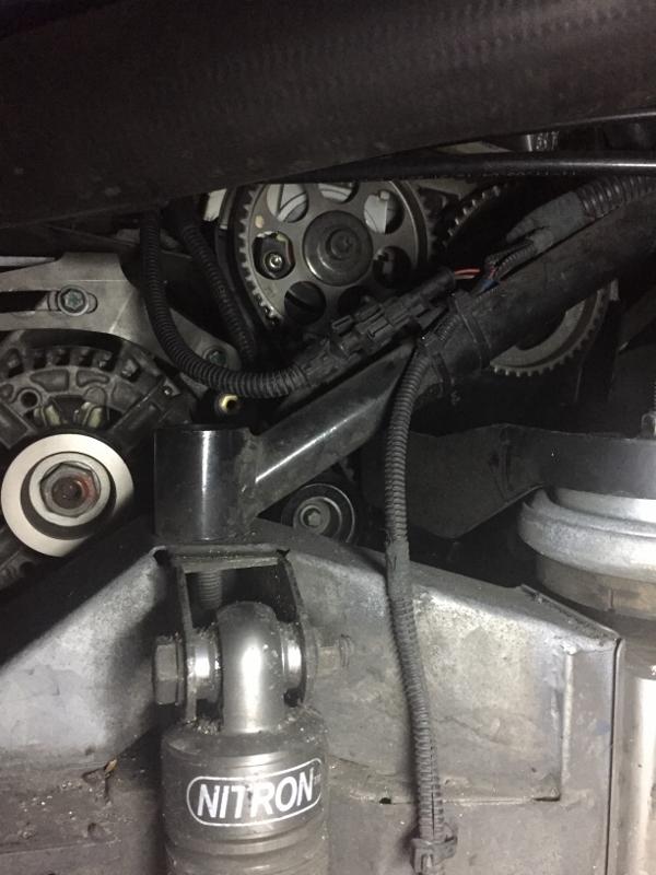

J'ai commencé le diagnostic par les choses simples:
1 J'ai lu que les bougies sur Z20LET ont tendance à se desserrer, ce qui peut occasionner des bruits. Effectivement 2 sur 4 étaient dessérées. Après resserrage pas d'amélioration :cry2: , bruit toujours présent. Je vous conseille de vérifier le serrage des vôtres :jap: .
2 Démontage de la courroie d'alternateur pour isoler un éventuel problème de courroie ou de roulement d'alternateur. C'est pas ça. :?

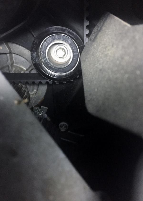

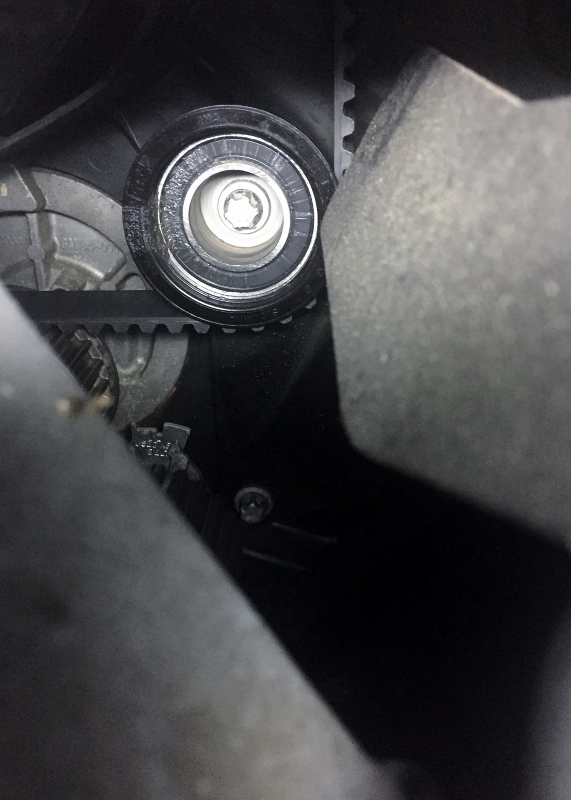

3 Démontage des carters de distribution pour vérifier galets et pompe à eau. :? Le bruit n'est pas plus intense carters retirés, en tout cas je n'ai pas noté de différence.
Par contre un des galets a une coulée de graisse :/ . J'ai essayé de l'écouter moteur tournant en posant un tournevis entre sa partie fixe et mon oreille mais je n'ai rien entendu de flagrant.
Vous en pensez quoi de ce galet, il pourrait être grippé et créer du bruit se propageant dans le bloc ?
Vous avez d'autres idées ?
PS: Au passage, je me demande si la courroie est tendue correctement ? L'indicateur de tension est à droite sur la photo. J'avais réglé la tension selon la procédure, mais lors du réglage j'avais constaté que l'aiguille de l'indicateur oscille beaucoup suivant les positions du moteur.
Merci pour votre aide :-><:

pour moi le bruit est du a une pièce en mouvement car on entends bien qu'il suit le régime moteur , sur celle à vince on l'entends bien plus lorsque l'on mets la tête au niveau de la roue ard
1. vérifie bien que le damper ne touche rien ,
2 si tu vois rien d'anormal dépose ta courroie et essaie de faire tourner les galets , tendeur, pompe a eau ,a la main voir si tu ressens rien d"anormal.
Je vois pas bien sur les photos , est-ce que la pompe a eau est montée correctement (encoche dans le creux du carter plastique), si la tension est trop élevée cela peut faire "chanter" la courroie.
Si tu veut j'ai conservé les pièces(pompe a eau , tendeur , galets) lorsque j'ai fait ma distri , elles ont moins de 10000kms je peut te les envoyer pour que tu essaie si ça te dit ;)
bon courage
bon courage
