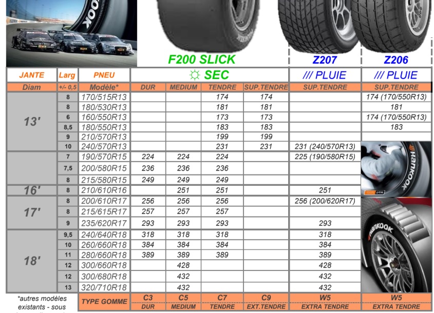

Bon ils sont hyper dur a joindre tous j'en ai enfin un qui va me rappeler ... a voir
vive le service client dans le monde du pneumatique
Jacques Célère
Messages : 494
Re: Commande groupée pneus slick
Message par Jacques Célère »
j'ai eu hankook
ils sont ouvert a la negociation, cependant il n'y a pas beaucoup de taille disponibles
