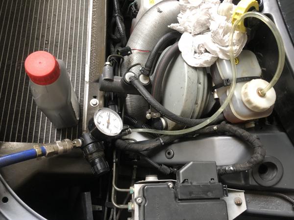

Re: Périodicité d'entretien divers
pas mal l'easybleed du 33! le même sans réservoir, plus simple.
t'as trouvé où le bouchon et raccord?? y a un topic? si oui j'ai pas trouvé..
Le bouchon et le tuyau c'est celui de l'easybleed. Le reste c'est un ami chaudronnier qui m'a tout donné.
Le régulateur de pression a l'air d’être un des plus standards, après il faut acheter les raccords et robinets qui vont avec.
C'est top comme ça, c'était bien relou de se brancher sur une valve et devoir gérer une pression de 1.2b max
Ca poussait pas longtemps du coup, il fallait regonfler souvent.
ca se fait aussi, le tout en raccord festo.
je suis vraiment une buse de ne pas y avoir penser, j'ai tout à la maison
a 10 bars çà va purger à sec
les vis de purge dans les poutres du garage
- Messages : 48066
Ou dans les mollets des purgeurs fous
F=PS, je pense pas qu'avec 10 bars cela pose soucis du coté des etiers... par contre le bocal va certainement te peter à la gueule
60 bars environ dans le circuit de freinage.
