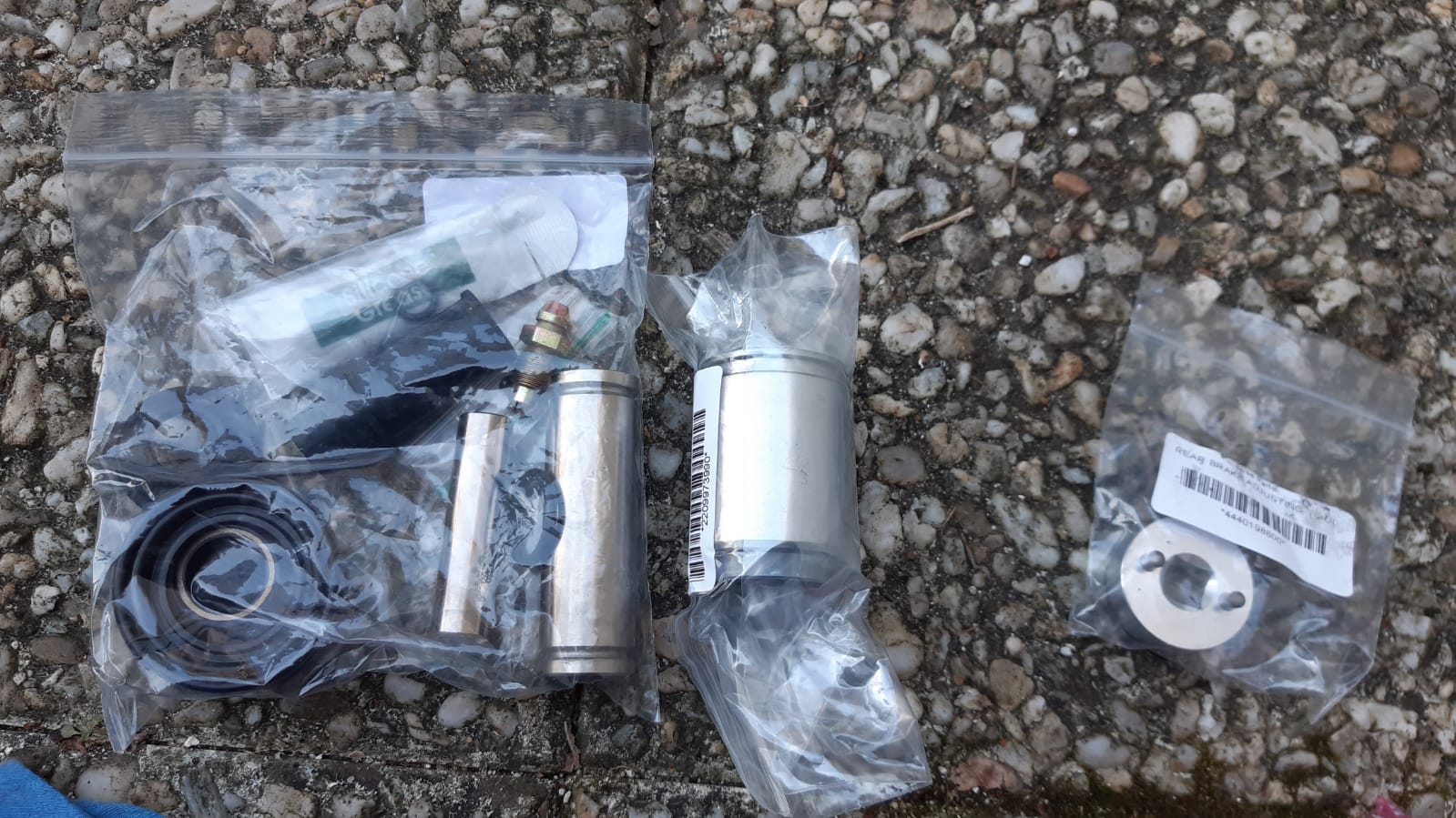

Bon, je profite du confinement et de mon chômage partiel... je m'attaque à la rénovation de l'étrier arrière gauche qui grippait de temps à autre (notamment au Creüsering #3).
J'ai commandé un kit chez Elise Parts, avec piston :smoke:

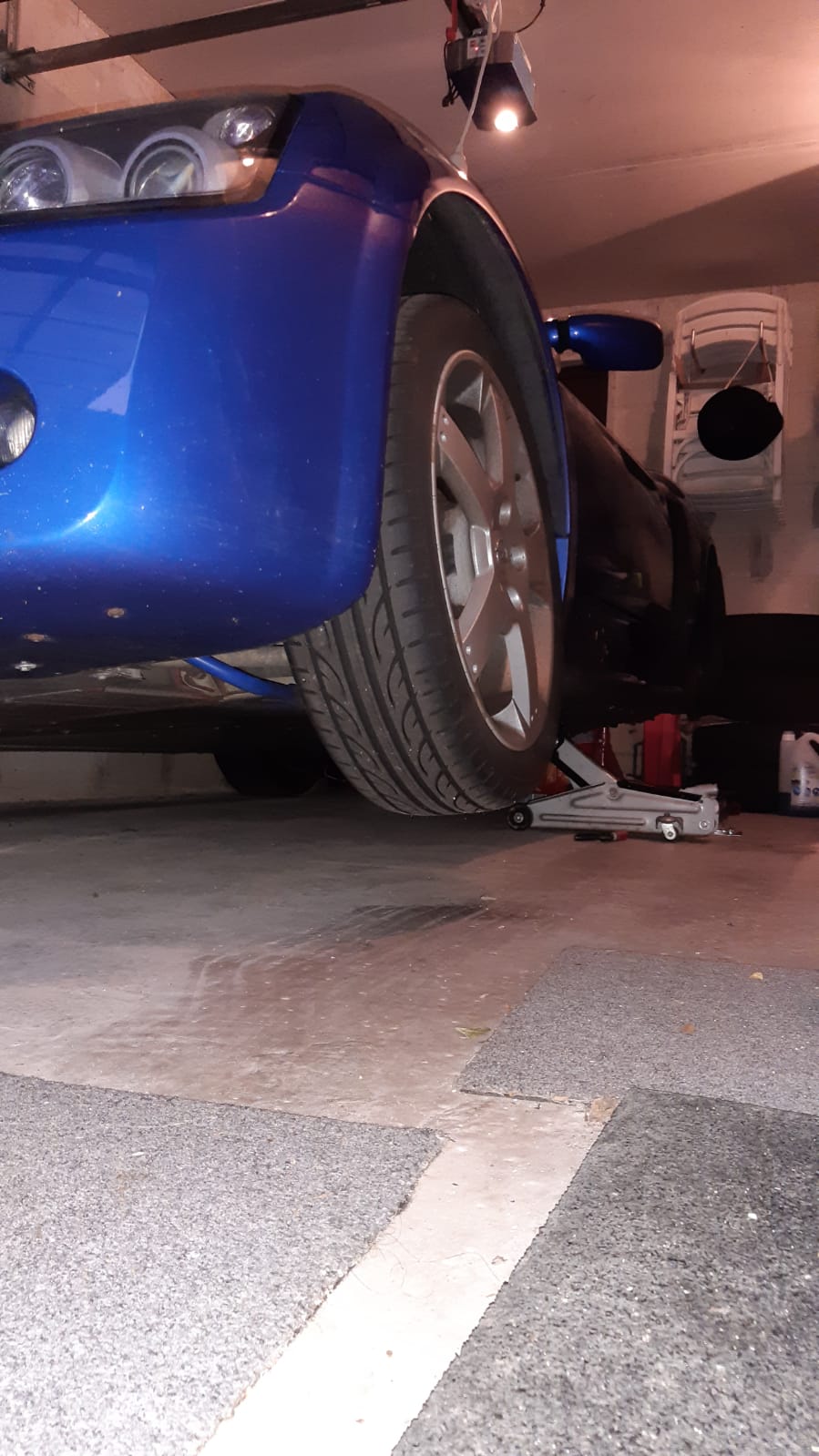

Voiture bien calée 8)

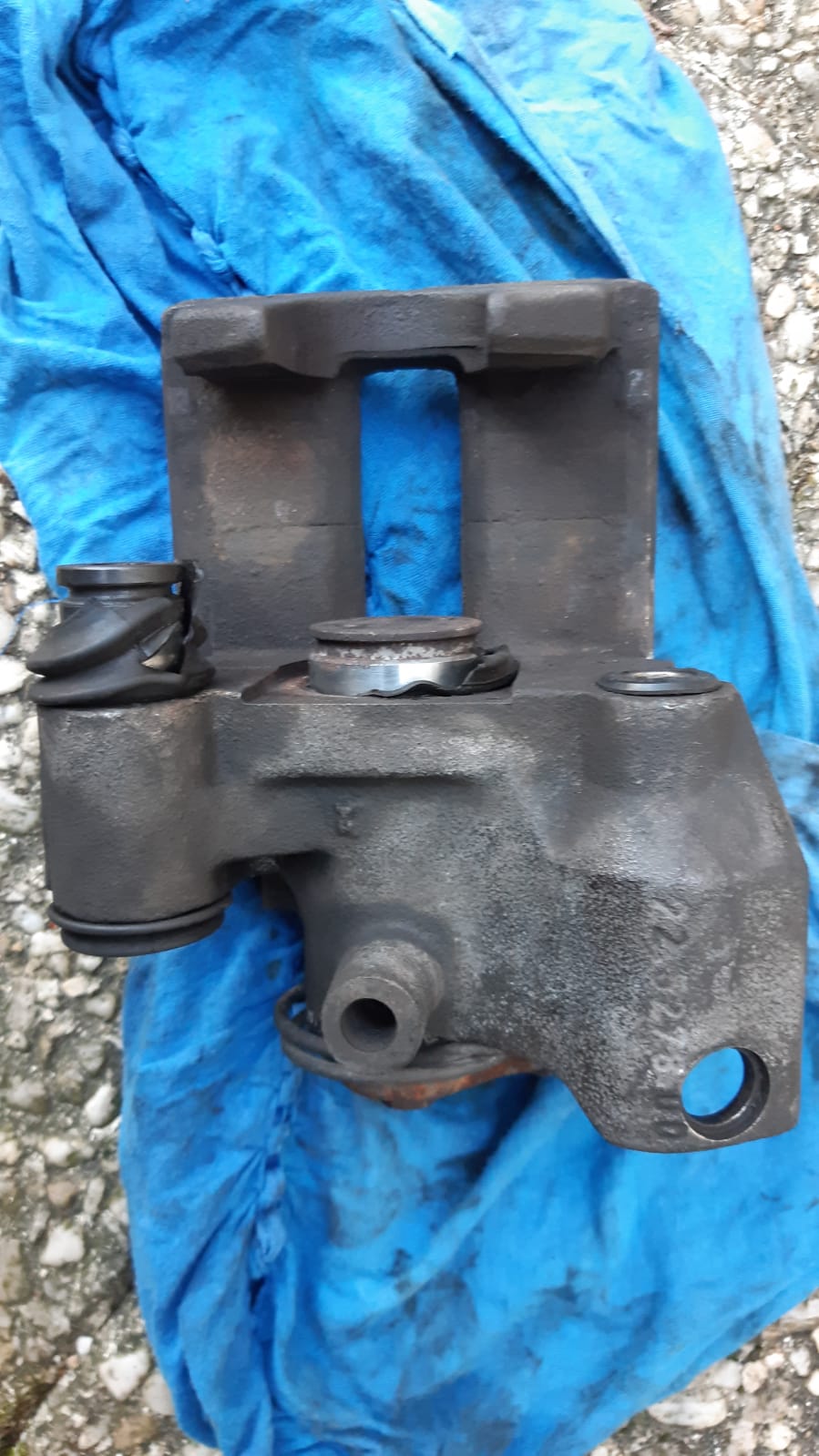

Etrier déposé, nettoyé... :II: je suis prêt à attaquer le plus dur !
Il y a du boulot ! :shock: :?
Mais là, je suis bloqué... pour l'étape suivante, il faut une clé 6 pans de 4.5mm. Je viens de la commander et pendant ce temps, la vis baigne dans du WD40.

Le plus embêtant c'est que cette vis casse facilement ...
Alors une semaine dans le dégrippant c'est plutôt une bonne idée...

Après avoir reçu la clé en 4,5mm et de multiples tentatives de desserrage, y compris à la clé à choc, je dois me rendre à l'évidence :
Il faut que je remplace l'étrier complet... :shock:
A part chez Elise Parts, on en trouve où ?
Edit : quand ça ne veut pas ! :cry: pas d'étrier arrière gauche en stock chez Elise Parts...

:-><: Est-ce que tu as essayé de mettre un coup de chaud pour détruire le frein filet qu'il y a sur cette vis , style avec un petit chalumeau a gaz ( il vaut mieux bien sur qu'il n'y ai plus du tout de liquide de frein )

tu peut essayer si la flamme est assez précise pour se localiser a peu près sur la vis , pas besoin de porter la vis au rouge il s'agit juste de détruire le frein filet de toute manière si j'ai bien compris tu ne risque pas grand chose perdu pour perdu ...

je suis pas sur pour le décapeur , je pense que c'est trop diffus et j’espère aussi que c'est pas un pas inversé cette :castor: de vis

J'ai utilisé un chalumeau de cuisine sur des vis de Mob' récalcitrantes. Le dard de la flamme est suffisamment fin et précis.
