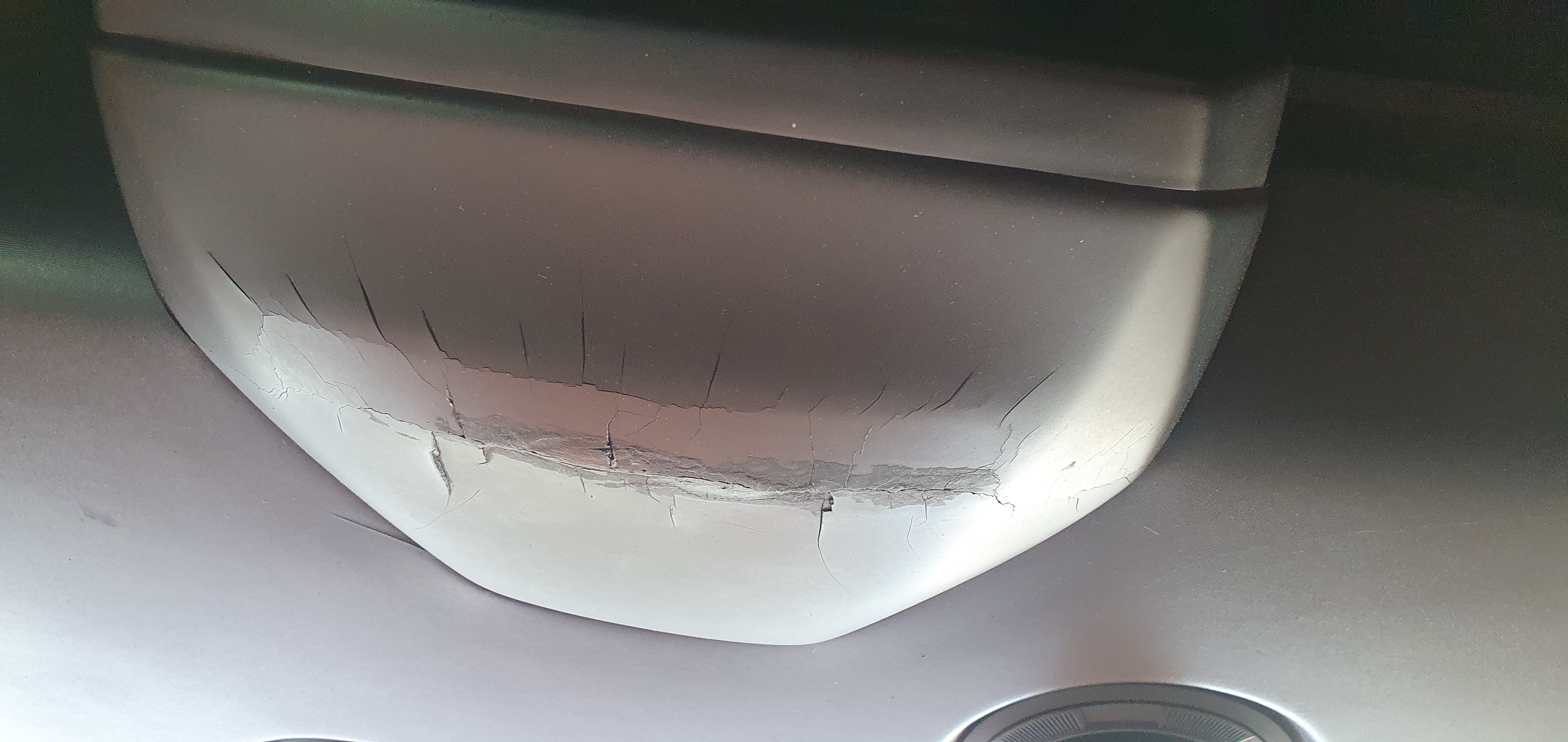

Alors on commence par la casquette de compteur en très bon état :

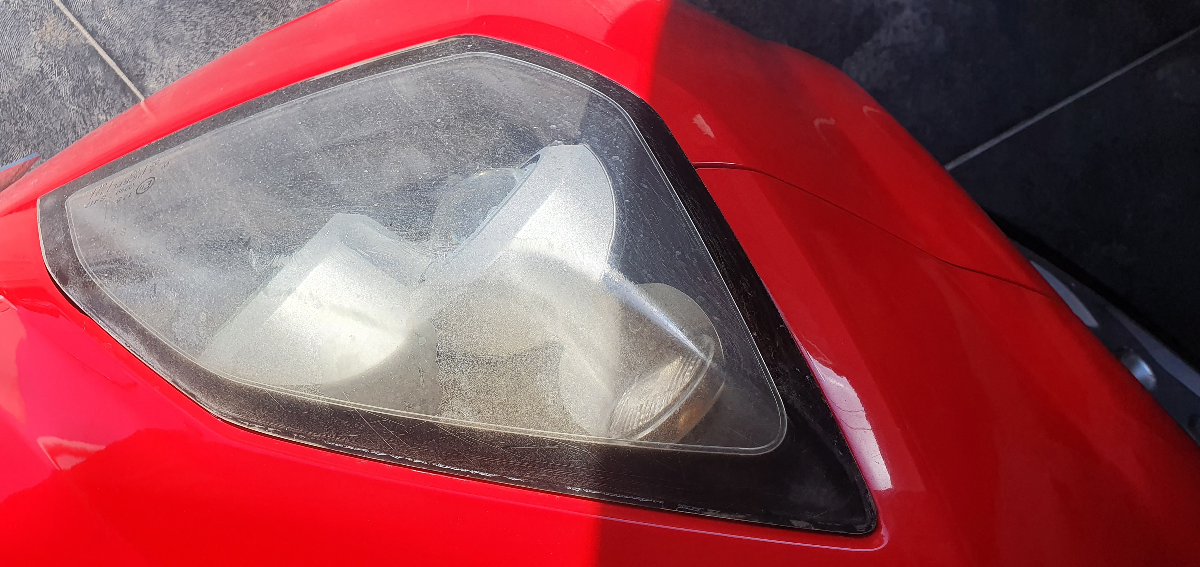

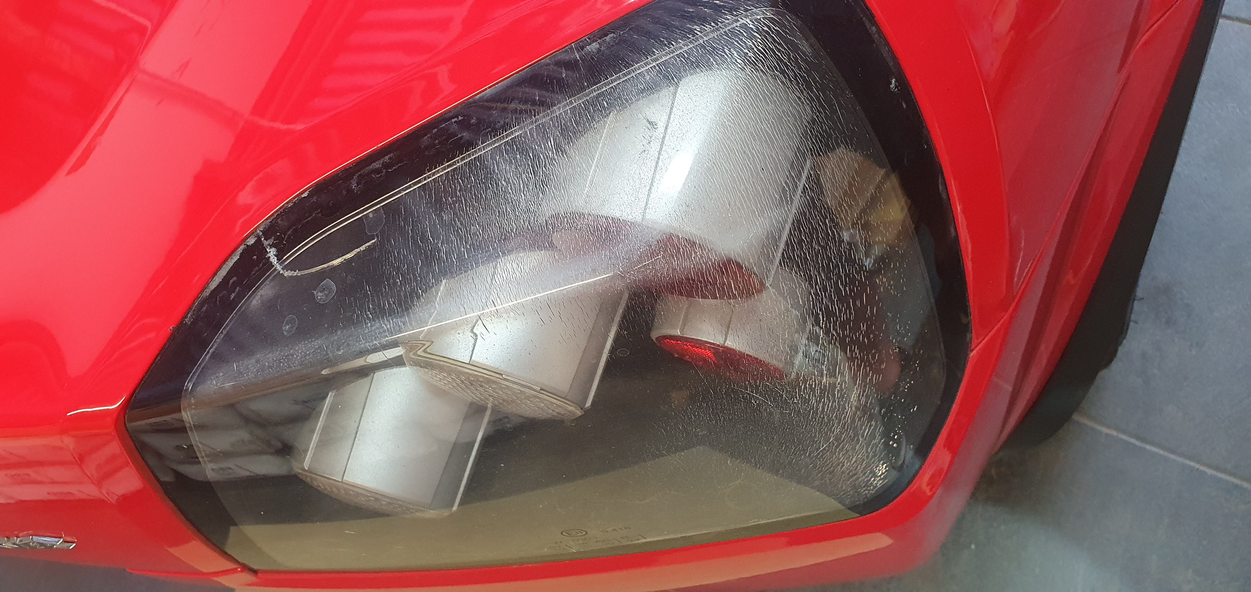

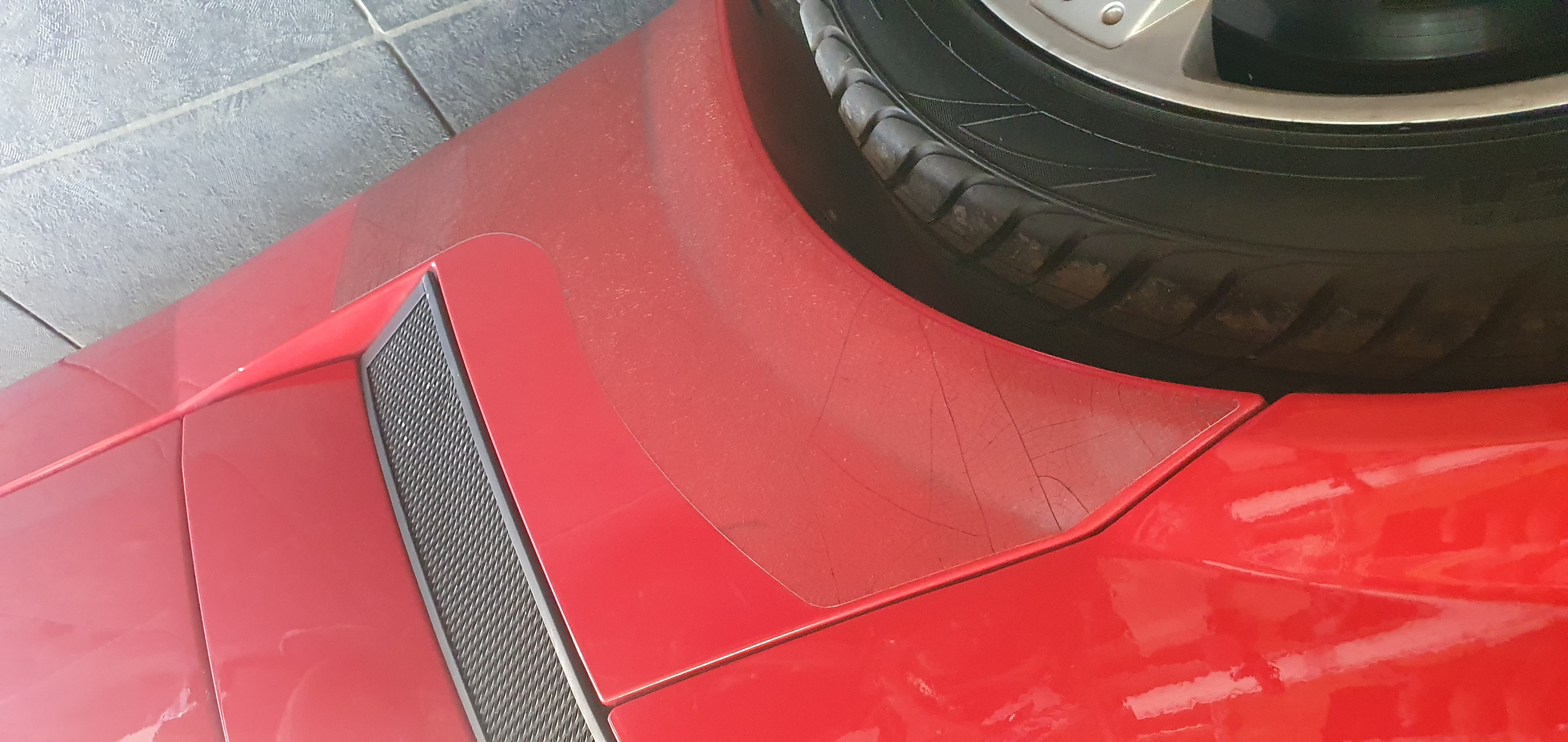

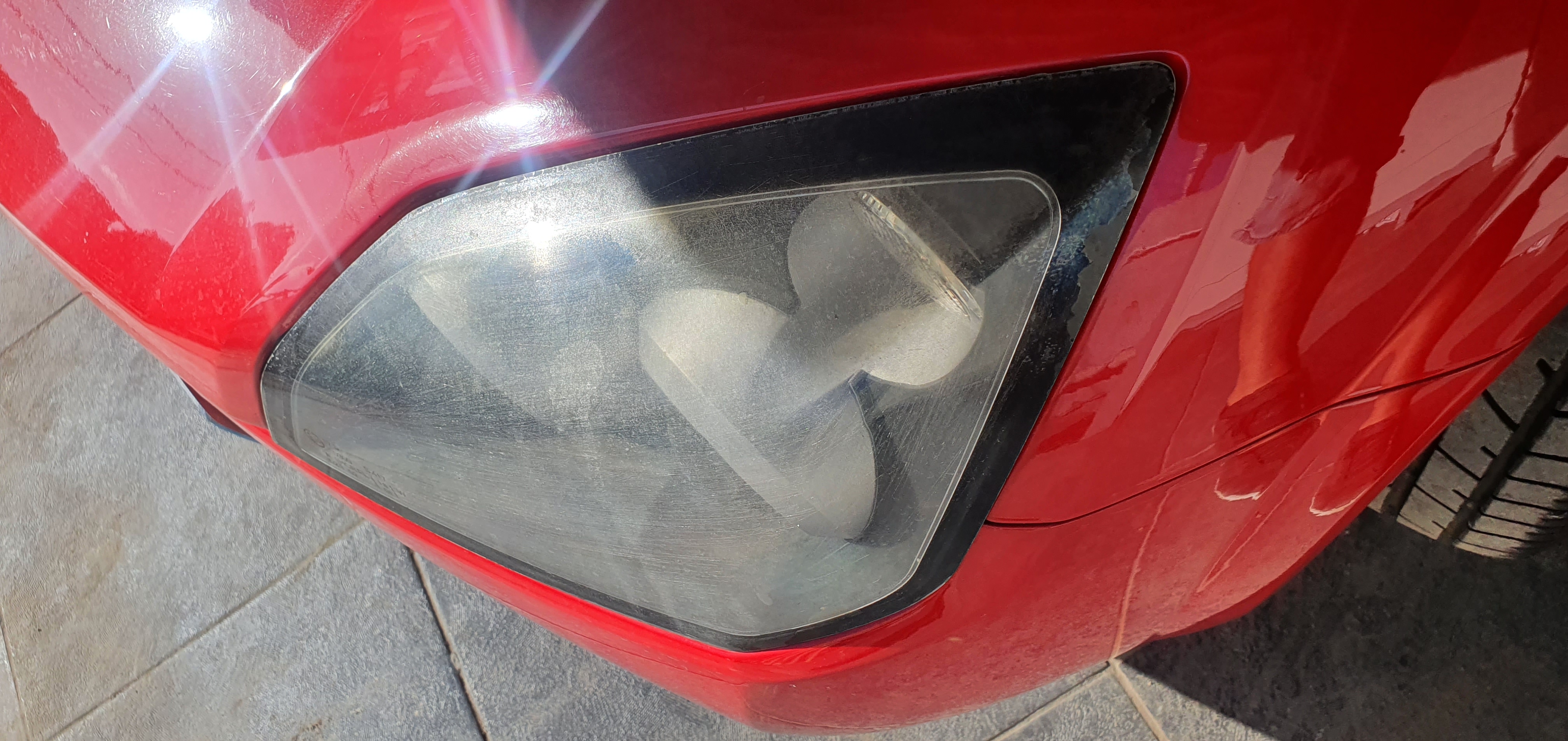

Les vitres de phares, quelque rayures:

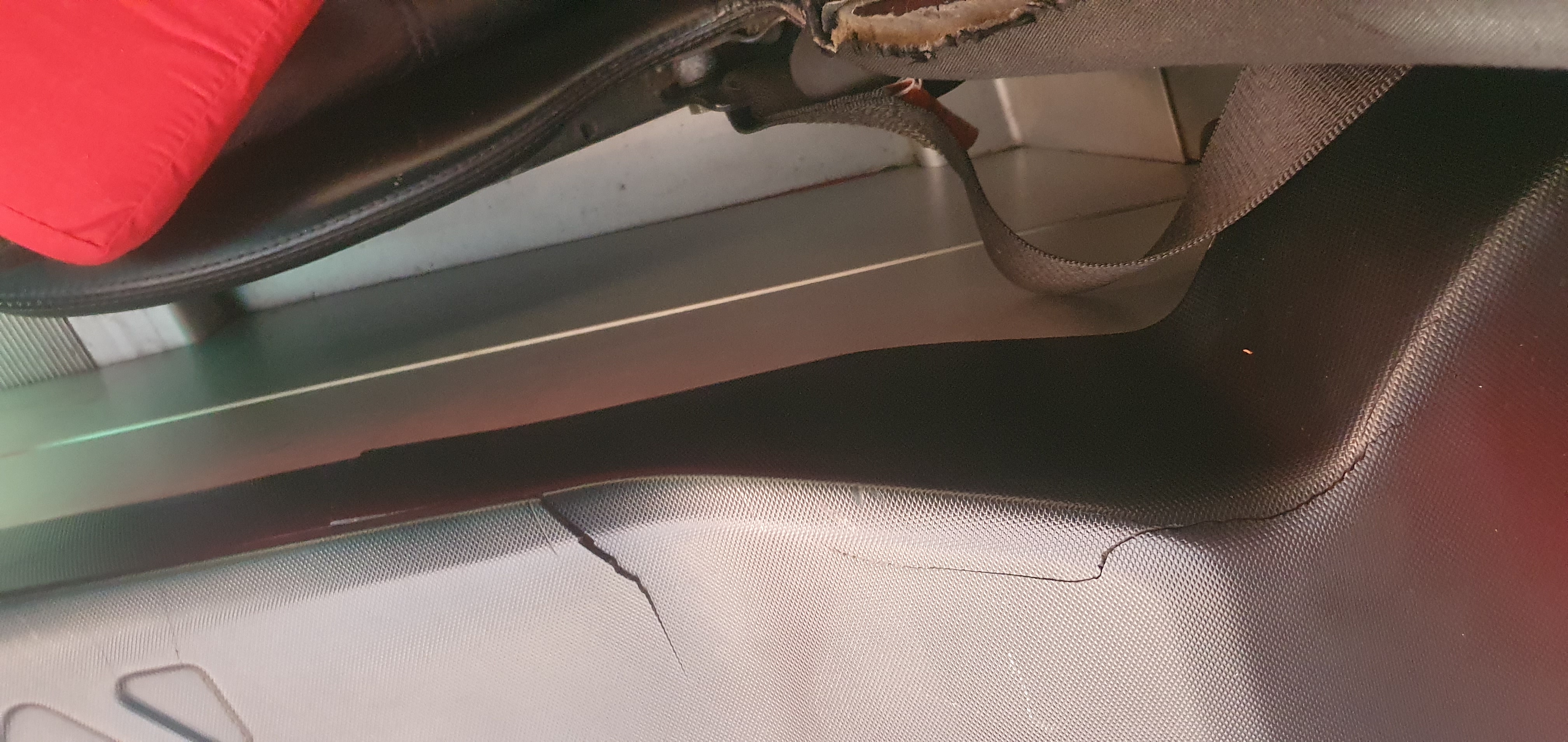

Les pieds de portes :

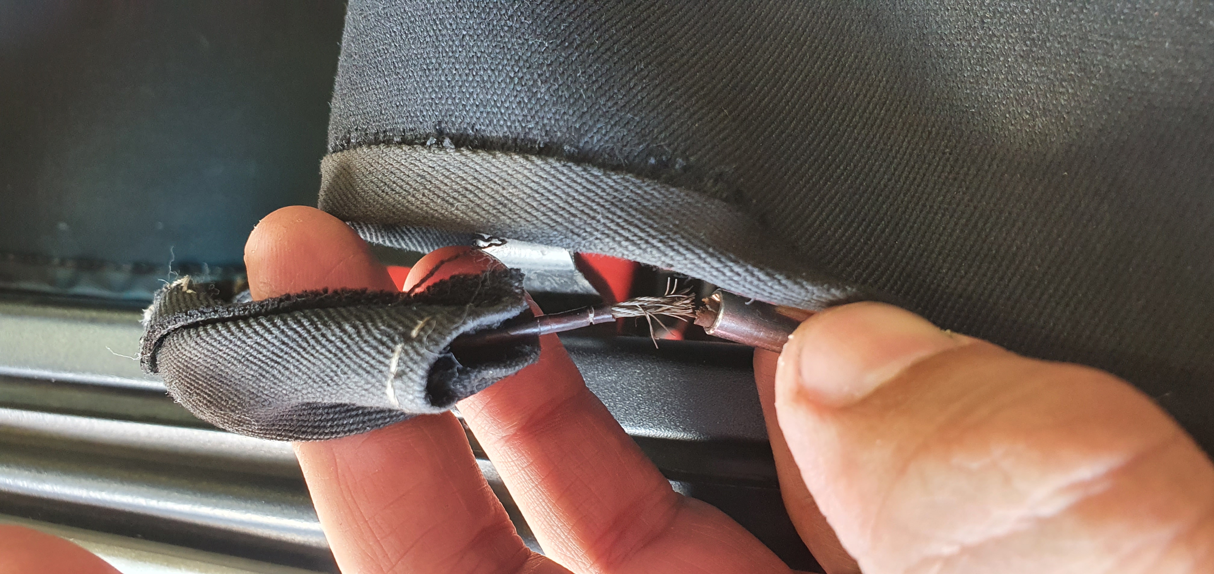

Câble du soft-top , encore 2 brins ça va:

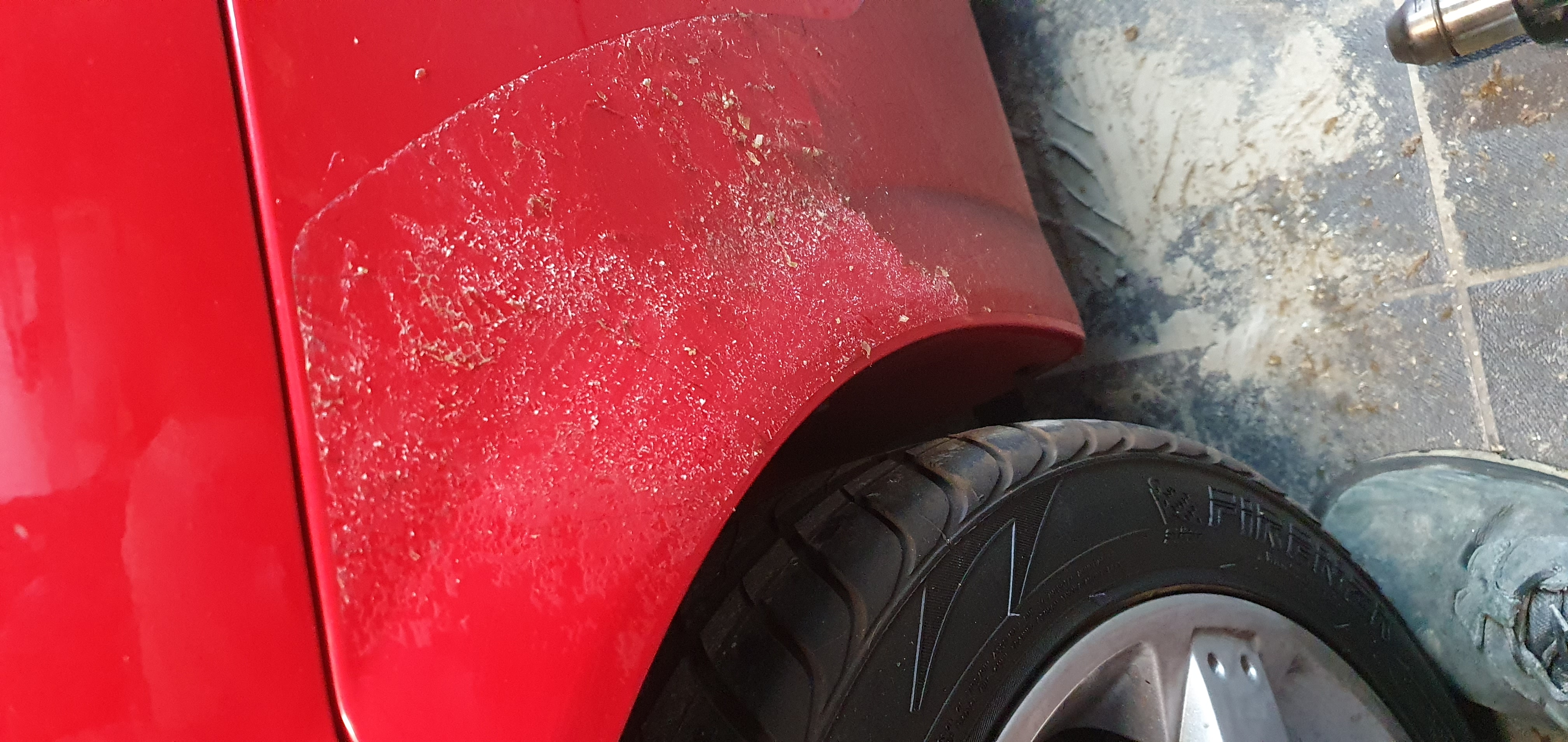

Enlever le sticker craquelé bien dégueu...
J’ai essayé plein de technique : WD40, Décapeur thermique, produit « stick off », même du beurre :shock: ...

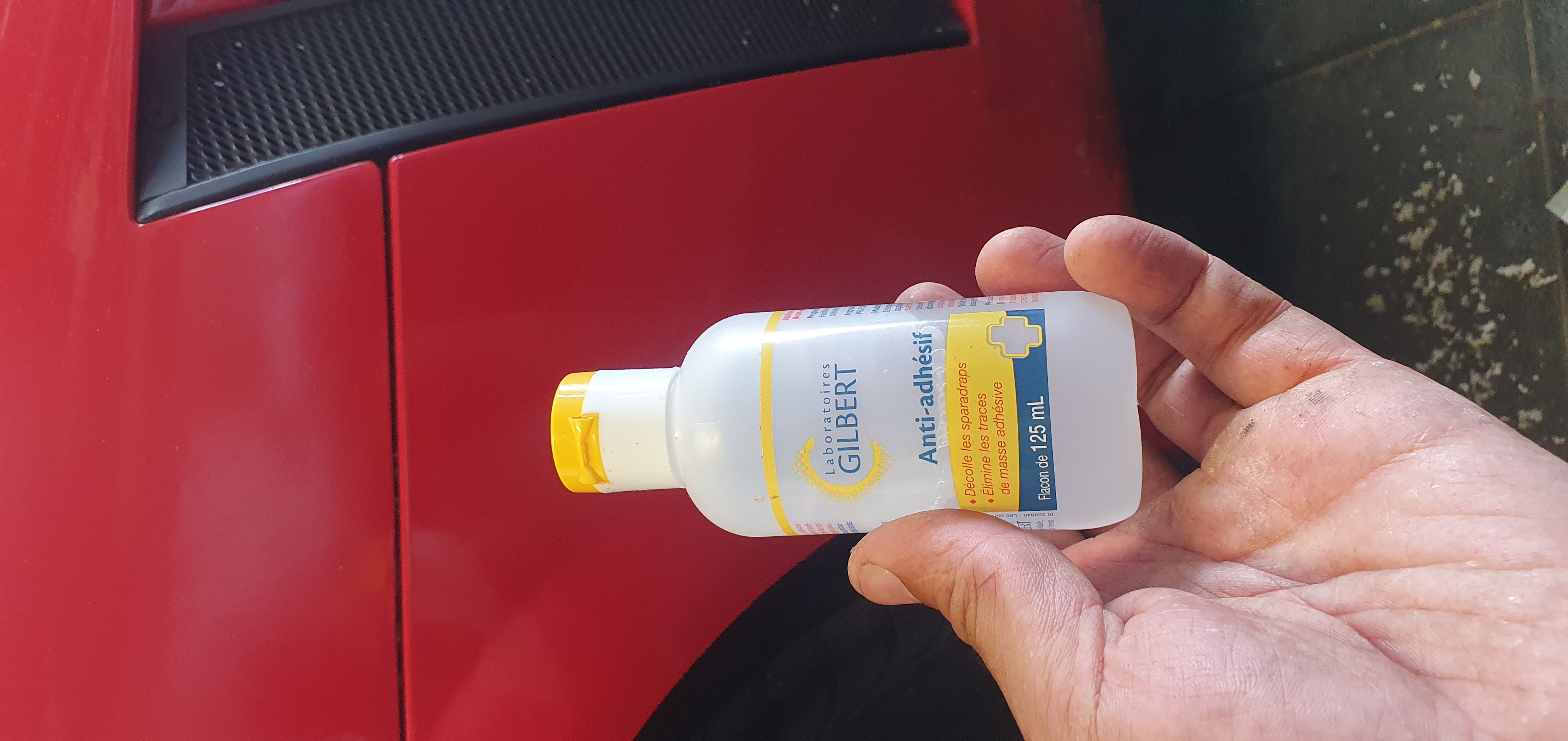

J'ai trouvé la solution presque miracle mais il faut quand même frotter :

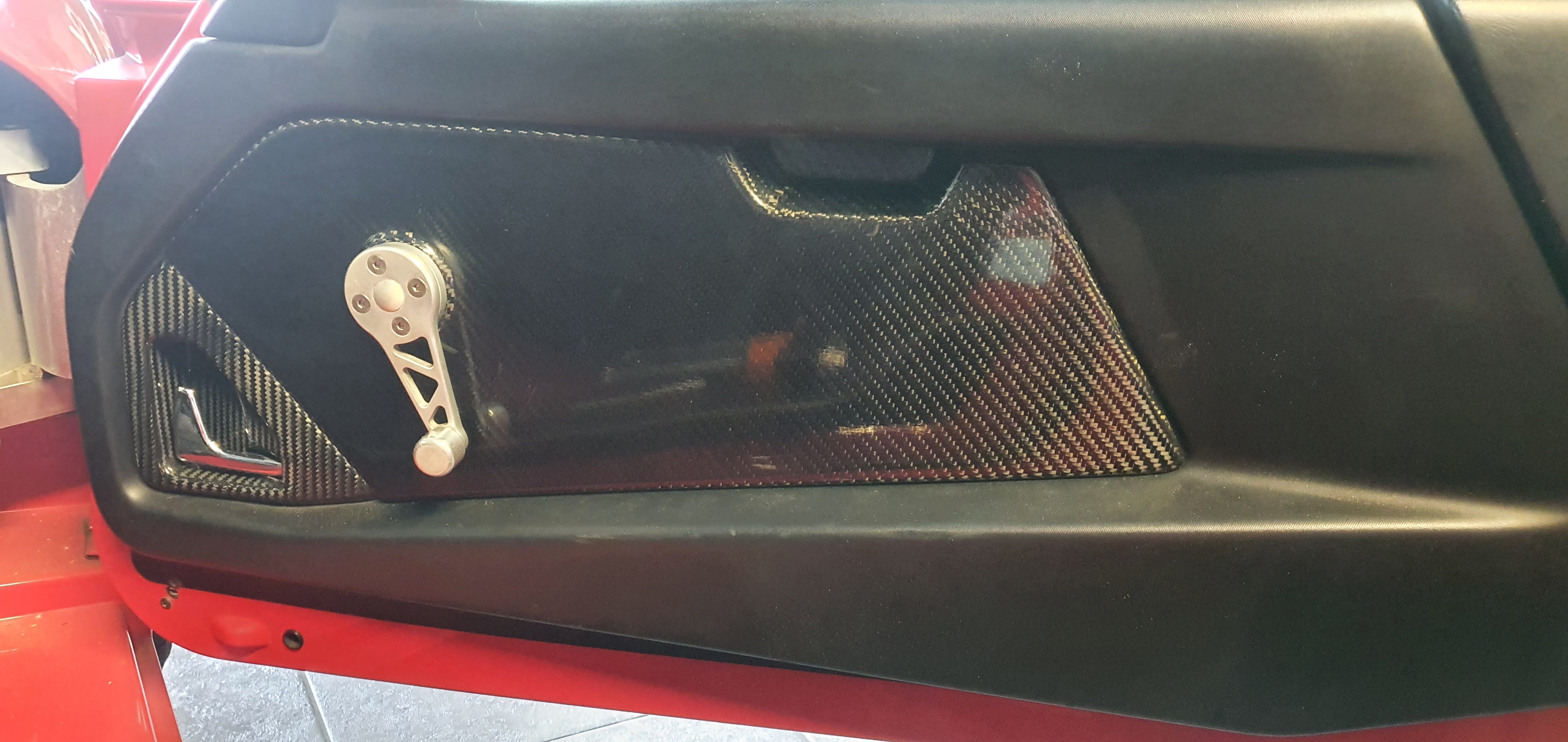

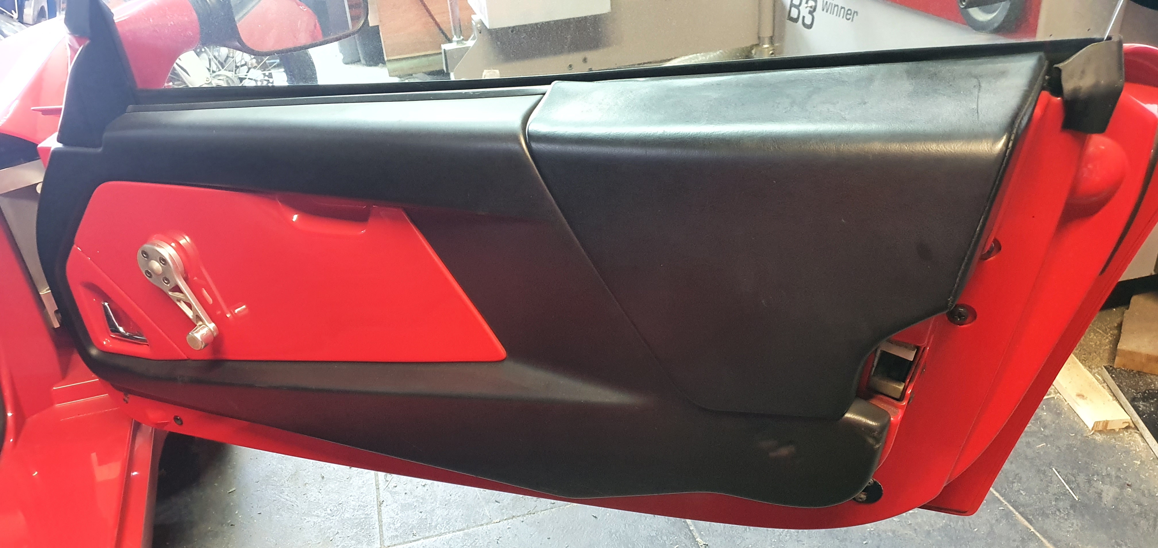

Panneaux de portes (merci Gros Pépère)

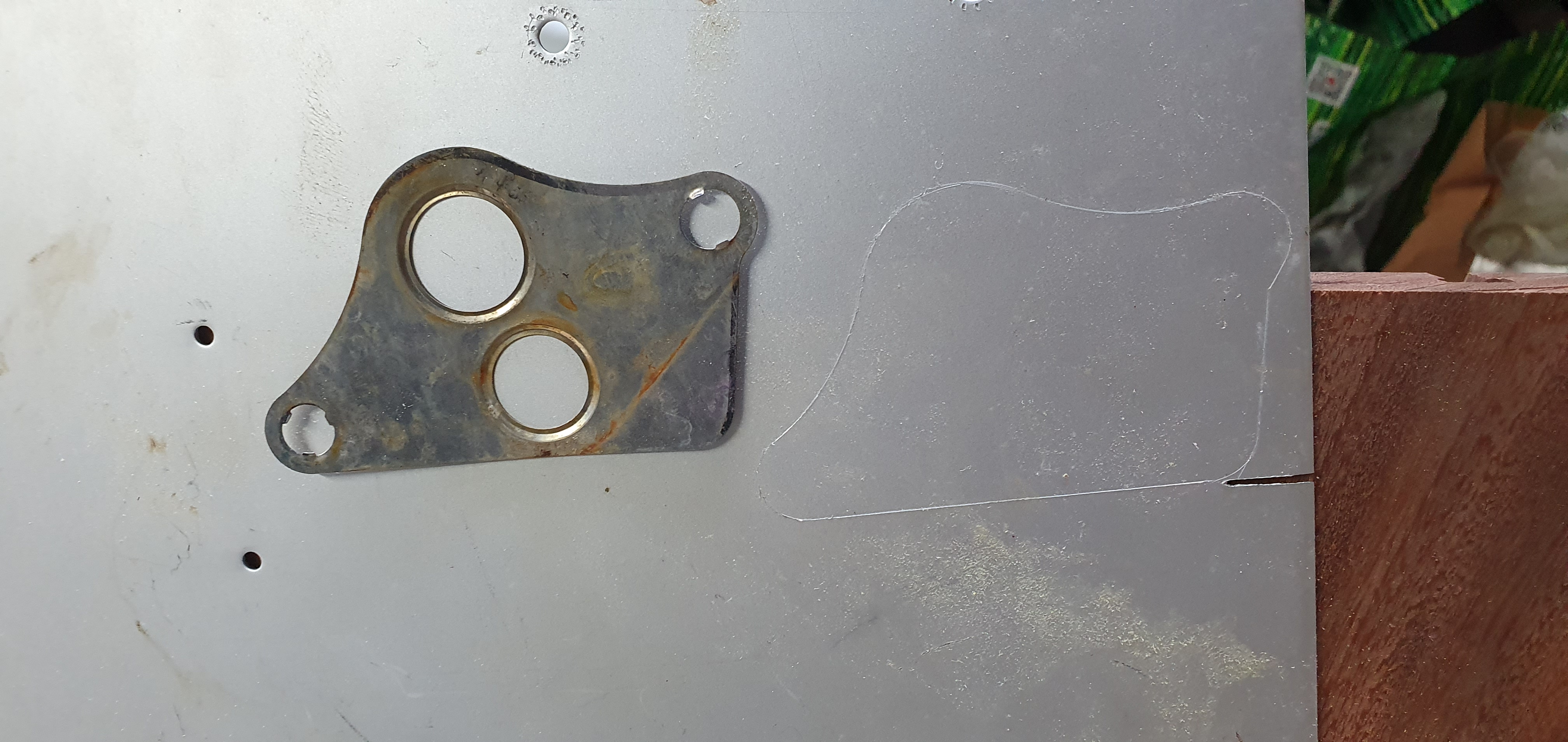

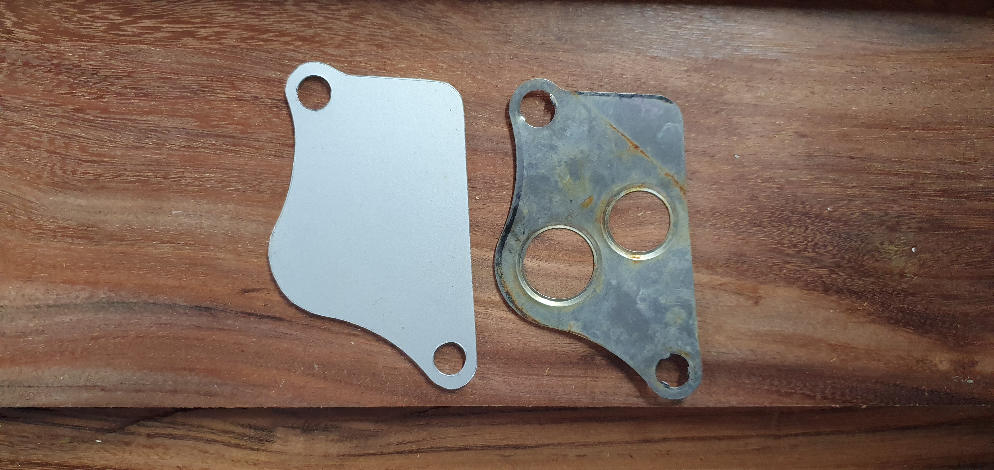

Suppression EGR :

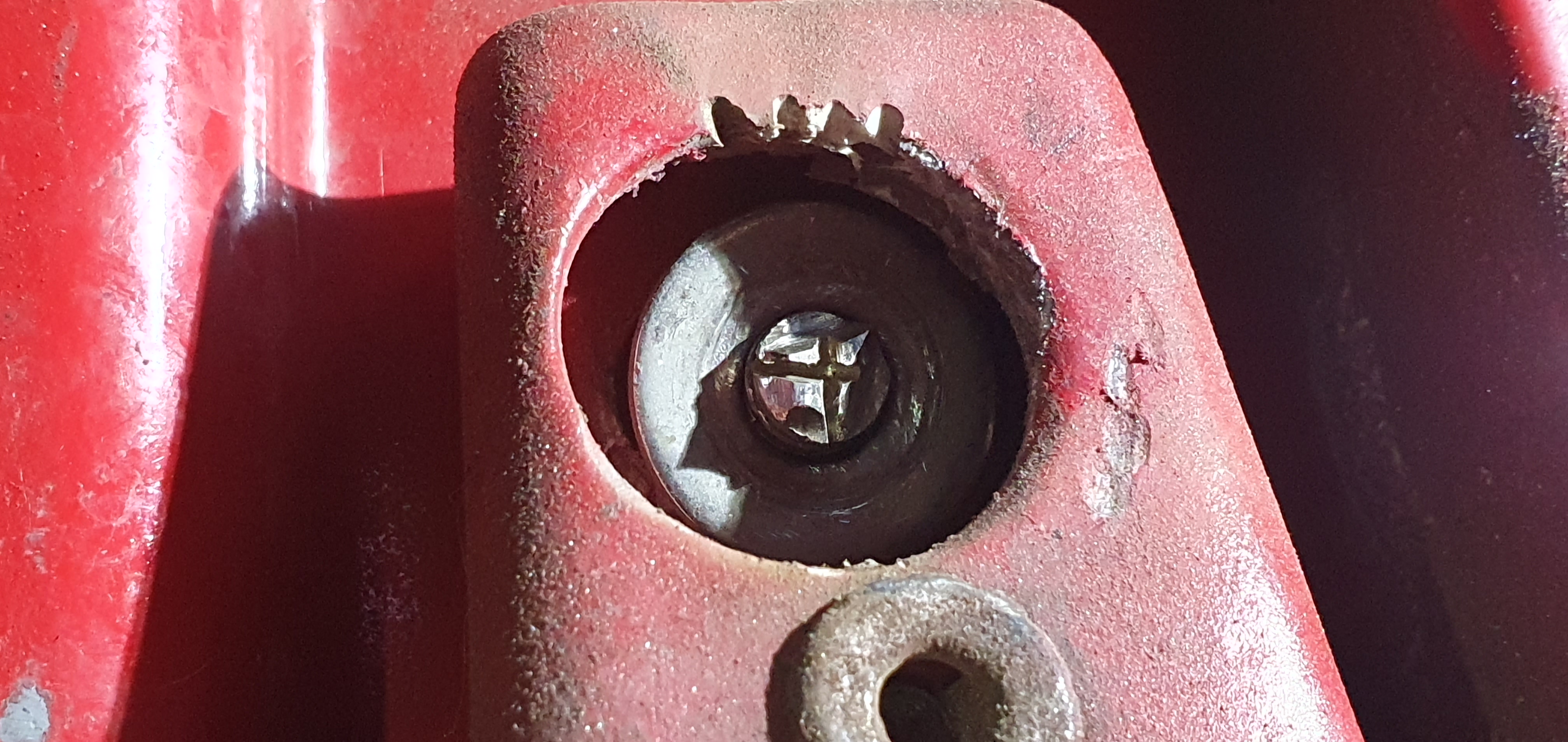

Démontage masque avant avec un insert qui tourne dans le vide. : Merci Mr DREMEL :

Heureusement Gros Pépère n'est pas loin. :jap: Très bien d'ailleurs ces panneaux de porte carbone. :II:

Il n'y à pas que du bon avec soleil, on peux rouler toute l'année mais il faut pas laisser une voiture dormir 2ans sous les UV.
Du taf en perspective,mais il sera bien une fois terminé.
Normalement pour les plastiques intérieur ça devrait aller vite, mais pour les 4 optiques faudra être patient... :ping:

Super le changements des panneaux de portes,le rouge c'était moyen ...
La casquette de compteur il me semble qu'elle est trouvable en imitation carbone pour être raccord avec tes portes .

C’est vrai qu’ils sont beaux ces panneaux de portes :love:

gtvpp a écrit :Rien de bien méchant, faut juste trouver les pièces.
J'ai déjà trouvé les pièces et c'est pas de l'imitation :D

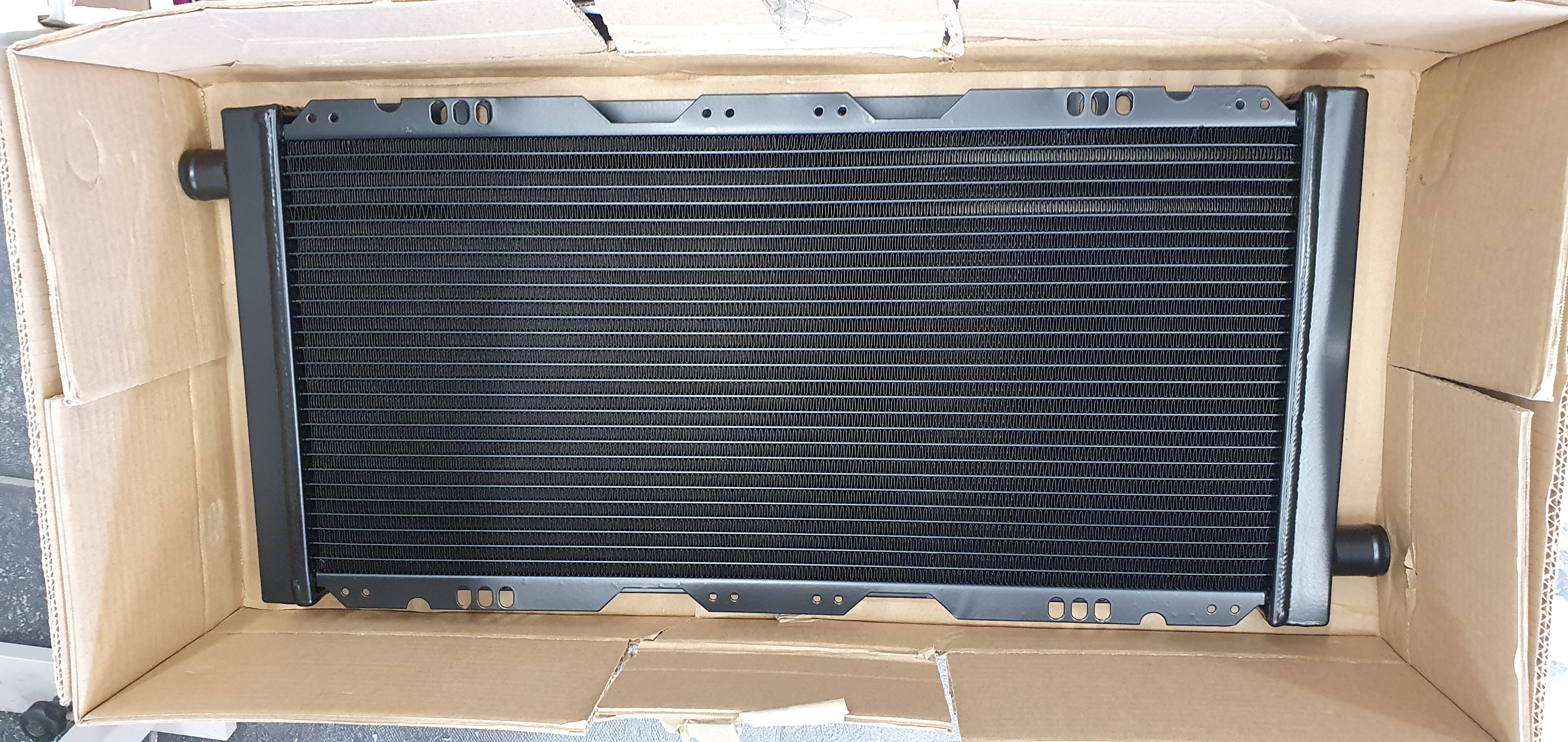

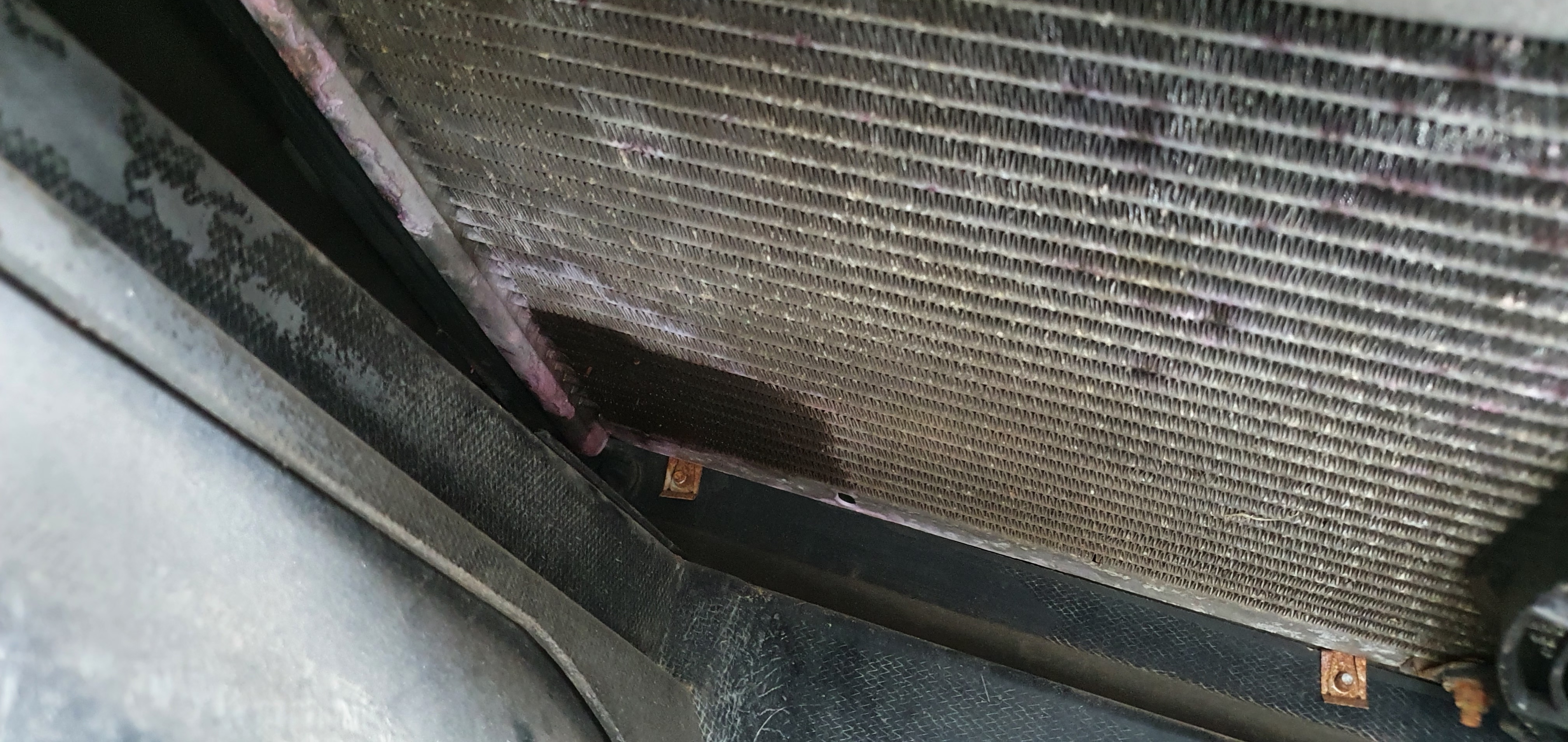

Depuis l'achat de la voiture et les quelques tours de roue, 6mois sont passés sans pouvoir rouler, le radiateur étant HS.
Une partie des pièces est enfin arrivée, le speedy pourra sortir de son coma forcé, fichus virus qui à prolongé les délais.
Le beau colis bien réemballé est là MERCI Super Connard :bizz: :

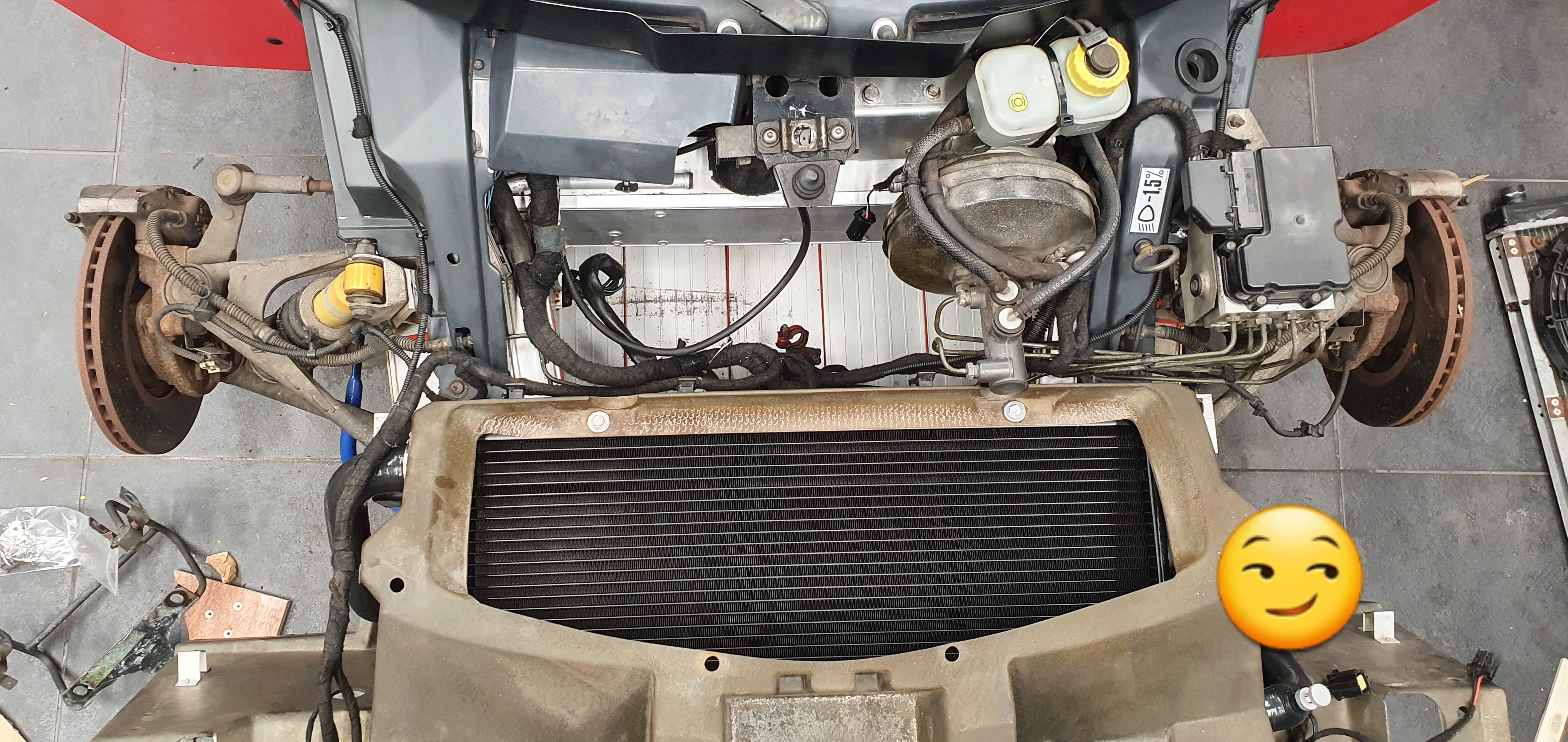

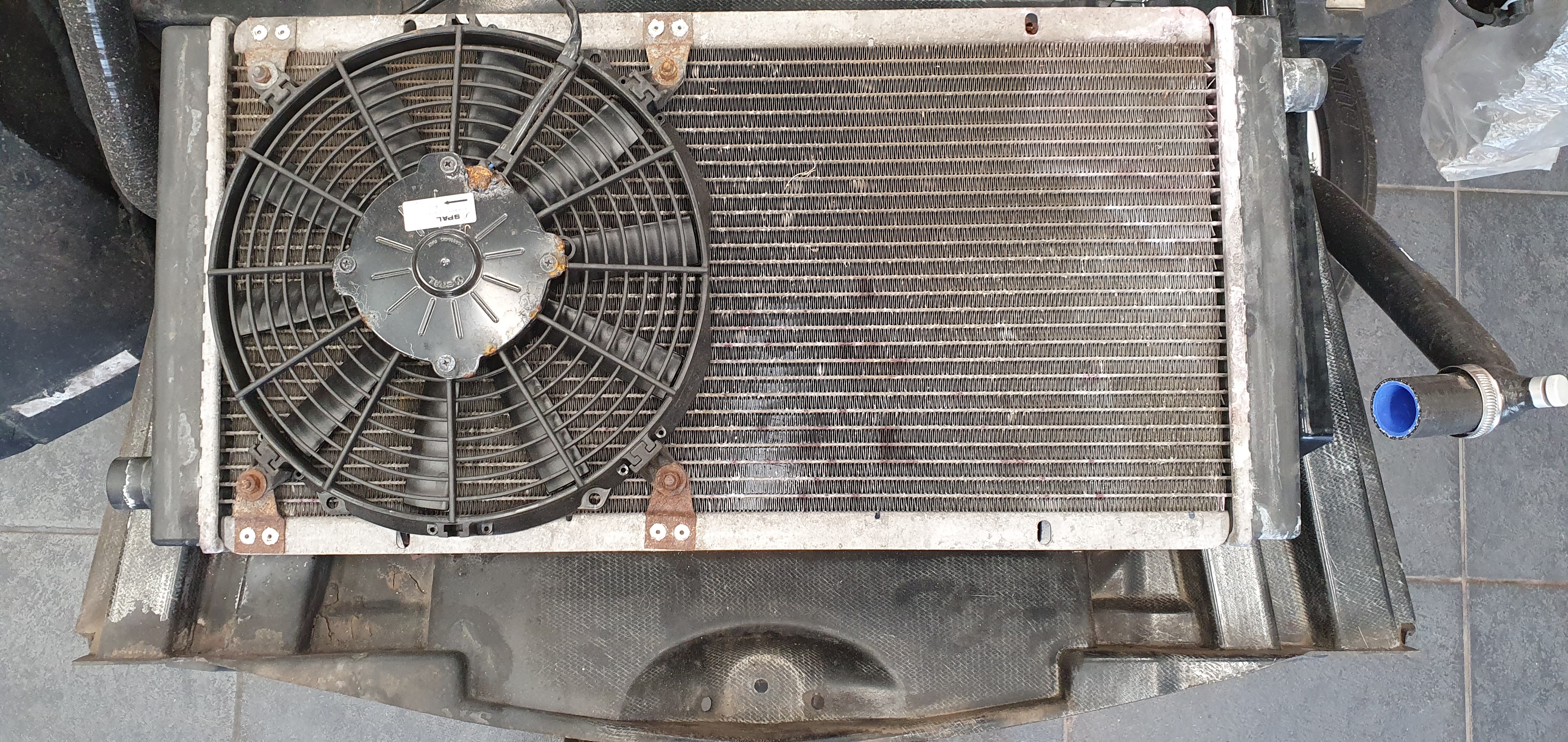

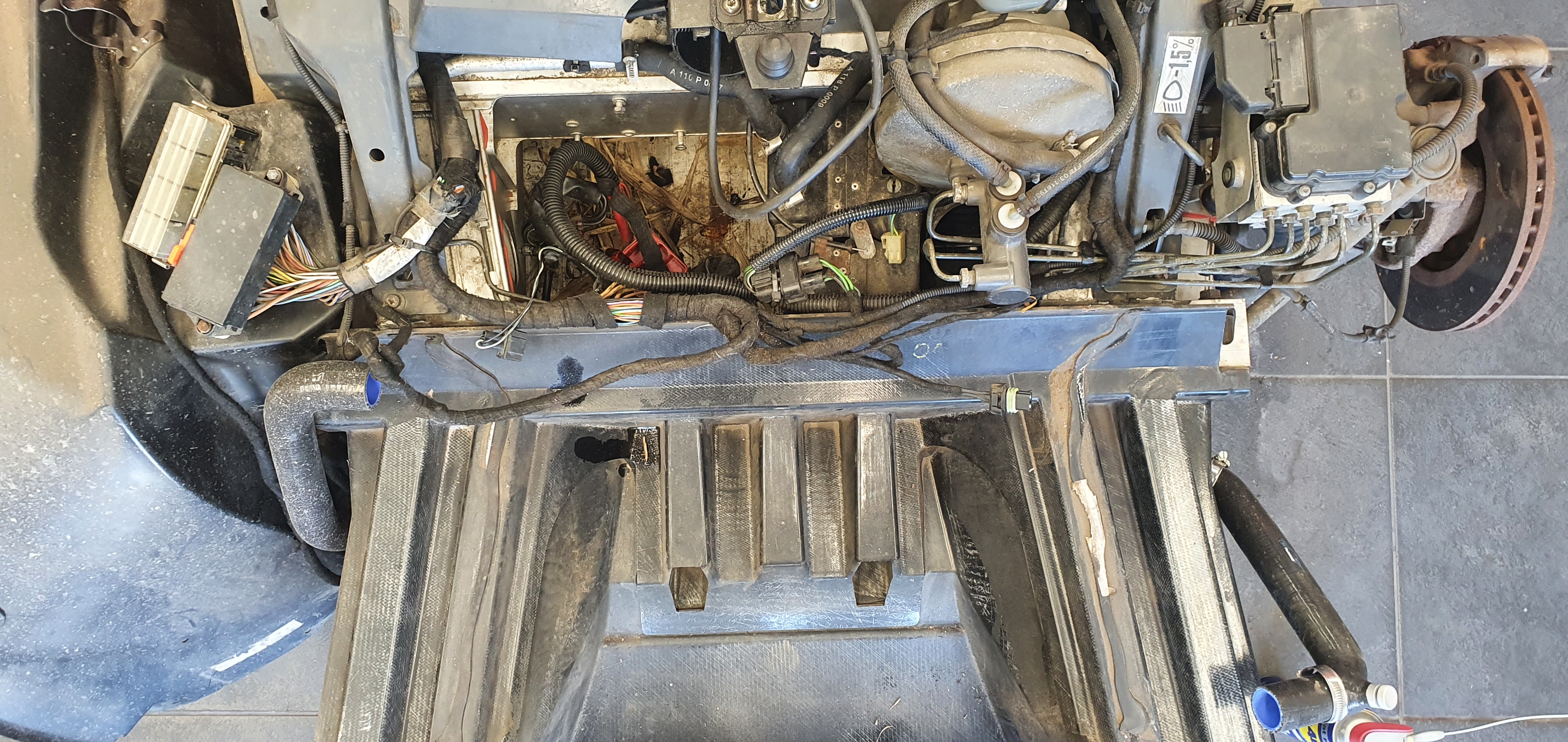

Changement de radiateur :
https://www.eliseparts.com/shop/cooling/radiators-condensers/black-aluminium-high-pressure-radiator/

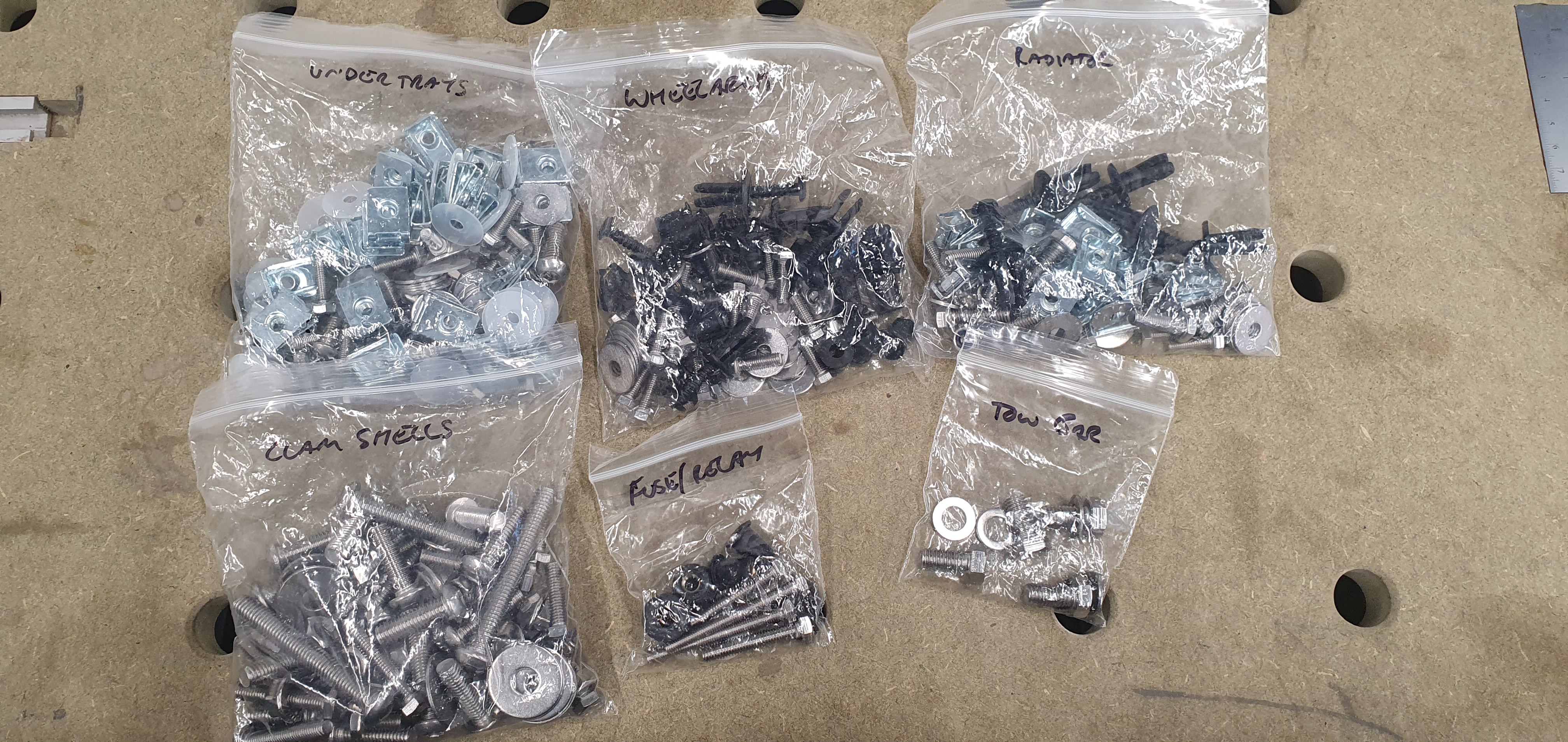

On profite pour mettre des vis neuf:
https://www.ebay.fr/itm/Vauxhall-VX220-Complete-Overhaul-Bolt-Kit-Clamshells-Undertray-Wheelarch-Rad-New-/130846136732?fbclid=IwAR0wm94TNH02naOlxtKuS0JYWm7BFV0akilgG-896Kv9lM6W9AHv-EP2--M
Un bon nettoyage s'impose:

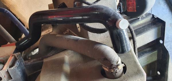

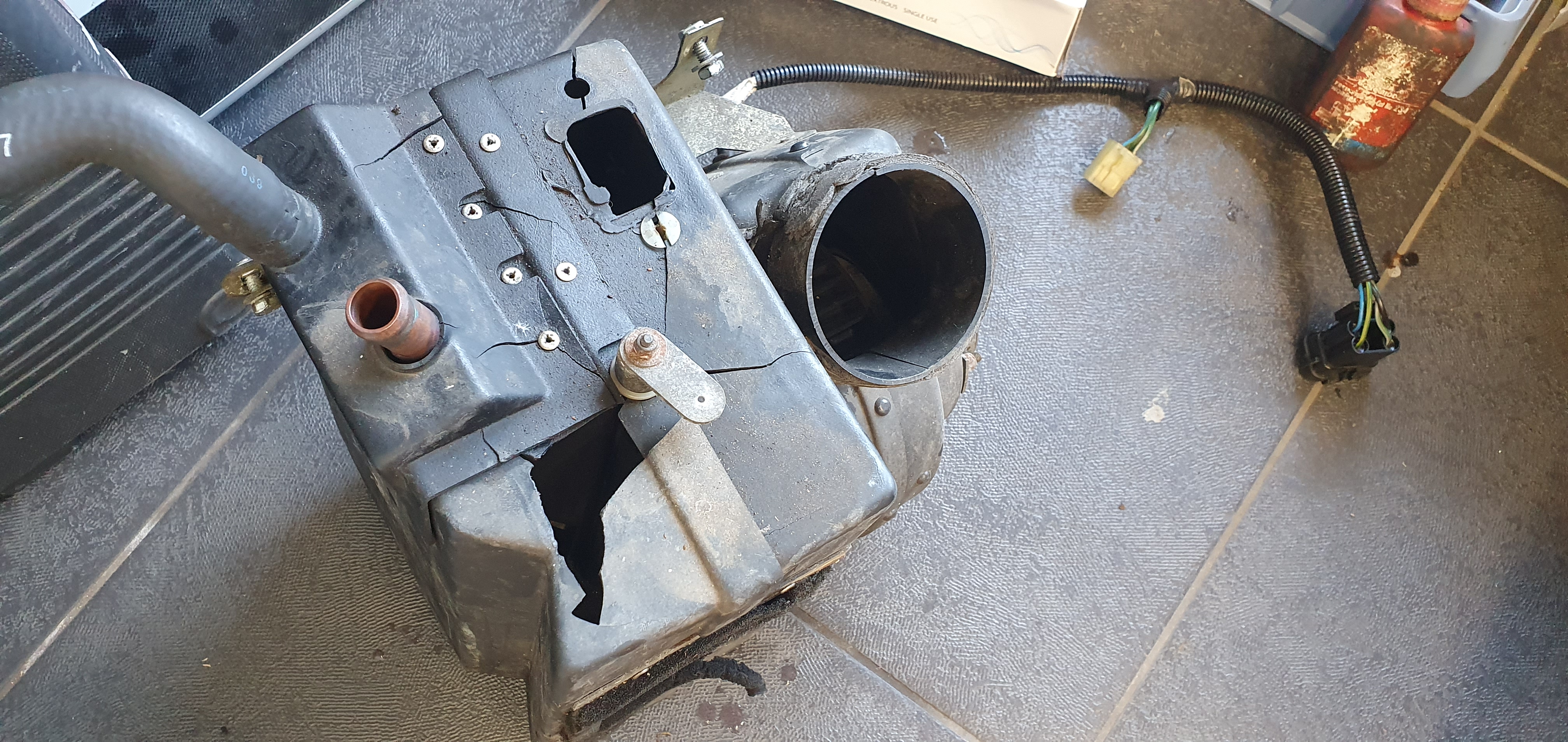

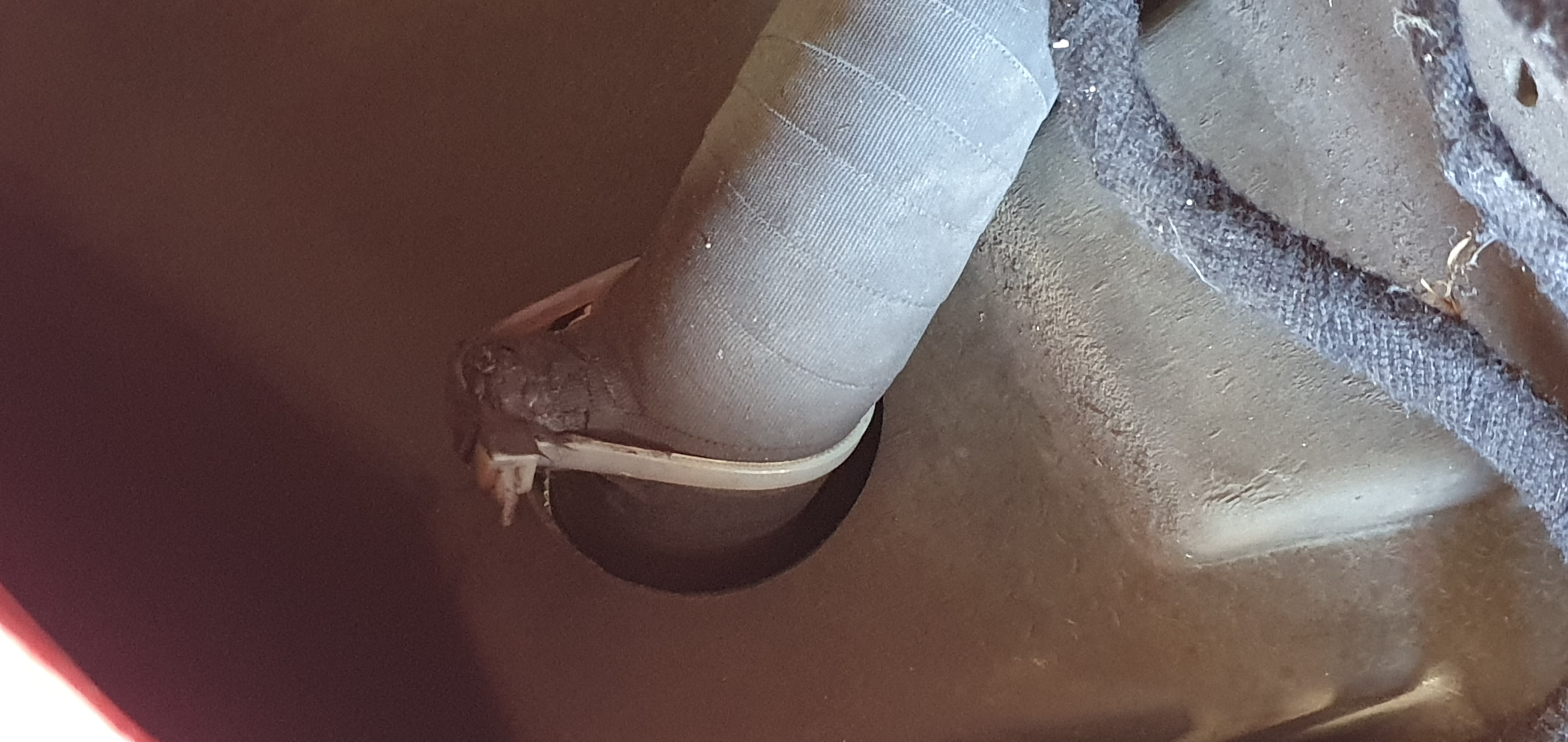

le chauffage ne me sert pas ici au pôle nord :lol: => out bloc, durites, liquide (un peu de poids en moins)
Je mettrai un système de déambulage plus tard
Je suis chaud là, les travaux vont s'enchainer... :devil2:

J'ai pas encore pesé mais si je me réfère au tableau de visiteur : http://www.myelise.fr/prepa/visiteur.html
2,87kg et pour le liquide de refroidissement j'en ai mis environ 9l sur les 12l avec chauffage...

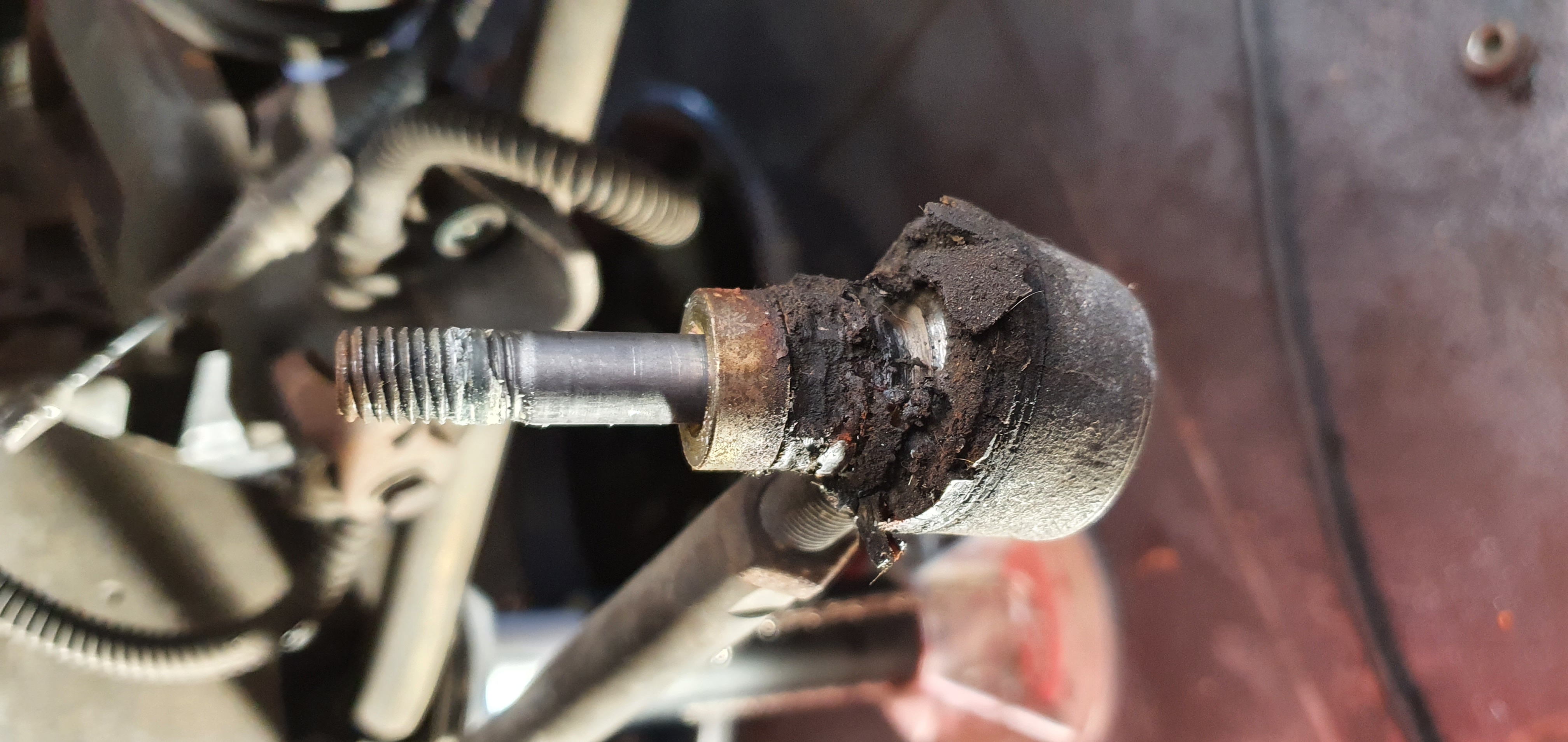

Après avoir démonté le fond plat pour retirer les durites de chauffage coté baie moteur, je découvre des choses.
les Toelink bien fatigués, changés dans la foulée:
https://www.eliseparts.com/shop/steerin ... -assembly/

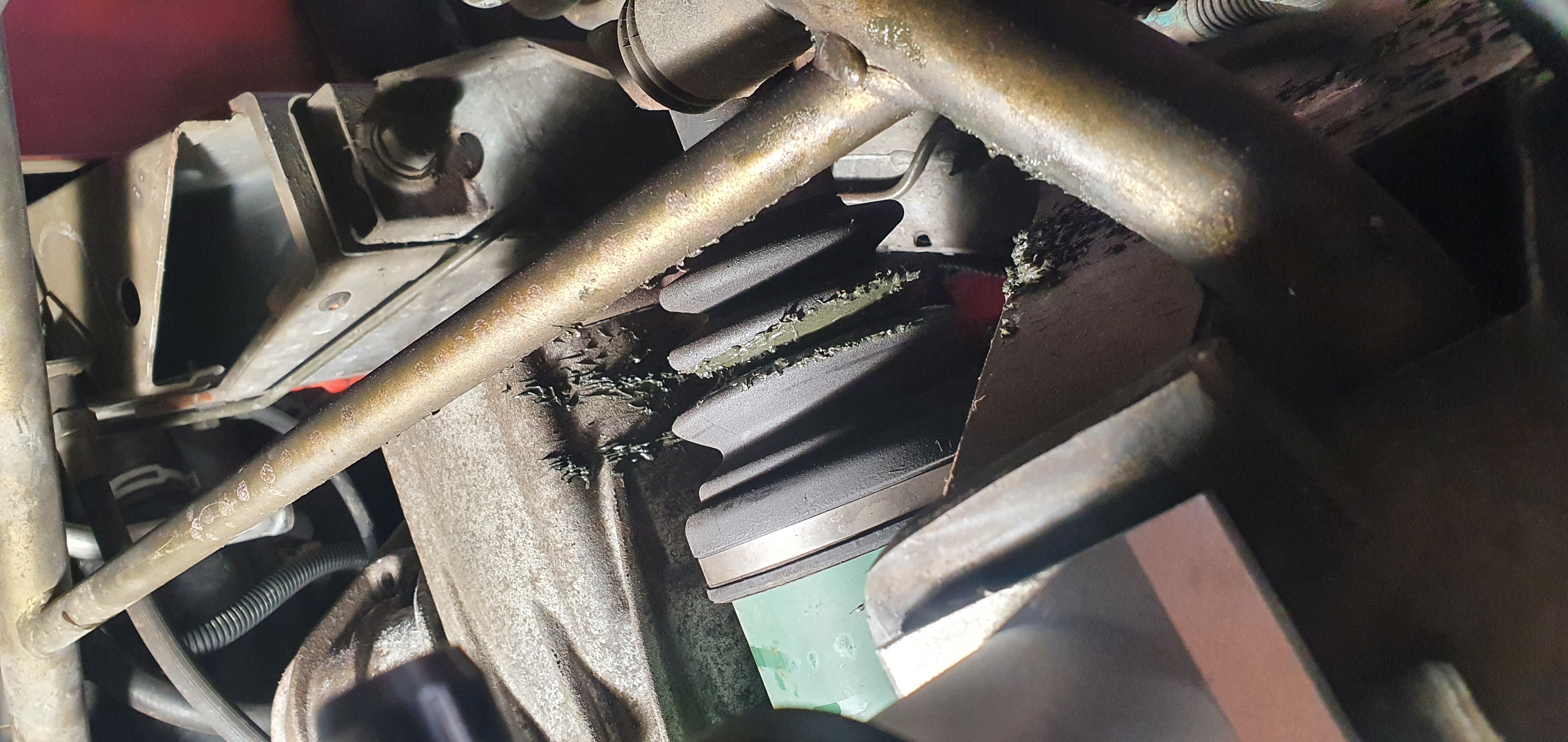

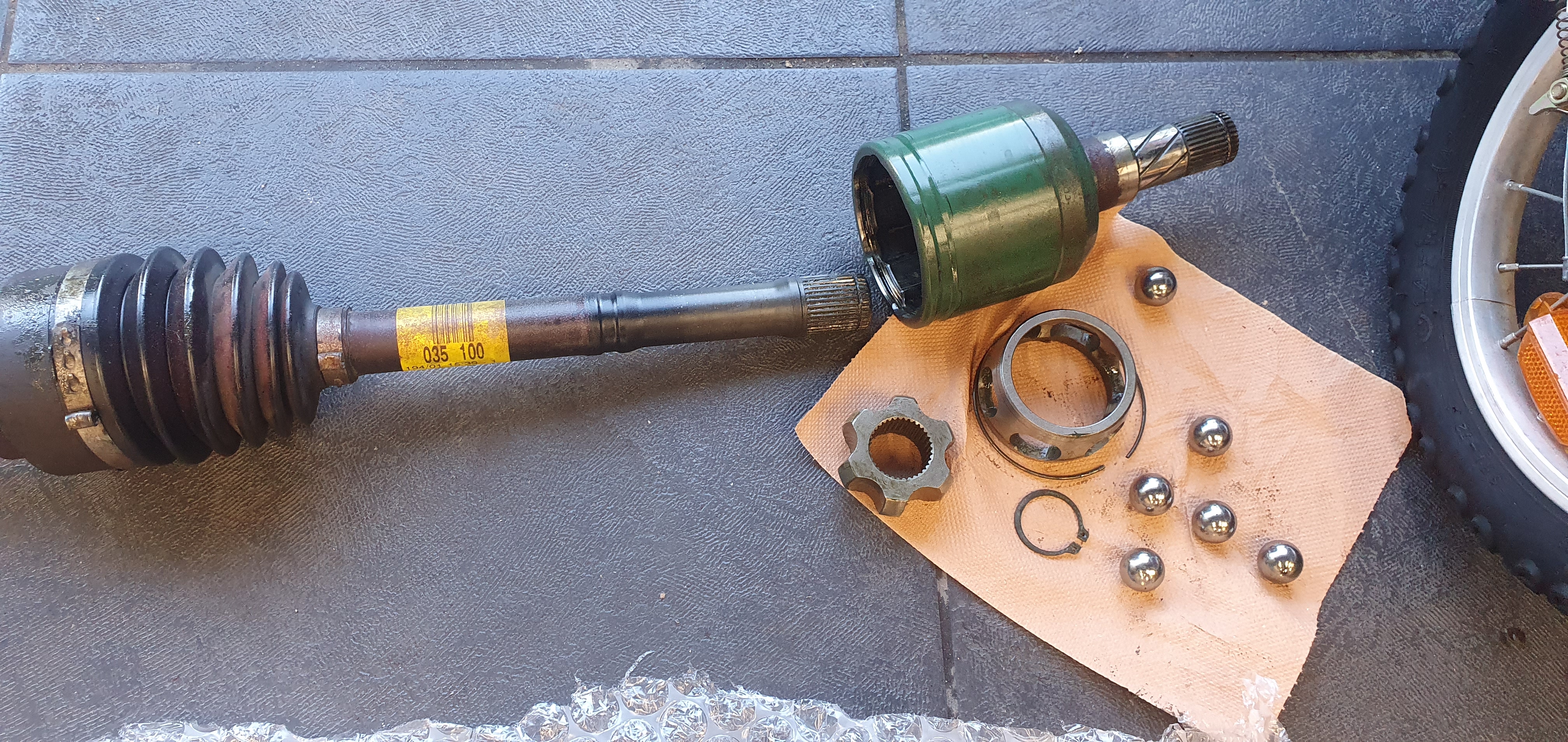

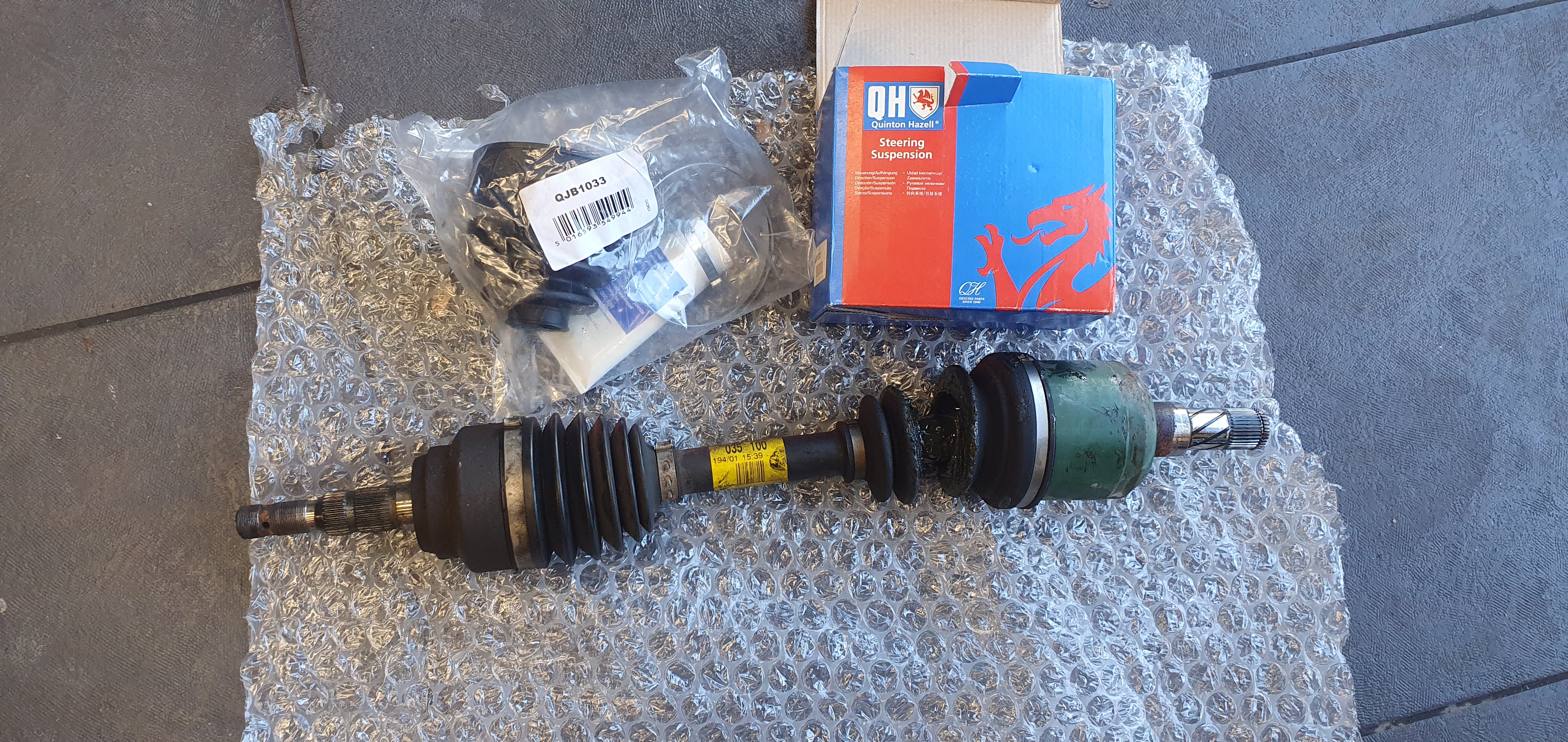

Le soufflet cardan ARG coté boite, bien sûr le plus simple :devil2: :

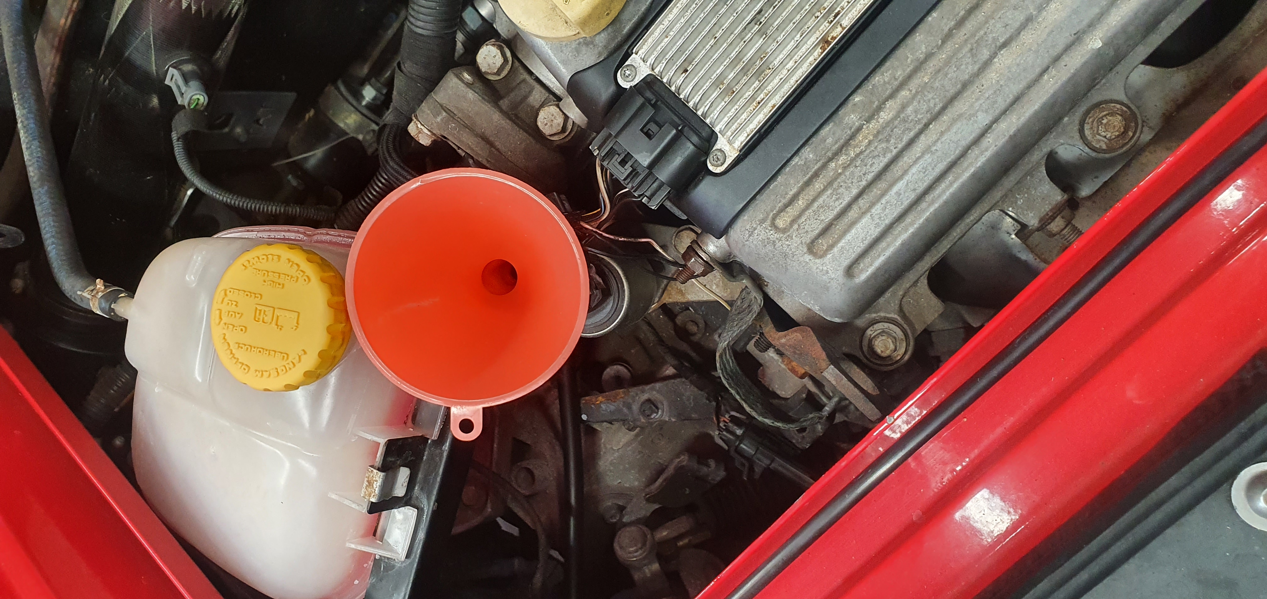

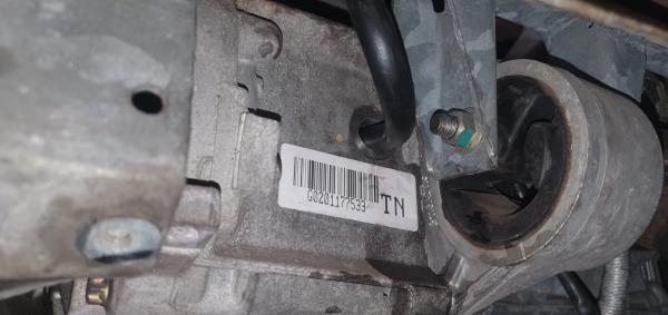

Pour le remplissage de boite de vitesse j'ai commencé à remplir avec une seringue de 60ml...Au bout de deux , je suis passé par une autre méthode:
une durite et un entonnoir:

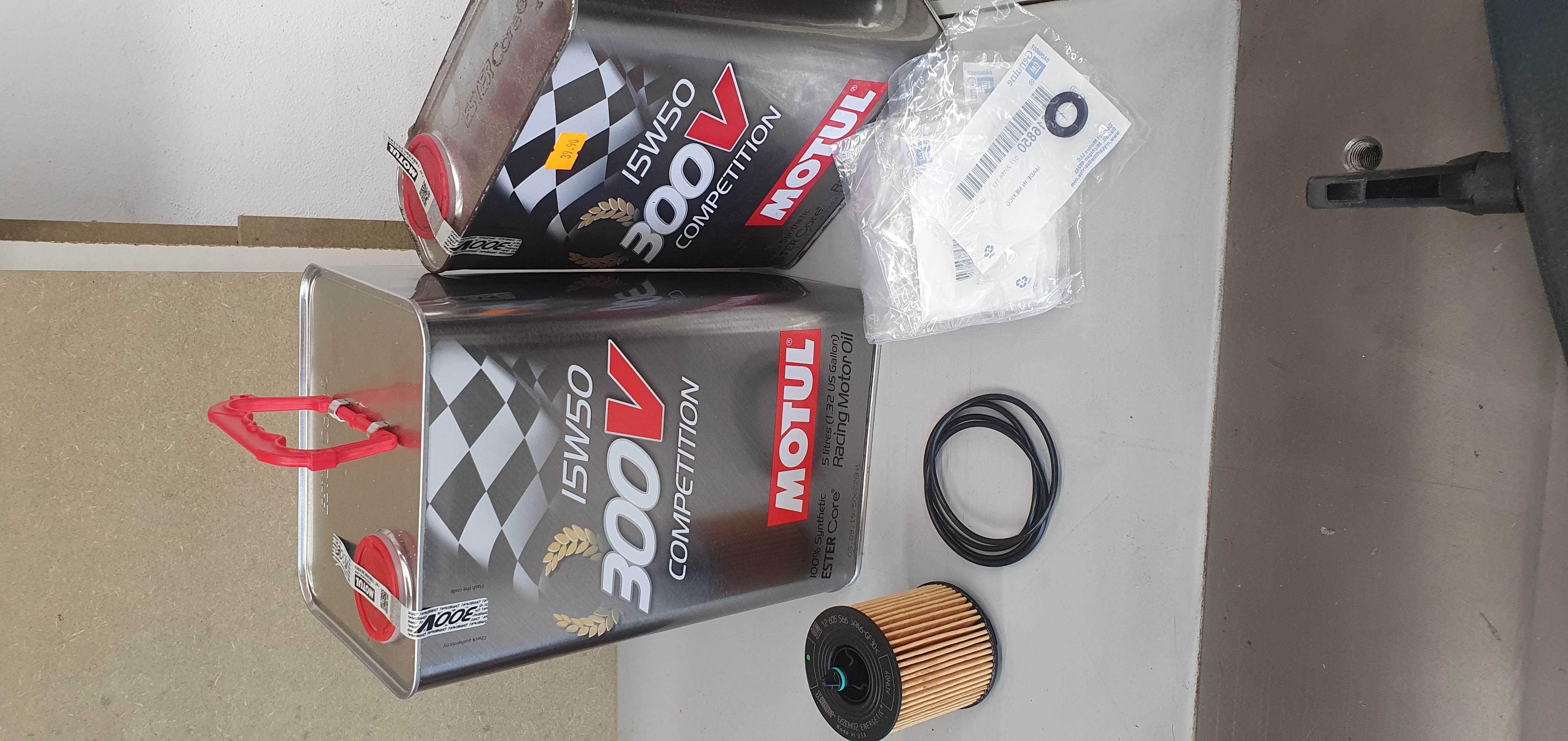

Vidange d'huile moteur:
(joint bouchon filtre 65X3mm trouvé chez une boite qui refait des vérins camion.)

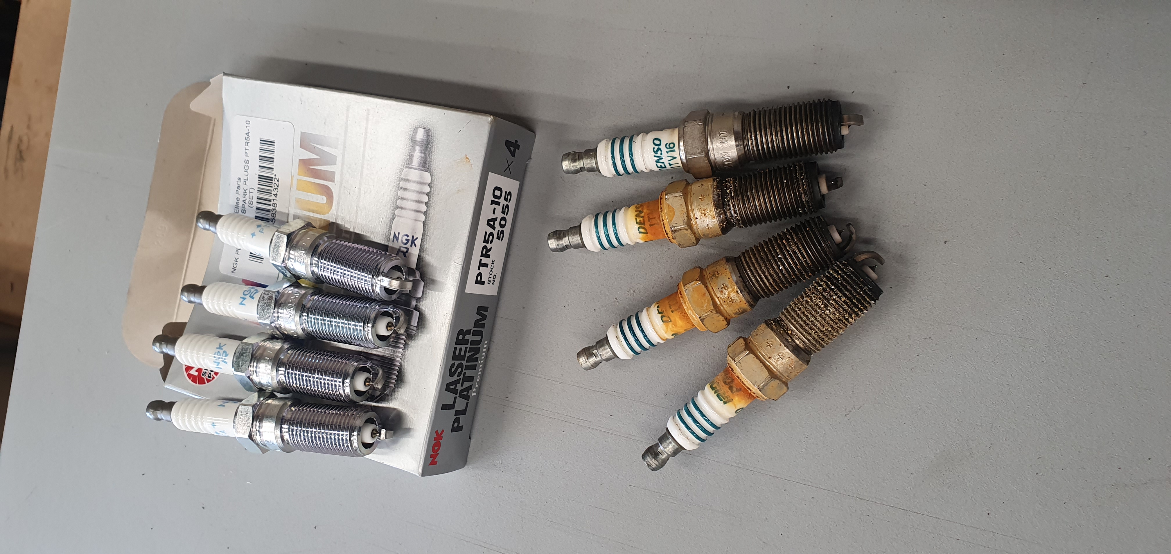

Remplacement des bougies bien crad'eau, le puit à dû être rempli d'eau de pluie:

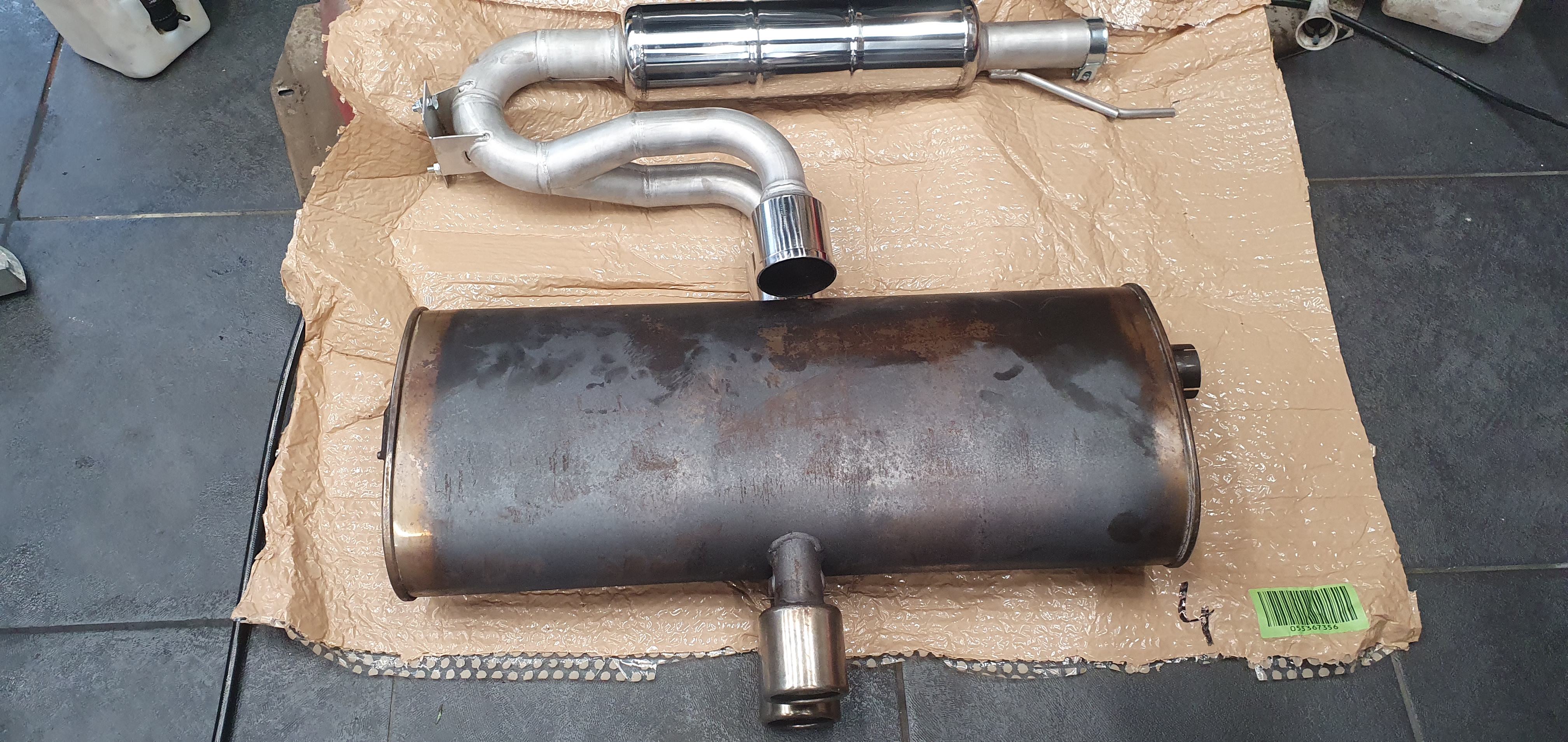

La dépose du silencieux d'origine avec le masque monté :smoke: ( en vrai c'est assez galère)
https://www.delage-speedster.com/e-bout ... speedster/

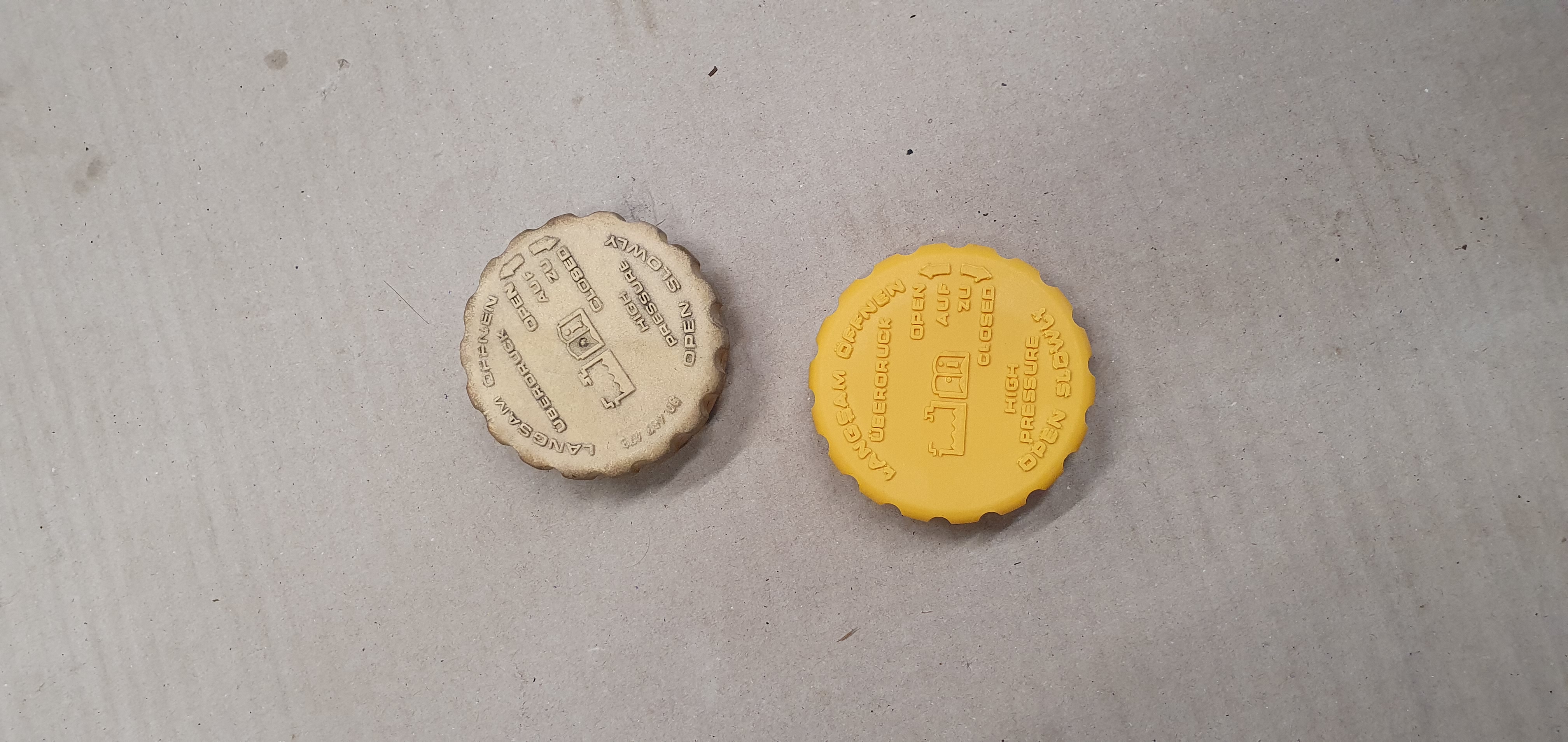

et le plus compliqué, le changement de bouchon (porc combava et sauce siave piment, mes préférés):

Beau boulot, surtout le bouchon, sacré performance :yiiii:

Il était temps pour les Toe Link... :jap:
