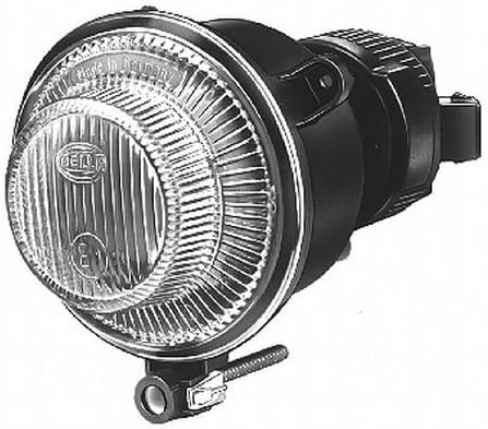

Bonjour!
Savez-vous si ce modèle Hella est compatible avec le speedster: 1NL 007 186-061?
Merci!

huhuhuhu... J'aimerais commandé, si dans cet océan de folie une personne pouvait contribuer à la connaissance globale de tous :yeah:
A priori, je tombe sur cette référence en cherchant la référence GM 9197583
https://opel.7zap.com/en/car/e01/p/6/7-0/
https://www.autovaux.co.uk/9197583-lamp-fog-as9197583
Qu'en pensez-vous?

Ce que je peux dire c'est que ca ressemble à 100%
Messages : 5707
Re: Phare anti-brouillard Hella
Effectivement, de souvenir ça ressemble énormément. Après, je n'affirmerais pas que ce soit installable du 1er coup.

Hum... Je vais peut-être me sacrifier pour tester.
J'en ai un tout neuf. A voir... Je vous tiens au jus.

Bonjour,
Je vous confirme qu'ils sont 100% équivalents sauf le petit élément qui permet d'ajuster la hauteur (qui se déclipse sur un pour se remettre sur l'autre).
Les originaux sont Made In Germany, Les 007.186-061 sont Made in Spain.

Sinon les photos :
C'est la vis sans fin avec la partie en plastique blanc qu'il faut déplacer. Sinon, c'est identique.
