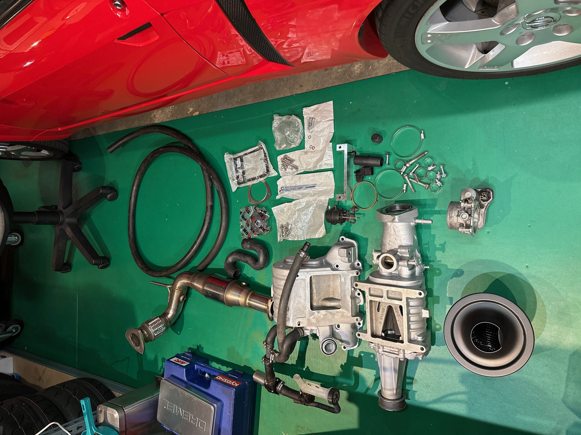

Le kit de Max88 est arrivé rapidement et avec seulement 21€ de douanes.
Peter est très réactif également.
C'est les transporteurs qui le sont moins... mais bon tout a fini par arriver.

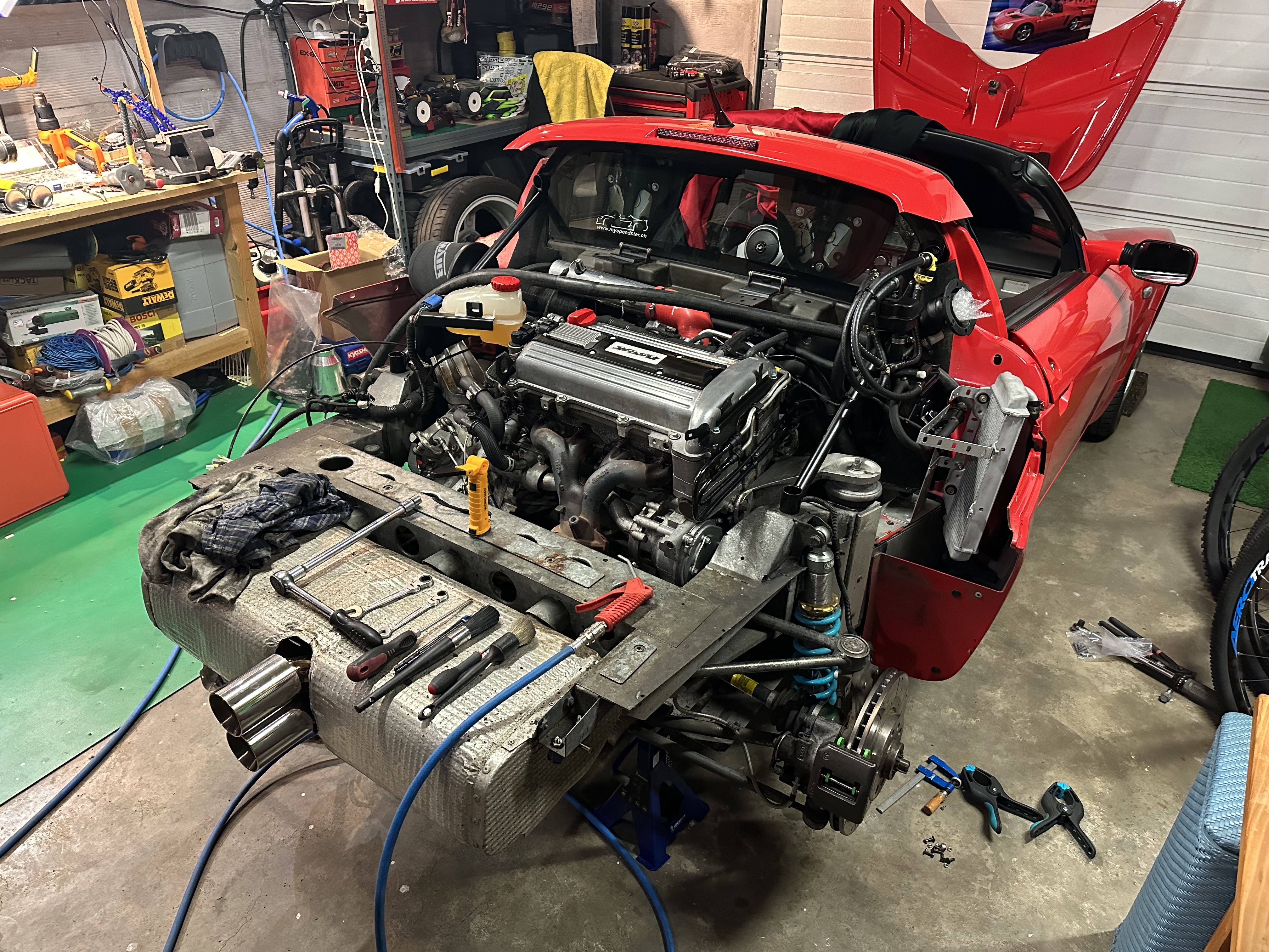

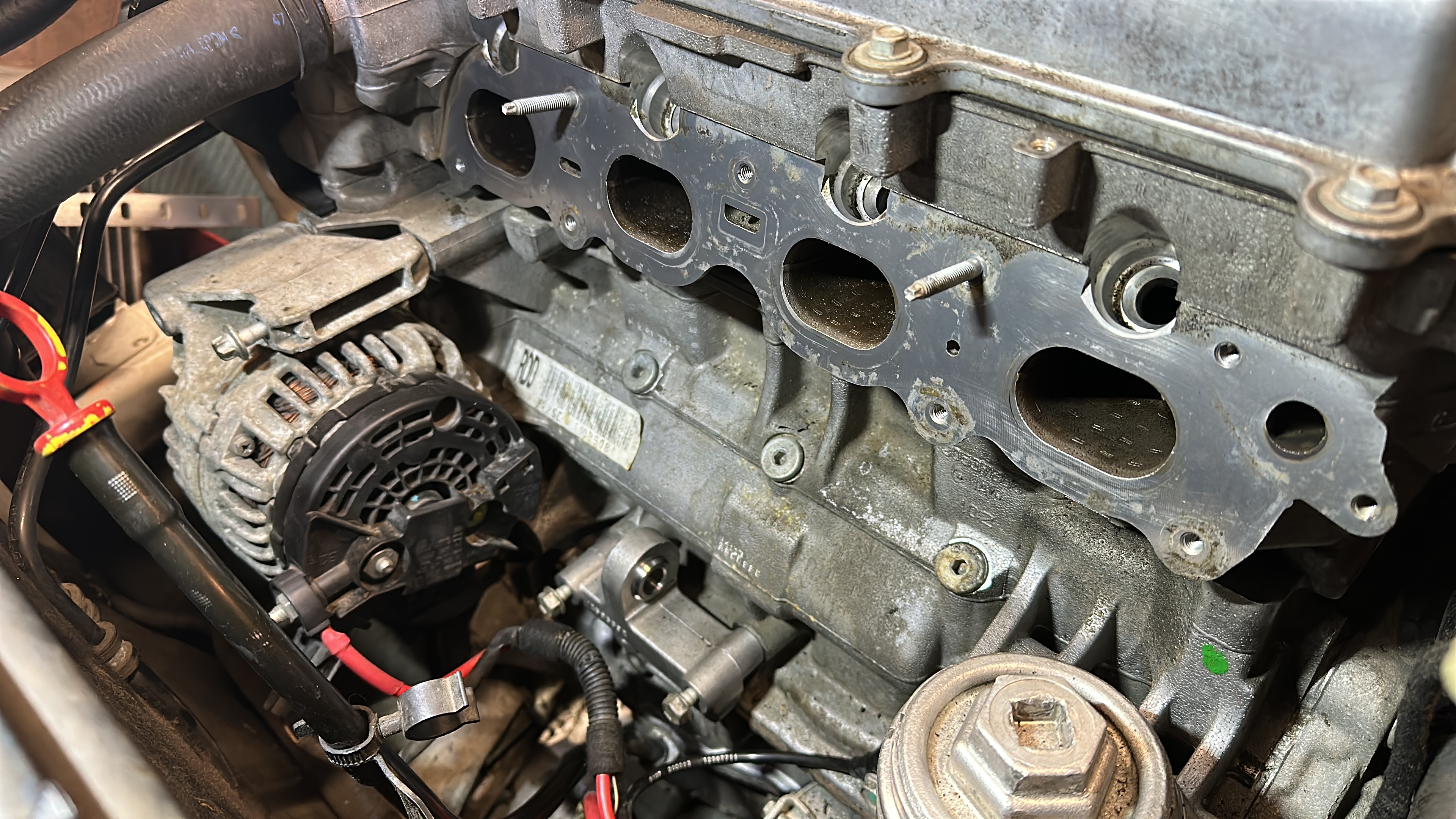

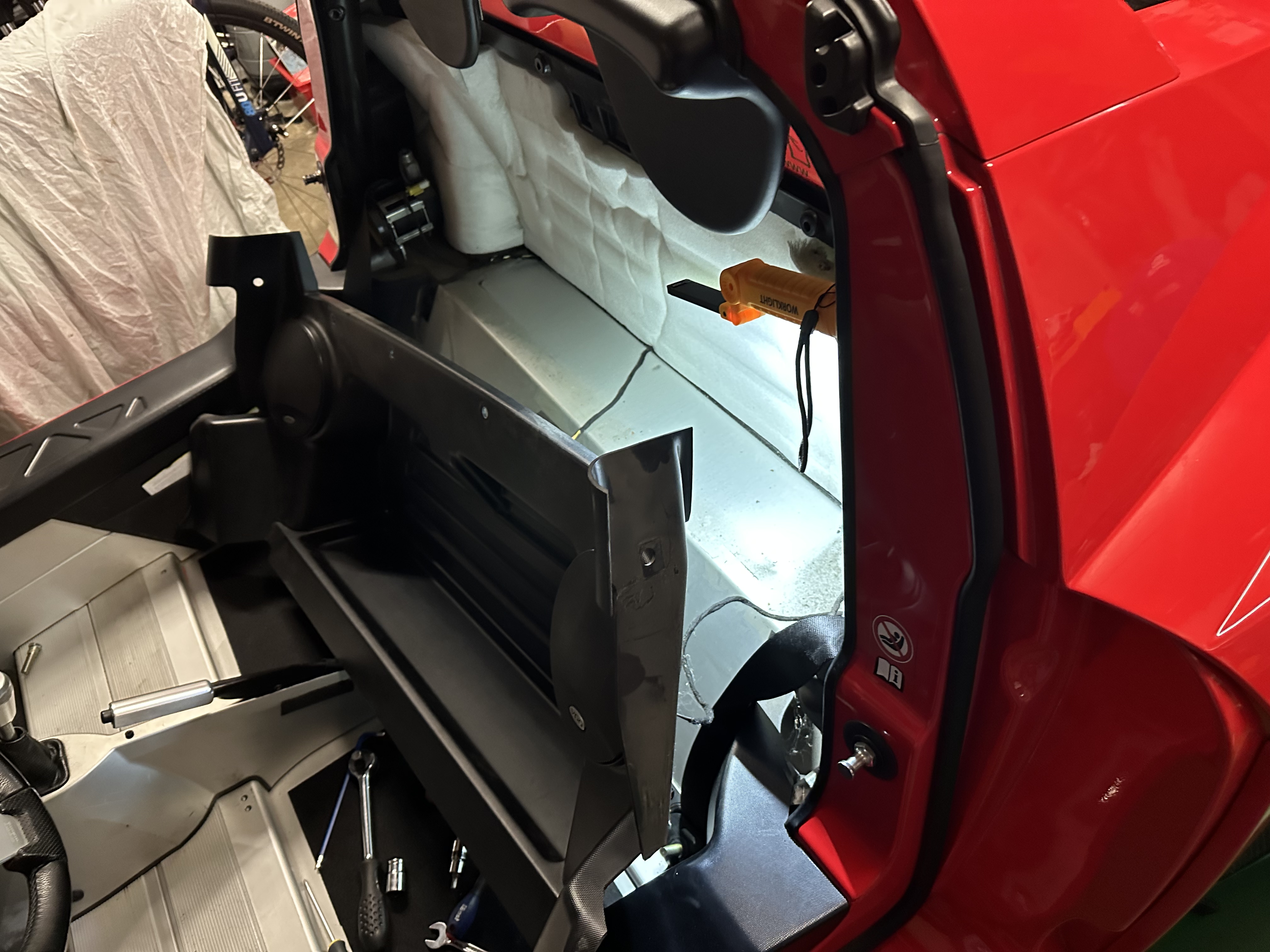

Passage au démontage :
Le décoquage est fastidieux. Beaucoup ont déjà évoqué ce sujet et je confirme.
Le reste se démonte facilement, y compris collecteur et silencieux : les vis/écrous n'étaient pas bloqués.

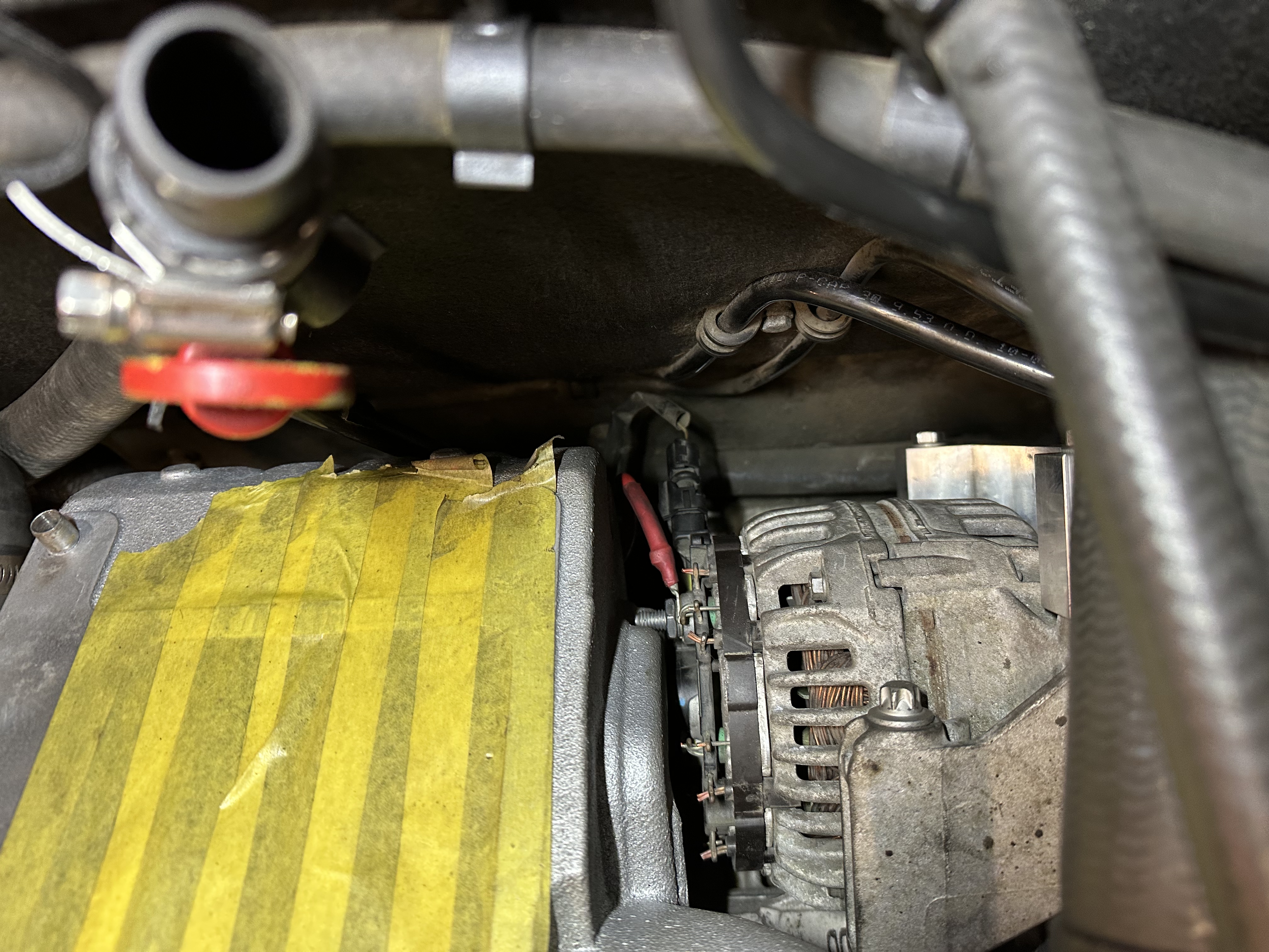

J'ai un peu galéré au niveau de l'alternateur : la place est comptée !
L'espace entre la tige fileté de la borne + et le coté du collecteur (donc masse) est très, très petit. Contrairement à la photo ci dessous, j'ai ajouté un bout de gaine silicone sur la tige après avoir resserré la cosse + de manière à ce qu'il n'y ai pas de contact électrique fâcheux, au cas ou...
Même s'il n'y a pas de notice de montage, tout trouve ca place facilement.
Le site de Max88 permet également de savoir à quoi correspond chacun des éléments reçus (sachet de vis, supports...)
Il faut bricoler un peu pour fixer le radiateur. J'ai utilisé des profilés alu. Léger et facile à mettre en forme.

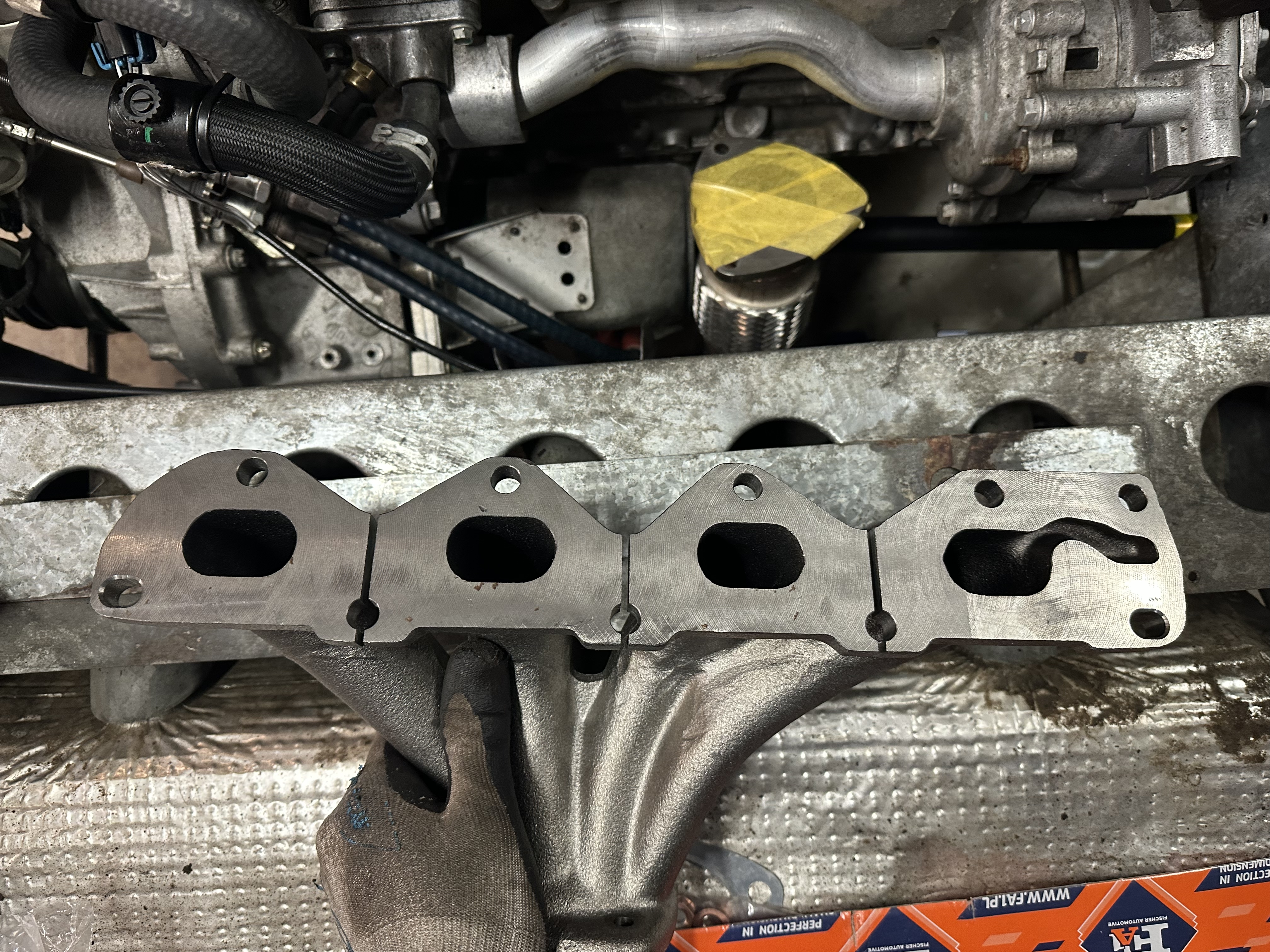

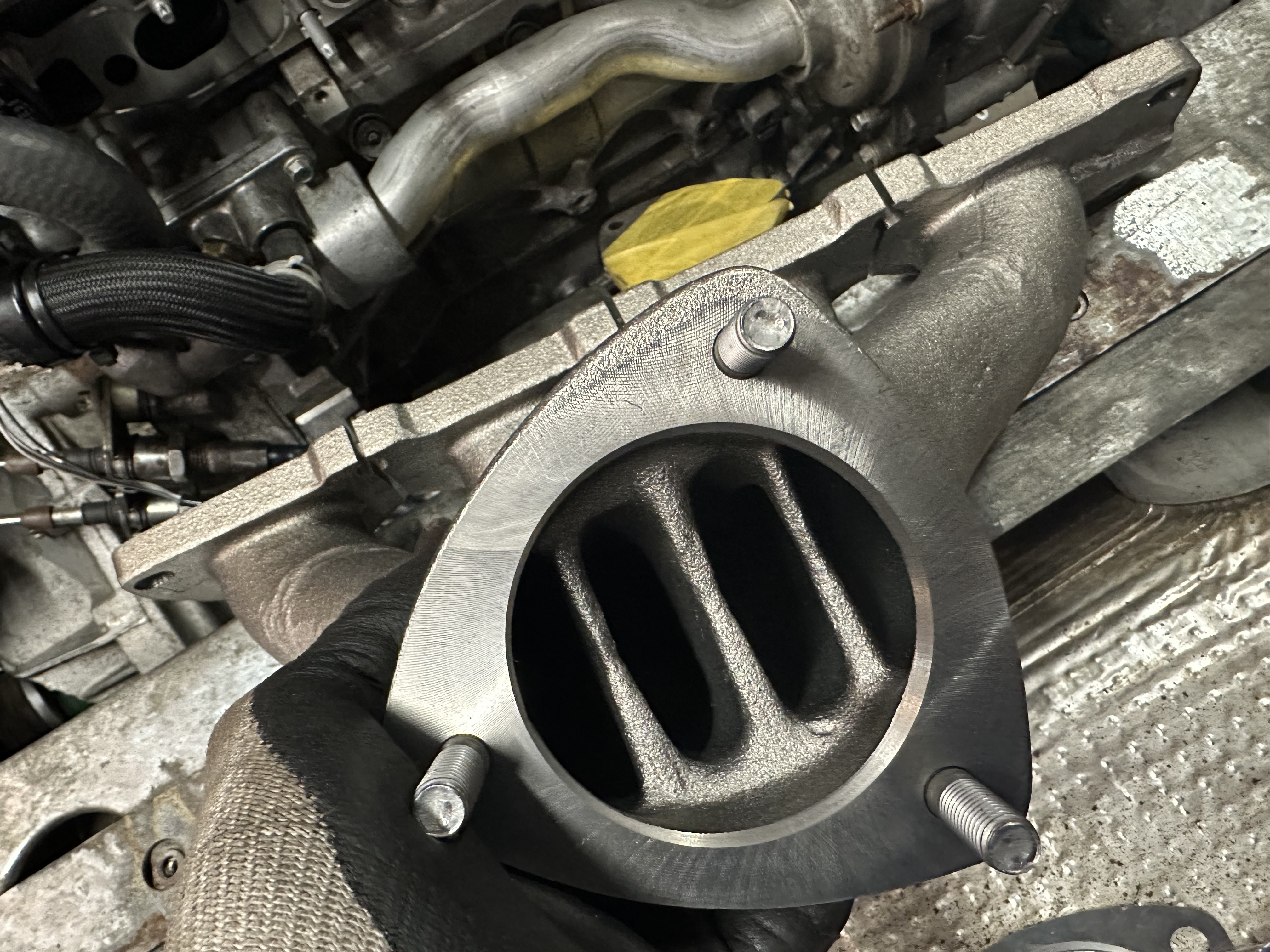

Le collecteur Dbilas. Lourd mais pas trop cher. On verra si c'est un bon choix.

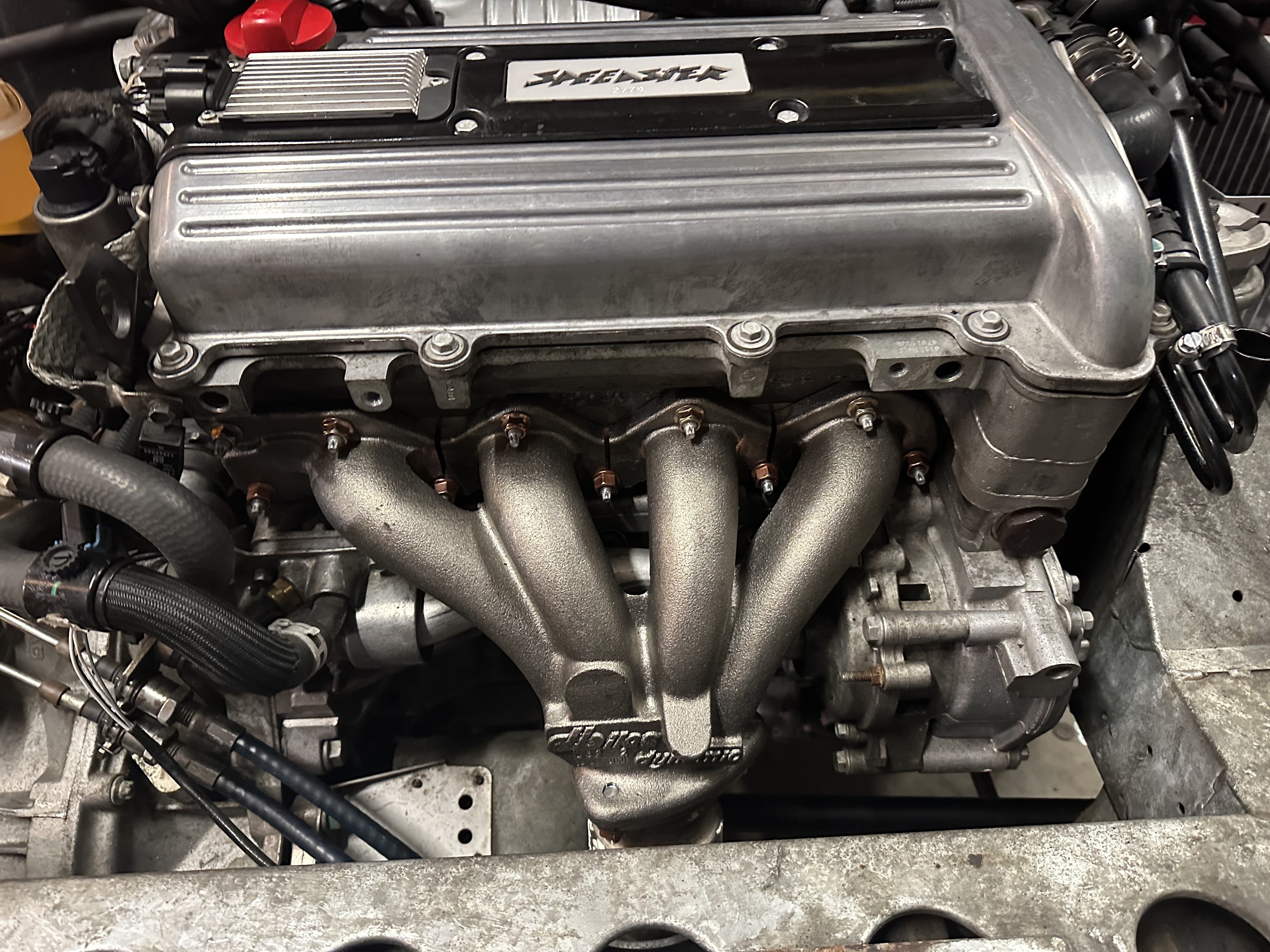

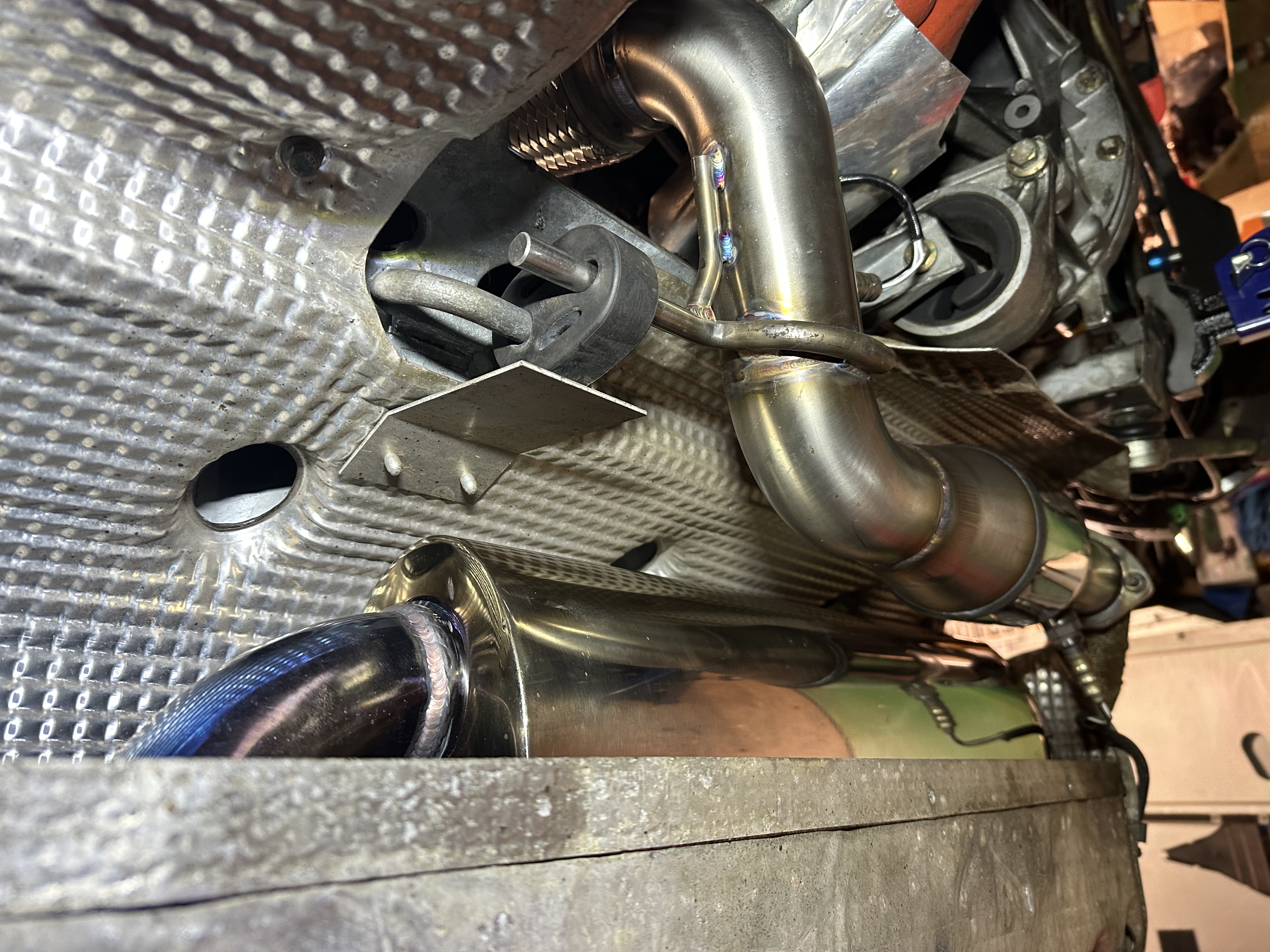

La ligne 2.5' :

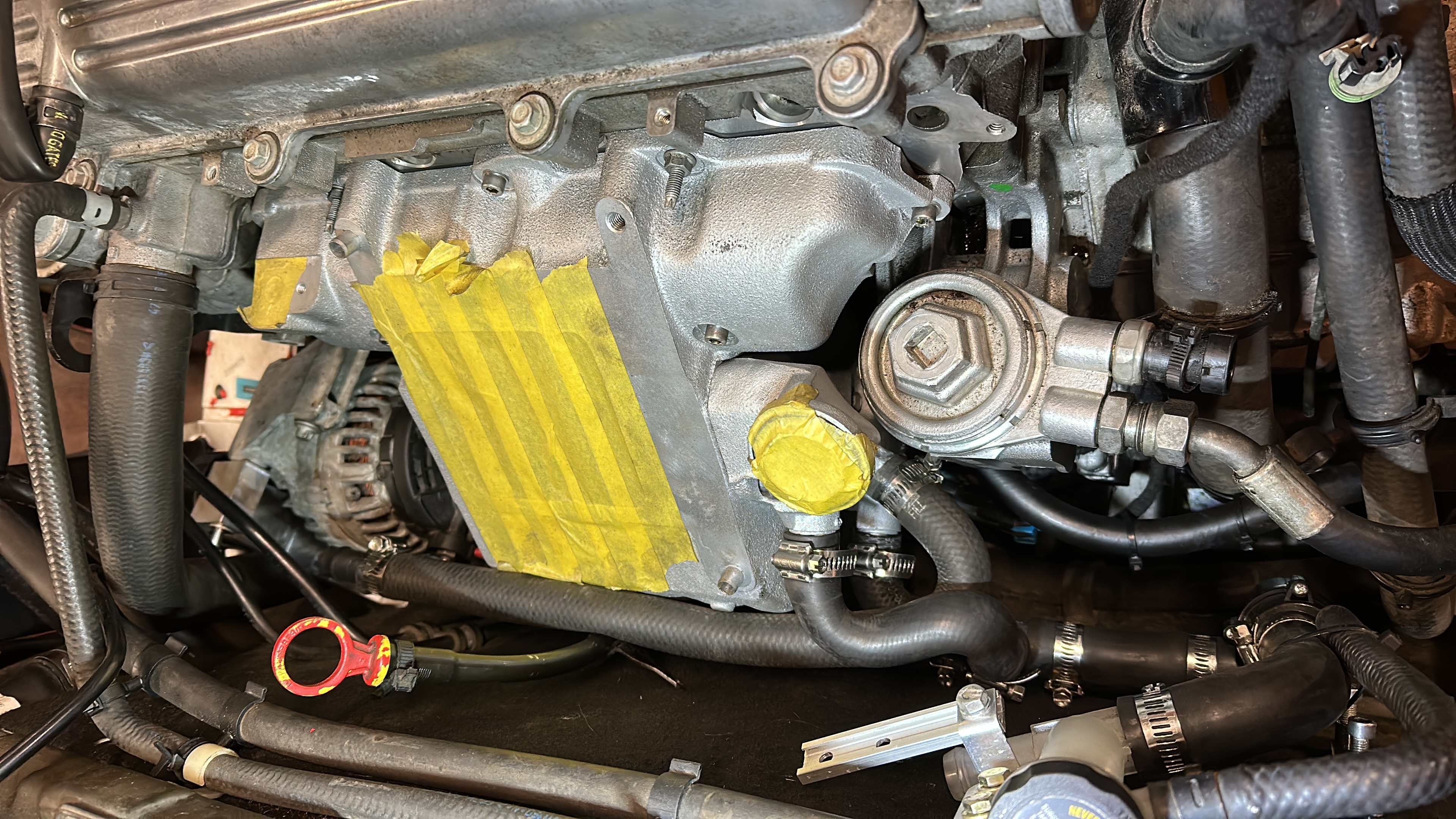

Le support du collecteur et le collecteur :

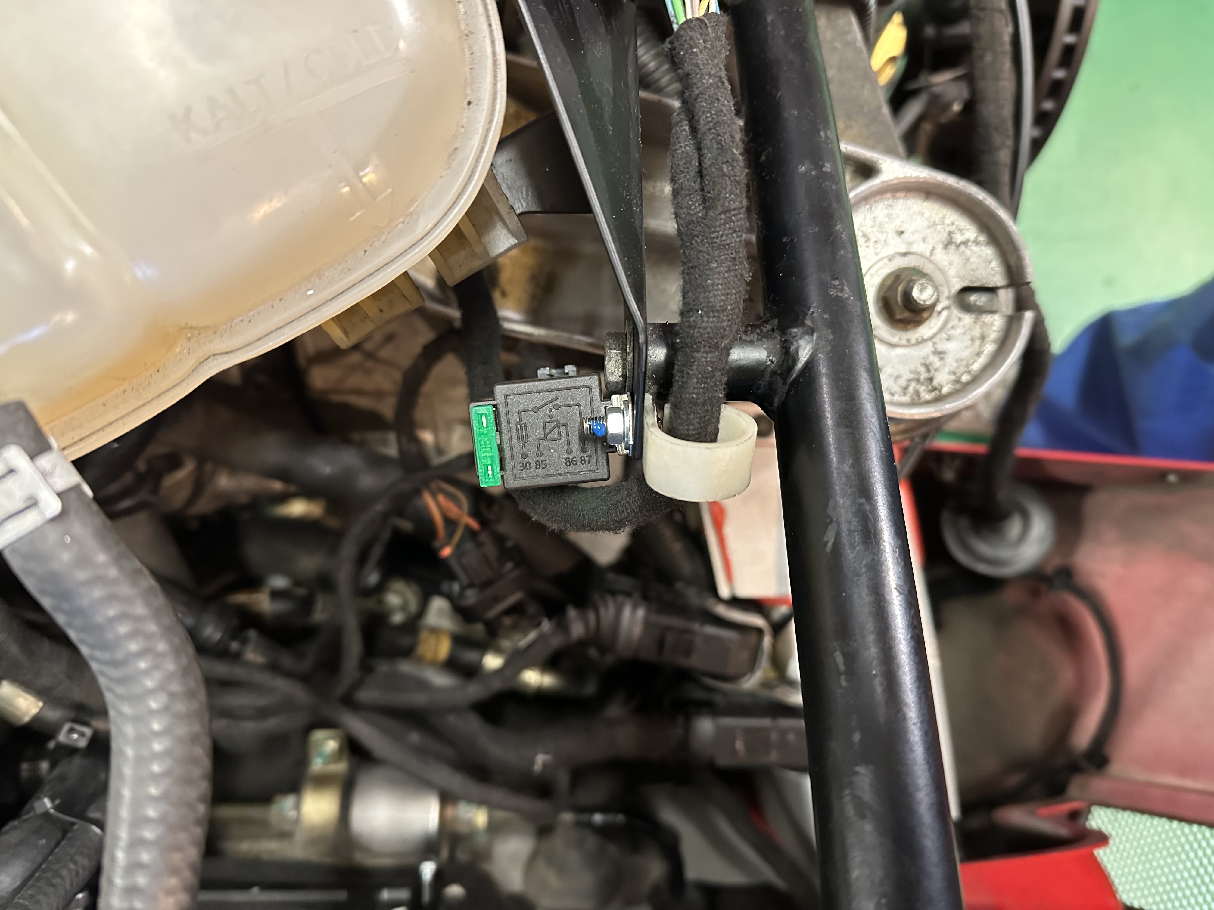

Le relais de la pompe du charge cooler :

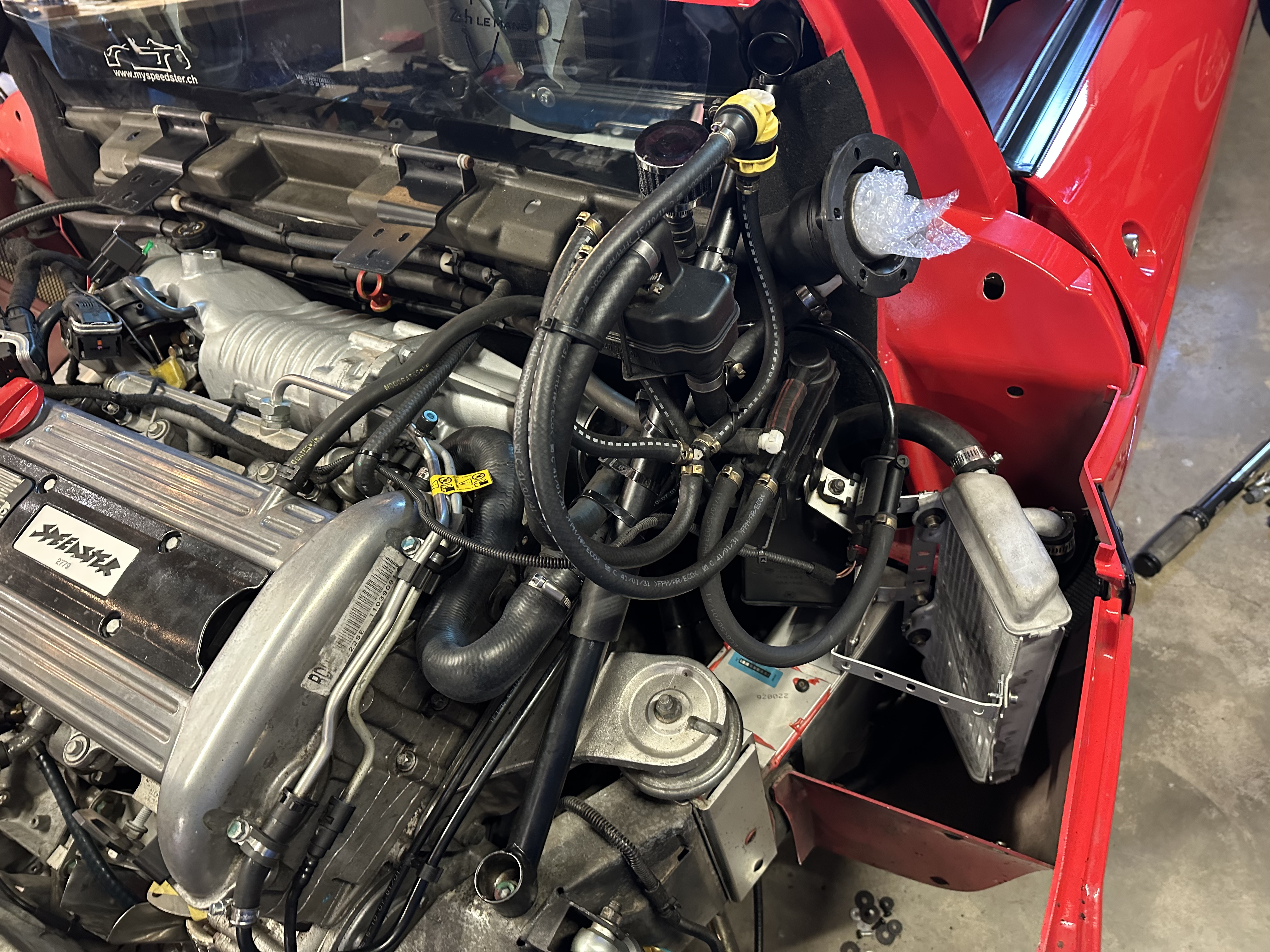

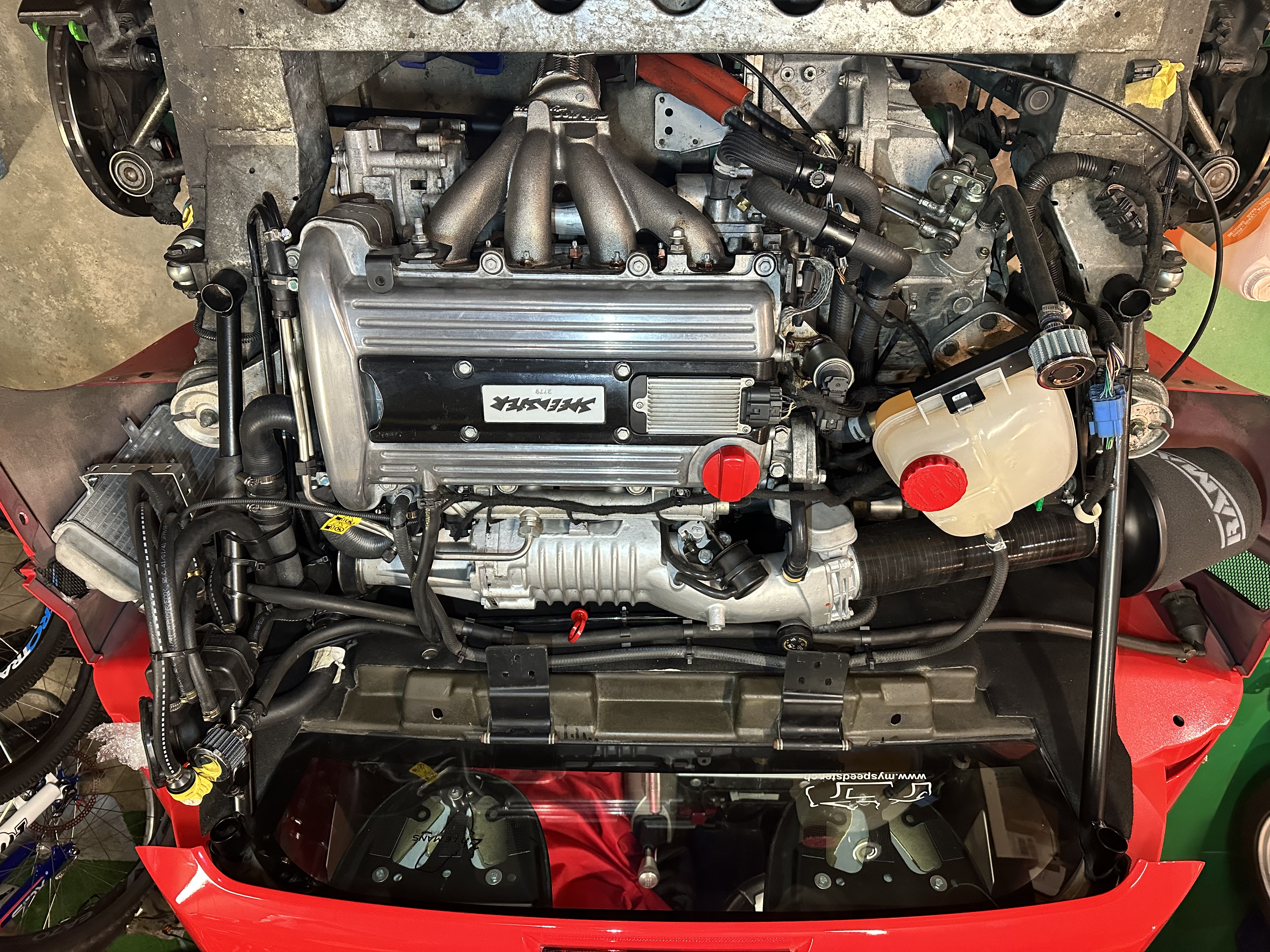

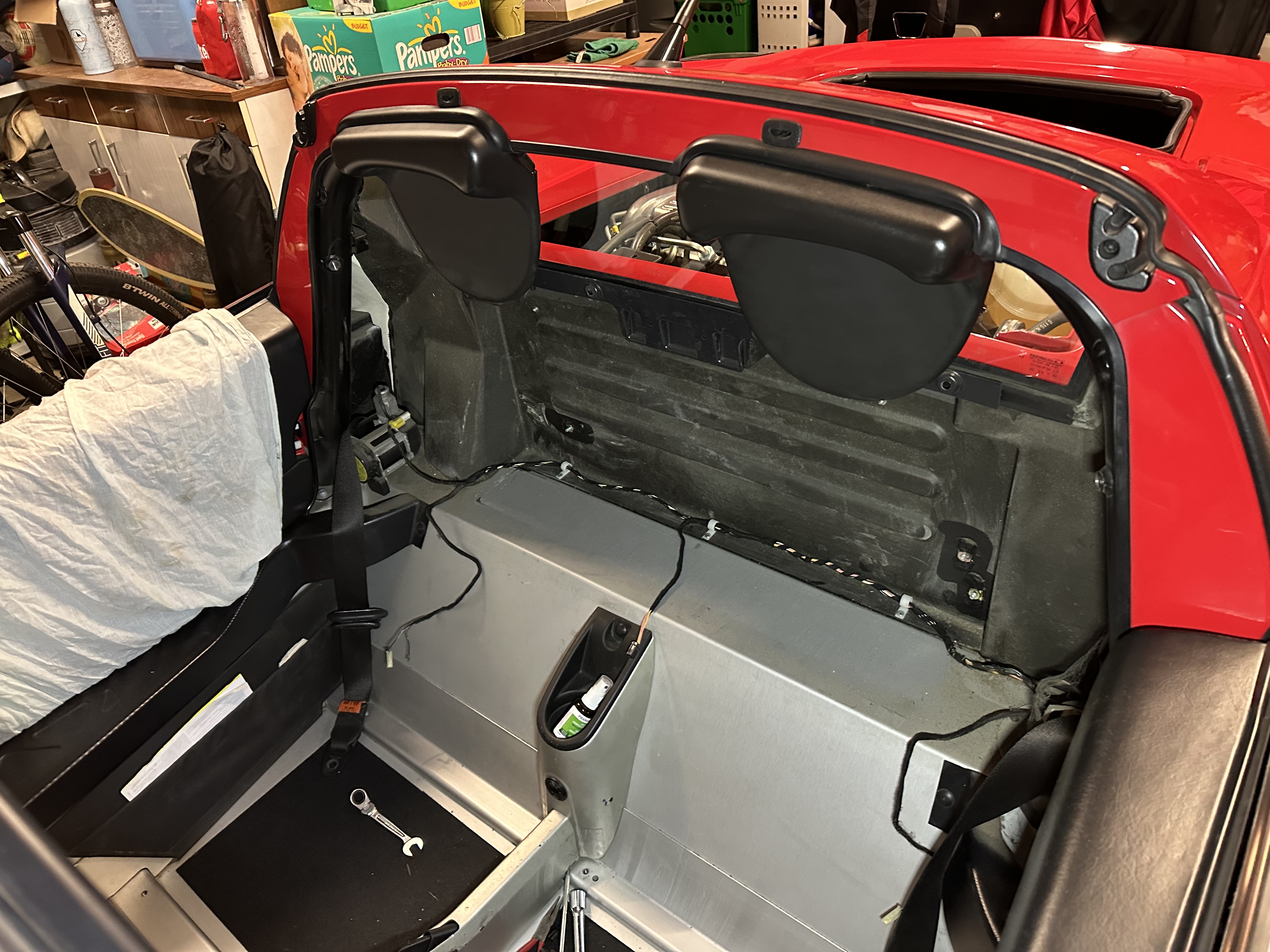

Et le montage final.

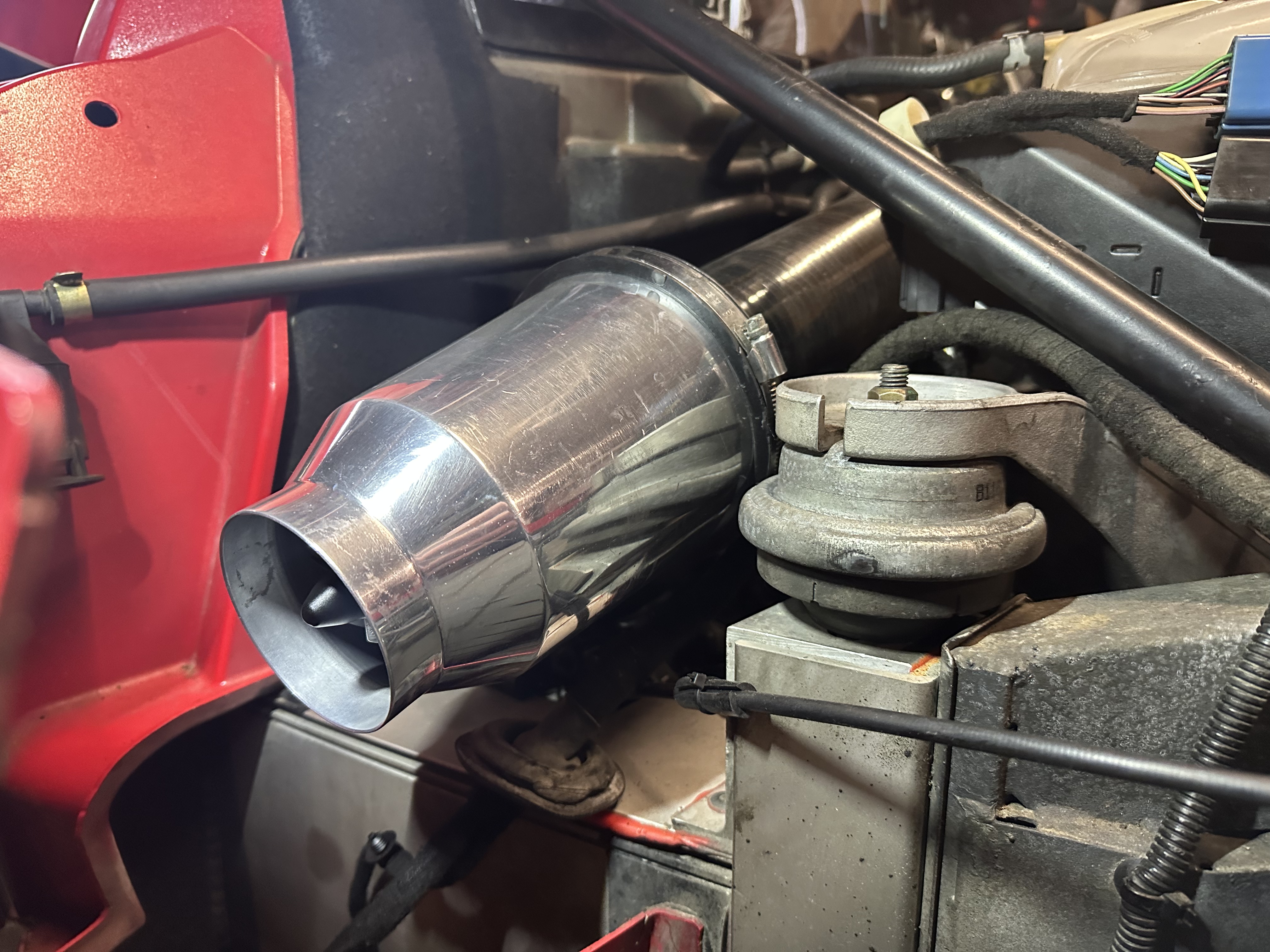

Avec le filtre Ramair fournit avec le kit ou avec mon ancien qui me semble de meilleur qualité. Je vais testé les deux voir s'il y a une différence.
Et voila.

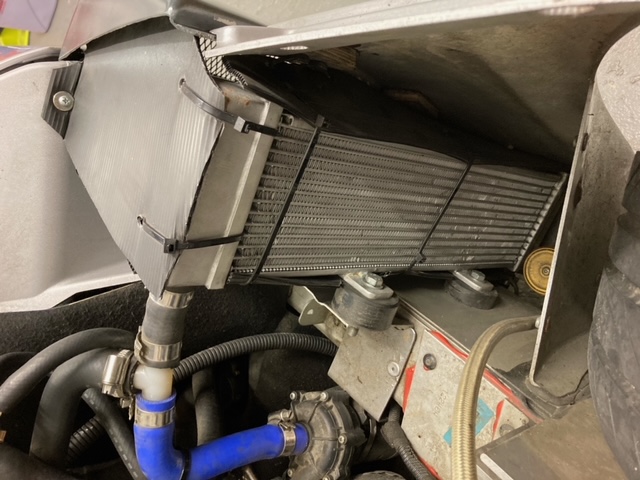

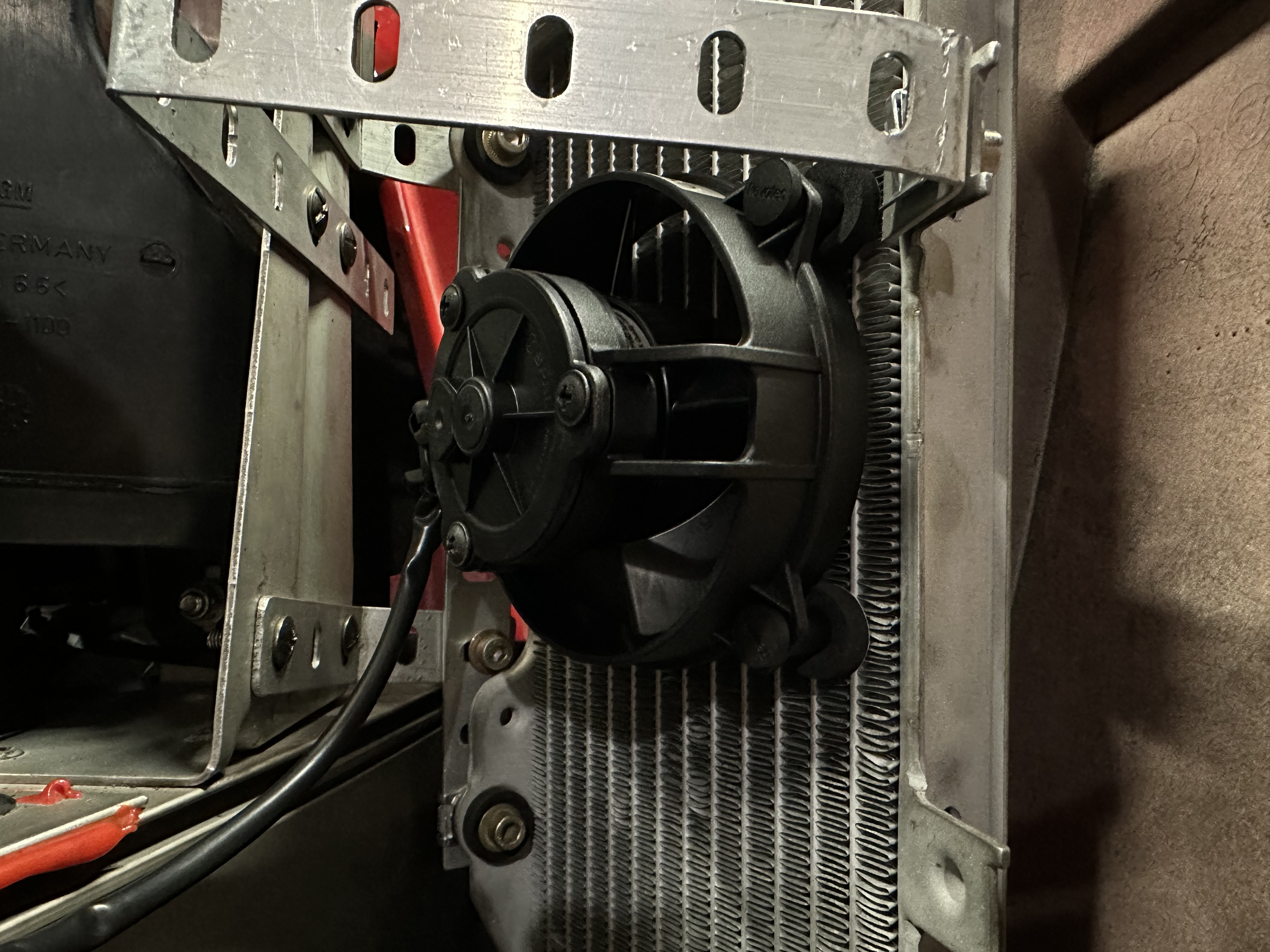

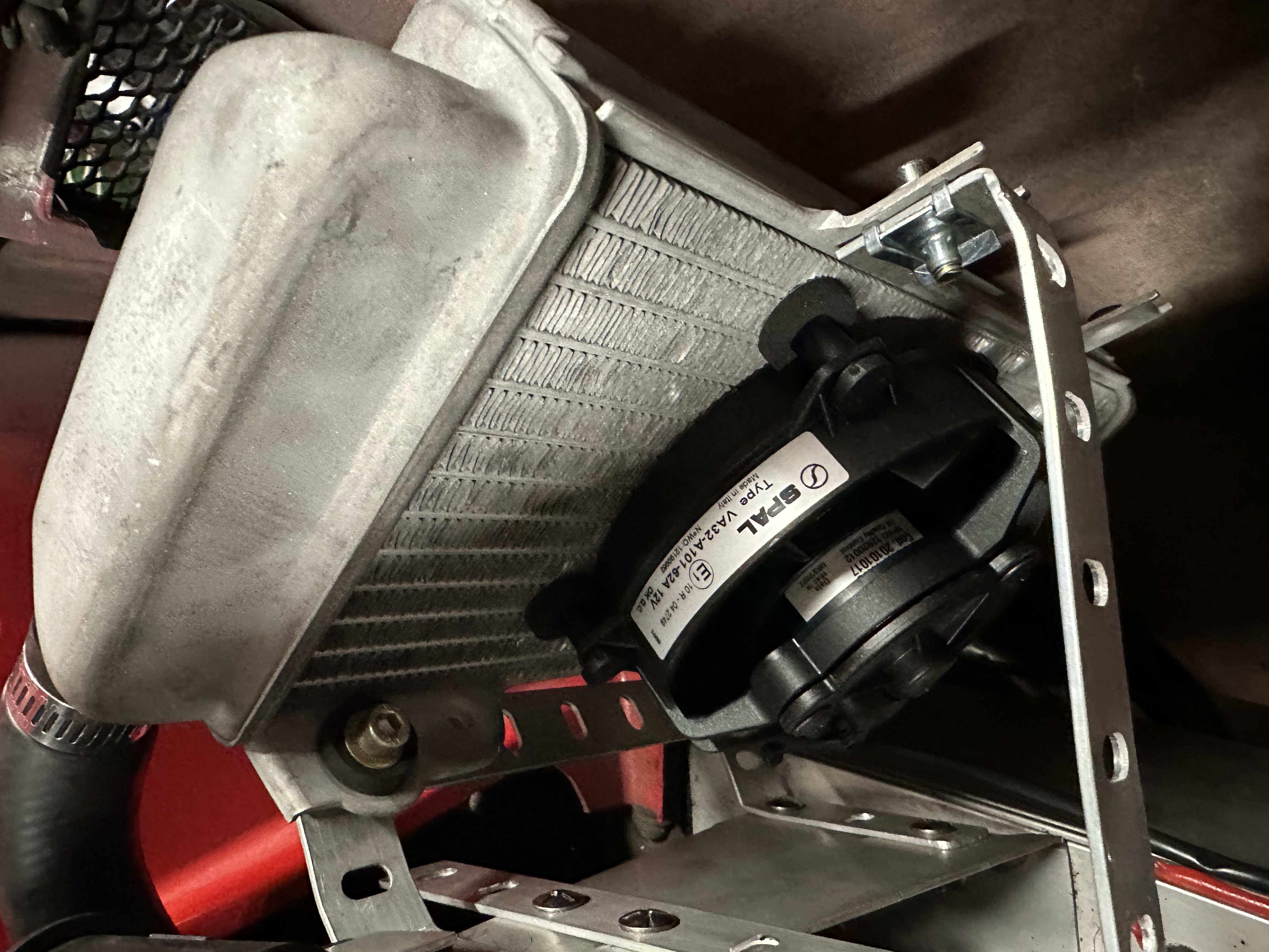

Ajout d'un Spal sur le radiateur du charge cooler.
Pour le moment interrupteur manuel (usage circuit). Si nécessaire à l'usage, prévu d'y mettre un contacteur thermique paramétrable.
Je voulais également ventiler le compartiment moteur, mais la place est vraiment trop juste. Idée repoussée à plus tard.

L'air s'evacue par où avec ce radiateur ??³
Speedy72
Messages : 100
Inscription : lun. oct. 18, 2021 9:42 am
Localisation : Le Mans
Re: Et un compressé de plus !
Message par Speedy72 »
VX'er a écrit :L'air s'evacue par où avec ce radiateur ??³
Comme à l'origine, vers le moteur. N'ayant pas les écopes du turbo, ça permet de forcer la circulation naturelle.
C'est une idée. Je ne sais pas encore si elle est bonne ::::
Messages : 2408
Je pense que cela sera insuffisant.
Il faut absolusesment que tu canalises ton flux d'air en entrée et en sortie. Un peu comme ce qu'avait fait visiteur.
Pour que l'air circule à travers ton echangeur il faut une différence de pression entre l'aval et l'amont.
Si c'est pas canalisé, l'air preferera passer autour plutôt qu'à travers car tu n'as pas de différence de pression entre devant et derrière.
Le ventilateur va en créer une localement mais sur une surface insuffisante à mon avis.

Hello
Voici le montage que j'ai sur mon SC pour te donner une idée...
Charge cooler dans l'écope droite (ecope turbo)...avec canalisation du flux d'air en entrée...
ça marche très bien même sous forte chaleur ;-)

Merci pour vos retours.
Je vais regarder ca de plus prêt.

Et là sur un Turbo

Voila, c'est fait :yiiii:
Premier roulage ce WE. C'est une autre bagnole !
Ca pousse fort et surtout un couple de tracteur ! :love:
Pas vraiment eu le temps de tout tester surtout du coté d'Obdtuner.
Par contre j'ai comme un chuintement à pleine charge du coté de la courroie :/ . Avez vous déjà eu ce bruit ? Est ce la poulie du compresseur qui glisse ? J'ai placé la courroie le plus à gauche de la poulie. Il reste donc une gorge à droite. Est ce la bonne position ? :??:
Un réglage possible sur le tendeur ?
Va falloir que je regarde, car le bruit n'est pas agréable du tout.
Avec la nouvelle ligne inox, le son est devenu très roque. Je ne pense pas etre à 95dB, et sur un filet de gaz c'est toujours discret (les passants ne se retournent pas plus qu'avant ;) )
Vivement la première sortie circuit. Normalement Dreux avec le CLF. :yeah:
