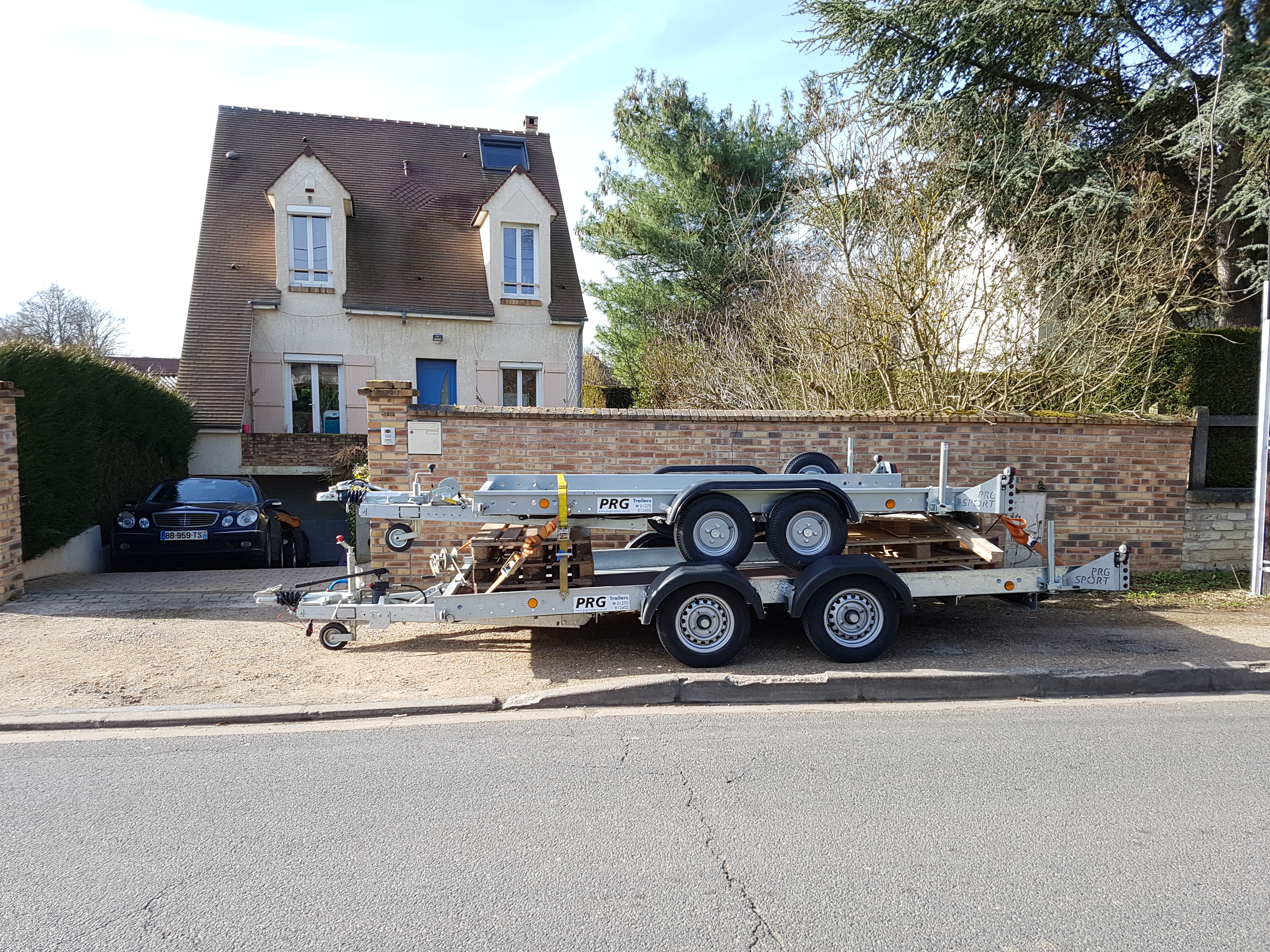

Nous avons acheté (Spad et moi) deux remorques en angleterre. Une marque connue puisqu'il s'agit de Prg et les deux remorques sont neuves !
Je passe sur les anecdotes typiquement anglaises de la commande et de la livraison ... toutes les 2 sont commandees detarees, de 2000 à 1500 pour Eric et de 1500 à 1200 pour moi (oui j'en ai une plus petite !).

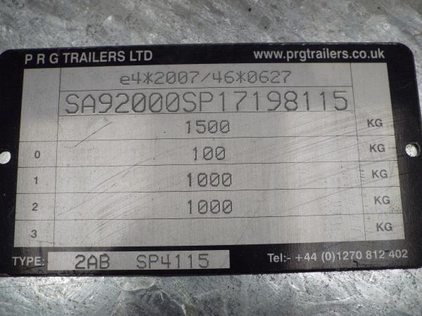

La plaque rivetée sur le châssis indique bien ce nouveau tarage mais conserve le poids maxi par essieu (il s'agit de double essieux) ainsi pour ma remorque figure:
1200
750
750
La complication est la suivante: sur nos COC il est indiqué 1500 et 2000 kilos puisque les remorques sont homologuees en Europe sur ces poids maxi. Nous disposons d'une facture où il est clairement indiqué qu'elles sont detarées.

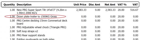

Sur la facture on voit bien "down plate to 1500kg" au lieu des 2000kg standards :
Donc on se dit "chouette, elle est bien détarée à 1500kg" !!

Sur la plaque rivetée, le PTAC est bien de 1500kg :clap: mais la charge répartie sur les deux essieux donne 1000kg par essieu :voyons: :

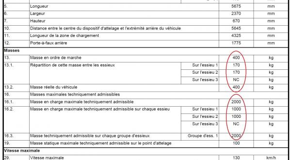

Mais alors le pompon de la pomponnette revient au COC (certificat de conformité européen) qui affiche en 13. un poids à vide de 400kg réparti en 2x170kg :x et surtout en 16. une "masse maximale techniquement admissible" de 2000kg (correctement répartie cette fois sur les deux essieux) au lieux de 1500kg :
Chez PRG Trailers, on nous certifie qu'ils ne peuvent pas modifier les valeurs en 16., que c'est dans la "computer matrix" et non saisissable.

-La facture n'indique pas que la remorque est détarée, elle indique qu'une plaque avec un PTRA a été installée. Pour avoir un vrai détarage il faudrait une RTI en passant à la drire (lourd et coûteux). Comme sur une caisse où vous prendriez des options light (batterie, sièges, etc..) si le CoC indique le poids d'homologation du constructeur aucune chance de se pointer la bouche en cœur à la préfecture en demandant à baisser le PAV de la CG de 50kg. ::::
