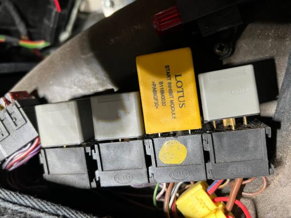

Lolob
Messages : 921
Re: Dysfonctionnement moteur turbo
Message par Lolob »
Oui le relais pompe est dans le coffre
Y’a en 3 identique plus le jaune lotus .
Autant remplacer les 3 pour le prix que ça coûte .
Messages : 2421
Par contre le jaune est cher et difficile à trouver.
Y'a un hollandais qui fait des copies vendues aux environs de 150 euros..
En même temps, sûrement pas à l'origine du pb.

Si, ils ont trouvé un fusible cramé qui alimente le calculateur et la pompe à essence. Plus un relai du coffre à moitié débroché
Ça remarche maintenant mais il va falloir tester sur circuit.
