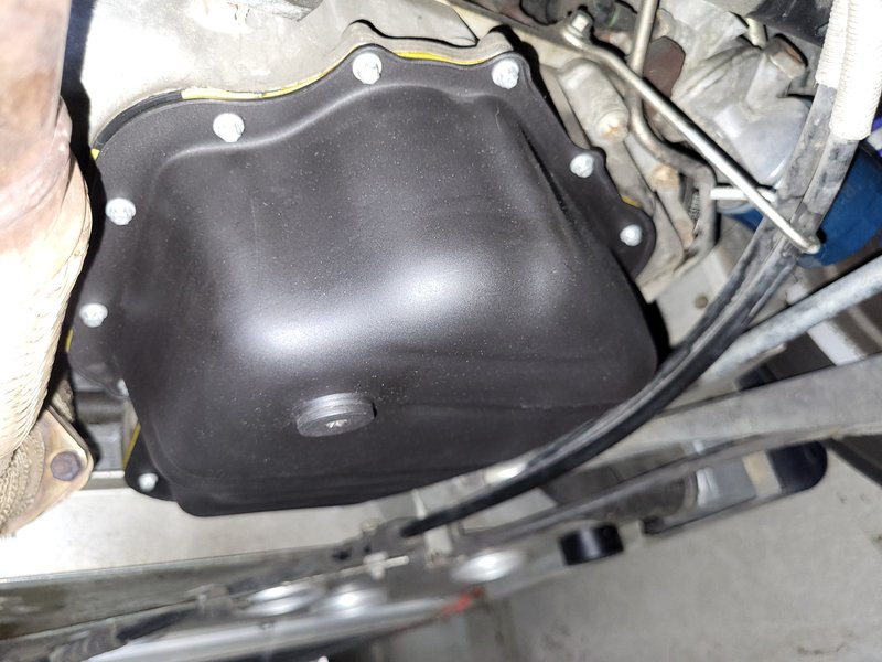

C'est beau quand c'est neuf
Et sans fuite !
La galère par contre pour changer le joint de retour d'huile du turbo... déjà l'accès :roll: et ensuite le joint papier en place qui était totalement soudé à l'alu ..... :ramasse:

chouchou91 a écrit :C'est beau quand c'est neuf
Et sans fuite !
Bref plus une fuite ! Content Chouchou. Prochaine étape purge liquide de frein / Toe Link / Et voir pour trouver un embrayage pour le faire cet hiver :rhoo: il fonctionne bien mais il prend vraiment tout en haut de la pédale.
Impeccable
À tu vérifié que tu n’avais pas de fuite au niveau du capteur qui sert à rien ? Il est situé au dessus du carter ( en dessous du turbo ) il est souvent problématique et introuvable , faut le monter à la patte à tartiner , mais faut démonter le carter pour le faire , c’est carrément relou .
L’embrayage la dessus c’est vraiment pas une partie de plaisir, perso j’enlève la coque si je doit tomber la boîte , trop de contorsion sinon j’ai passé l’âge . :lol:
Ah non je n'ai pas fais attention à ce capteur, mais apres la balade il ny avait aucune fuite. Mais bon demain je jeterais un oeil dessus, merci :jap: . Jespere ne pas avoir à re-démonter le carter :cry2:

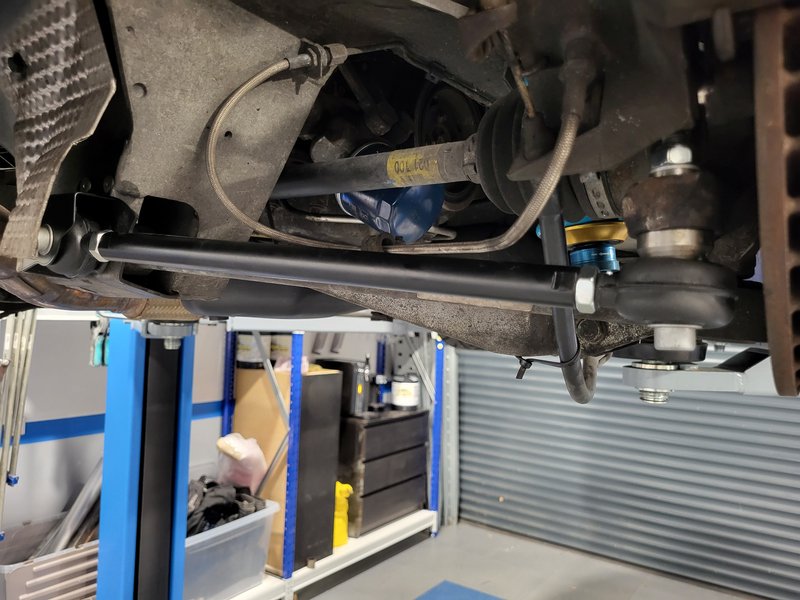

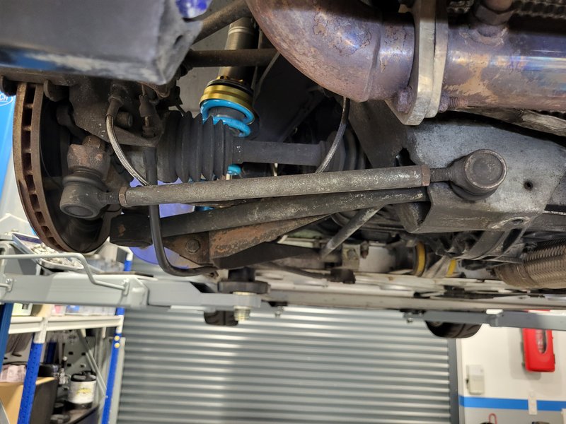

Hier soir, soirée mécanique chez l'ami Spad :love: :love: :love:
Changement des toe link
Il était temps
Montage du kit Elise Parts
Maintenant il faut faire la Geo parcequ'elle est complètement en vrac :rhoo:

Messages : 22106
Re: Le Back to Back - Chouchou
putain ils ont de la gueule ces toelink eliseparts
Messages : 62654
Ça motive à acheter un Speedster

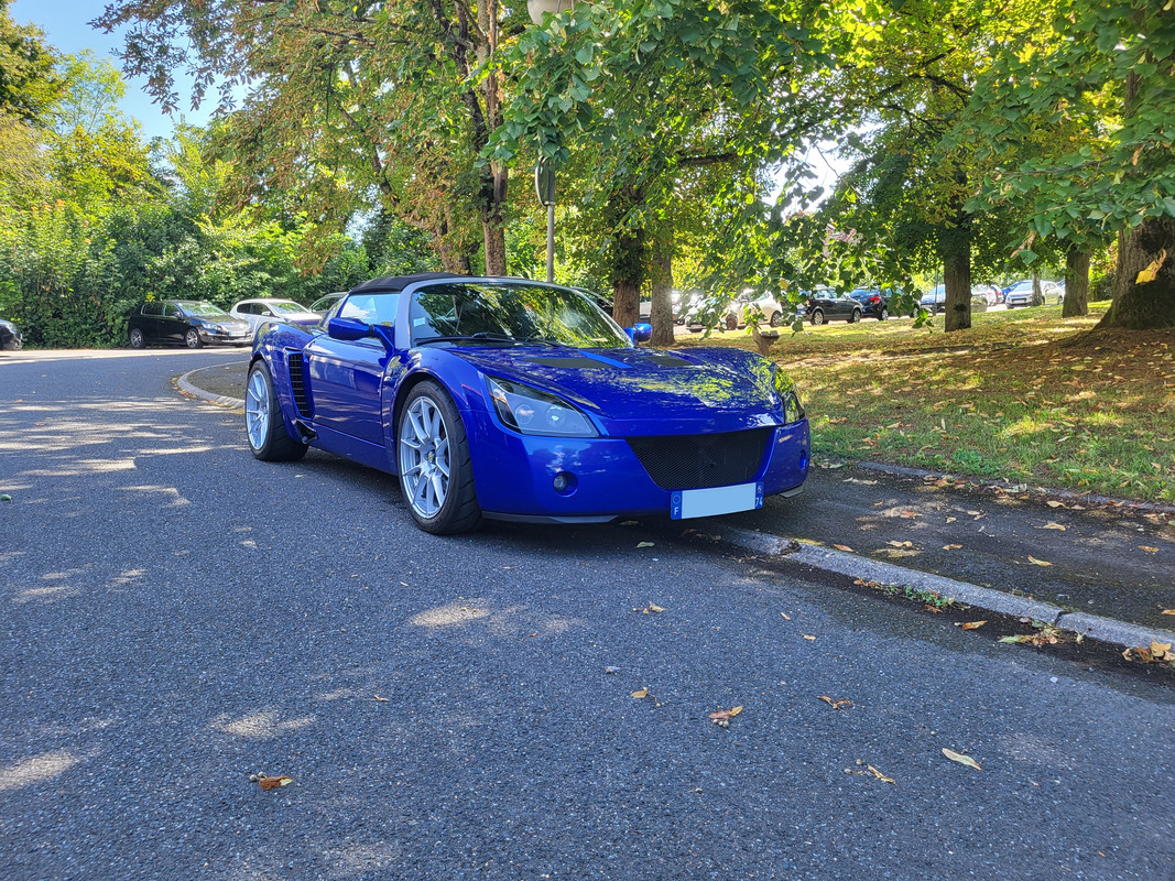

C'est normal les taches jaunes/vertes sur la carroserie ? :areuh:
chouchou91
Messages : 564
Inscription : lun. août 01, 2011 7:42 pm
Localisation : Mennecy
Message par chouchou91 »
FerruccioSV a écrit :Joli oui ! :II:
Puff92 a écrit :Trèbô ! :clap:
Merki :love: :love: :love:
blacksrookie a écrit :Bah, c’est rien qu’un speedster turbo quoi 8)
:rhoo: cépafo oui
KoRhona a écrit :C'est normal les taches jaunes/vertes sur la carroserie ? :areuh:
Ouai j'ai écrasé un Gobelin qui traversait hors du passage piéton :rhoo:

Messages : 120135
Très chouette surtout avec les jantes ATS :II:
C'est vrai que ça a l'air sympa comme caisse.
Messages : 5655
Oui mais il faut un tour de PB noir et idem pour les jantes en satiné. :rhoo:
Messages : 120135
Le noir avec le bleu c'est rarement réussi. Un titanium brillant (anthracite clair) convient beaucoup mieux.
