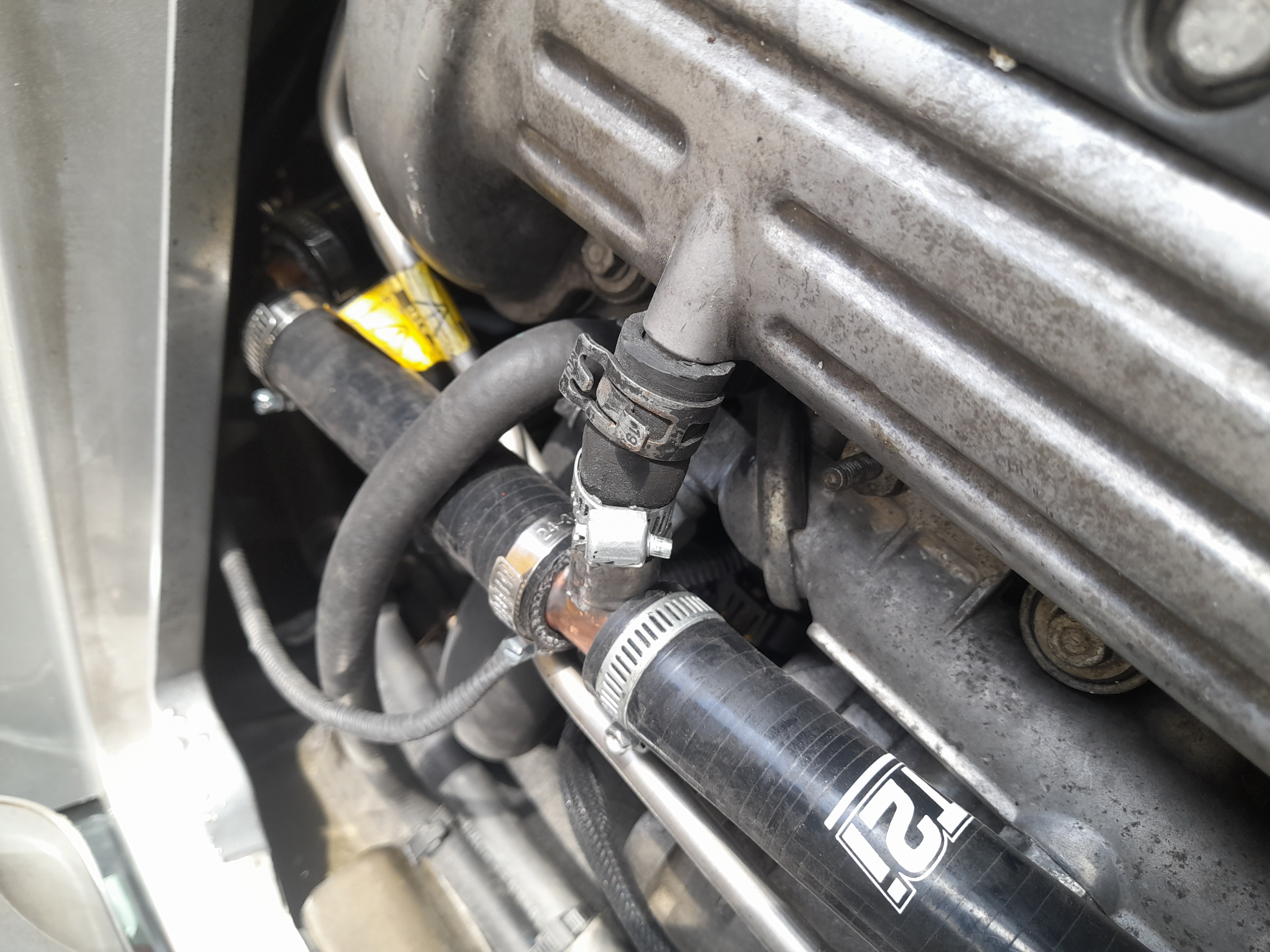

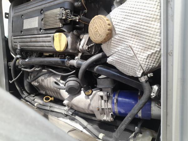

Pour ma part, j'ai monté une catch Can en circuit fermé.
Vapeur d'huile vers l'entrée et sortie relié à la durite en la boîte à air et le papillon !
J'étais en circuit ouvert au début (petit filtre sur la sortie de la Catch Can)mais trop d'odeurs. En circuit fermé c'est top! Il faut penser à la vider de temps en temps en l'ouvrant ou en choper une une avec un robinet !
Avant avec la mise à l'air
Après en circuit fermé

Comme la conversion Supercharger prend pas mal de place dans la baie moteur, je me suis inspiré de ce montage.
Ma Catch Can est posée sur le châssis côté droit et j'ai réussi à l'attacher avec 2 rislans réutilisable.
Du coup j'ai accès facilement en démontant le pare boue en plastique pour la vider et c'est super ventilé pour condenser les vapeurs.

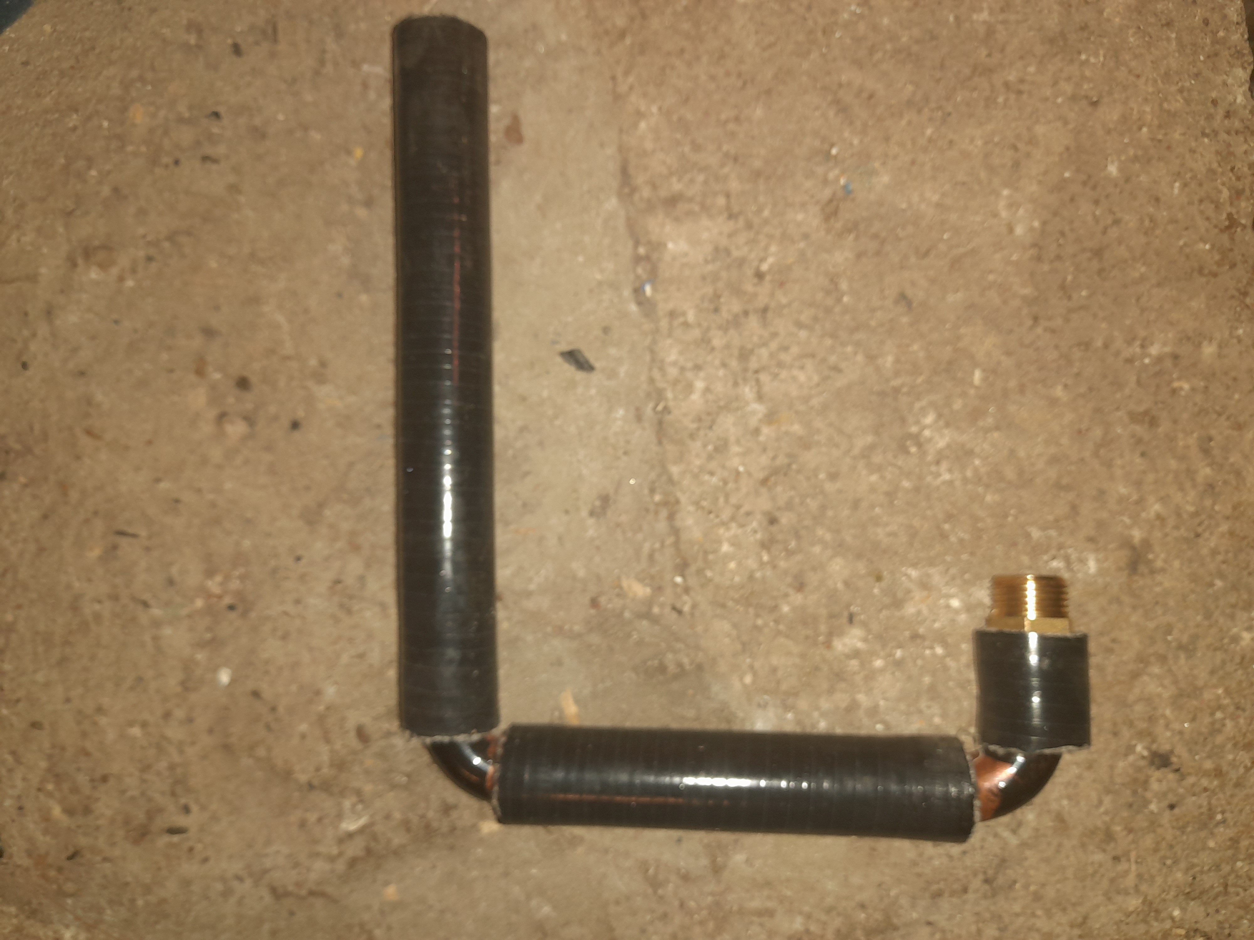

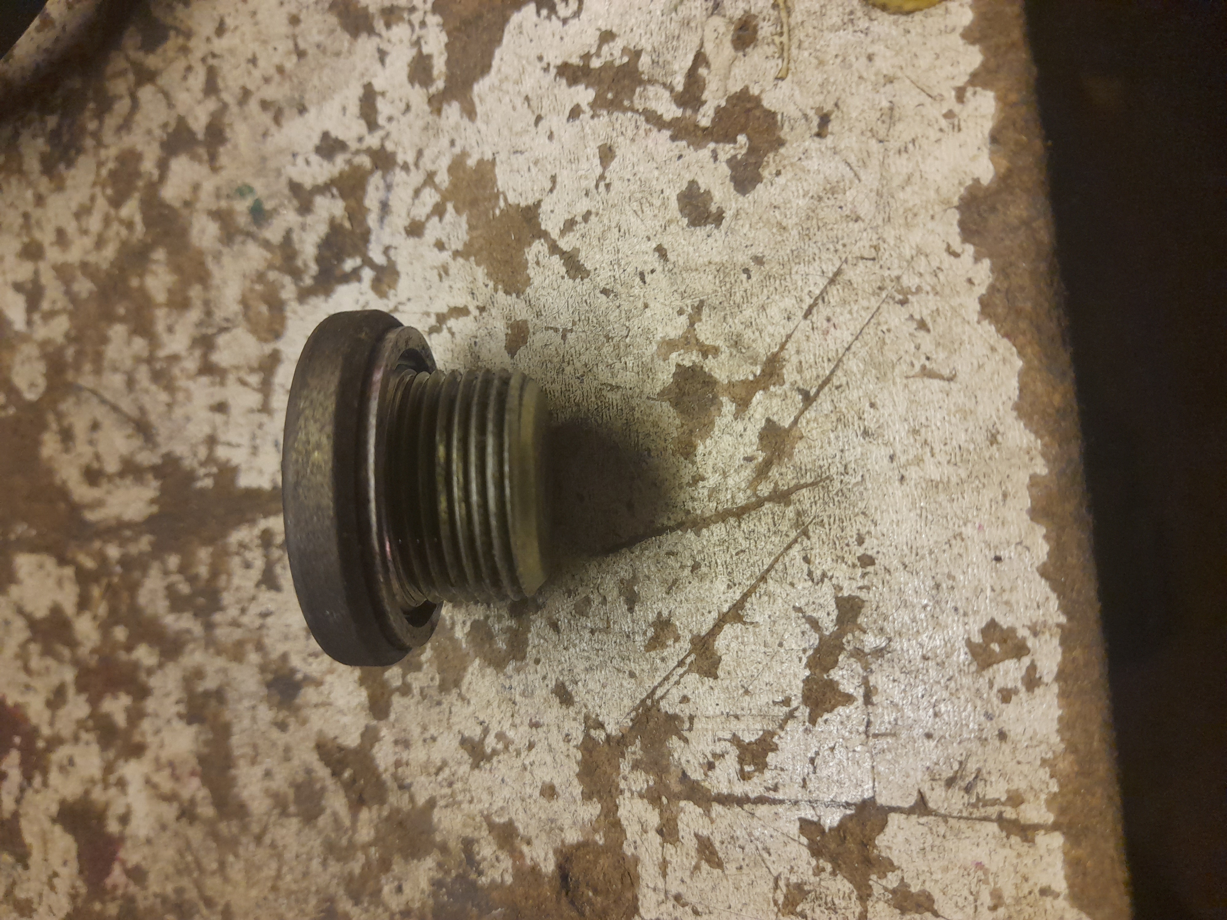

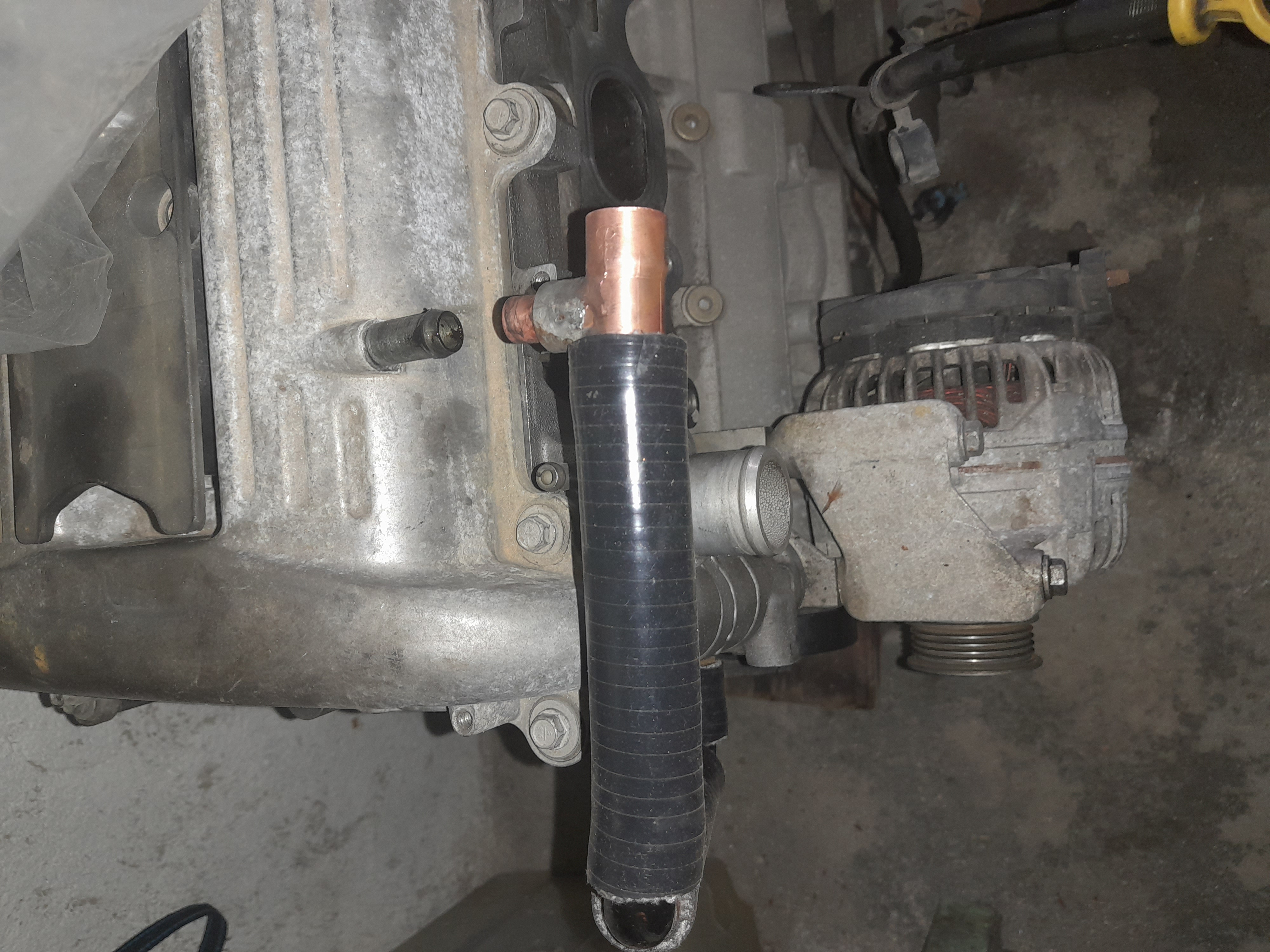

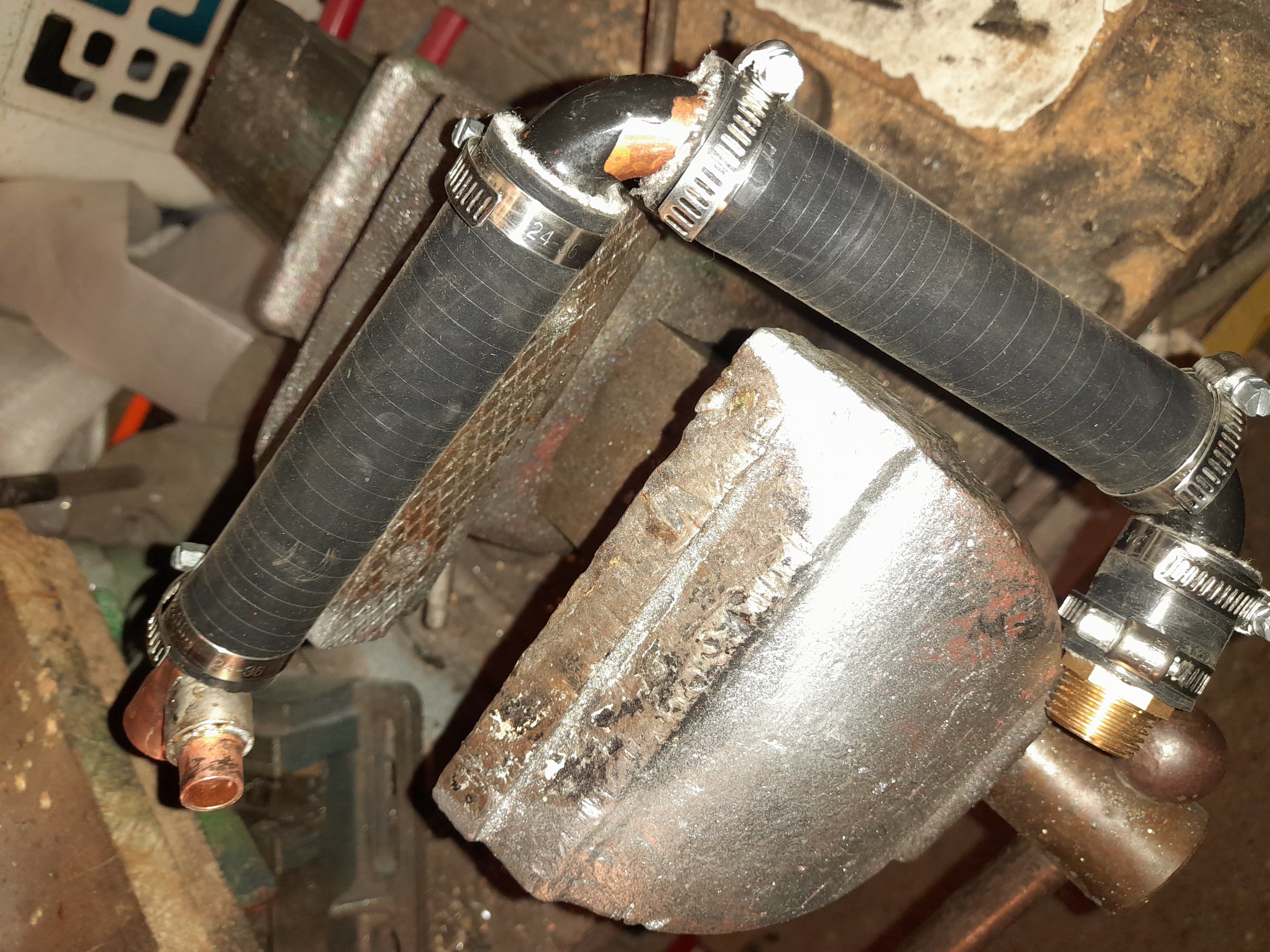

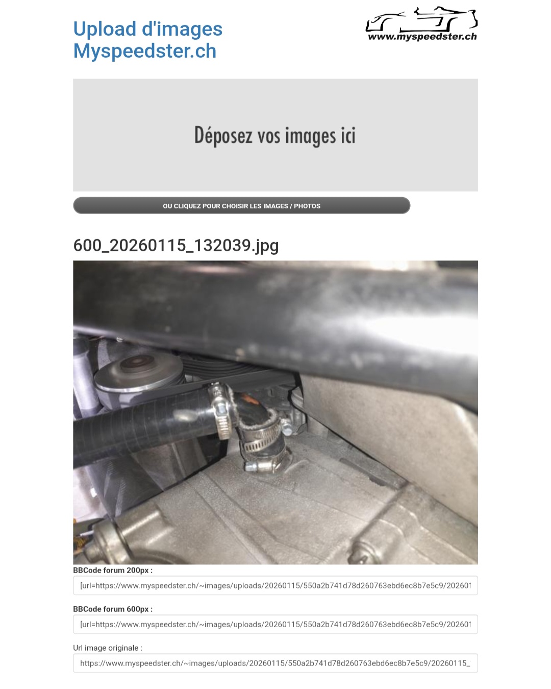

mon speedy SC a besoin d 'être mieux dégazé afin de limiter les remontées d'huile et donc la consommation d huile et le calaminage des chambres.
Pour cela,j'ai fabriqué un montage économique en créant un piquage ) l'emplacement du bouchon de culasse coté admission,celui qui permet d'accéder à une vis du guide chaine de distribution.
Voici les ingrédients:
un raccord laiton 1/2" mâle à souder;ce raccord se visse à la place du bouchon avec du téflon d étanchéité,sans endommager le filetage de la culasse,et sans fuite (à condition de serrer modérément;les diamètres sont voisins (22*1.5 pour la culasse,21.5-1.9 pour le raccord)la partie lisse du raccord fait 18mm de diamètre extérieur.
des coudes cuivre 16/18
un té cuivre 16/18 égal
de quoi faire une réduction 16/10 (des bouts de tuyau cuivre conviennent)
une lampe à souder,décapant et étain
durite silicone 18 intérieur
des colliers métalliques à serrer.
le piquage remonte le long du couvre culasse pour amener récupérer l'évent d'origine ( piquage du té réduit à 10mm).
de là ça part en diamètre intérieur 18 vers un piquage entre filtre à air et papillon de gaz.
une fois de plus je ne sais pas me servir de l'hébergeur,désolé. J'ai aidé. Au besoin supprime celles qui sont en trop
Messages : 2422
Re: Recyclage vapeurs d'huile sur SC
Va falloir souvent nettoyer tes echangeurs dans l intake manifold sous le compresseur ....
Je serais toi, je mettrai en plus un recuperateur d huile avant de balancer ces gaz dans ton admission

merci pour avoir implanté les photos;effectivement,je vais ressortir le récupérateur que j'avais viré et l'intercaler où...il y a de la place!
c 'est vraiment luxueux d'avoir un moteur déposé dans le garage pour faire ce genre de bidouilles!
PatVG
Messages : 456
Message par PatVG »
montage ce matin,une galère pour desserrer le bouchon de culasse.Finalement l'OCT est resté sur l''étagère;j 'évacue à coté du filtre à air,via un petit filtre conique déjà présent.le recyclage vers l'admission est supprimé.Je verrai si ça devient gras trop vite,je remonterai l'OCT.Essai sur route:aucun suintement sur la prise culasse,pas spécialement d'odeur.
