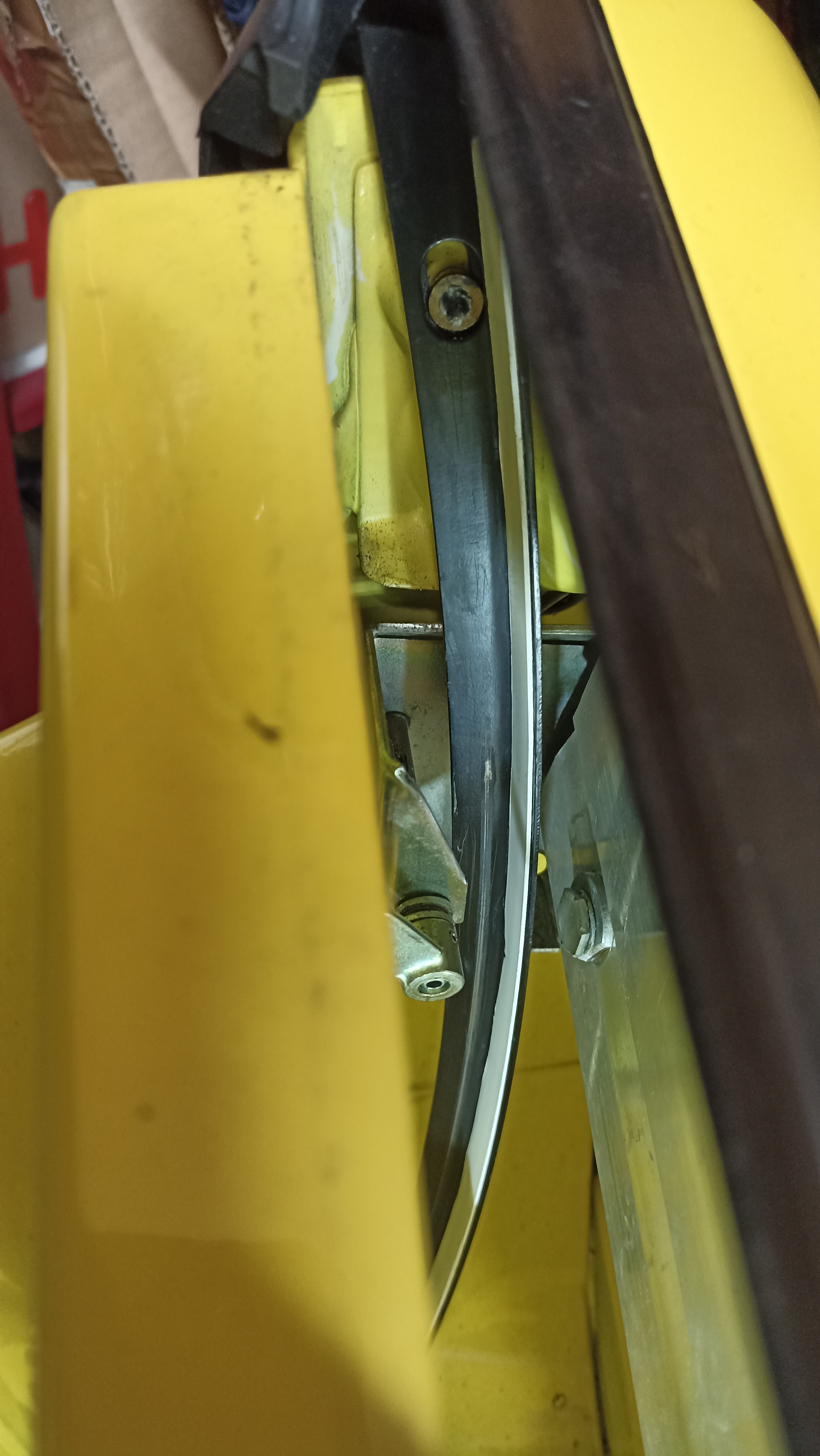

Si jamais : j’avais aussi ce problème. J’ai pensé à acheter ces glissières, mais cela demandait beaucoup de démontage (il faut retirer la vitre) et de risque de casse.
Perso, les glissières d’origine étaient encore un bel état, juste les gorges qui s’étaient usées côtés ouverture. Du coup, j’ai essayé une méthode vue sur le forum anglais : démonter la glissière côté ouverture, coller un morceau de goulotte plastique auto-collante (découpée) sur la glissière pour augmenter son épaisseur et tout remettre en place.
Ca coute rien et ca fonctionne bien chez moi.

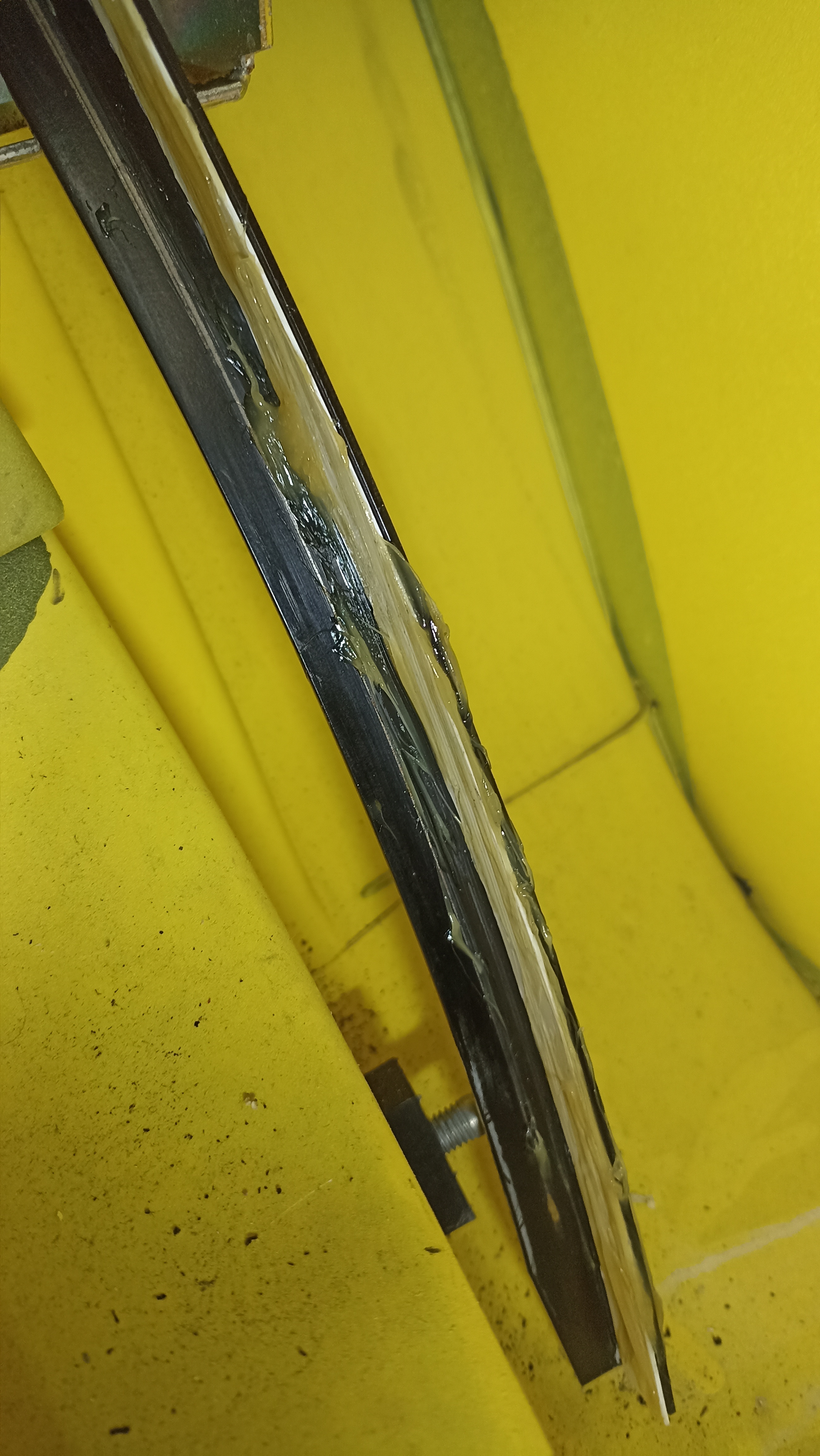

Et une photo du rail épaissi, si l’envie t’en dis.
Un retex de la pose des glissières renforcées m’intéresse.

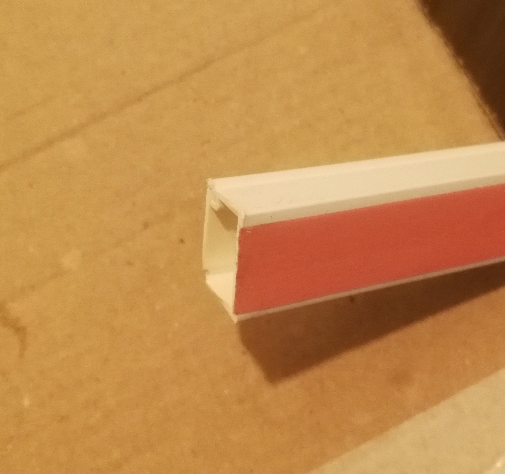

J’ai collé une goulotte en D du genre, après avoir coupé la partie « ronde » au cutter et la gorge (on ne garde que la partie plate avec l’adhésif).
Après, n’importe quoi du même genre fera l’affaire.

Ok, pas bête la goulotte de passage de câble, en plus y'a l'adhésif avec... ;) Je vais aller faire un tour à Leroy Merlin au rayon élec moi demain... :D
Merci pour l'astuce ;)

Je te fais un petit copier-coller de ce que j’avais expliqué si ca peut t’aide :
Donc en gros :
- bouger un peu le bord du joint de porte pour faire de la place, j’ai pas eu besoin de le démonter.
- dévisser la vis du haut, sans la perdre et sans perdre d’éventuelles rondelles. Sur les schémas, il est prévu des rondelles. Sur la mienne, point de rondelles, mais je pense que la vis retrouvée dans le fond de la porte était celle-ci, car exactement du même modèle… J’ai rajouté une rondelle (collée avec du double face) entre la porte et le rail car la vitre avait un peu de jeu avant-arrière. Ca a réglé ce problème.
- il faut ensuite démonter la vis de réglage du bas (et c’est là le truc) : c’est une vis « double » (une moitié a un pas de vis horaire, l’autre anti horaire), chacune des extrémités est dans un bloc plastique, l’un sur la paroi interne de la porte, l’autre sur le rail.
Il faut d’abord retirer les deux petites vis qui maintiennent le bloc côté porte.
Ensuite, dévisser la vis de réglage du bloc coté rail, en laissant le bloc coté porte tourner avec la vis (sinon les blocs s’écartent trop l’un de l’autre et ca se bloquait avant de sortir la vis). Quand la vis de réglage sort du bloc côté rail, on peut la récupérer par l’ouverture (après avoir décollé le plastique qui couvre le mécanisme).
Pas moyen de retirer le rail avec la vis et le bloc porte dessus.
De mémoire, il faut visser pour dévisser (sans certitude).
Le rail peut ensuite être sorti par le haut sans souci.
Dégraissage du rail, collage du morceau de goulotte, temps de séchage, graissage du rail et remontage dans l’autre sens.
Pour remonter la vis de réglage du bas, il faut anticiper le nombre de rotations de la vis dans le bloc côté rail avant de bloquer le bloc côté porte, pour que le système de réglage fonctionne plus tard sans risque que la vis ne sorte d’un côté.
Quand le rail arrière est démonter, il faut veiller à ne pas sortir les guides du rail avant : on peut les remettre, mais c’est énervant
Et remonter la manivelle pendant les opérations est essentiel : on monte et descend la vitre plusieurs fois. Faire lentement et accompagner la vitre quand le rail est démonté pour éviter que la vitre ne se coince (ou pire).
Comme précisé, certains (forum anglais) ne démontent rien et poussent le morceau de goulotte par le haut. Mais du coup, pas de collage efficace (le rail est gras).

Bon, ça va bricoler ce WE... Achat de goulotte élec Legrand 2m sur env 15mm de large avec adhesif... 4.50 E chez Bricoman... 8)
Je vous dis si ça marche... :II:

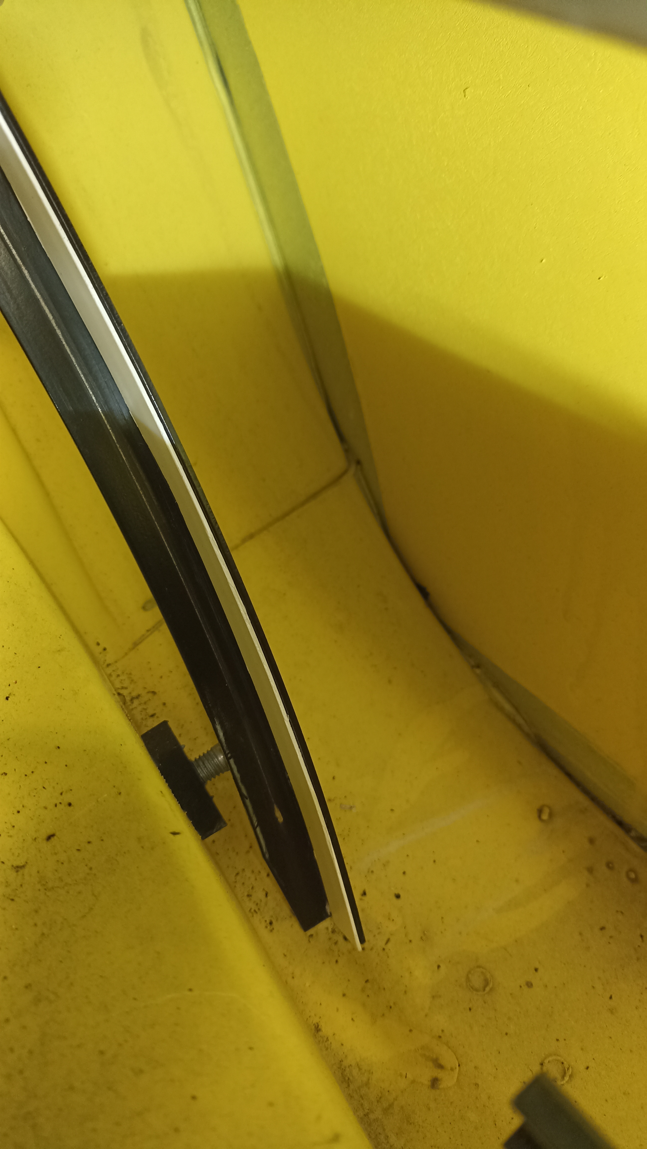

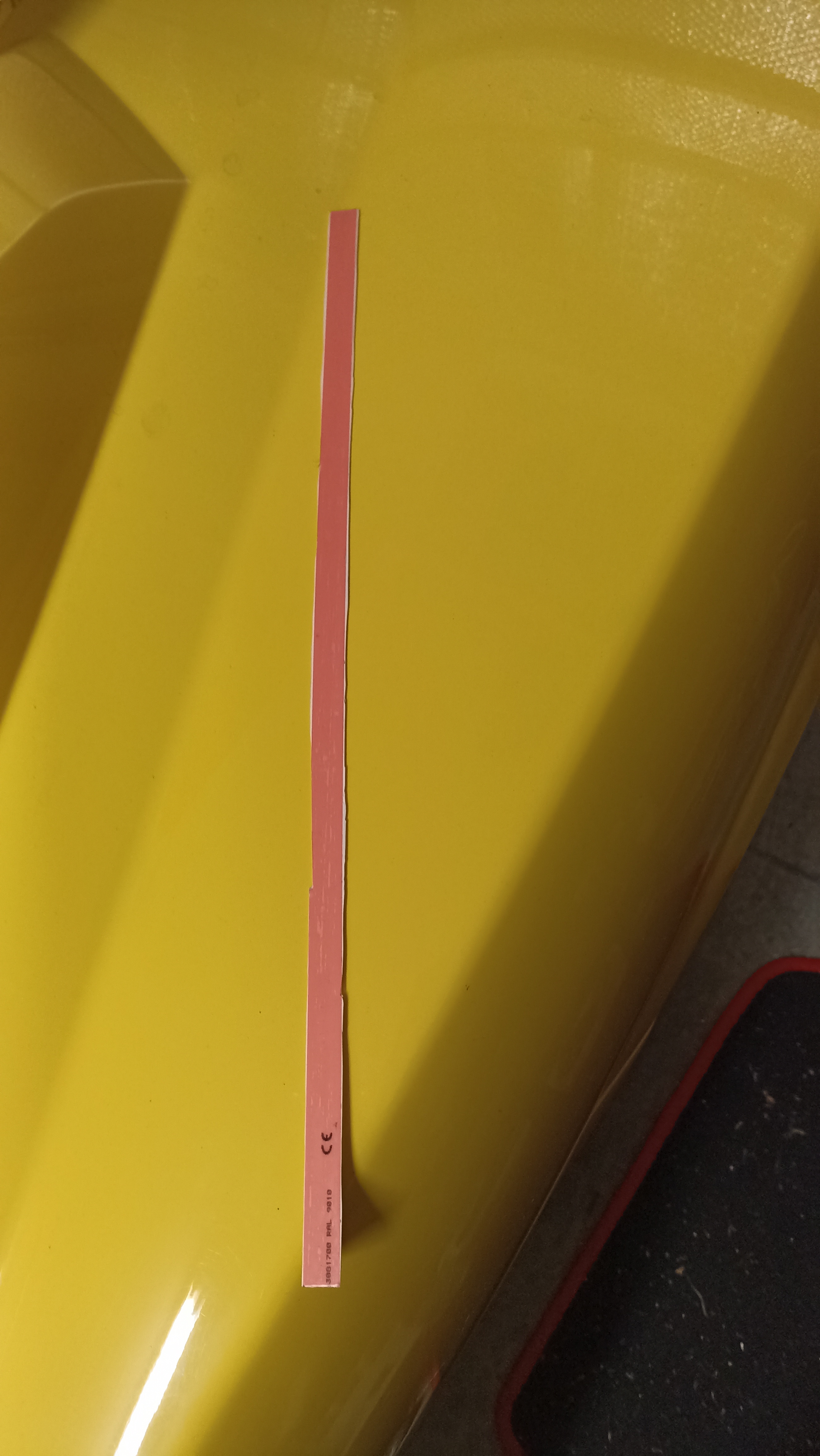

Alors, ça marche plutôt bien... ;)
On se fabrique donc 2 bandes d'environ une longueur de teub... (43 cm)

On colle la bande sur le rail.
Sur l'AR c'est très accessible sans sortir le rail de la portière. L'AV est inaccessible sans le sortir... Je n'ai fait que l'AR.
Messages : 10321
Re: Windows guide Type 116
On met du gras partout (le gras c'est la vie) et on remonte tout ce bordel...
J'ai fini qu'une porte pour le moment mais ça a réglé le problème. C'est même pas plus dur à la manivelle, mais la vitre ne bouge plus latéralement... :II:

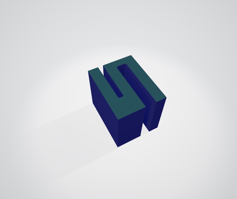

Je me suis donc intéressé à la fabrication de pièces comme celles de Type 116 mais faites maison sans que ça coûte une couille. Je n'ai pas d'imprimante 3D mais j'ai de quoi dessiner des pièces en 3D (CAO) et pleins de collègues qui ont des impr 3D. :D
J'ai dessiné ça, un gars me la créé en résine ce WE pour env 10 balles les 4... :II: je teste le proto et vous dis... :jap:

Pour le guide AR, le top reste la technique de la goulotte élec découpée. Pour l'AV, j'ai bien eu les pièces en plastoc d'un collègue (12E les 4) mais c'est galère à mettre correctement et pas évident de les dessiner avec exactement le même jeu qu'à l'origine (soit encore du jeu, soit ça bloque) Et je ne suis pas sûr de la tenue dans le temps... :roll:
Donc je les ai mis à l'AV (pas à la place mais en plus des patins d'origine), mais pas de grosse réduction du jeu...
Après si vous avez une impr 3D, je peux donner le fichier stp de la pièce que j'ai fait en CAO... ;)
