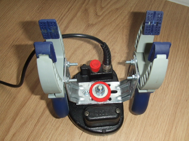

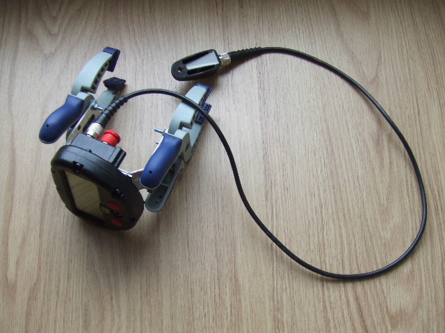

Un petit montage facile et pas cher pour ceux qui ne veulent pas percer leur speedy pour monter un Alfano. Je sais qu'on peut utiliser certains trous qui sont d'usine sur le speedy pour le monter mais "mon" système (je l'ai pompé sur une elise...) a l'avantage de pouvoir être retiré en un clin d'oeil. Ca peut être utile parce que certains voleurs confondent ça avec des GPS. Et puis on ne fait pas non plus des sorties circuit tous les 3 jours... enfin moi.

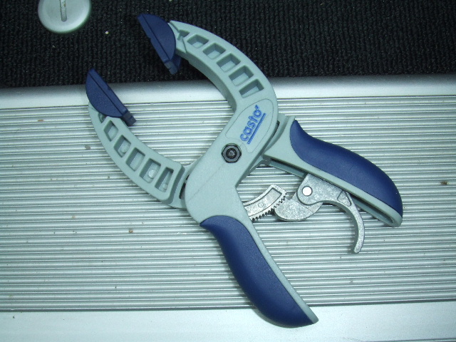

Il faut 2 serre-joints achetés chez casto. Le montage vu sur l'elise n'en utilisait qu'un seul et j'ai essayé de faire pareil. Résultat: même en serrant comme un malade l'ensemble basculait en avant ou en arrière. Donc 2 serre-joints.
Ensuite,toujours chez casto, trouver 2 equerres en métal et faire un montage de ce style.

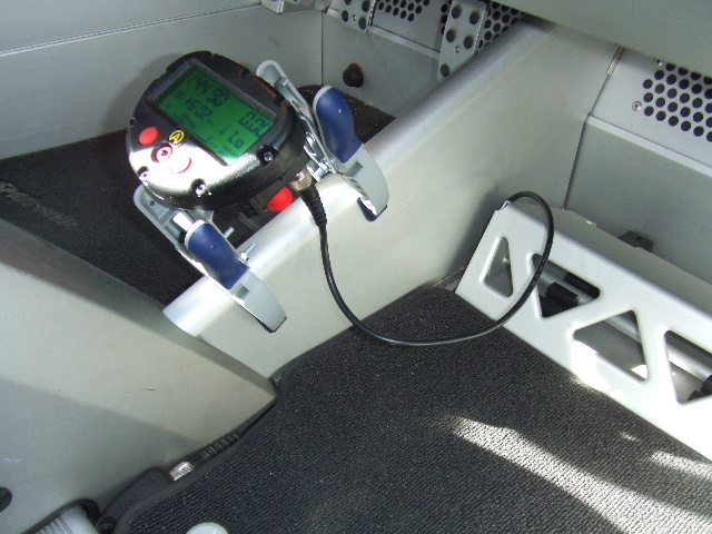

Vue d'ensemble une fois le tout monté.

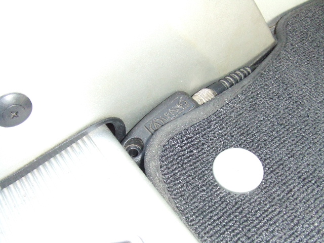

Pour le circuit on monte ça sur la cloison centrale et on coince le cable du capteur dans le tapis de sol.
...et ça marche très bien.
