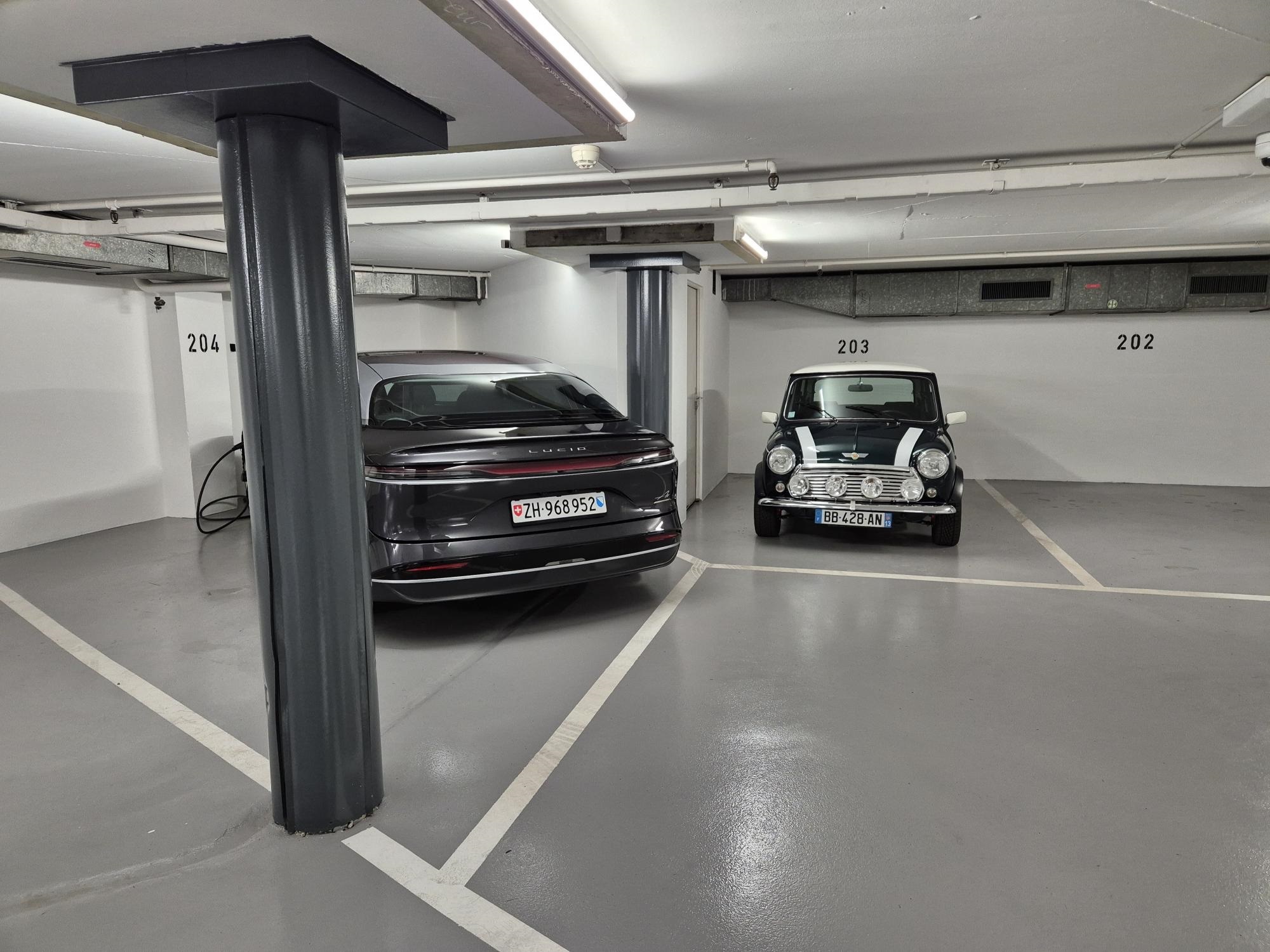

c'est un parking Lucid?
Oui, ils louent 2 emplacement dans le parking du bureau, elles sont affreuses ces caisses je trouve, en toute luciditéZing a écrit :c'est un parking Lucid?
ce serait bien de faire une note de service pour que quand tu viens en caisse ils retirent leurs bouses pour les photos.Fadadu13 a écrit :Oui, ils louent 2 emplacement dans le parking du bureau, elles sont affreuses ces caisses je trouve, en toute luciditéZing a écrit :c'est un parking Lucid?

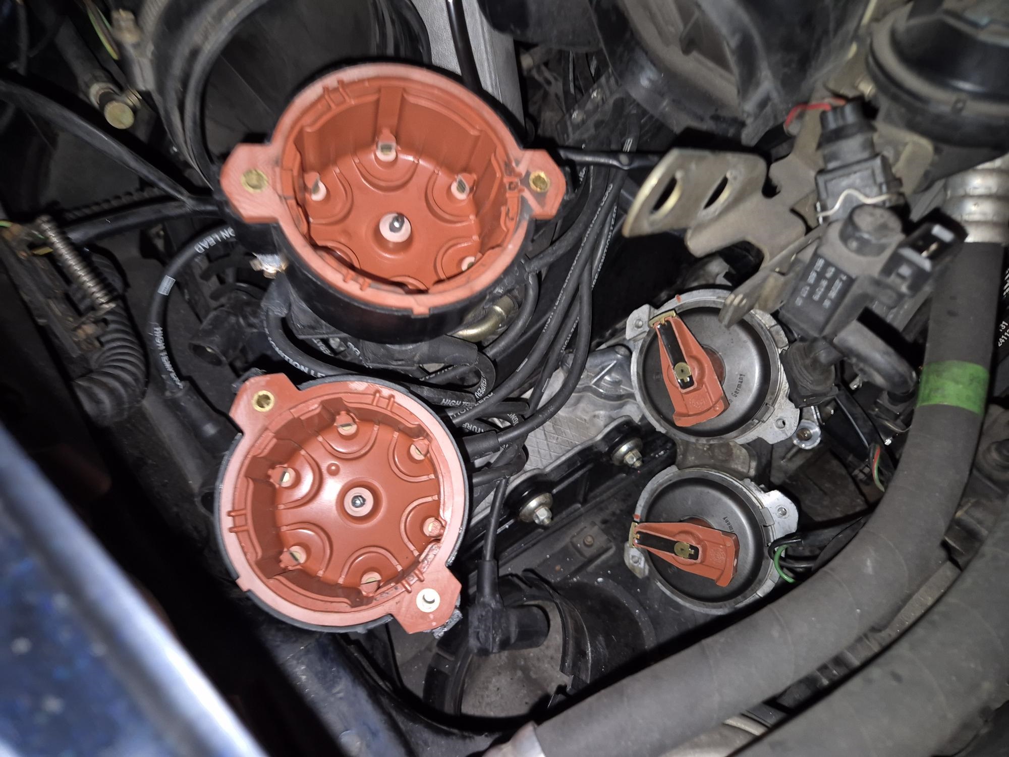

Au programme des réjouissances, CT de la 993 avec un peu de retard:
Il aura fallu 3h de travail en tout pour un non initié (je mettrai moins de temps pour l'autre côté), par contre un pont sera un vrai plus ici. Dans l'ordre:
1. Monter la caisse
2. Virer les caches sous la caisse (et découvrir que le soufflet coté boite est mort aussi, bien vu d'en avoit pris 2!)
3. Virer la roue arrière, bloquer le disque dans l'étrier avec un tournevis et prendre toute sa force pour défaire l'écrou de moyeu diam 32 (serré à 46Nm)
4. Déboiter la durite de chauffage coté chauffeur et virer la tubulure
5. Défaire la cardan coté boite (8 allen de 8 serrés à 80 Nm)
6. Désolidariser l'amortisseur du moyeu AVANT de défaire le triangle inférieur, la cardan ne peut pas sortir avec l'amortisseur en place et le coté roue est solidaire, il ne peut pas être démonté.
7. Défaire le triangle inférieur en repérant les excentriques pour garder les réglages du train
8. Sortir la cardan, ça passe assez bien une fois tout ce chantier fait.
Une fois la cardan dehors, sortir la noix coté boite et TOUT nettoyer à l'essence en faisant très attention de ne pas sortir les billes. Un pinceau à poil long aide. Faire de même coté roue sans pouvoir démonter. C'est clairement la partie la plus longue, un gros 1h30 de nettoyage. Souffler puis bourrer de graisse neuve chaque noix. Remonter les soufflets, tout remonter en sens inverse.

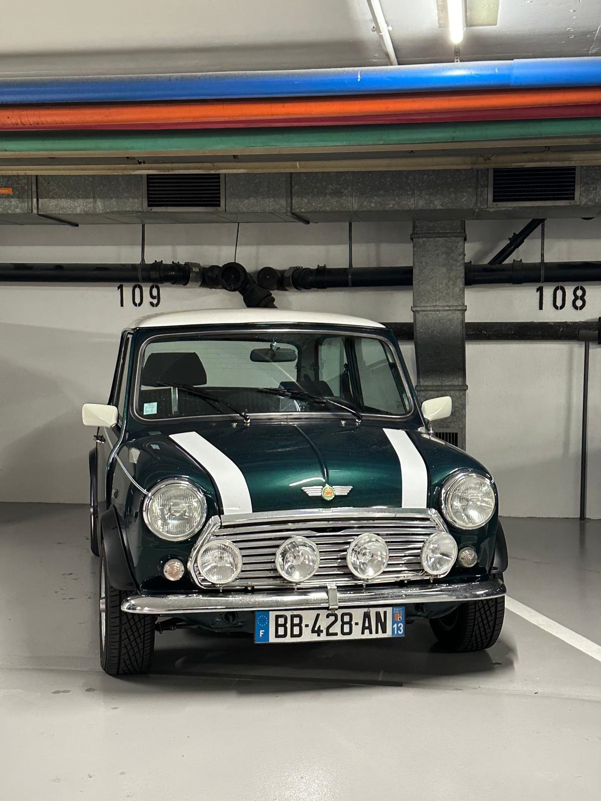

2eme chantier, la MINI (Encore?!)
Peu avant la naissance, je vais bosser avec, en rentrant le soir sur autoroute, voyant de pression d'huile
Le week-end suivant vidange complète, changement du filtre à huile, c'est sûr que de la limaille se balade. Je vais pour extraire le clapet de régulation de pression, impossible. Bingo, il est coincé ouvert... J'arrive à le sortir, il est complètement rayé et pronfondément -> limaille confirmée.
Par chance j'en avais un d'avance, je remonte. Nickel tout tourne! Puis le trajet suivant rebelotte...
Je sors le clapet, facilement, cette fois -> Rayé
Bon c'est parti pour un rinçage moteur complet et j'ai bien fait beaucoup de limaille est sortie, je m'attendais à en avoir mais pas autant. Vu l'état du clapet j'espère que ma pompe à huile n'en a pas pris un coup, sinon je devrais ressortir le bloc... J'ai également changé le doigt du clapet de régulation par une bille ronde, résultat -> 8 bars au démarrage et 10 en charge à froid, 7 à chaud -> parfait.

5. Retirer les clapets de chauffage (droite et gauche)
6. Vidanger la bache à huile (écrou de 15 caché dans la jupe latérale que nous avons enlevé) et laisser s'écouler l'huile (7l environ)
7. Refermer ce bouchon de vidange avec un joint alu neuf (impératif)
8. Changer le filtre à huile au niveau de la roue arrière (le plus grand des 2)
9. Remonter le demi passage de roue
10. Passer sous la caisse et ouvrir le bouchon de carter (environ 2L d'huile)
11. Remonter le bouchon de carter avec un joint alu neuf (impératif)
12. Défaire la durite principale d'alimentation d'huile du bloc (clé de 13 et faire levier au tournevis sans la marquer) -> 2L d'huile de nouveau
13. Faire de son mieux pour accéder au 2eme filtre à huile caché dans le bloc, un démonte filtre qui s'mboite sur le filtre de la bonne dimension est impératif, il n'y a aucune place
14. Prendre sur la gueule le restant d'huile chaude du filtre car il ne sort qu'en travers
15. Remonter au toucher ce batard de filtre à sa place et serrer à la main + clé à filtre sans forcer (il faudra le redémonter un jour)
16. Remonter la durite principale d'huile à sa place
17. Rémonter les clapets de chauffage à leur place
18. Remonter la jupe latérale coté passager
19. Remonter la roue arrière droite
20. Descendre le véhicule et faire le plein de 20W60
Il en va 11L, les 7 premiers litres passent en 45 min environ à l'entonoir, pour les 4 suivants... Normalement il faut attendre l'écoulement par gravité. Si vous faites ça, vous y passerez la journée...
Perso j'ai triché, j'ai mis en route en surveillant le mano de pression, il est monté direct, j'ai fait tourné 20 sec puis coupé.
J'ai pu remettre 2L dans la foulée, puis rebelotte, j'ai rajouté de nouveau 2L avant de faire le vrai niveau.
Une fois que vous avez passé entre 10 et 11L à froid, sortir le véhicule et soit aller faire un tour, soit de nouveau la faire chauffer sur le parking (pas idéal). Bien attendre que la jauge de t'empérature d'huile soit à 90° soit vraiment au milieu de la jauge.
Et comme chez Porsche le niveau d'huile sur une 911 se fait moteur chaud et tournant au ralenti, sortir la jauge et contrôler le niveau. Perso j'étais bon, coup de bol, mais j'ai perdu mon après-midi...

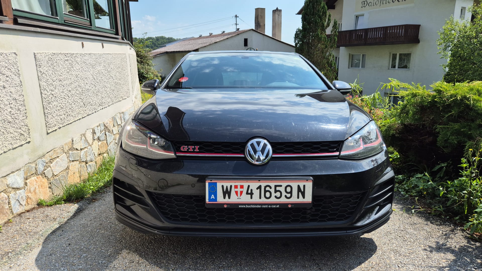

Evidemment toute la région se touche sur le GP, 600€ de loc pour la caisse les 3 jours et/ou 600 balles la nuit dans les hotels voire 1'500€ les Airbnb proches du circuit (entre 20 et 45 min de route).
De mon côté j'avais booké une vieille Auberge à l'ancienne dans les environs de Graz (10 min de route), perdue au calme, propre, 250€ les 3 nuits (j'ai dû prendre Dimanche parce que vous comprenez, GP oblige...) à 17€ le plat le soir, copieux et très bon, pas déçu! C'est tenu par un vieux couple super gentil, ils ont voulu nous offrir une quille d'alcool pour le retour puisqu'on avait payé une nuit de trop mais on ne pouvait pas à cause de l'avion, nous leur avons laissé en leur disant de la boire à notre santé.
Quant à la loc de caisse, grand moment, ça me faisait clairement chi*r de payer 600 balles pour une Twingo de m*rde pendant 3jours mais bon, pas vraiment le choix... Au moment où j'allais valider le bon, pub Google pour un broker en ligne de loc, ma fois, pourquoi pas.
Je clique, une VW Up, 80cv, 150€ les 3 jours. Franchement pour ce qu'on va faire ça suffira large, je paye 18€ d'acompte et me dis qu'au pire si c'est foireux, j'aurais toujours temps de louer à l'aéroport à 600 balles les 3 jours.
Bref on arrive, je préviens mon pote qu'on doit prendre un taco jusqu'au loueur et que c'est le seul point pour lequel je ne suis pas confiant ayant réservé via un broker.
On monte dans le taxi, donne l'adresse, et là le chauffeur Turc dans un anglais approximatif nous de mande:
AhVous avez loué un utilitaire ou un camping car?
Bah non, une petite caisse toute pourrie pourquoi?
Bah ce loueur est réputé pour les utilitaires et camping car.
Bon bah on va bien voir de toute façon, je t'avais bien dit que je le sentais pas ce coup.
On arrive sur le parking et effectivement, que des camping cars et camionette, bon
Je remplis les papiers et mon pote me dit :
La nana sort et nous accompagne,Bon je viens de faire le tour du parking, je te confirme il n'y a pas de up, il y a 3 caisses au fond là bas mais à tout moment on se retrouve avec un Boxer ou Transporter
Ah voilà!Voilà, c'est celle- ci
LA bonne surprise du week-end, j'aime autant vous dire que les trajets ont été beaucoup plus courts qu'annoncés, si bein qu'à force de faire les c*ns, je suis quand même allé voir ce que ça pourrait me coûter...
