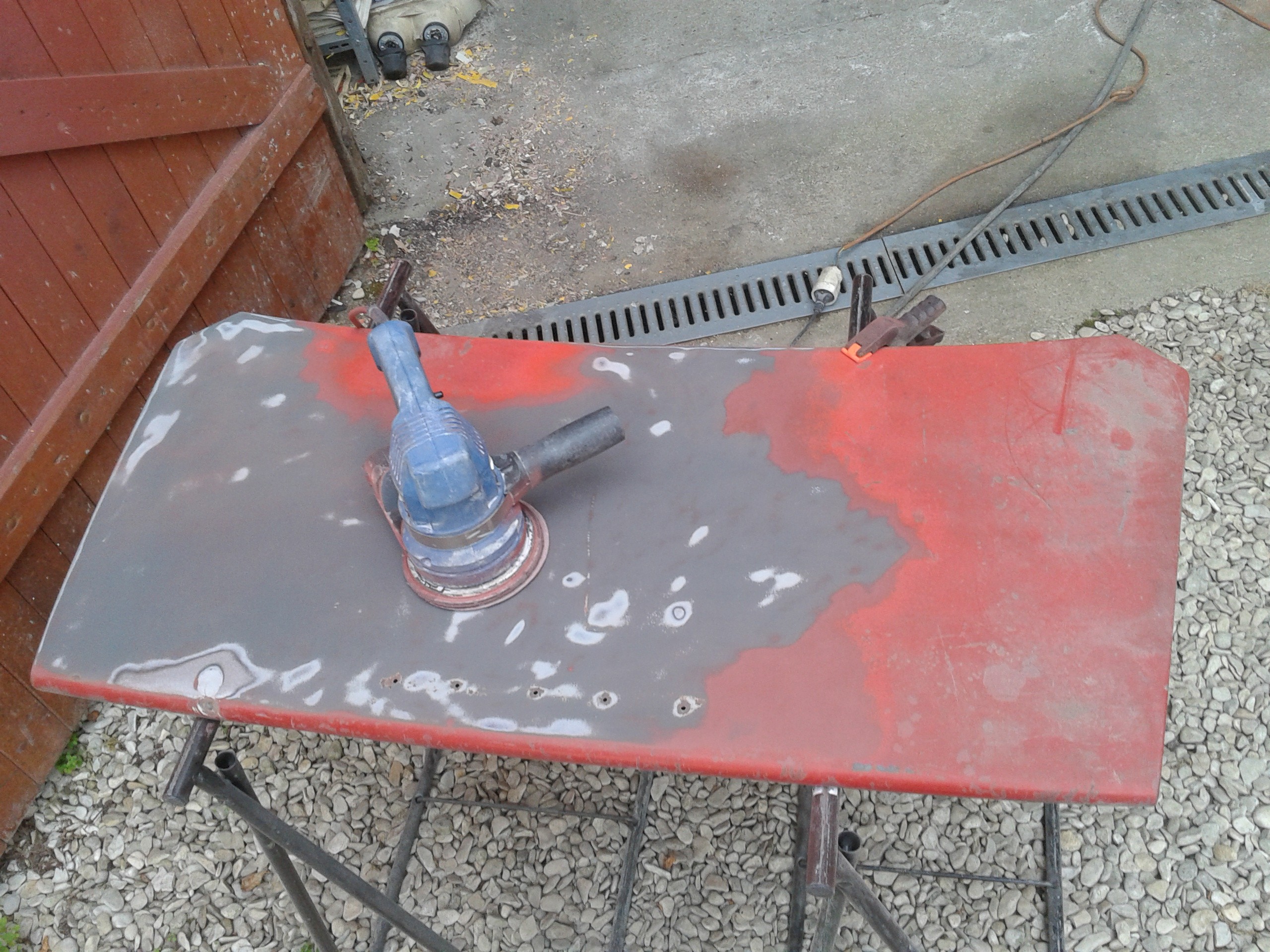

Retour donc à l'Alfa mais je n'ai pas été très efficace ce week-end : je n'ai qu'attaqué la malle arrière : ponçage fin pour retomber sur la couche de peinture d'origine (gris) et débosselage. Bien sûr la voiture avait été repeinte en rouge !!!

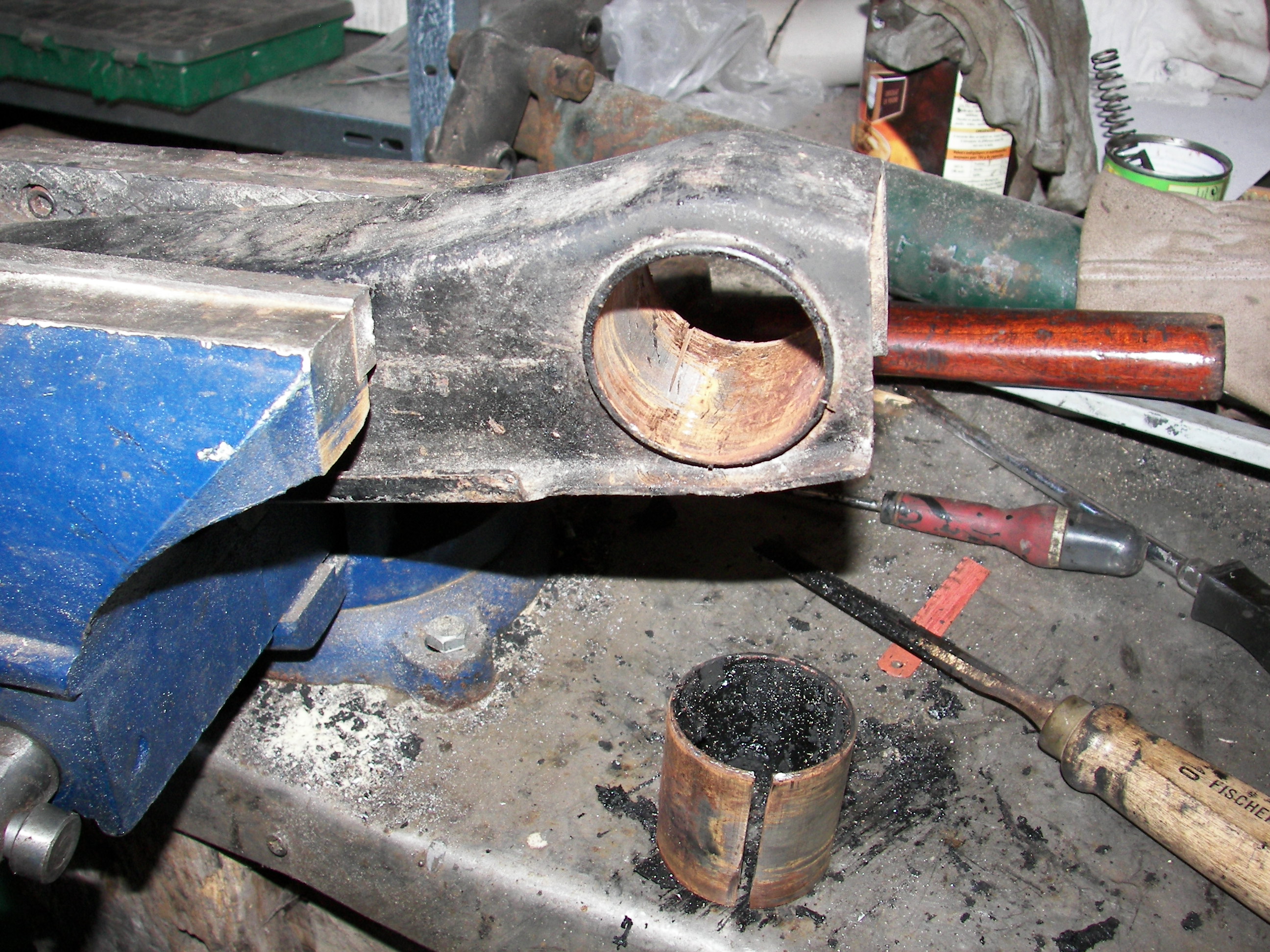

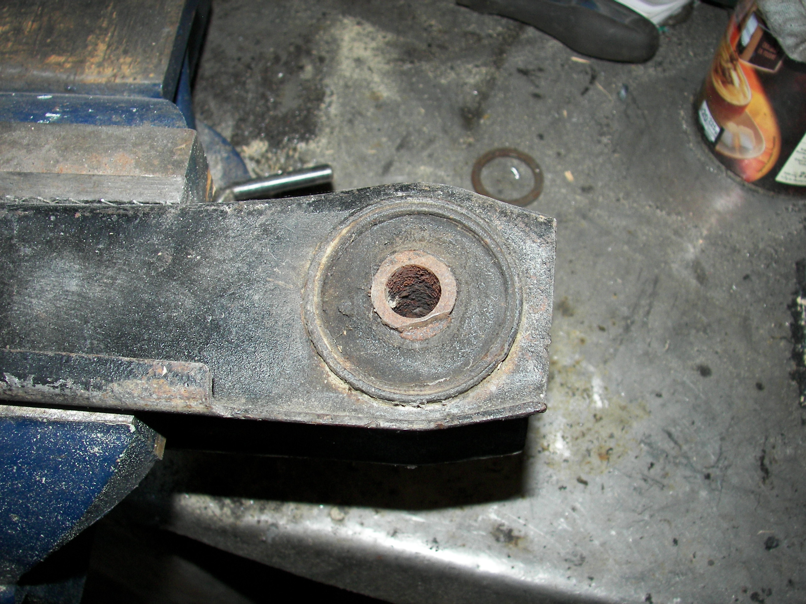

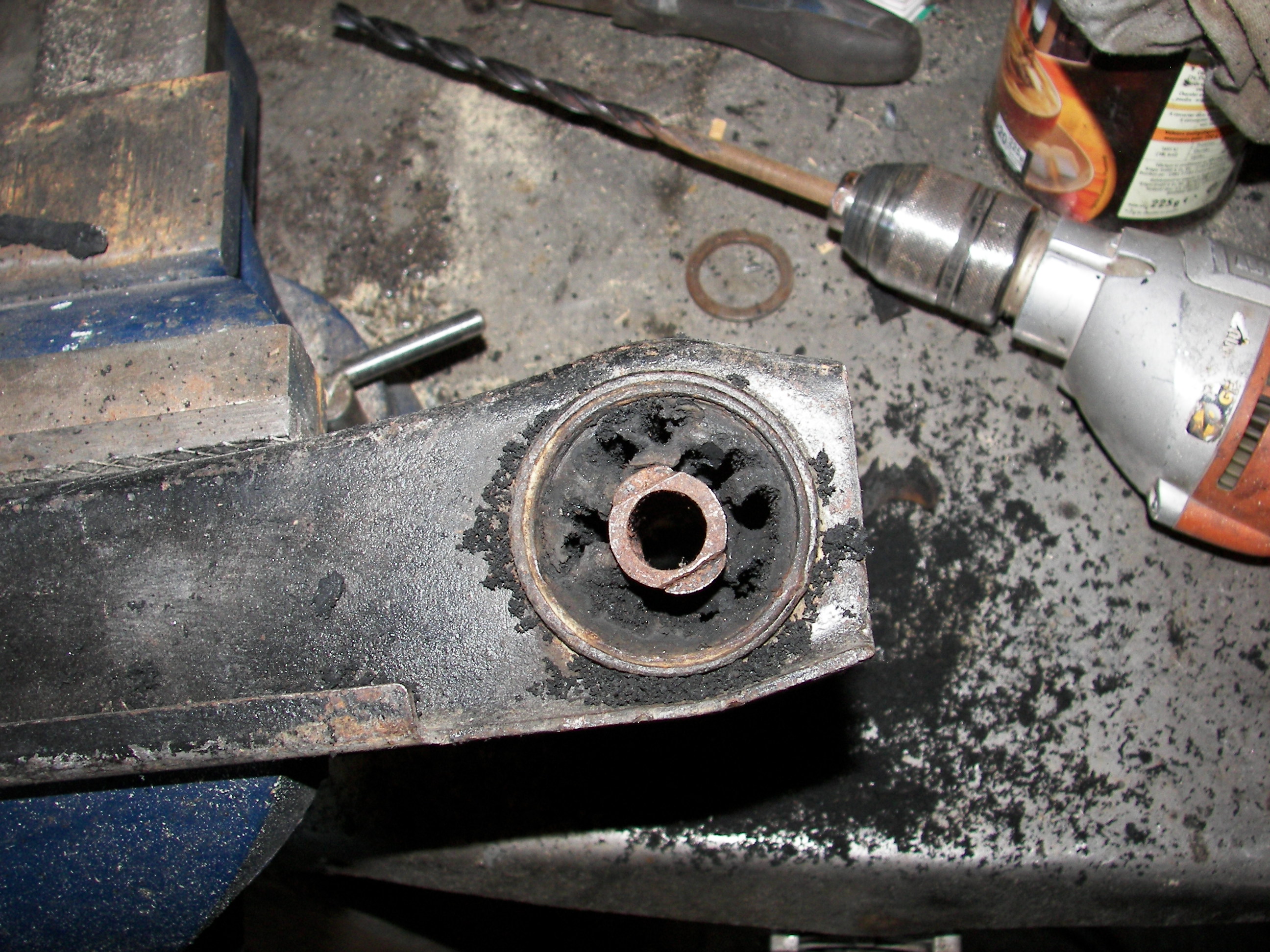

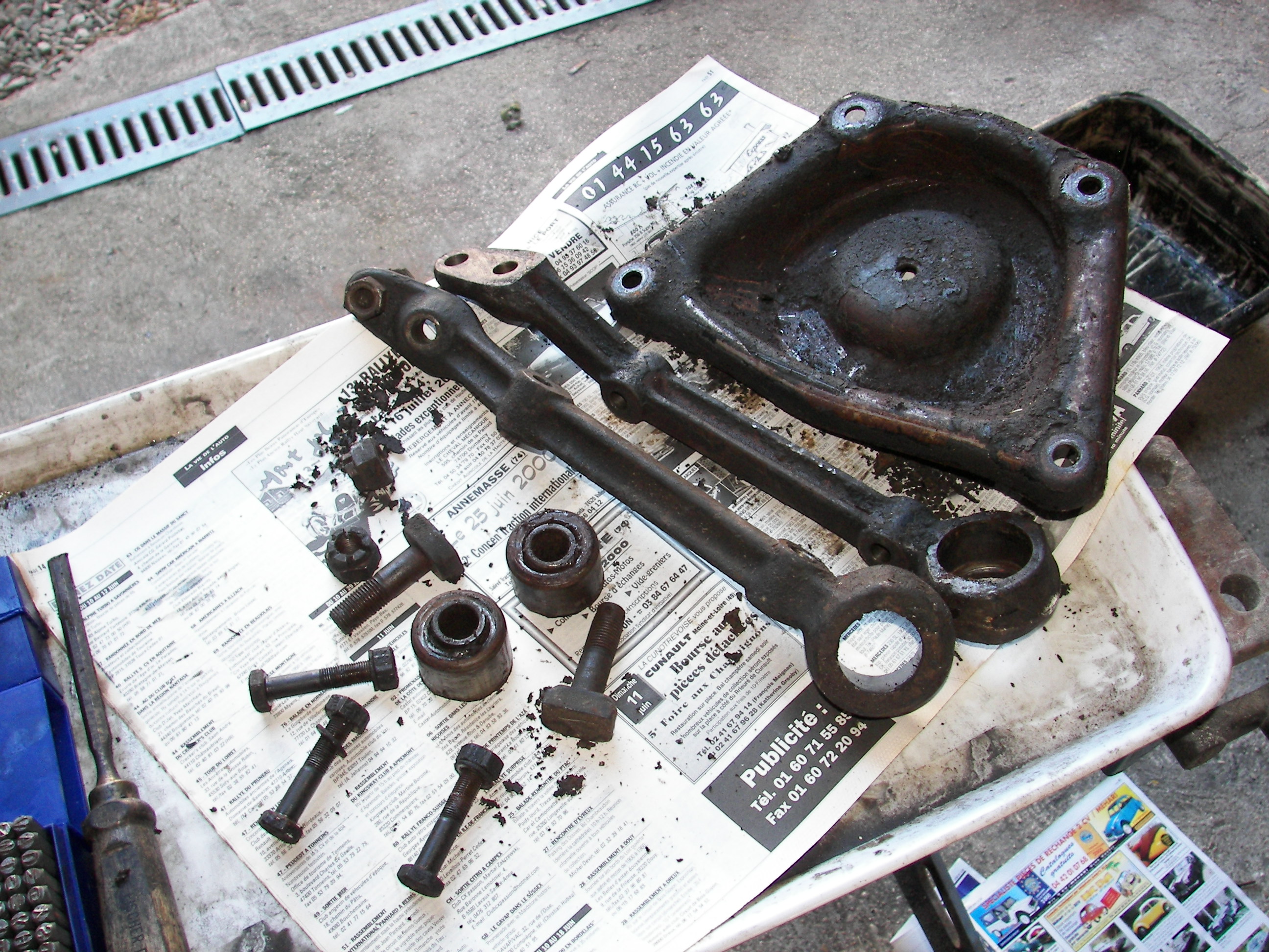

La carrosserie avance à son rythme, et il faudra bien un jour la remettre sur ses roues. C'est donc à ça que je me suis attelé aujourd'hui : dépose des silent-blocs de bras de suspension arrière et démontage-nettoyage du demi train AVD.
pour le démontage des silent-blocs arrière le mieux est d'éviter la presse car les bras tirés sont en tôle et fragiles. Je préfère les "massacrer" ! :D

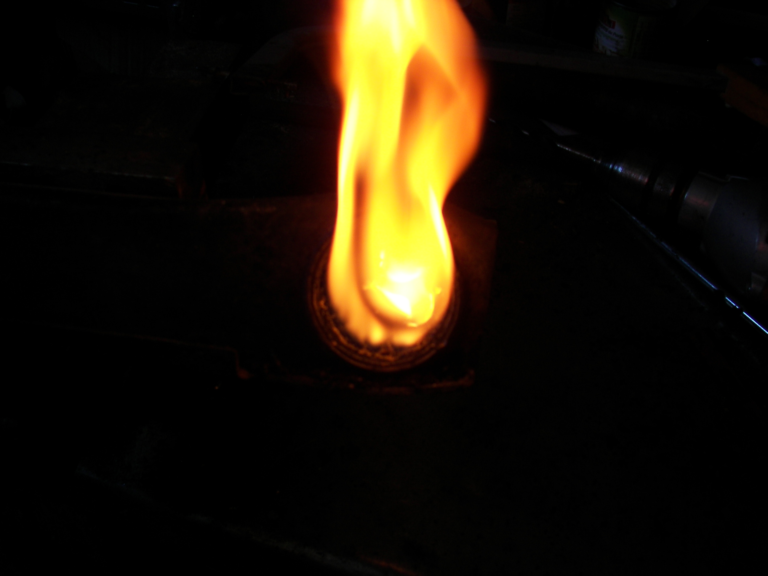

Le caoutchouc est éliminé à la flamme, très efficace !!
Un petit trait de sci bien dosé qui affaiblit la bage extérieure, et le tour est joué !
Il faut renouveler l'opération 4 fois... Une petite heure sera nécessaire.
J'ai déjà les nouveaux silent-blocs en stock, mais je les monterai après peinture des bras à l'epoxy.

Après cette petite mise en bouche, je me suis attaqué au train AV.
J'ai donc exhumé des réserves un morceau : il faut savoir que j'ai, avec la rouge en épave, une 2° voiture complète -la caisse qui est refaite, dans sa rotissoire- mais j'ai récupéré cette dernière complètement démontée et les pièces en vrac dans une vingtaine de cartons...
Je choisis au fur et à mesure les meilleures pièces pour le remontage. Là, c'est du kif-kif, mais pour plus de facilité (déplacer l'épave !!) je reprends les trains roulants de la "rotissoire", qu'il faut donc retrouver dans le bordel à l'étage de la grange, où tout a été stocké (je préfère ne pas mettre de photo, de peur de faire lâcher le coeur de certains forumeurs adeptes de bons vins, ils se reconnaitront :OO: )
BREF !

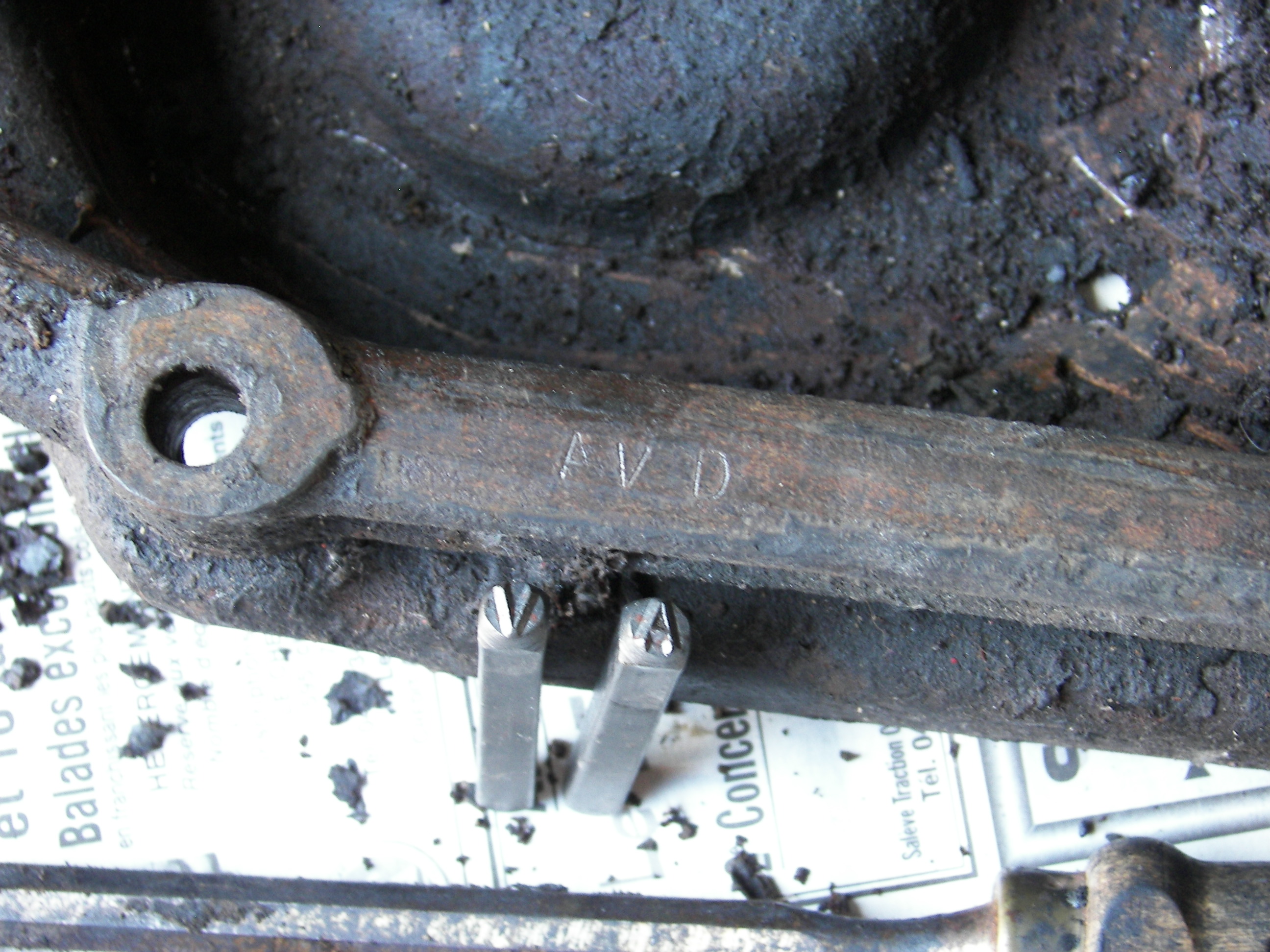

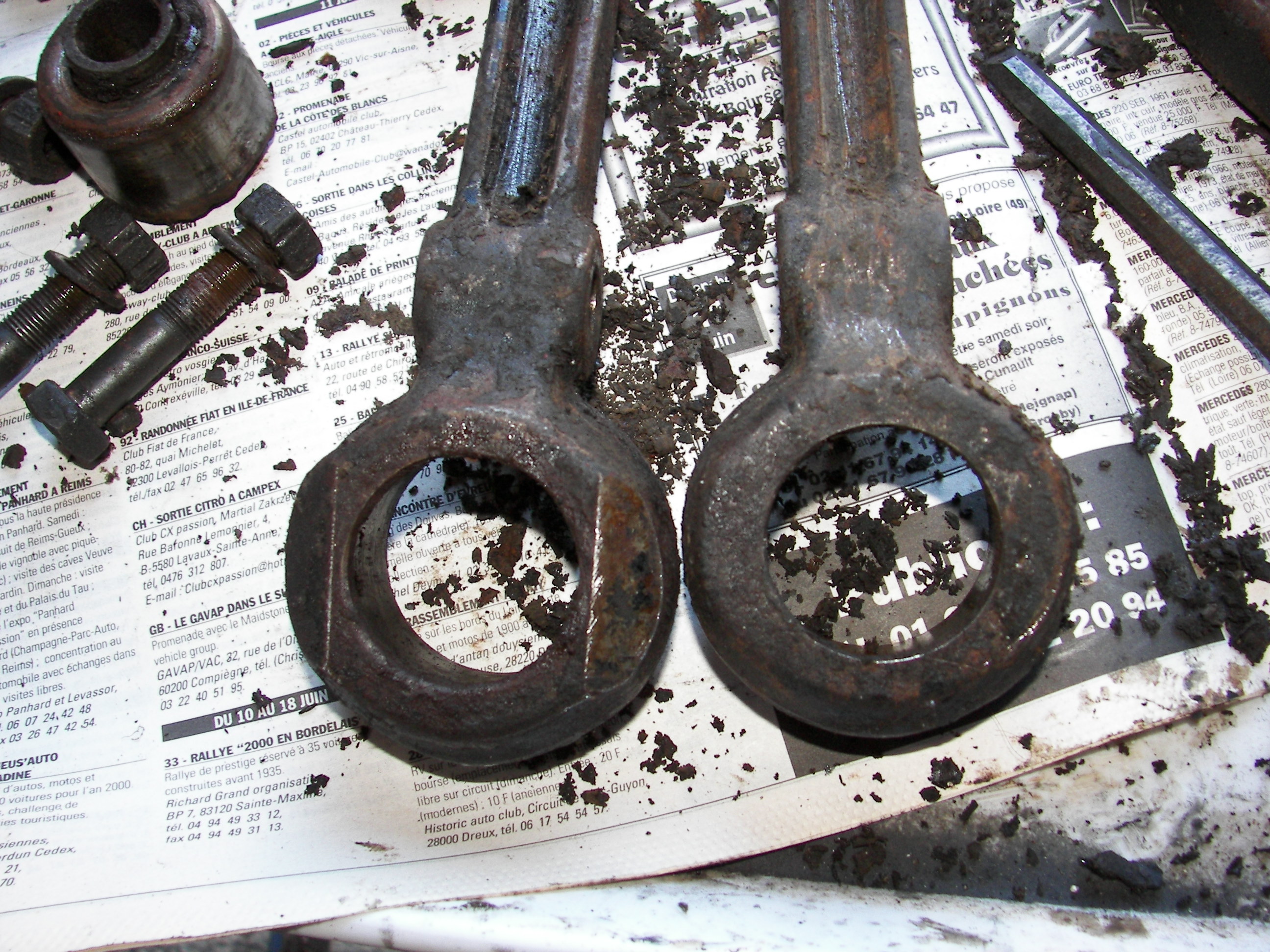

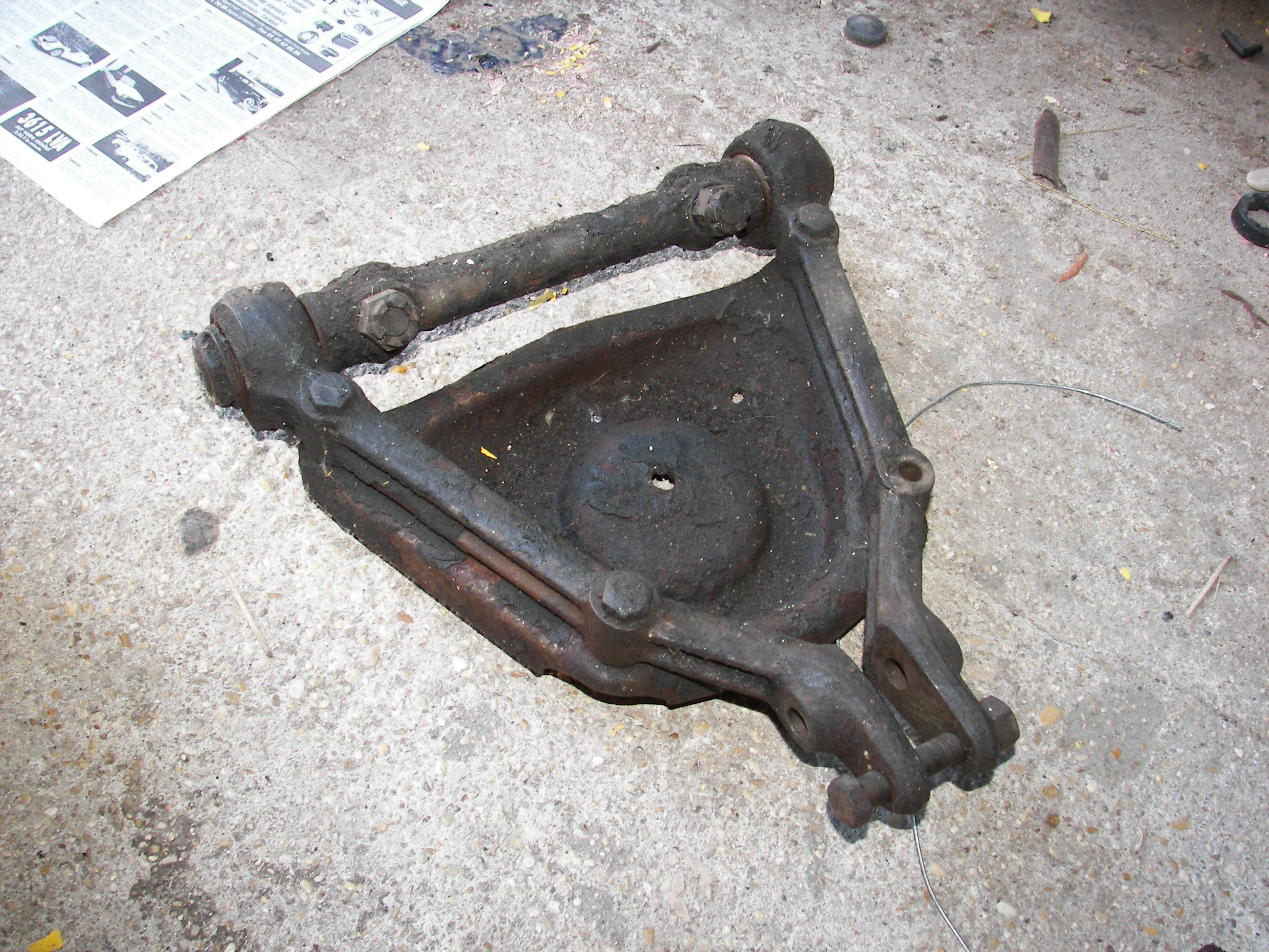

Voilà donc un morceau que j'ai défini comme provenant de l'AV D. (pas si facile, parce que c'est quasi-symétrique, mais l'attache de la barre anti-roulis m'a bien aidé)
A y regarder de très près, il semble que tout soit symétrique également...
Essayez de trouver une différence entre les petits tirants !!
Mais j'ai lu quelque part qu'il y a un sens de montage, mais lequel ????
Bref, je prends mes précautions et je sors le jeu de poinçons pour tout repérer.
Démontage complet, extraction des bagues (ovalisées à mort !!), dégraissage...
Dernière modification par hipolyte le jeu. nov. 08, 2018 9:25 pm, modifié 2 fois.

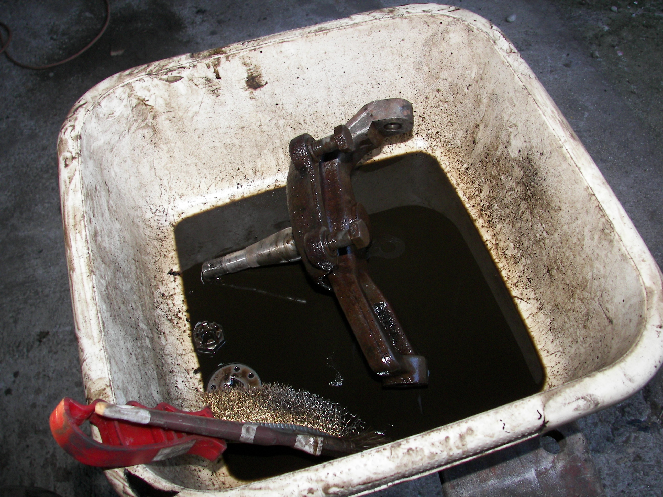

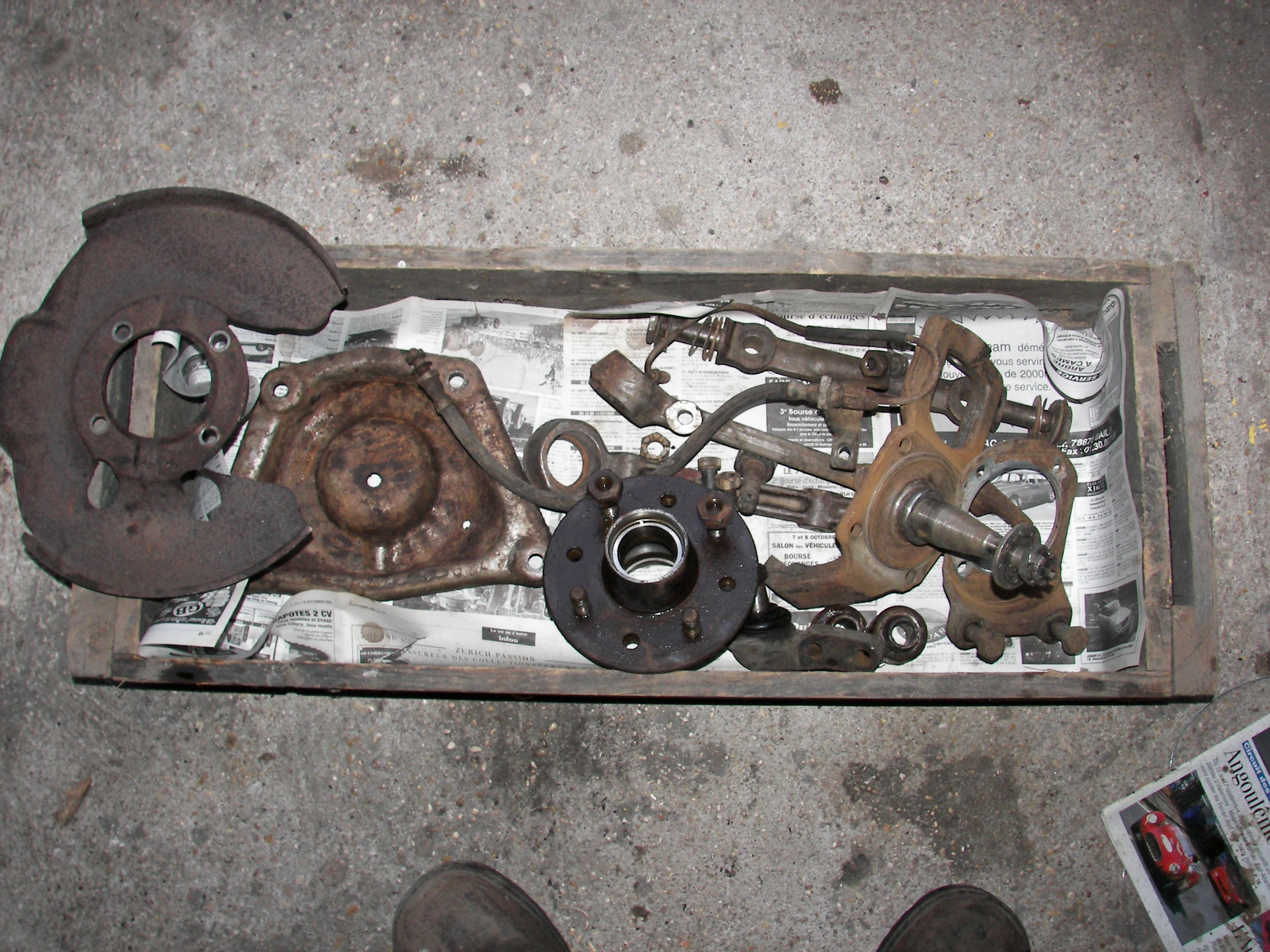

Je m'attaque ensuite au pivot...
... puis au moyeu. Le tout bien nettoyé qui attendra sagement dans une vieille caisse sa peinture epoxy avant remontage.

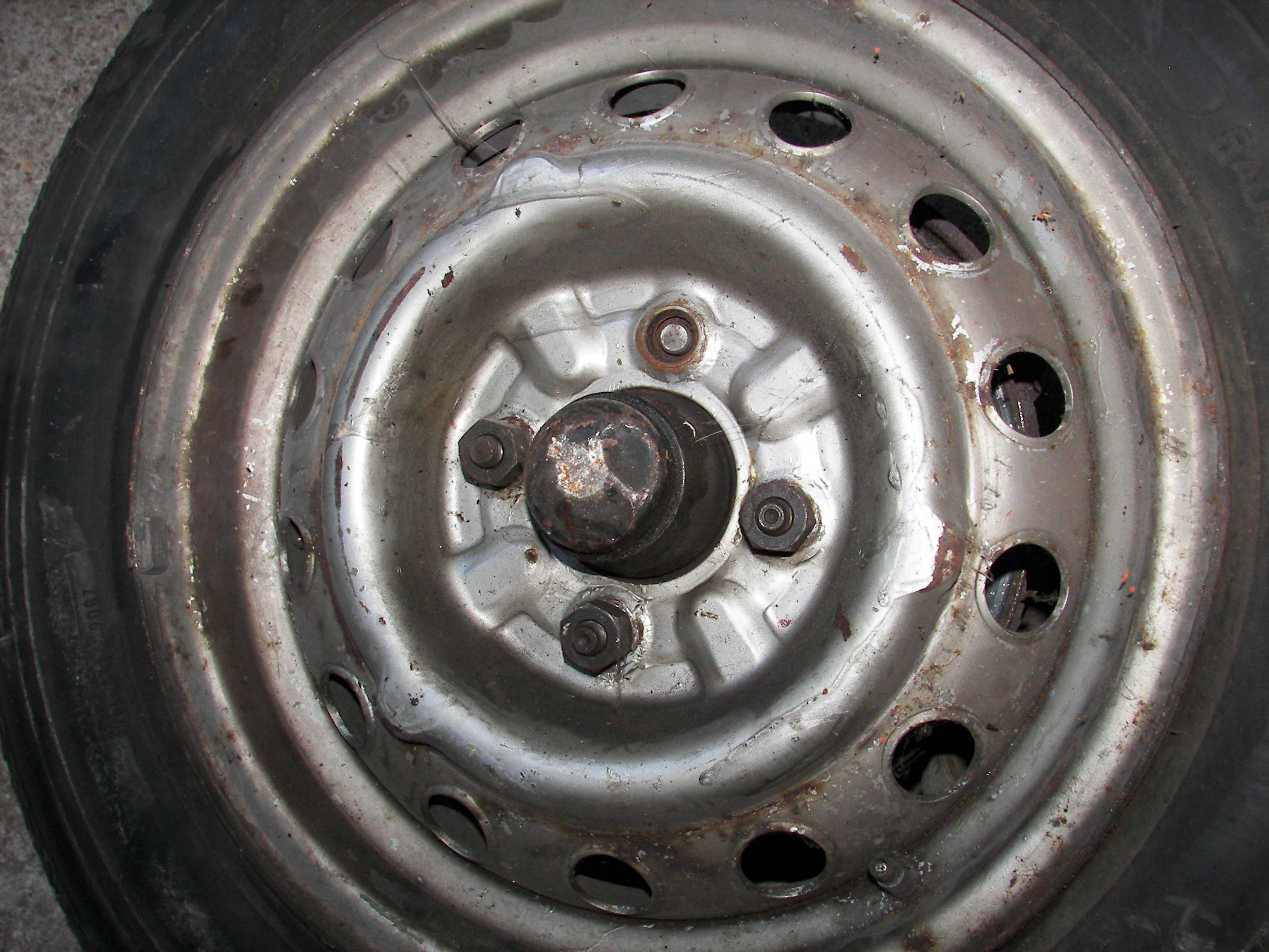

La recherche du demi train AVG s'éternise... Mais où est-il donc ??? :shock:
Finalement j'en retrouve un bout accroché à une roue !!
Je me souviens que le vendeur avait dit ne pas avoir réussi à dévisser les écrous de roue, l'un d'eux se cassant même lors de la tentative !

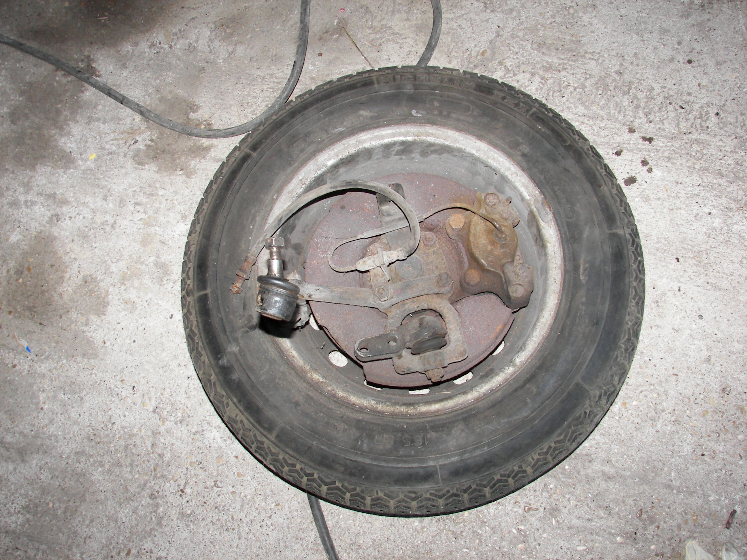

Histoire de voir si vous êtes malins (il m'a fallu moins de 5 minutes pour démonter cette roue) : C'est quoi le truc ?? :areuh:
Dernière modification par hipolyte le jeu. nov. 08, 2018 9:28 pm, modifié 2 fois.
Messages : 15338
la disqueuse ? :voyons:
le chalumeau ? :voyons:
la clef à choc ? :voyons:
super boulot :jap:

Pour la roue, je dirais : chauffer au chalumeau :jap:

Happy Speedy a écrit : Pour la roue, je dirais : chauffer au chalumeau :jap:
bad boy a écrit :la disqueuse ? :voyons:
:no2:

Moi je dit que c'est un pas inversé
VinZz
Messages : 2373
Localisation : Saint Maur 94
Message par VinZz »
+1, pas inversé.
Corwin
Messages : 1164
Inscription : mer. juil. 23, 2008 11:41 am
Localisation : + Lille
Message par Corwin »
philippe87 a écrit :Moi je dit que c'est un pas inversé
+1 :jap:

Bravo les gars, c'était tout simplement ça.
"à droite, pas à droite, et à gauche, pas à gauche".

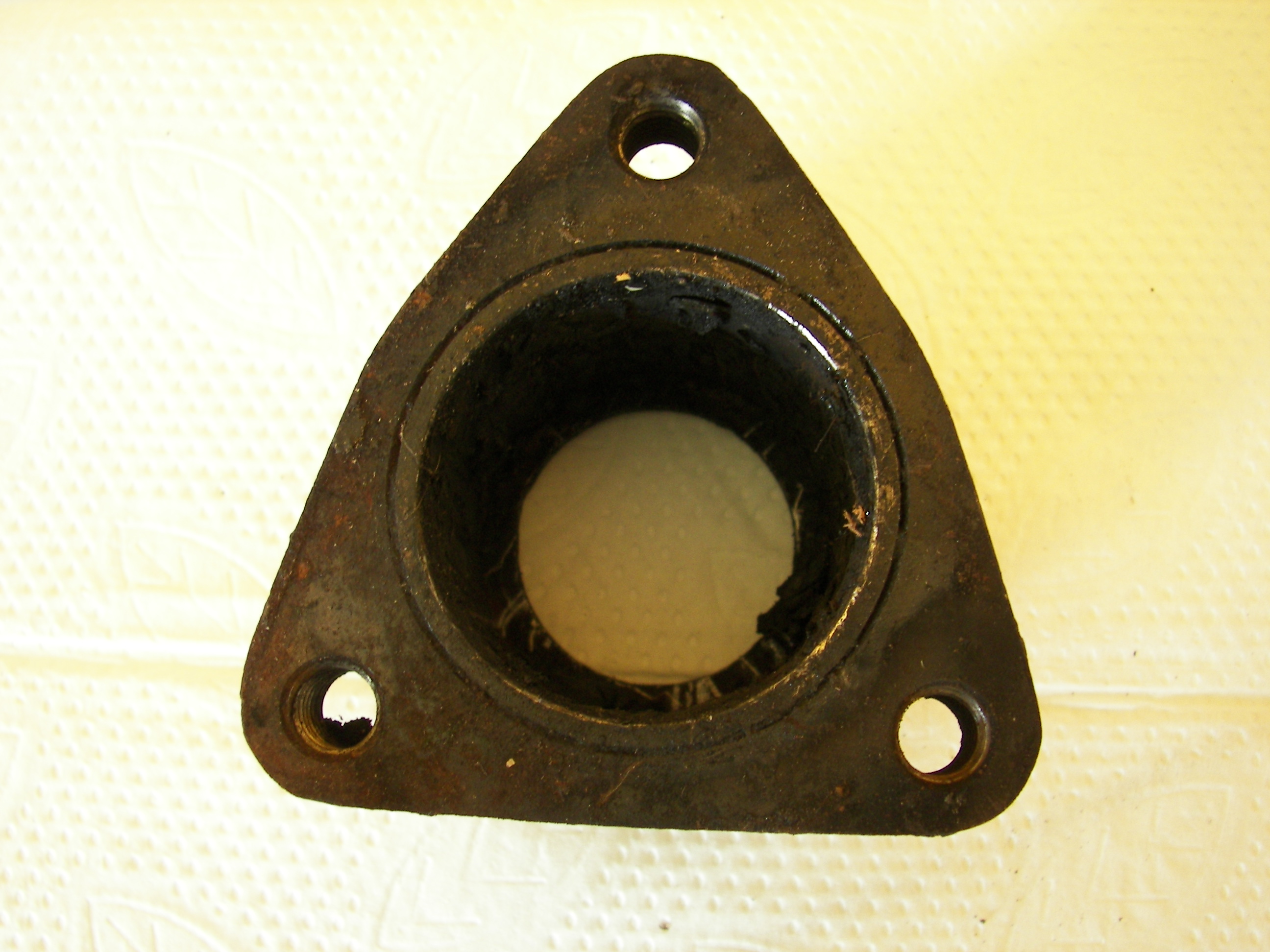

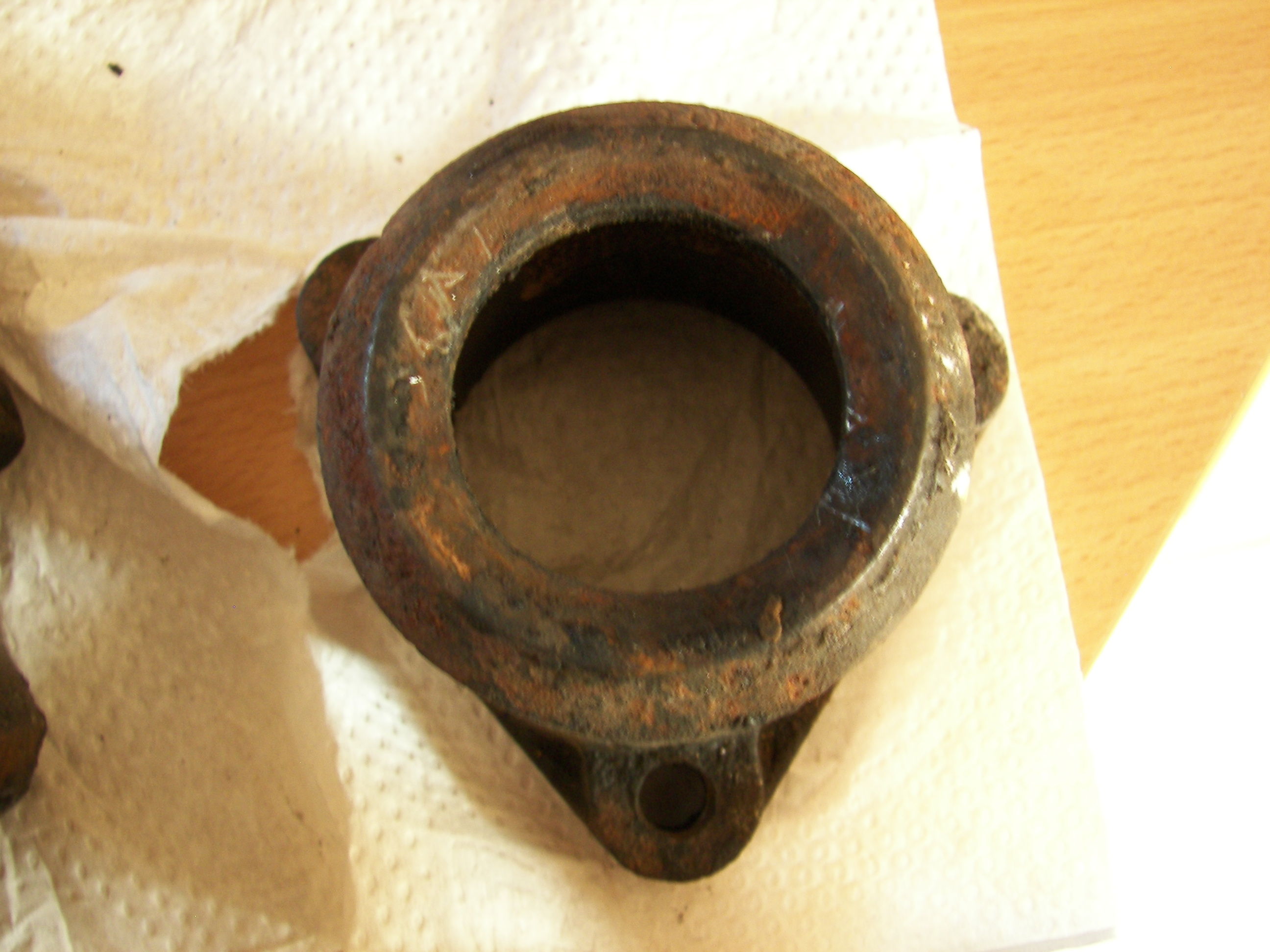

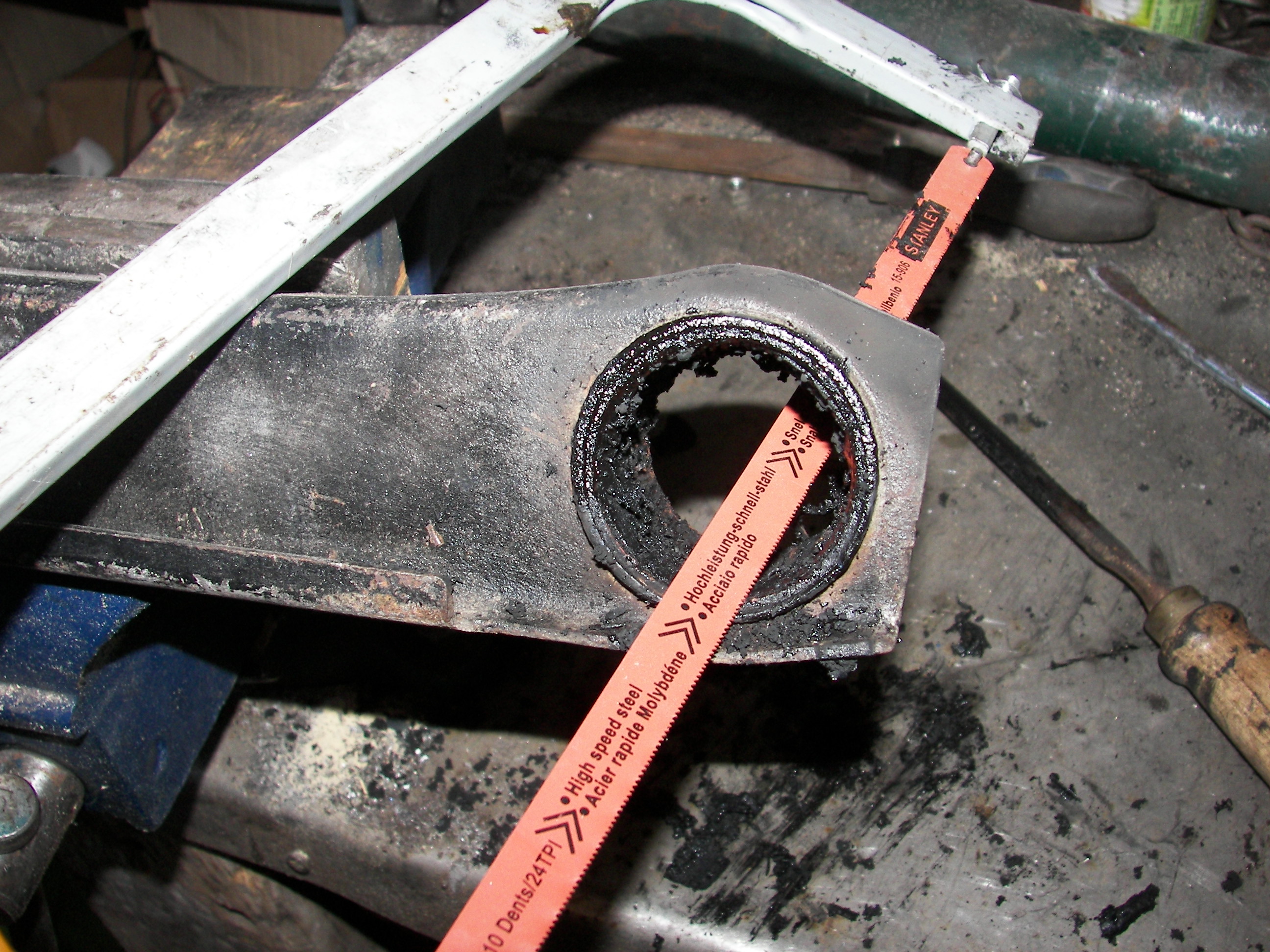

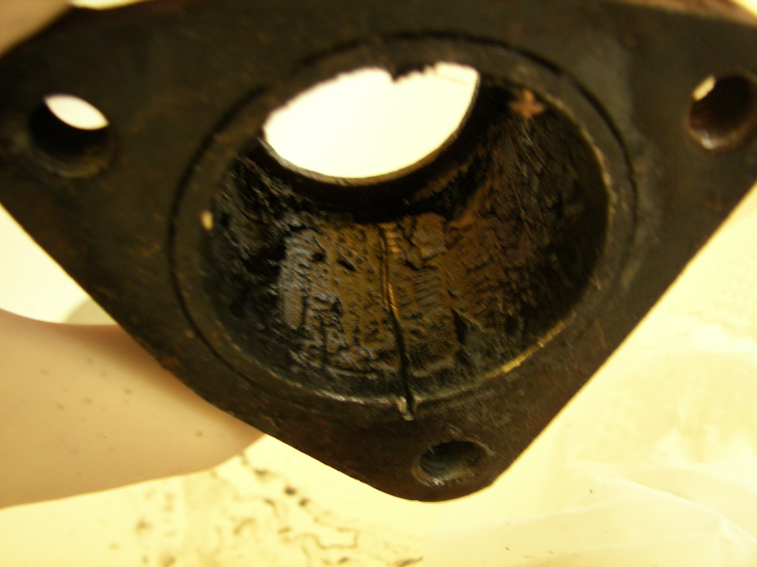

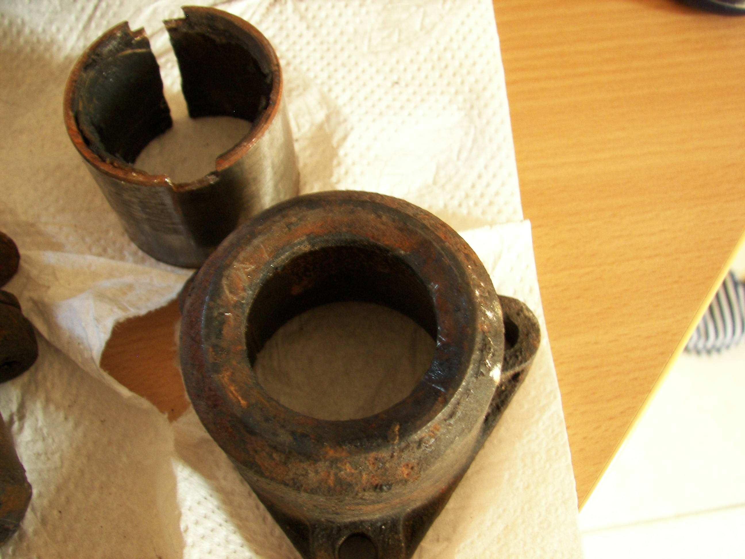

aujourd'hui, dépose des silent blocs de barre de réaction du pont arrière. Il s'agit de 2 gros silent-blocs réputés très difficiles à démonter car l'accès à la presse est impossible, le support étant borgne...
Je passe le démontage de la bague intérieure, relativement facile, méthode "pyromane et scie à métaux" vue précédemment.
pésentation du support et de la bague extérieure du SB, quasi à taille réelle sur l'écran de mon PC portable (tout ça pour dire qu'il y a de la matière à couper !!)
... et l'autre côté, borgne...

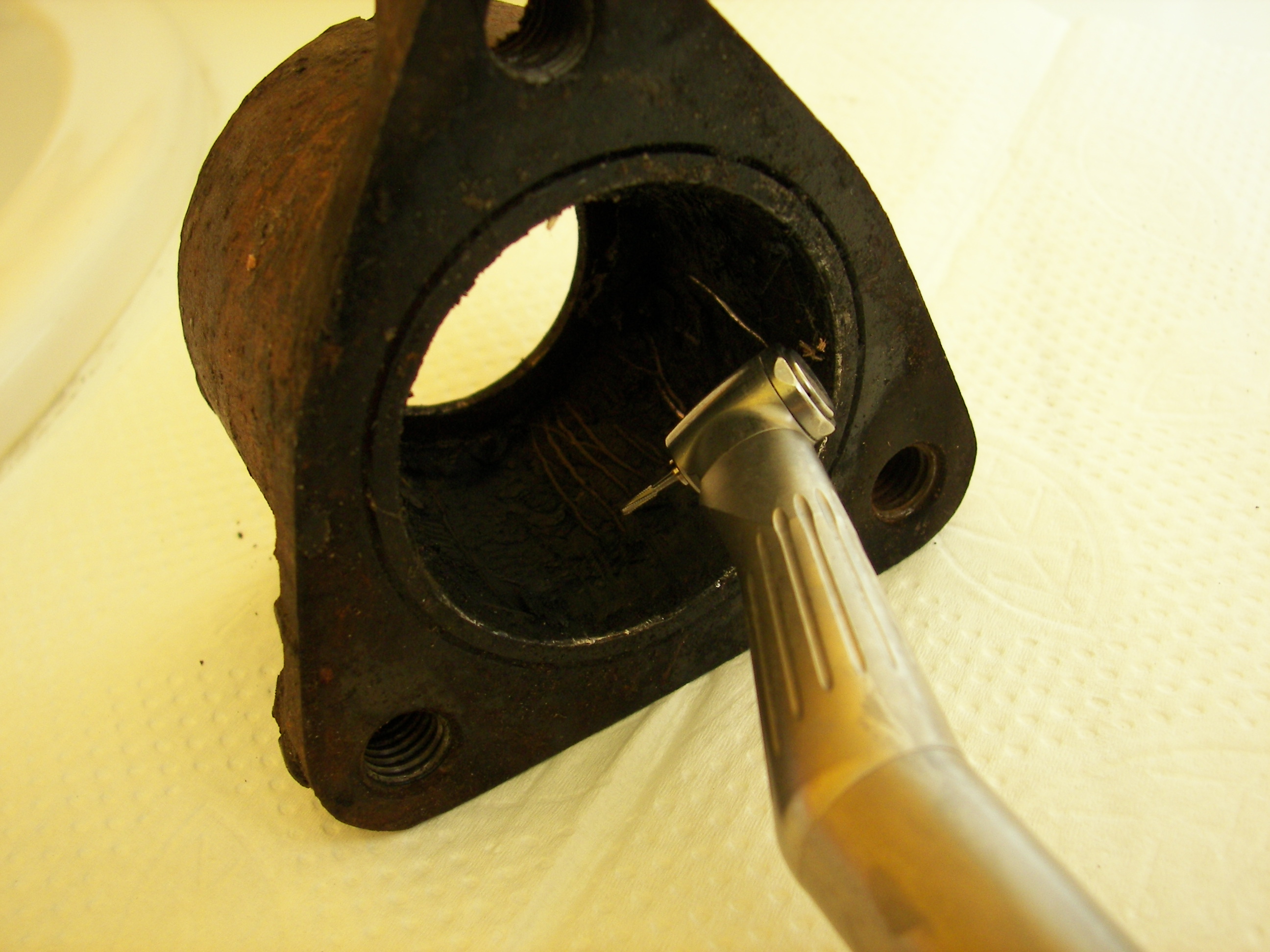

Après réflexion, je me suis dit que le plus facile (hormis un séjour à l'atelier de rectification) était de passer au cabinet dentaire :x
c'était plié en 5 minutes ! Quand je pense que je n'ai jamais osé m'y attaquer sur la 1300GT...

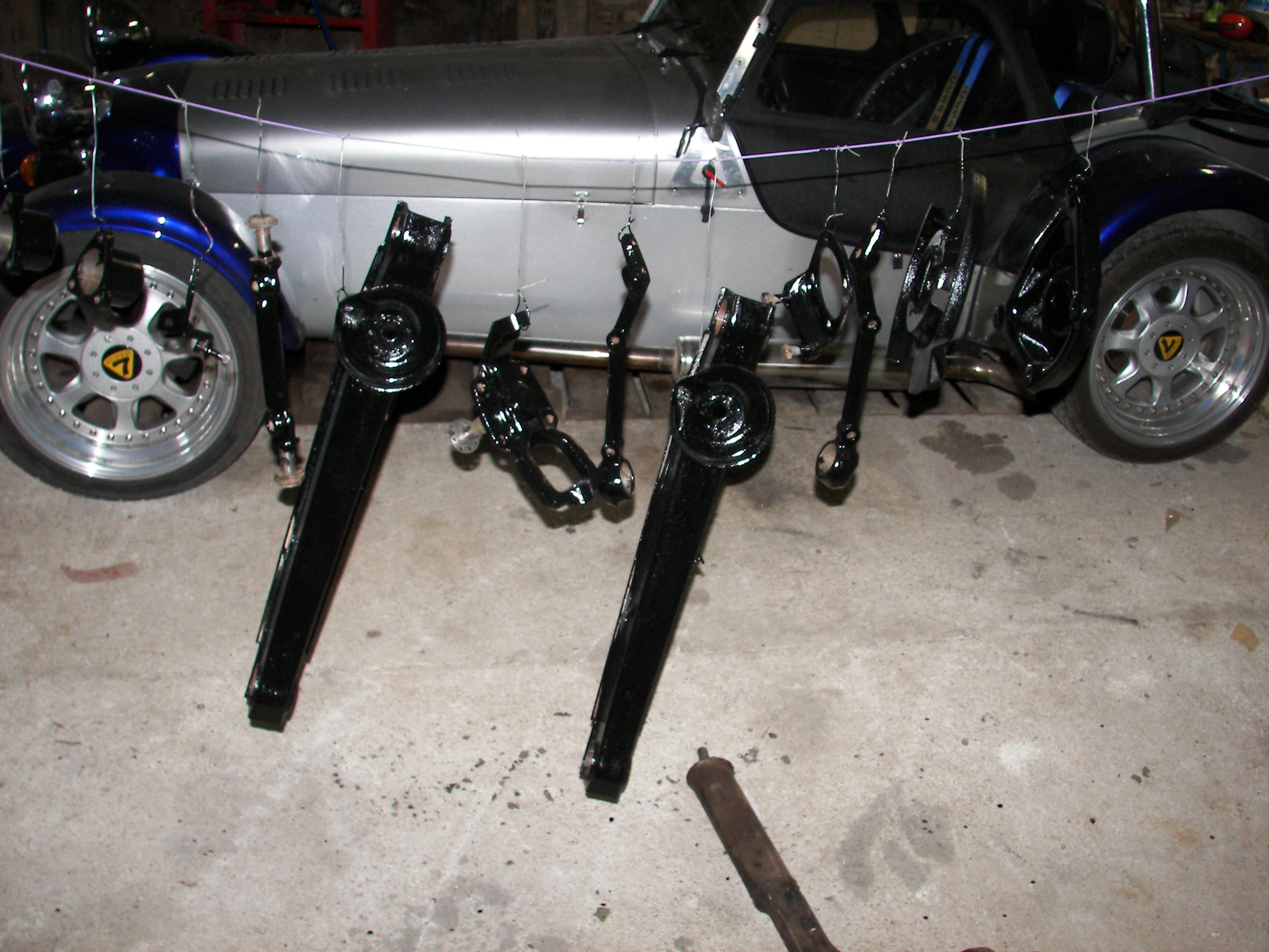

J'ai étalé un peu de peinture epoxy bi-composant sur les parties du demi train avant droit et les bras de pont (notez le cadrage !!).
