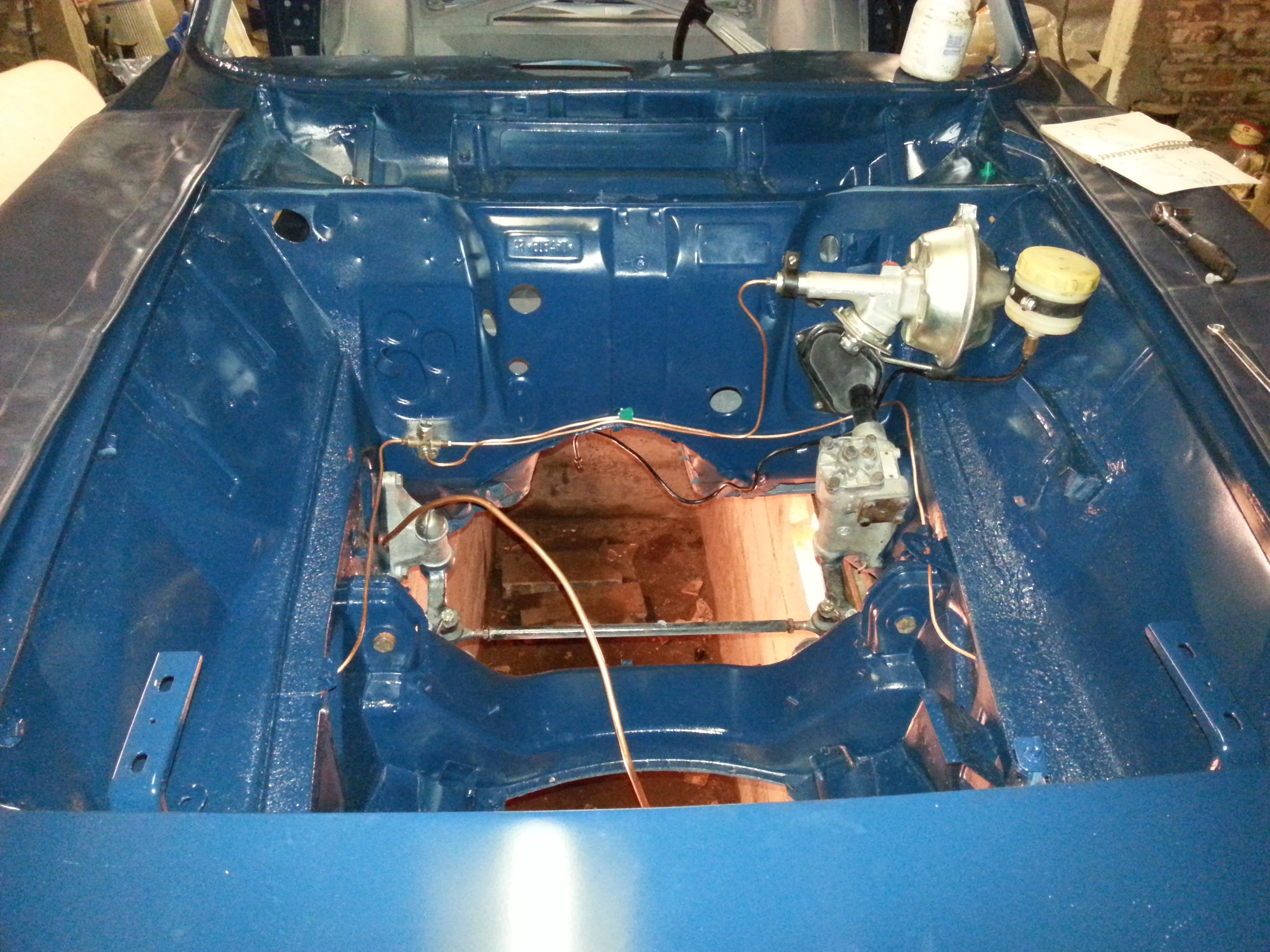

retour au bercail.
le remontage commence par les tuyaux de freins et d'essence.
J'ai préféré changer par du neuf l'assistance de freinage... :D
Elle sera redémontée pour favoriser l'accès pour le remontage du faisceau électrique.

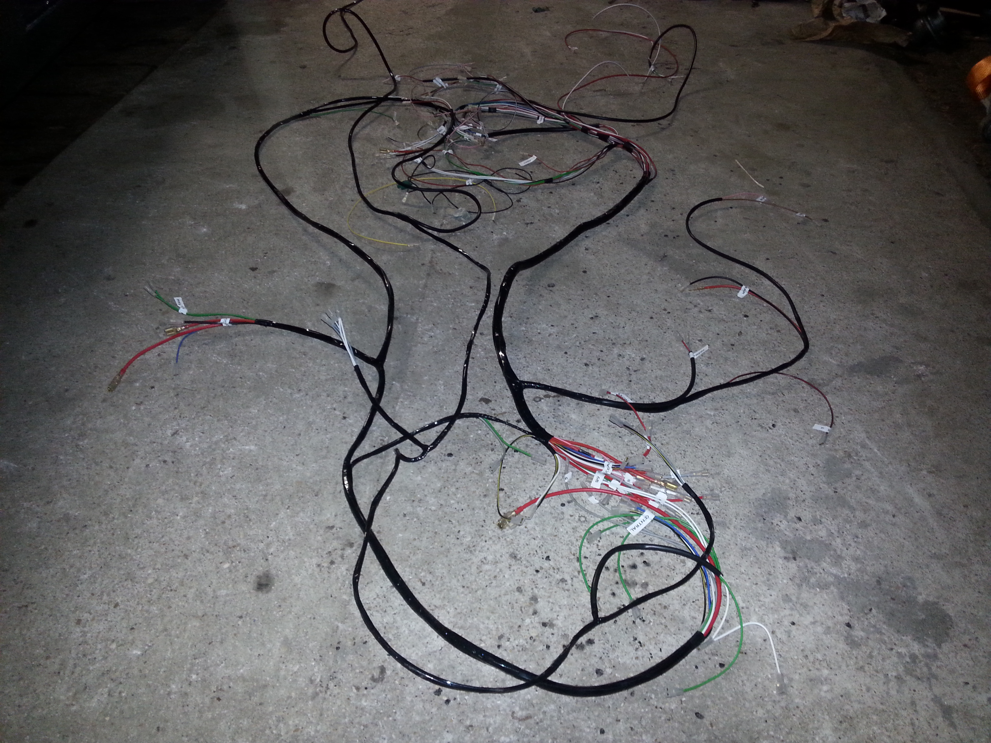

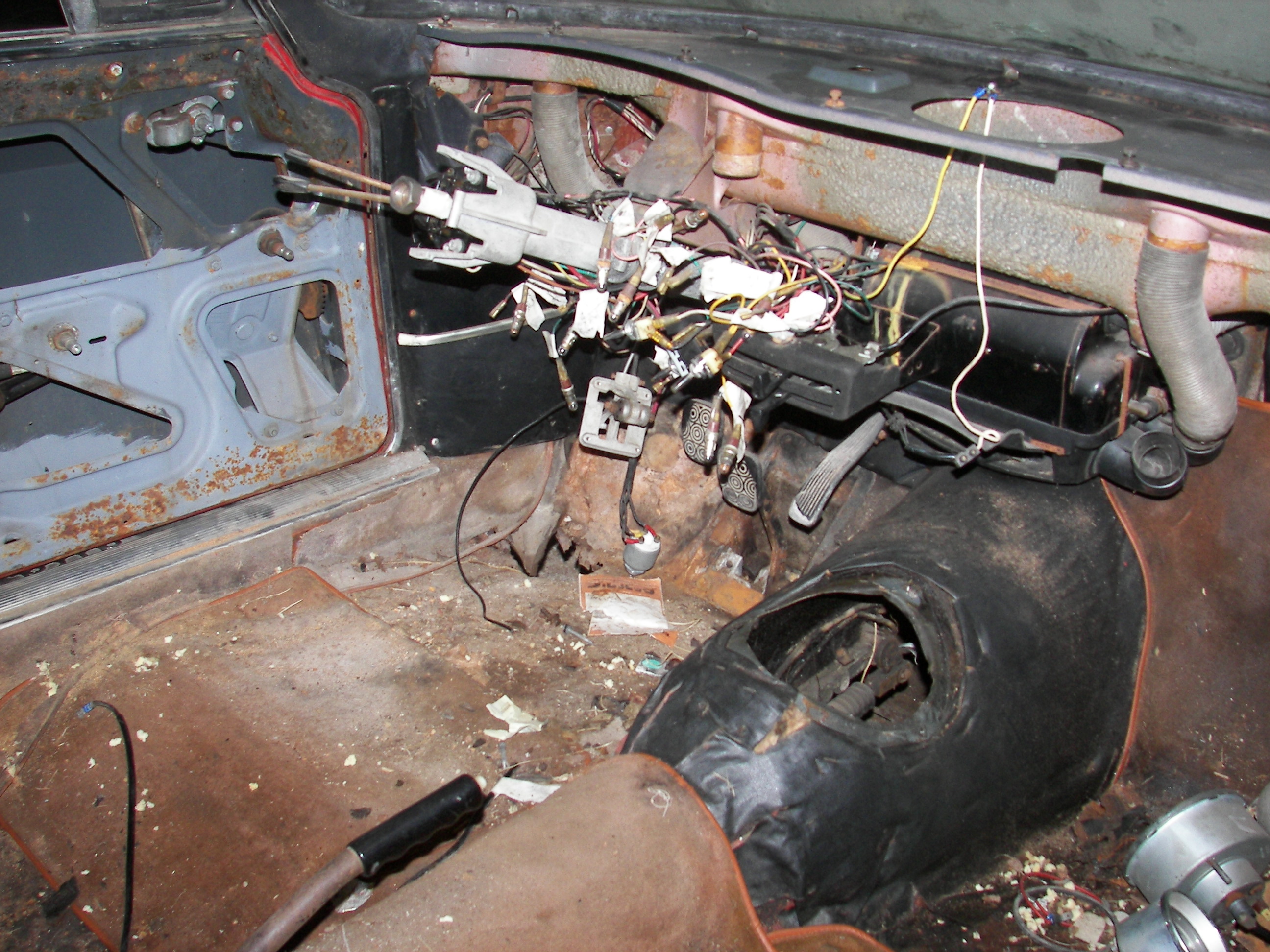

étape suivante : le faisceau électrique.
J'étais parti pour démonter et reparer l'ancien mais à l'ausculter de près il m'est apparu bien "cuit" : il est devenu assez rigide et a l'air d'avoir chauffé au niveau de certaines cosses... (photo d'il y a 18 mois)
J'avais tout repéré avec des petites étiquettes lors du dépeçage...

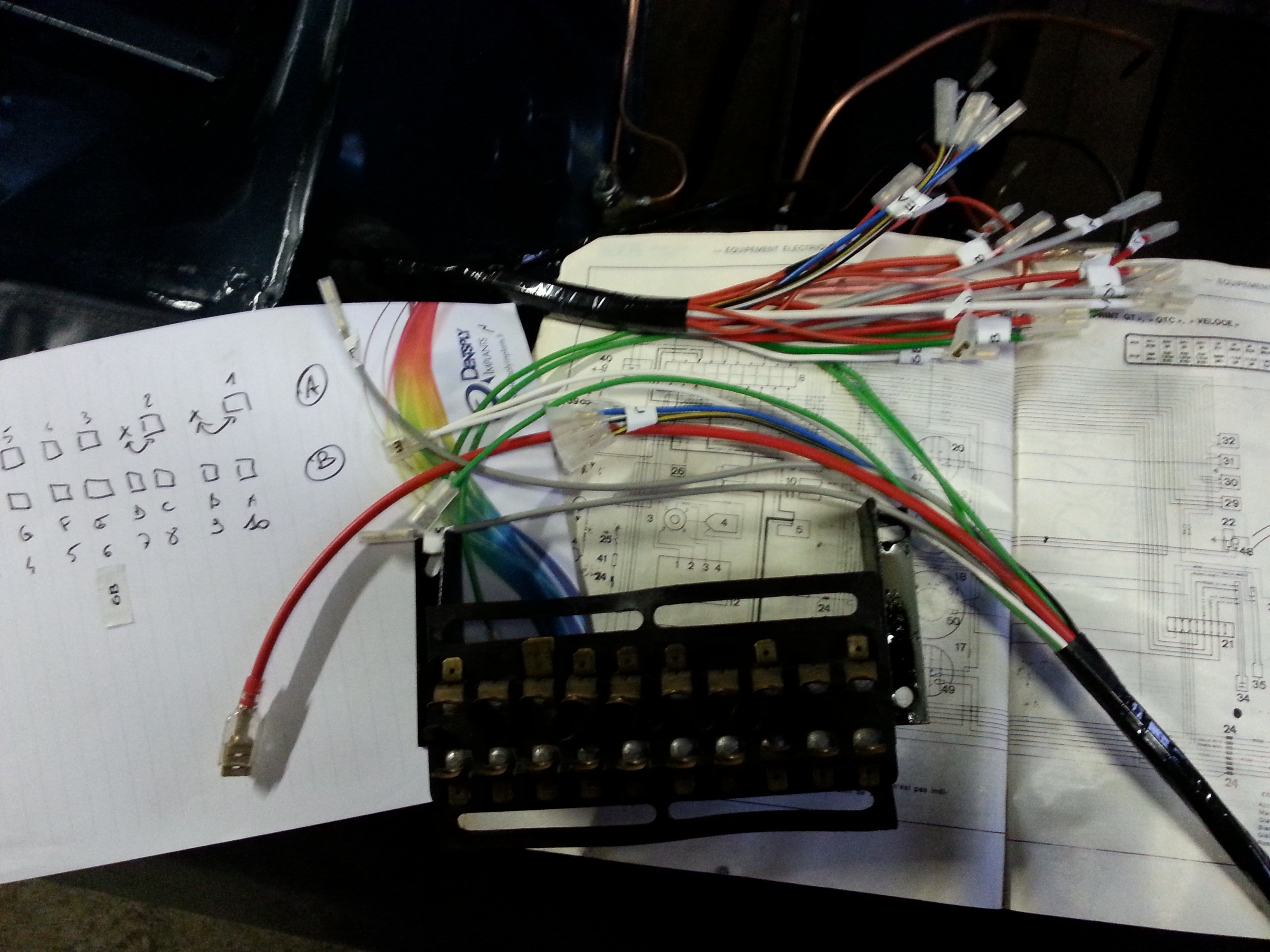

Il existe depuis peu des refabrications. Un peu cher, mais très bonne qualité et tous les fils sont aux couleurs d'origine.
Je fais un peu de pub pour le site, c'est français !! http://www.classicautoelec.com/
Dernière modification par hipolyte le ven. nov. 09, 2018 9:37 pm, modifié 4 fois.
hipolyte
Messages : 1253
Localisation : + Saint Dizier
Message par hipolyte »

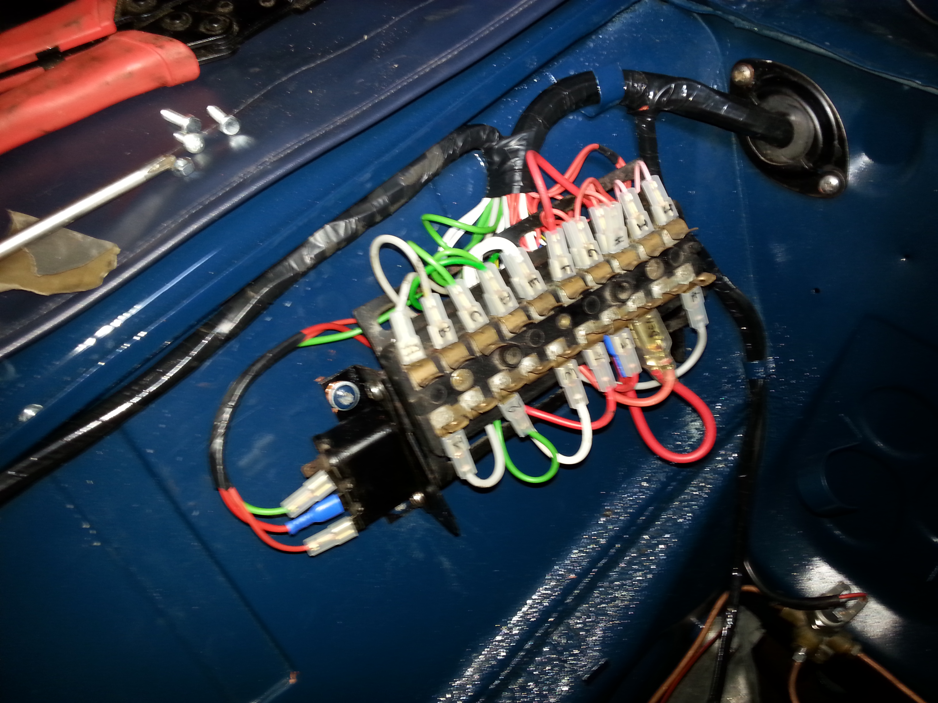

Tout étant repéré au démontage, c'est plus facile pour le remontage !
Sauf que le nouveau faisceau est lui même repéré, mais forcément pas avec les mêmes marques que mon ancien...
Bref, il faut de la méthode :
- un multimètre
- la RTA avec le schéma électrique
- mes vieilles notes prises lors du démontage
Quelque temps plus tard ça présente déjà mieux !!
J'ai aussi trouvé en neuf les caoutchoucs de passe-fil dans le tablier.
La cosse bleue fait moche mais je n'avais pas de blanche... à revoir !
... et ne pas oublier de remettre les fusibles !!

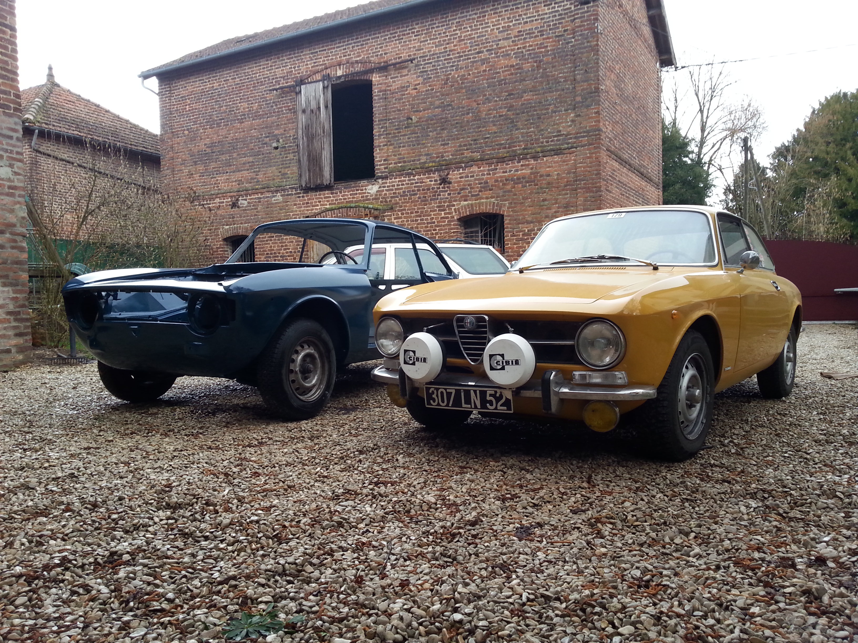

Oui, enfin ce que je fais à cette pauvre Alfa, c'est un peu extrême, c'est une restauration totale.
Si on part d'un véhicule en meilleur état d'origine, il n'y a pas besoin de se creuser autant pour rouler.
La petite jaune a son faisceau d'origine qui va très bien, par exemple

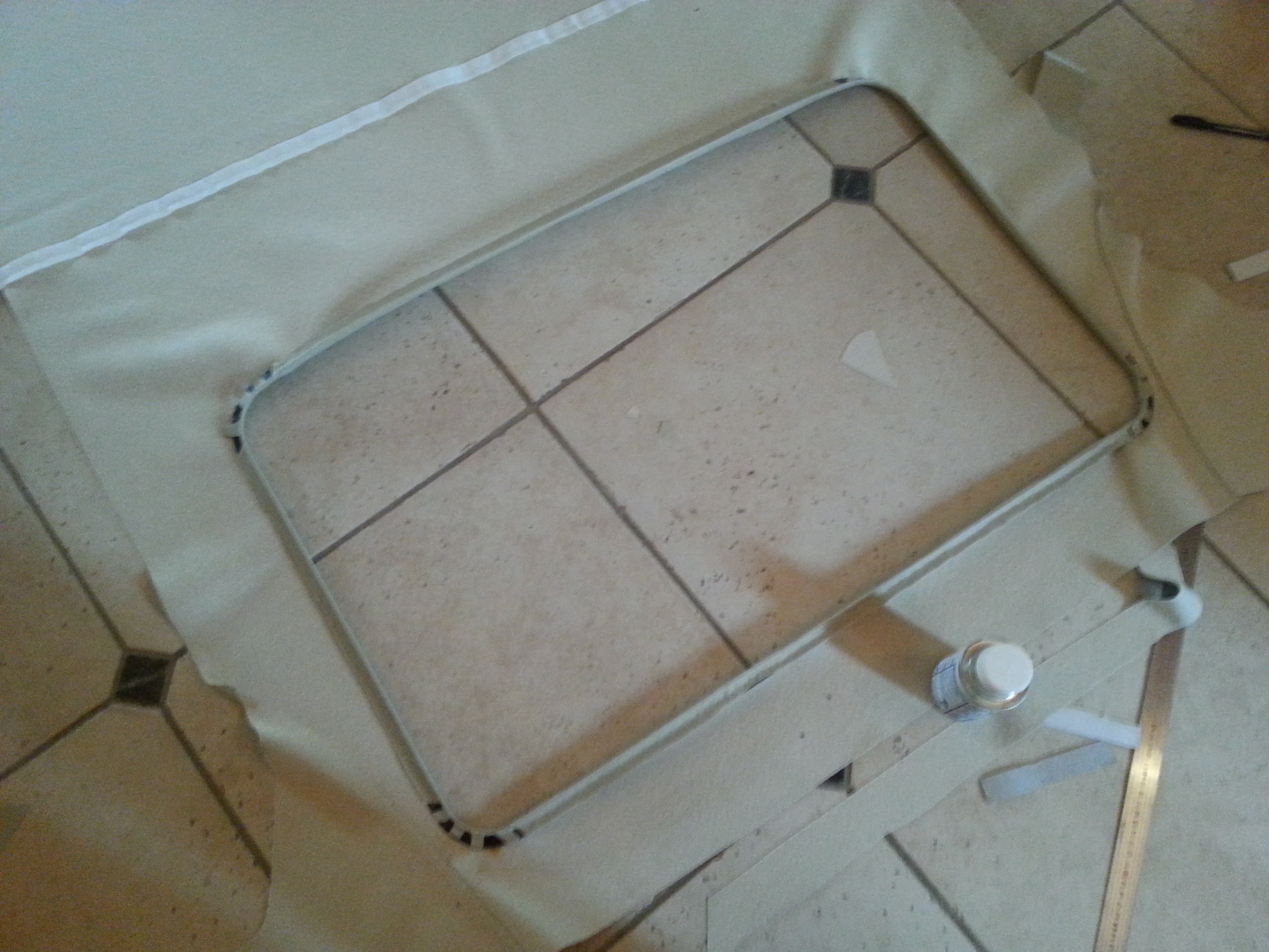

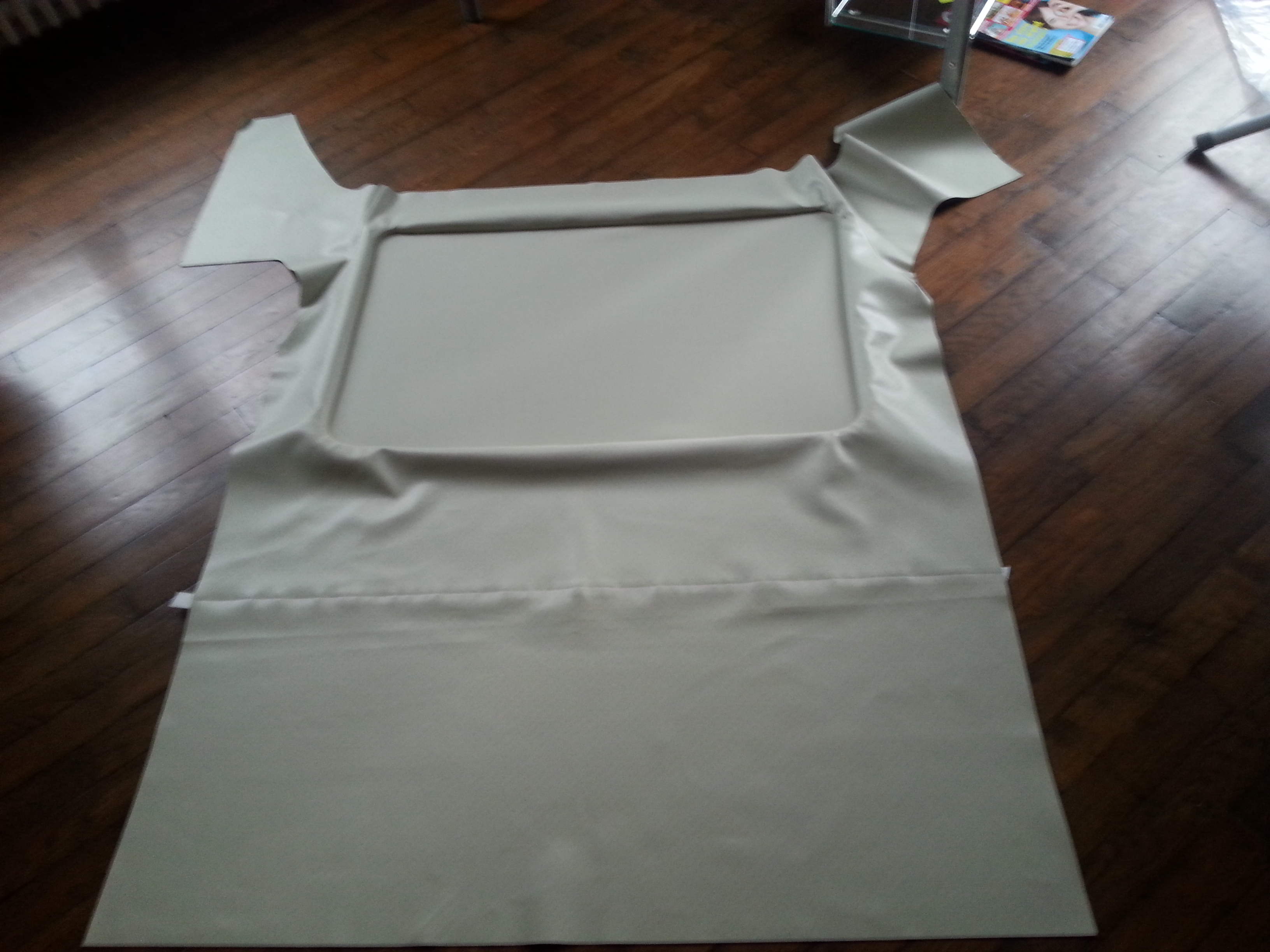

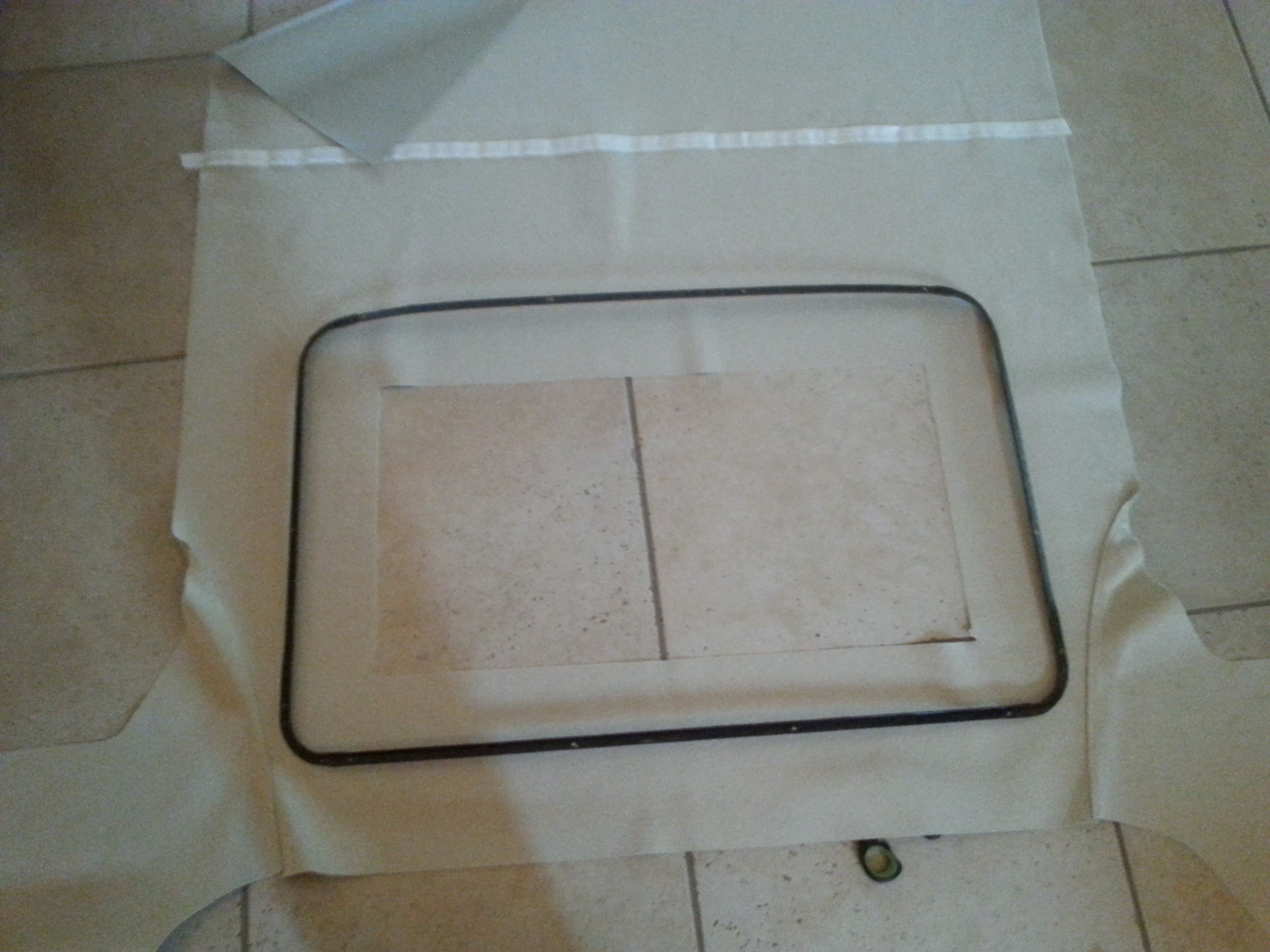

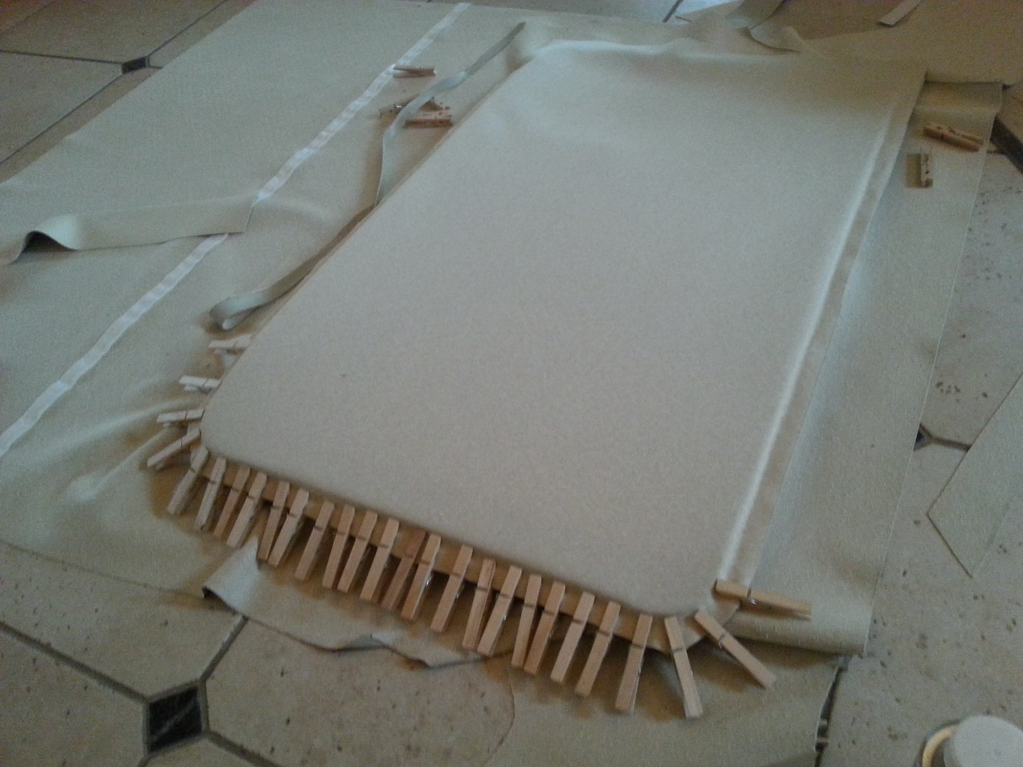

Au menu du jour : préparation du ciel de toit, puisqu'il faut être plusieurs pour l'accrocher et que j'ai possibilité d'avoir un peu d'aide demain...
Ça rappellera à certains des souvenirs, le skaï avec les trous-trous.
Première opération : le repasser, parce que ça arrive dans un sac, plié comme un cartable...
Bon, je n'arrive pas à trouver sur le net une photo du ciel de toit...
En fait la ligne de la voiture est tellement fuyante de l'arrière qu'il y a une réhausse dans le skaï au dessus des sièges arrières, je suppose pour donner 1 à 2 précieux cm en hauteur aux passagers...
Il faut donc faire une découpe pour intégrer le cadre :
Puis utiliser la colle contact de quelques accessoires indispensables (demandez à vos épouses ce que c'est !!)
Dernière modification par hipolyte le ven. nov. 09, 2018 9:42 pm, modifié 4 fois.
hipolyte
Messages : 1253
etc etc

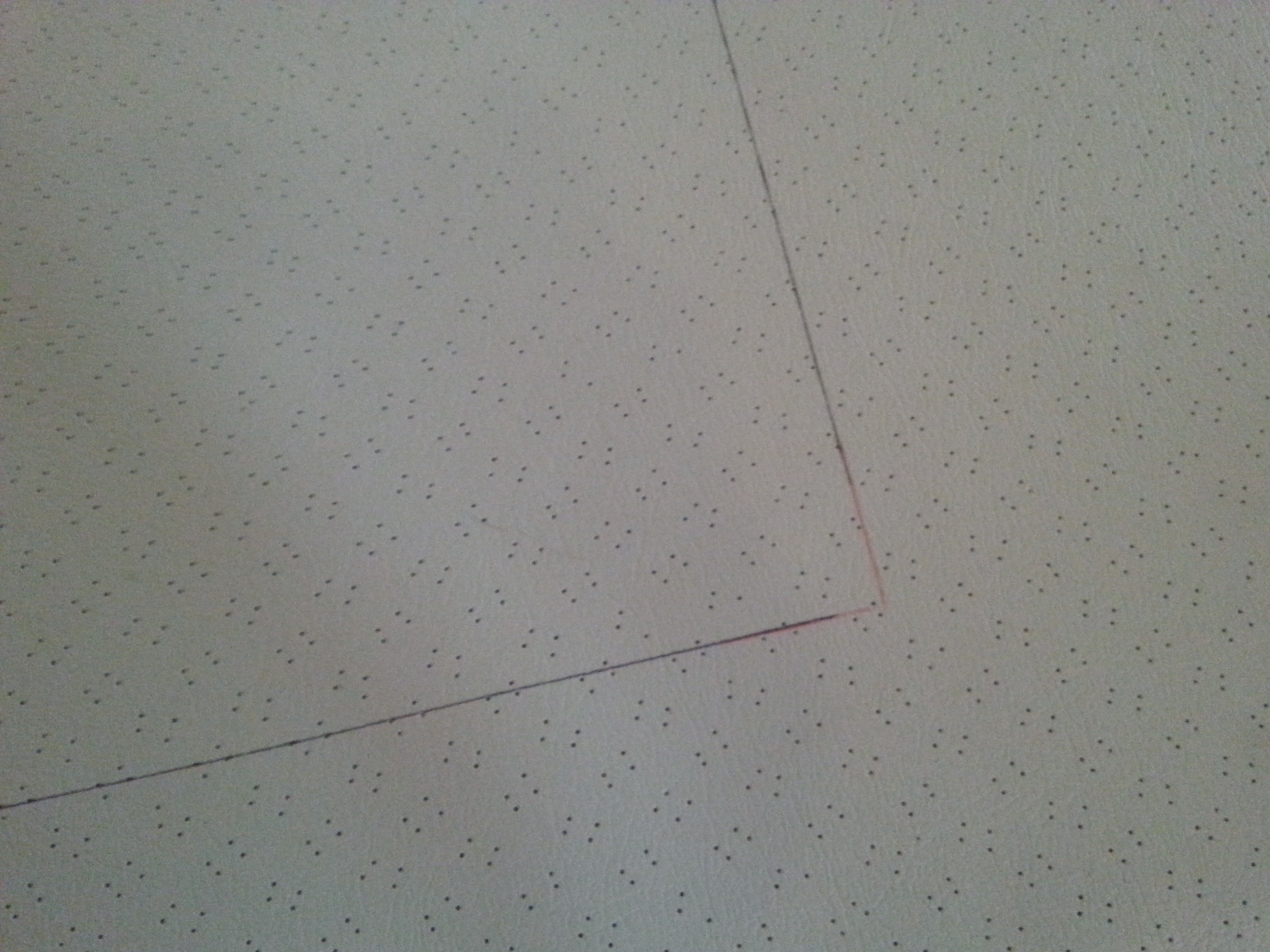

puis il faut mettre la seconde pièce en skaï, toute lisse celle-là...
et voilà !
Il ne reste plus qu'à le monter sur l'auto et le tendre bien.

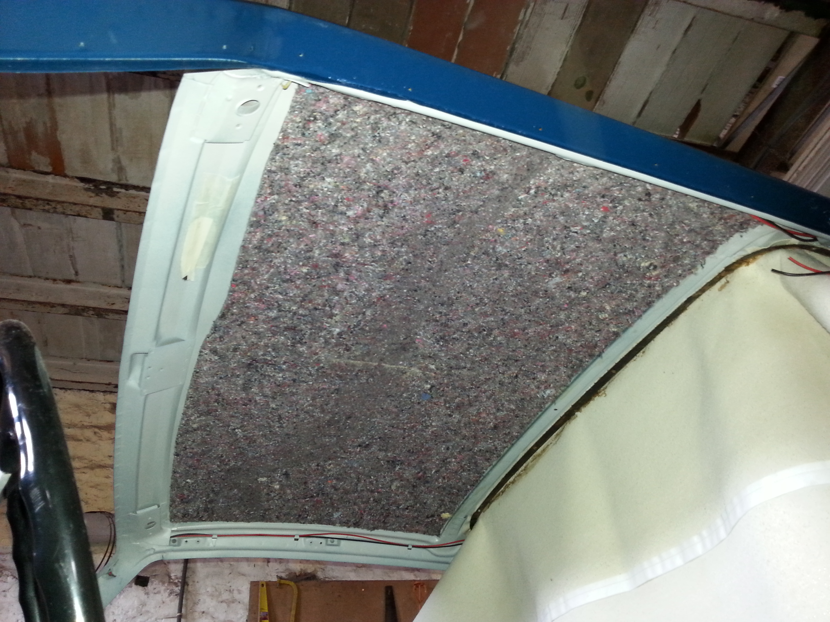

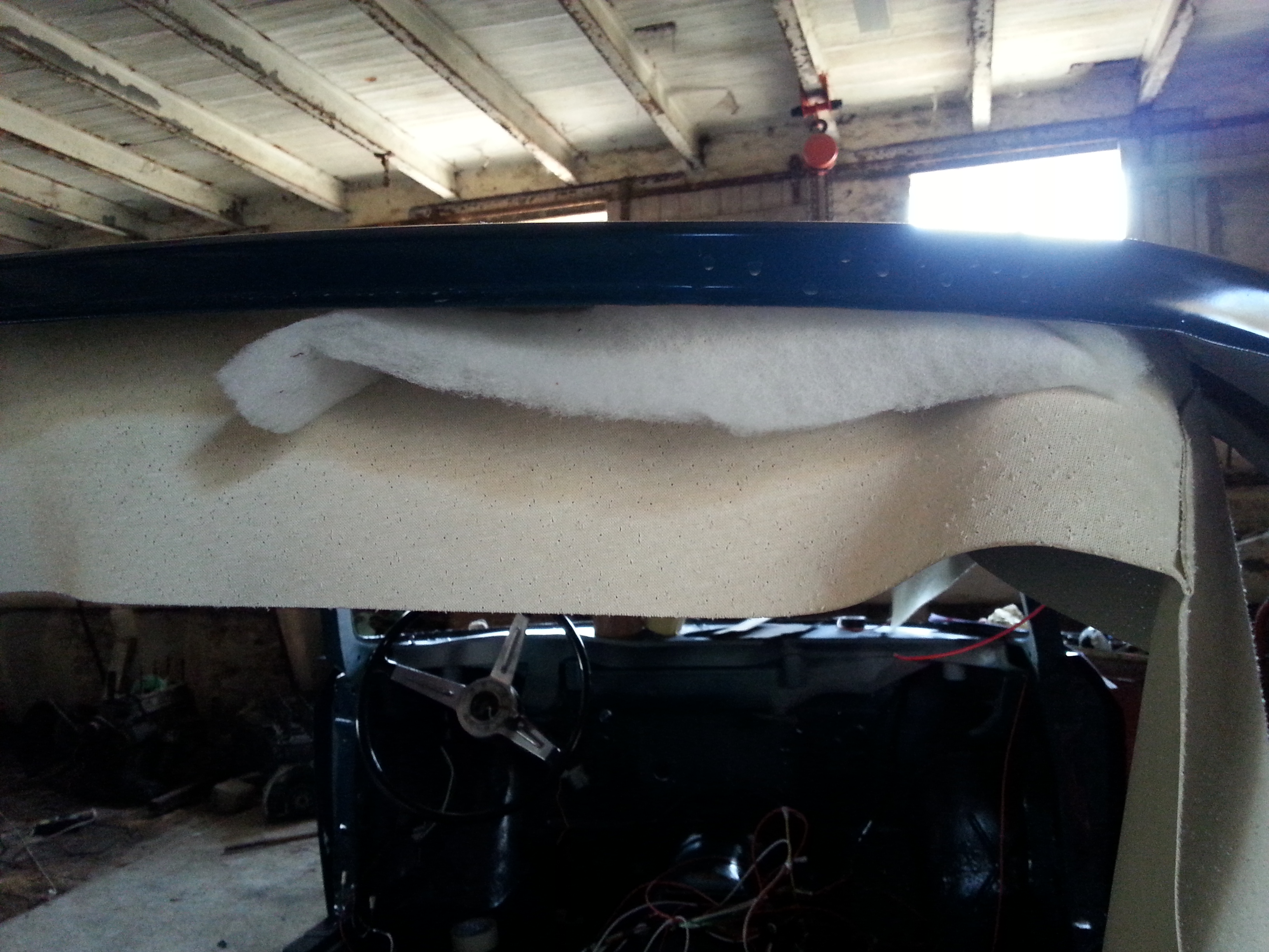

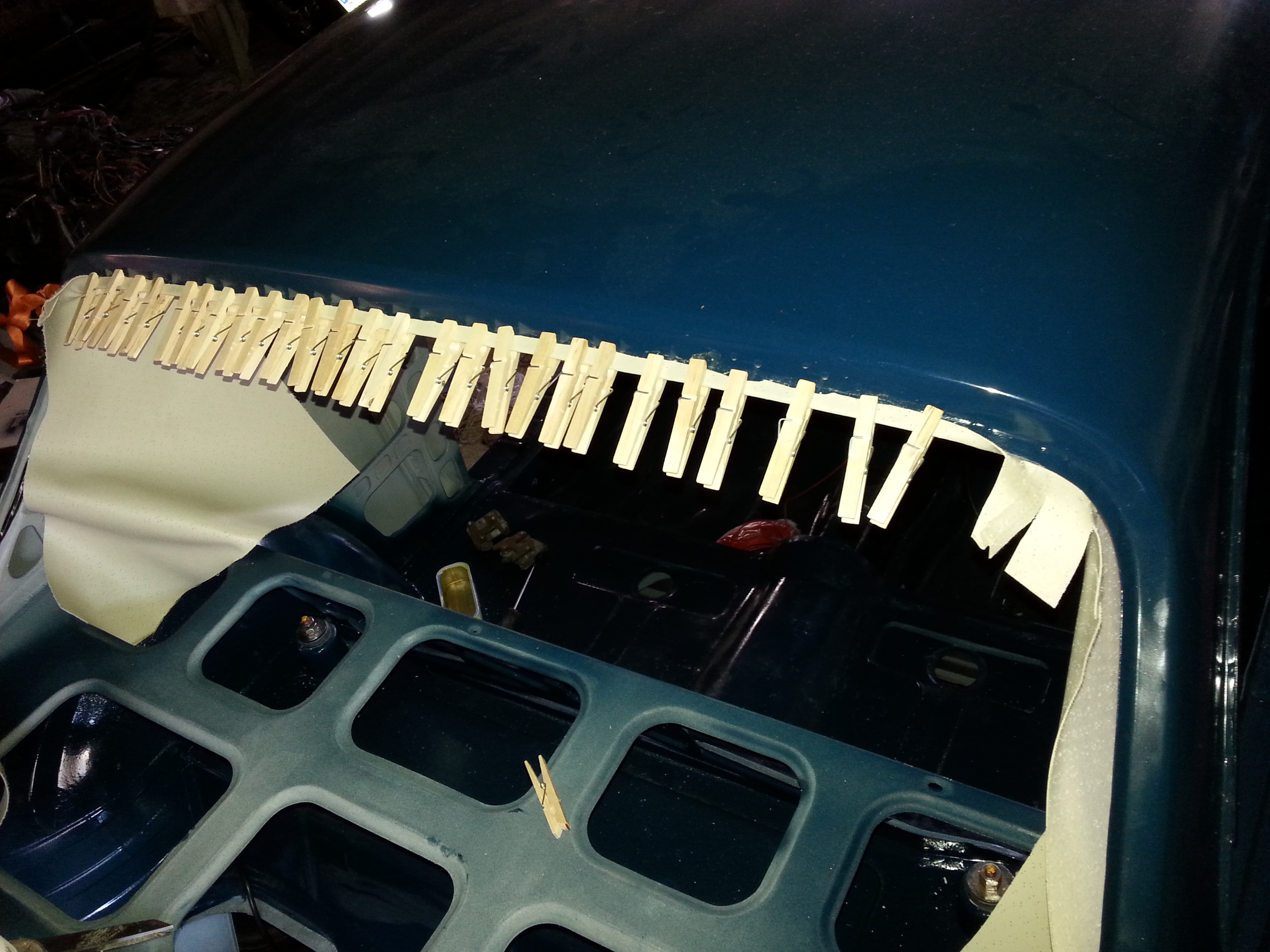

Avant de fixer le reste du ciel de toit il faut remettre une garniture neuve sous le pavillon
Puis intégrer des petites bandes de mousse entre le skaï et la tôle.
Dernière modification par hipolyte le ven. nov. 09, 2018 9:46 pm, modifié 4 fois.
hipolyte
Messages : 1253

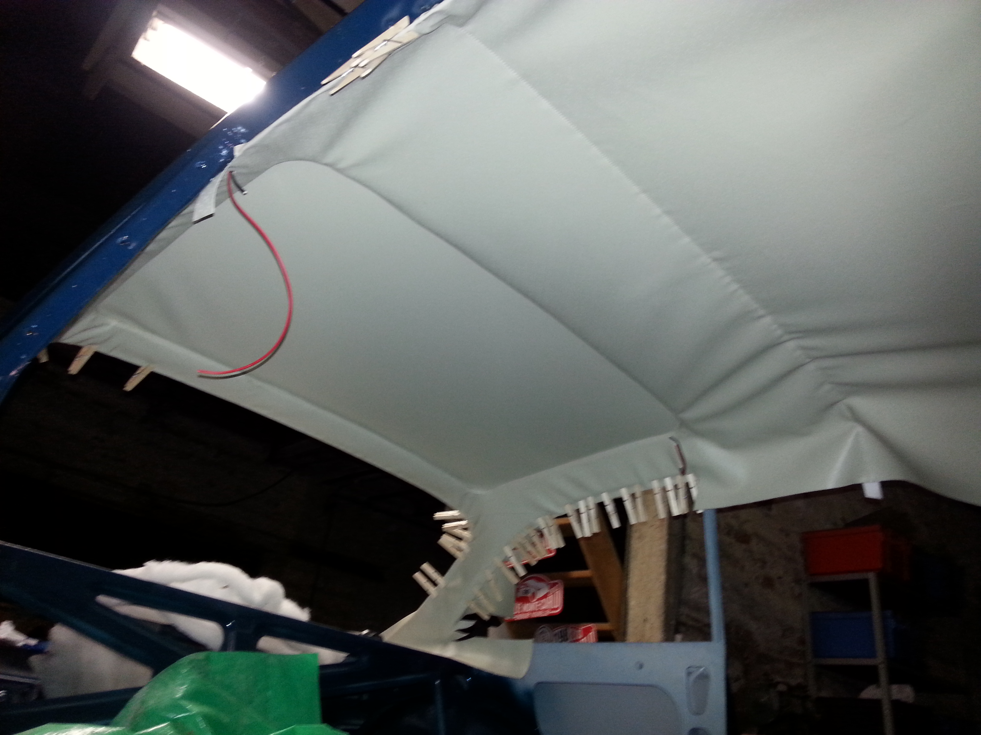

... puis refermer le tout en essayant de tendre au mieux, c'est très difficile !!
