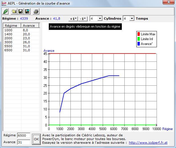

J'ai pourtant installé un boitier qui permet de programmer avec un vieux PC (il faut un port COM) la courbe d'avance à l'allumage, qui a pour effet d'éliminer les risques de décalage de la courbe à cause de l'usure des ressorts, grippage, casse. Et surtout de chercher la meilleure courbe en fonction des modifications du moteur, en plaçant le rupteur où on veut (6500 dans mon cas).
Oui MAIS : la rupture est toujours dévolue aux célèbres vis platinées, qui doivent avoir donné des cheveux blancs à certains (s'il leur en reste
:D ) qui ont subi leurs accès de mauvaise humeur jusque dans les années 80.
Sur Bluette, ça se traduisait par des ruptures nettes d'allumage, pendant 2 à 3 secondes, aux environs de 4500tours, et retour à la normale avec une détonation dans le pot et une flamme d'environ 1 mètre de long. Très beau la nuit, mais peu rassurant pour les spectateurs...
A noter que sans le module électronique, ça serait passé inaperçu. Mais comme il est très sensible, les infos incohérentes reçues lui faisaient faire un reset avec extinction et redémarrage.

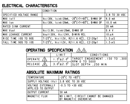

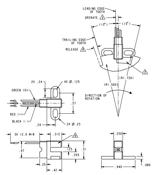

Il existe sur le marché un petit capteur parfaitement adapté (11€ chez Conrad):
Les données techniques nous donnent une capacité de travail de 5000 tours/minute, ce qui correspond à un régime moteur de 10000tours. Ça ira !

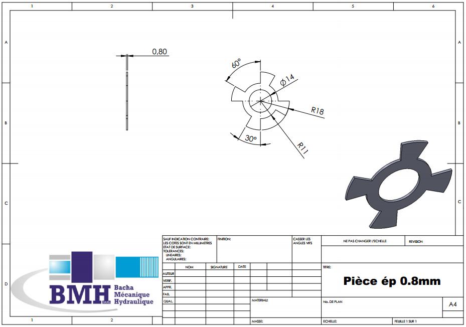

Il faut fabriquer une petite hélice en métal "magnétique", aux cotes précises.
Là j'ai demandé de l'aide à un ami qui a un petit atelier de construction mécanique, merci à lui d'avoir pris le temps de traiter ma demande !

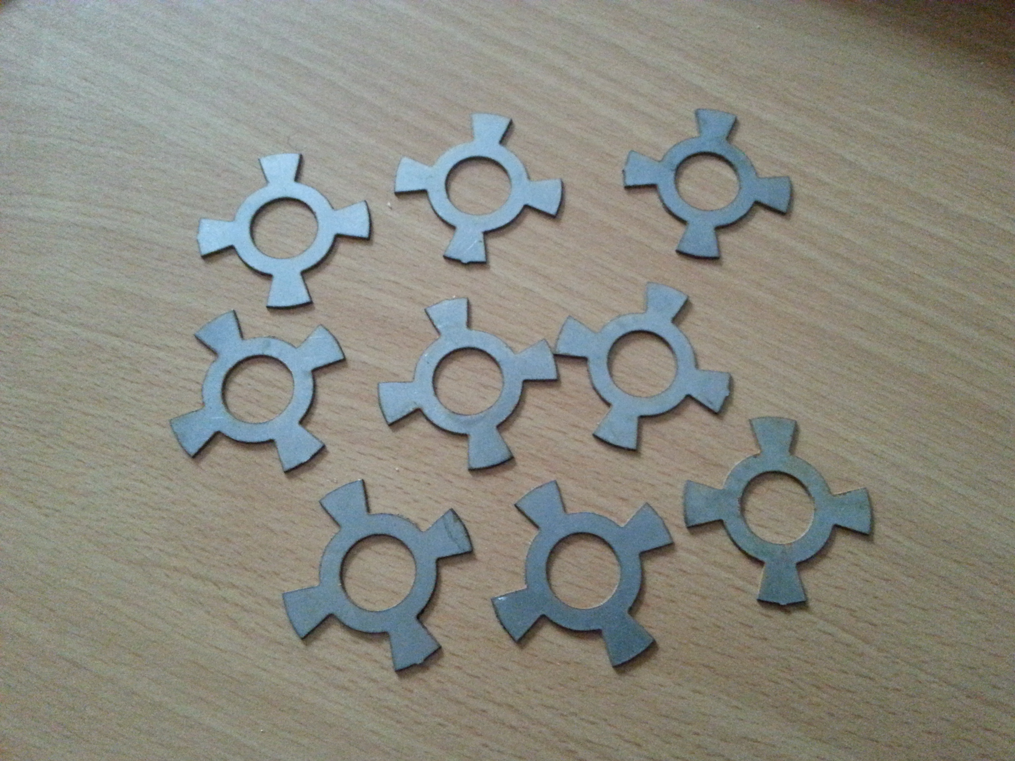

J'en ai fait faire quelques unes d'avance, je ne doute pas que je vais recevoir quelques demandes en MP (ils se reconnaitront :jap: ).
Mais je vais faire le même montage sur les autres vieilleries du garage.
Mon fournisseur m'a demandé si je me mettais au "Ninja Style" :D
Dernière modification par hipolyte le sam. nov. 10, 2018 8:32 am, modifié 1 fois.

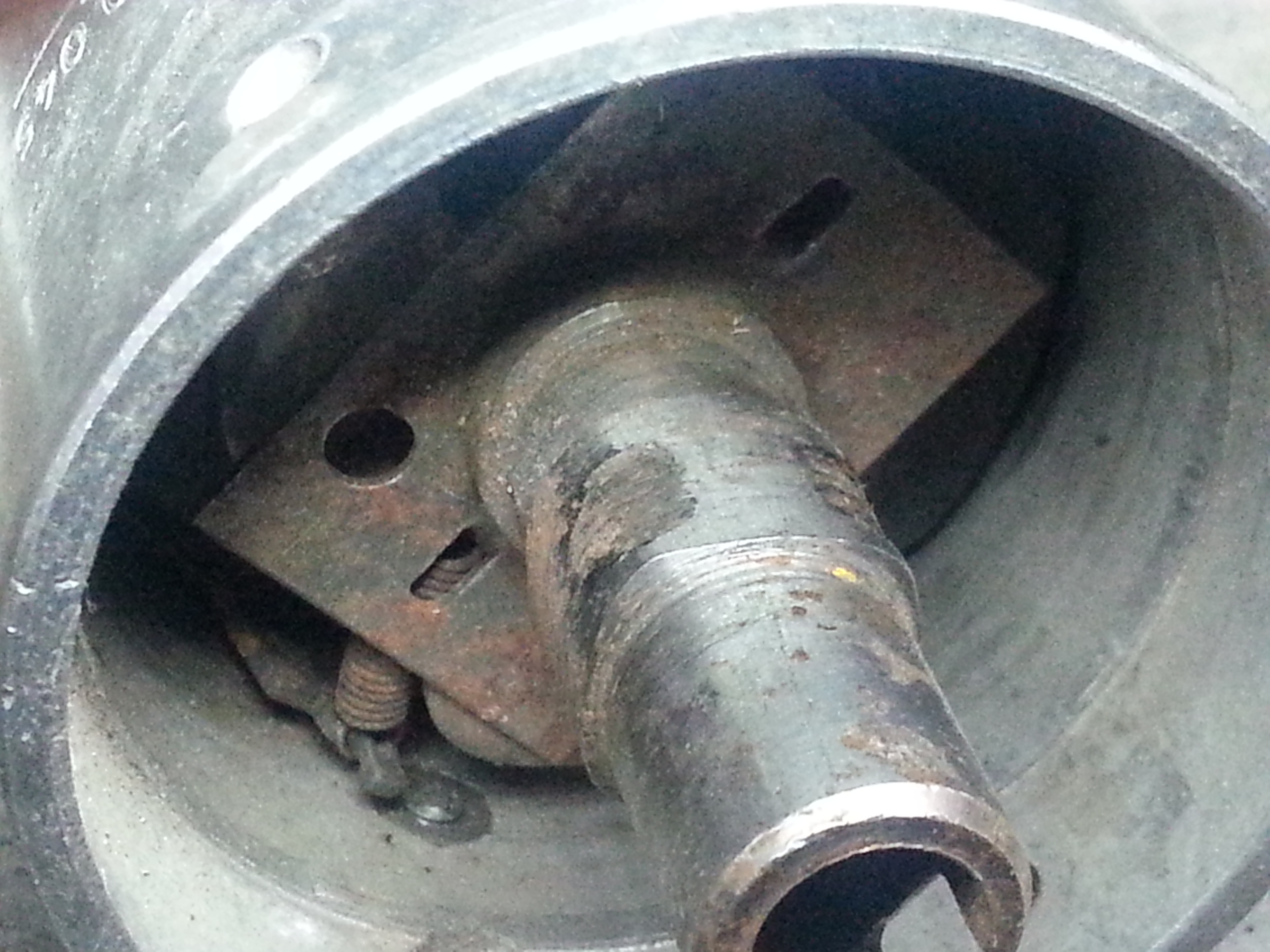

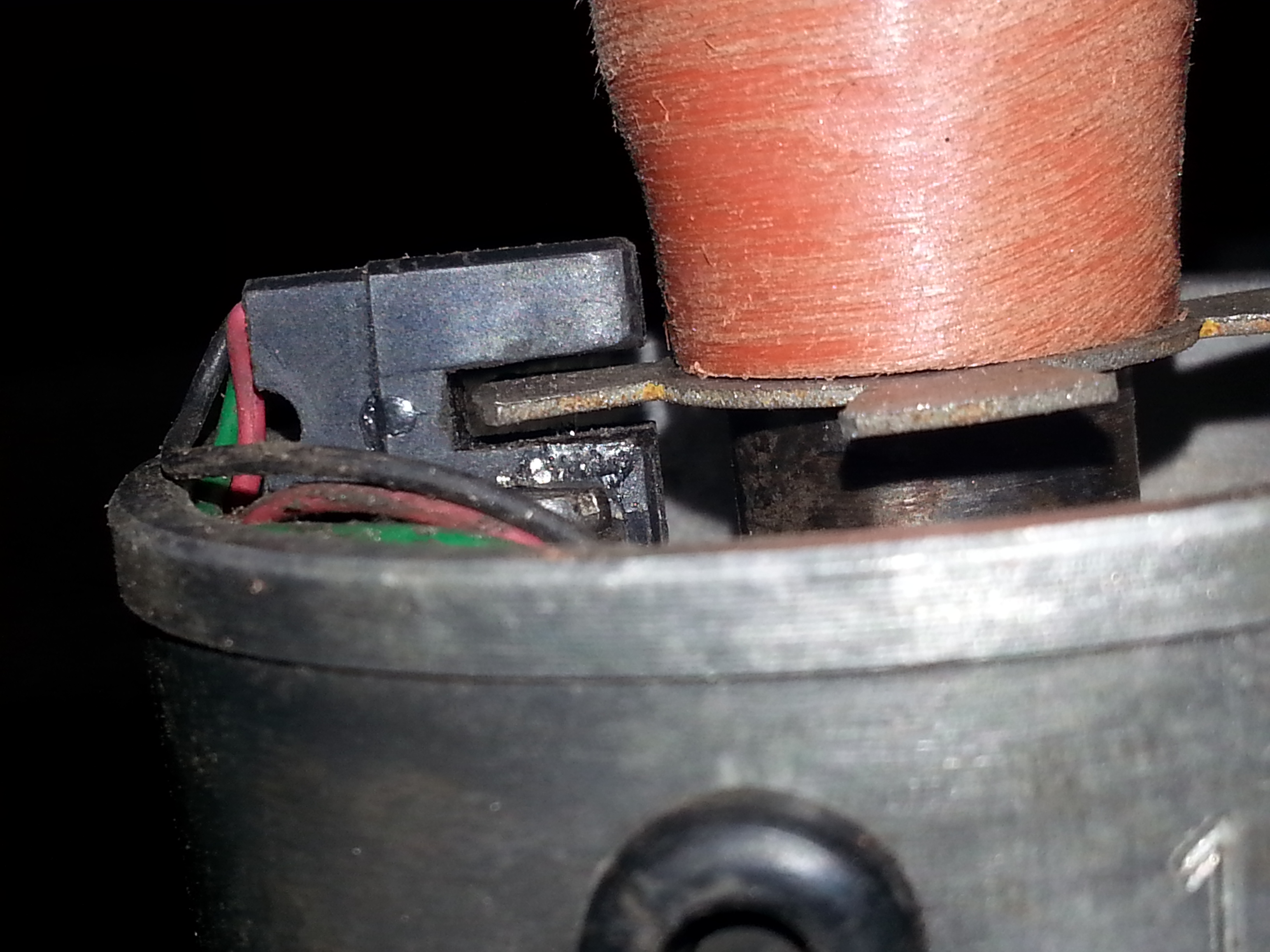

Il ne reste plus qu'à refaire le même travail qu'au printemps :
trouver un vieil allumeur "mort". Ça ce n'est pas bien difficile, ils sont rarement en bon état...
Celui-ci conviendra, il a le carré qui sert à l'ouverture des vis platinées complètement usé :-o
Dernière modification par hipolyte le sam. nov. 10, 2018 8:34 am, modifié 1 fois.

schlass a écrit :découpe plasma?
non, découpe à l'eau. Il a dit qu'on conserve une parfaite planéité.

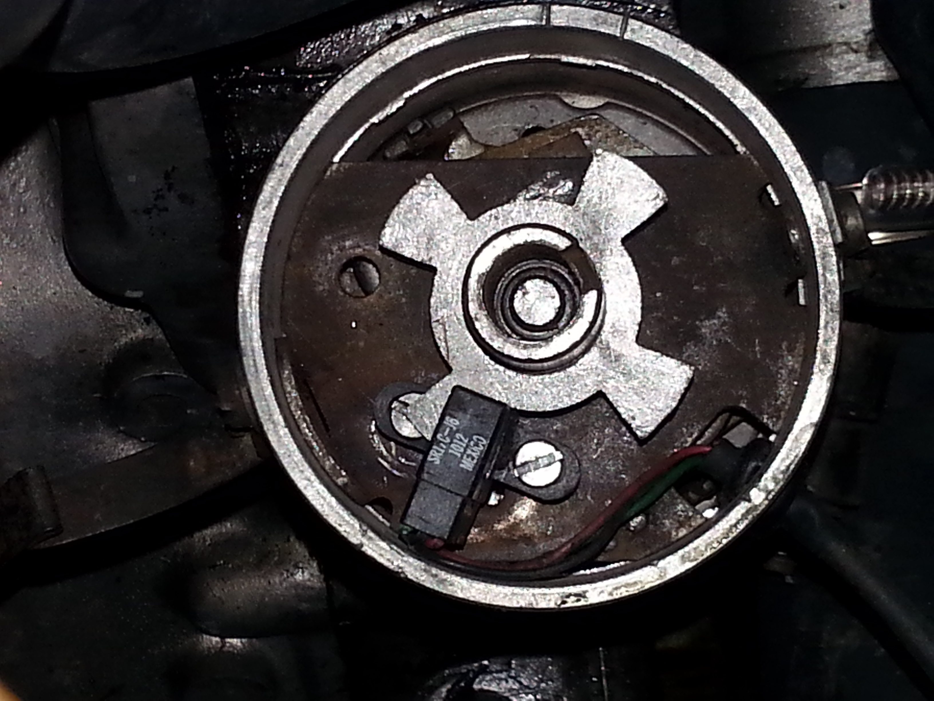

Je passe vite sur la préparation de l'allumeur ; il faut le démonter, le vider, et souder l'axe supérieur à l'axe inférieur pour annuler l'effet d'avance. Puis remontage sans masselotte et ressort.
Ajustage du capteur à effet Hall et de son hélice :
- il faut veiller à ce que le doigt d'allumeur soit en face du plot du bon cylindre sur la tête quand la rupture a lieu
- il faut rogner un peu le corps du doigt d'allumeur pour ne pas qu'il touche le capteur
- brancher les 3 fils : le rouge au + batterie, le vert va au module électronique, le noir à la masse. Tout simple !
- une fois que tout est en place et bien calé (lampe stroboscopique) il faut repérer la bonne position (traits au feutre fin) et coller l'hélice sur le support ou au doigt pour éviter qu'il tourne
Y'a plus qu'à...
ça marche bien, ça a même modifié un peu le son à l'échappement (ce qui signifie que je n'étais pas parfaitement calé ou qu'une partie de l'étincelle se perdait dans la tête d'allumeur...)
j'hésitais entre les 2
jet d'eau, pas d'augmentation de la température, si bien maitrisé (supportage de la pièce), c'est le top
