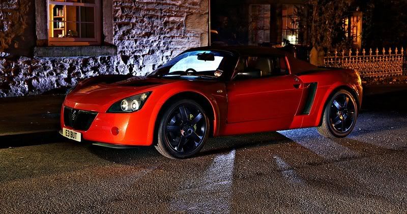

salut à tous , me voici sur mon projet de lame avant Donc dans l'imédiat elle est réalisée en aluminium et elle vient se fixer sous les moustaches avant du turbo.
J'ai fixer les moustaches sur la lame avec un travail de résine pour intégrer les moustaches dessus ce qui permet de fixer l'ensemble sous le masque avant .Aprés de longues soirées de ponçage ma lame part à la peinture la semaine prochaine. Avant je vais réaliser l'emprunte et le moule pour les personnes interessées par le modèle (beaucoup plus discrette que celle de vx performance, que j'aime bien aussi).
Je vous passe très rapidement les premières photos...à plus rv...

c'est une lame avec les moustaches intégrées dedant, je viens de finir le moule donc bientôt je vais lancer une commande groupée pour les intéressés et cette semaine les photos dans ce post...

Et bien moi je ne dirais pas ça ... mais plutôt qu'il y a avec cette lame de quoi réaliser un modèle plus en adéquation avec le speedster j'ai déjà dit à hervé que je trouvais qu'elle dépassait de trop sur les cotés et qu'elle était bien trop longue sur l'avant (a mon goût)
Je pense que le mieux serait de tout simplement suivre la ligne des moustaches ... ce qui allégerait radicalement les lignes que je trouve trop lourdes de cette lame (peut etre un petit peu en épaisseur aussi).
Mais pour un premier jet, hervé a bien bossé ... lui manque juste le coup d'oeil final bref je vais en prendre une et voir ce que je peux faire avec

D'ou sortez vous que cette lame-splitter n'est pas bonne pour l'aérodynamique ??? Elle l'est en tout cas beaucoup plus que la lèvre splinter, de la Seat Cupra R

Tu as raison, elle est tout de même mieux que la tienne qui regarde en l'air...
En fait il faut que je la positionne, je l'ai juste placée avec des calles pour visualiser et de plus pour faire les photos dans le garage pas top.
En fait elle ne dépasse que de 30 mm de chaques cotés,et de 75 mm à l'avant c'est un effet d'optique avec mon angle de prise de vue et il faut que je lui fasse prendre un peut d'angle vers le bas à l'avant . Ceci étant je peut concevoir que l'on ne soit pas fan mais arretez les remarques inconstructives avec kéké et tuning, utilisez d'autres arguments merci

suivre les moustaches reviendrait à créer une petite jupe avant et non une lame. Je veux en fait casser un peut le coté rond du masque avant et par contre il manque ce qui n'est pas rien, les jantes en 18 pouces qui vont redonner un peut de largeur et éffacer le déport de la lame.

Au niveau aero, la lame sert à faire passer l'air sur les coté afin de limiter la portance de la voiture liée à l'air qui passe dessous.
Cette lame semble au contraire forcer l'air sous la voiture, ce qui aura pour résultat d'augmenter la portance ET augmenter le Cx...

Pas tout à fait vrai
Les moustaches du turbal servent à donner un poil d'appui par elles même mais SURTOUT à réduire la surface d'entrée par l'avant de l'air qui passe dessous et donc a accélérer l'air participant à l'effet de sol (un entenoir tout bête un peu...)
C'est très à la mode en aéro, mattez les grosses GT et les bagnoles du mans, vous verrez que les parties centrales à l'avant sont souvent relevées pour forcer cet effet
Mais dans tous les cas ca augmente le Cx effectivement, le mérite dans tout ca est d'arriver à un bon rapport entre l'augmentation du Cx et les bienfaits apportés
