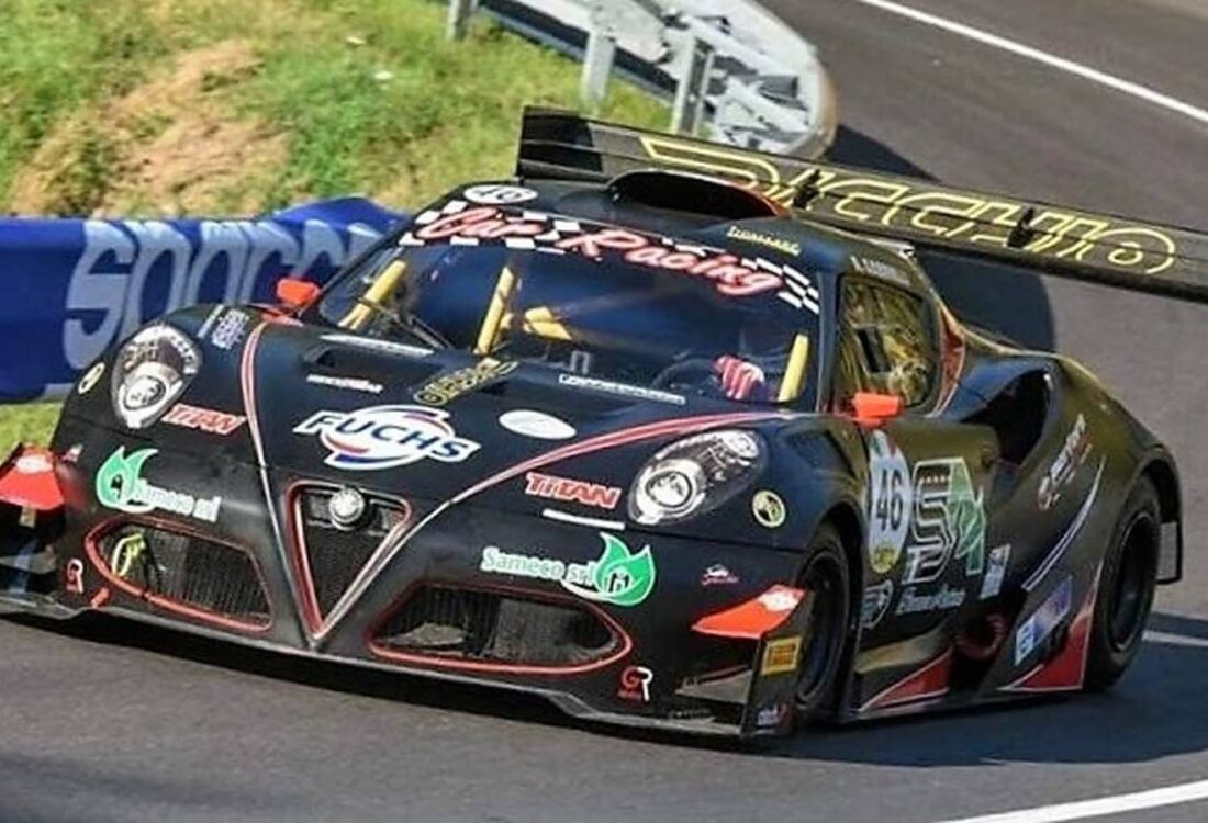

Une batterie lithium-ion légère a été déplacée vers l'avant de la voiture et des lignes électriques traversent le tunnel.
Turbo, échappement 3 pouces, adaptateur pour se débarrasser de la partie métallique de l'admission qui craque. Notez la queue de cochon dans le retour d'huile du turbo qui est nécessaire pour compenser la dilatation du collecteur d'échappement.
Répartiteur de freinage (bouton jaune), Interrupteur marche/arrêt ABS et rhéostat pour régler le degré de patinage des roues avant l'intervention de l'ABS.

550 CV sur le 1750 cc, j'ai du mal à comprendre comment ils sont arrivés à sortir autant de CV sans augmenter la cylindrée
J'ai vu des prépas qui sortaient 500 CV sur un Saab B207R mais c'est un 2L.

c'est pour les courses de côte, faut que çà dure 1.5km, pas plus
