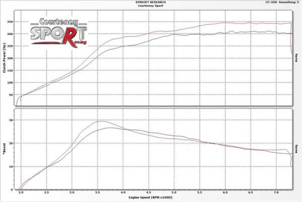

En fouinant j'ai trouvé sur leur vidéo youtube le moment où ils juxtaposent la courbe avant/après la pose.
Ça paraît cohérent.
Il y a effectivement au mieux de la courbe un gain de 30cv environ mais inhérent en partie au surplus de sural induit par le collecteur.
On va détendre un peu la wg du coup :gurk:

Courtenay ont aussi fais le test du collecteur sur une Astra prépa d'un client.
Mais le turbo est ici un K06 et le gain est bien plus conséquent

Je me demande si le décalage visible en tout début de courbe indique le gain de lag sur le k04 et sa perte sur le k06 :voyons:
Messages : 3794
Re: Collecteur échappement Turbo Klasen
C'est pas sur une courbe de puissance/couple que tu pourras voir un quelconque changement niveau lag de turbo.

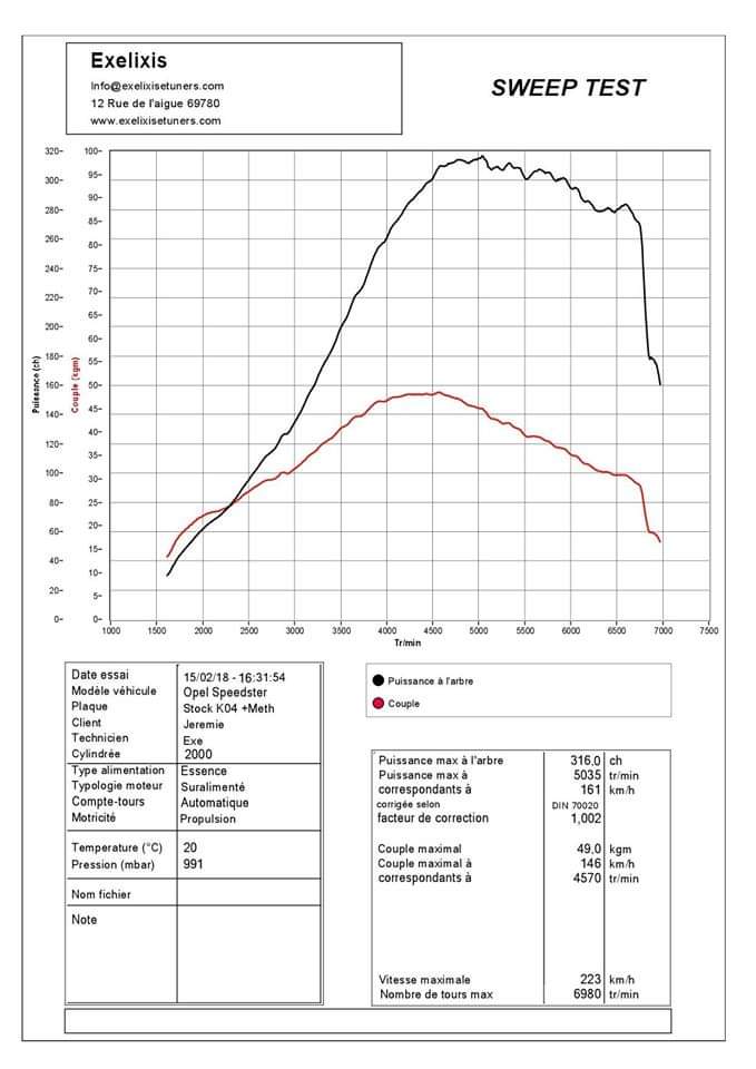

Les courbes que j'ai montré tiré de leur vidéo ne sont pas les bonnes car font état d'un turbo avec 2050000km et des soucis de contre pressions en plus d'un prototype de collecteur avec default d'étanchéité clapet wg.
Voici la dernière qui permet de mieux comparer.

"You can just put it and drive". :D
Au moins c'est simple :D
Trente chevaux en plus si tu es déjà à 316ch sans renforcer le moteur, j'espère que tu es croyant :-o

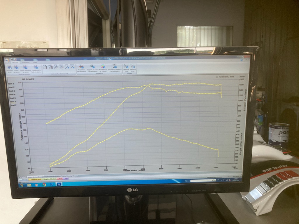

En attendant à ISO carto, sur 2 bancs différents et avec 0.150gr de plus voici la comparaison qui vaut ce qu'elle vaut.
311cv pmax

311ch dans un Speedy, c'est du sérieux ! :-o :II:
Messages : 63225
Un bon début :gurk:
Sacré préparation quand même :jap:
Messages : 3794
Ca s'essoufle moins dans les tours visiblement. :II:
Genitro
Messages : 1928
Localisation : Var
Message par Genitro »
J'étais persuadé que c'était dû au turbo qui s'essouflait dans les tours et que ce phénomène s'accentuait avec la pression de turbo.
Et ben là on souffle trop et pourtant :II:
